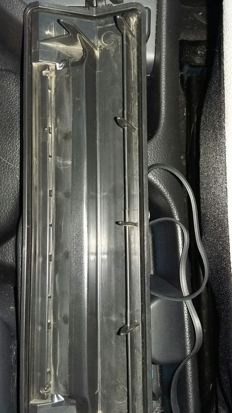

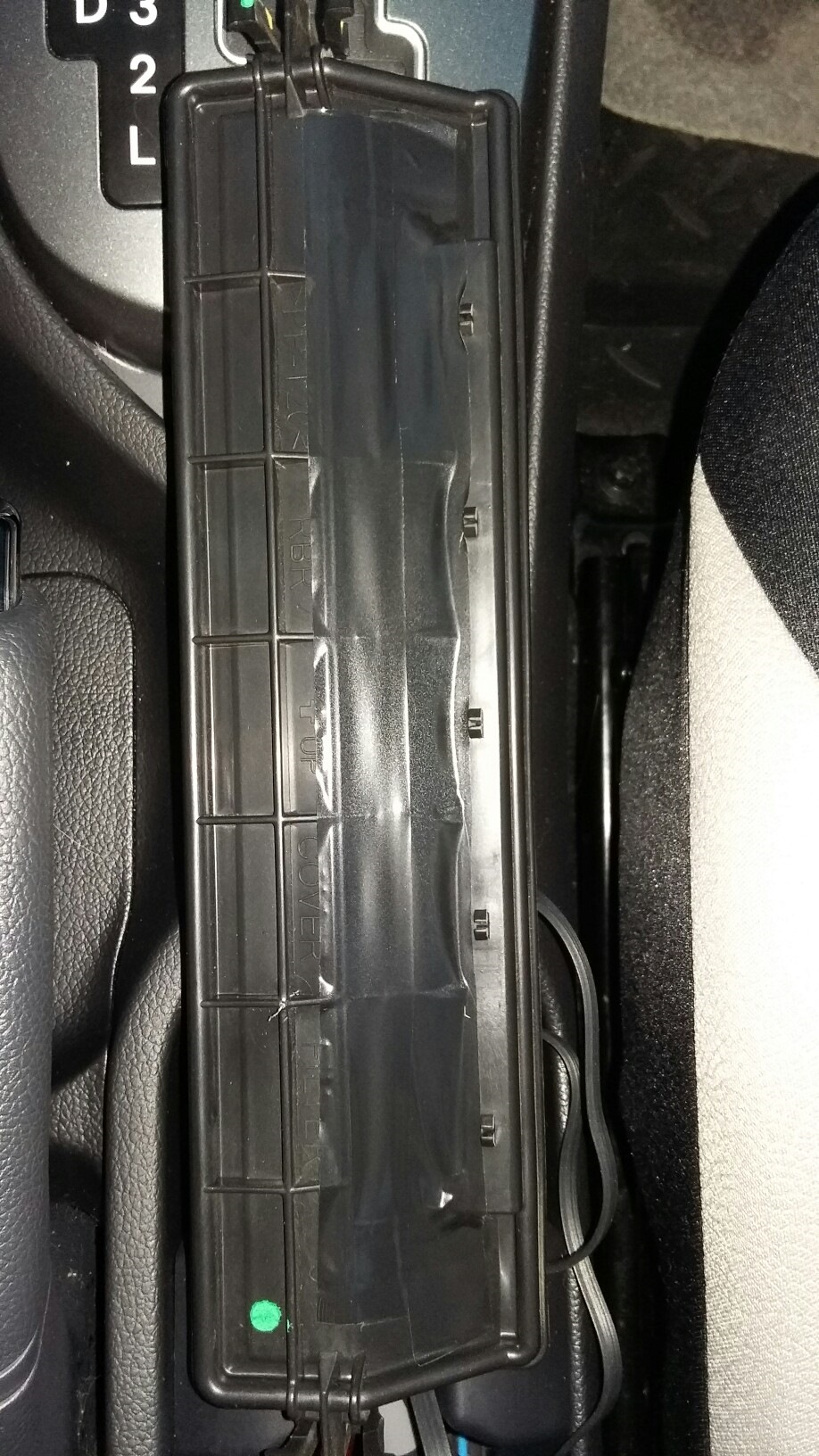

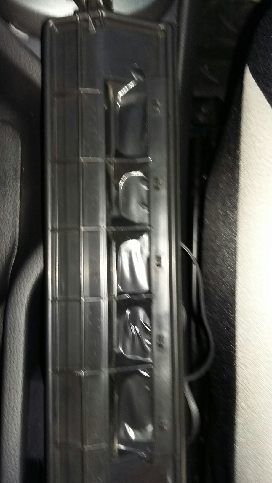

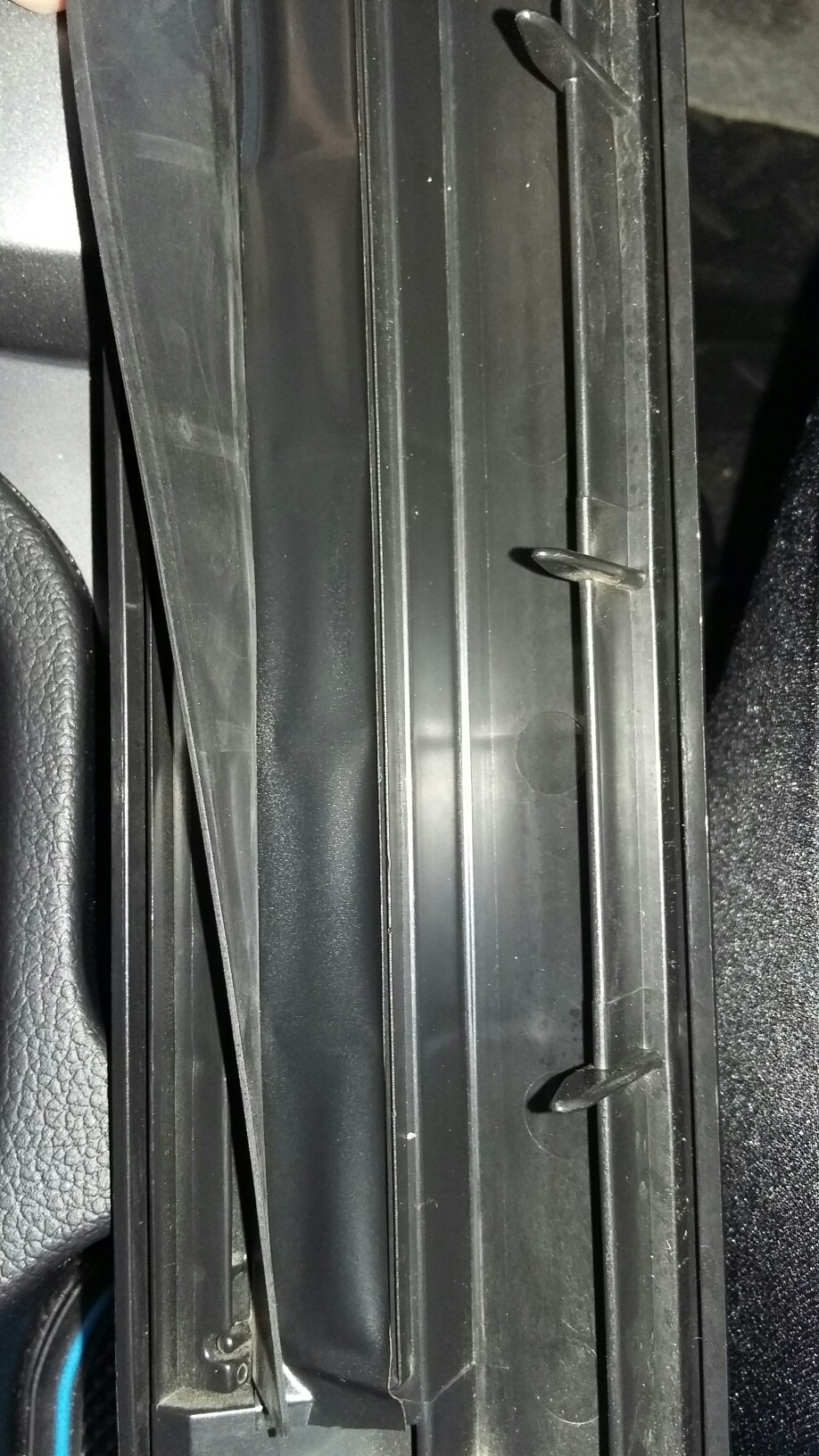

Начитавшись на форумах про работу печки и данное отверстие которое затягивает воздух с салона, при том, что включен забор воздуха с улицы. Устав от вечно запотевших задних стекол (полукруг), решил сделать данный апгрейд. Предварительно поездив по делам (около часа) убедился что стекла по прежнему потеют, заднее затянуло сразу, при включении обогрева появились капли. Подъехал к дому, вооружился черной изолентой и ножницами взялся за работу. Самым сложным было разгрузить бардачек. На остальное ушло минуты три. Результат: стекла потеют гораздо меньше, на заднем стекле высохли капли. Очень доволен, рекомендую. И спасибо всем, кто делился опытом.

Если шторку сделали, то она точно не лишняя. Скорее всего это подогрев приточного воздуха для избежания конденсатообразования на воздуховодах под приборной панелью.
Шторка скорее всего для наиболее быстрого прогрева салона как писал filiier. А конденсат образуется как раз из за того, что идет поток влажного воздуха с салона.

Тоже заклеил скотчем шторку изнутри. Стало лучше, воздух только с улицы

А не для того ли он сделан чтобы салон быстрее прогревался?
Для того скорее всего, только после прогрева салона он не отключается. Я для быстрого прогрева перед выходом включаю поток воздуха из салоня.

Просто холодно с него все выгребать было. Вот сегодня нашёл силы и время и переделал крышку. Заклеил наглухо. Будем тестировать.

Клапан на крышке салонного фильтра затягивает влажный воздух из салона, вследствии в салоне поднимается влажность. Многие заклеивают этот клапан и довольны результатом. Теперь при включении воздуха с улицы, он идет только с улицы, при включении с салона, идет только с салона как и должно быть.
