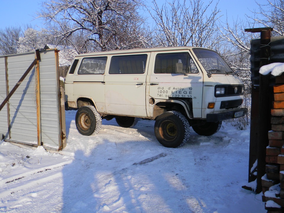

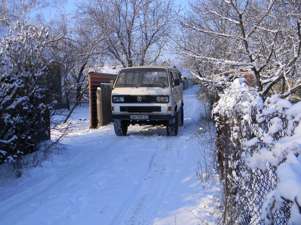

Вчера залил все жидкости решил прокатиться сегодня по снежку, расшевелить подвеску, набраться энтузиазма. На одной передаче, без тормозов… Зато какой кайф))

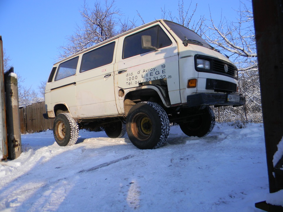

А передние двери резал зачем ?
Арку раздвигал…

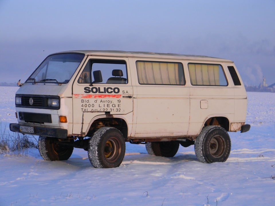

Круто получилось. Так держать. теперь силовой обвес по кругу надо. интересно как компоновку мотора и трансмиссии реализовал.
Всё в БЖ
Уже глянул )) правда не понял как привод с коробки на раздатку сделал
Карданом…
То что карданом понял)) не понял откуда кардан запитан на бусовской коробке У неё же выходы на привода идут в поперечной плоскости, или что-то делал с задней крышкой и оттуда выводил фланец на кардан.
Тоже искал и не понял что да как.
КПП от классики.
Верх ногами?
Задом на перёд скорее))

КПП от классики.

человек уже отписался — при помощи жигулевской коробки вместо фольцевской.
я уже как бы и отчитался))

Кпп ВАЗ…
Спасибо понял))

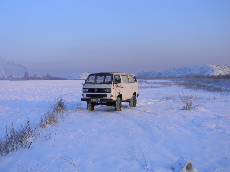

Хороший вид, и едет наверное отлично?
Вроде как ничё, но ещё мало что понятно…

как едет?
Шумно. Тягла вроде как хватает…
шум это можно исправить, вопрос в деньгах и времени, я думаю)))))
