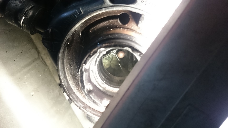

Подтекал антифриз в районе датчика. Хотел его снять заменить резинки, но не получилось — сломал защелки. Ну и решил залить герметик Хай Гировский за 200 рублей)))
Залил его, течь антифриз перестал… И печка перестала греть: сразу же со стороны пассажира, через три дня и со стороны водителя. Ну всё думаю, хана радиатору печки. Замена его очень не простое дело, если делать самому и не дешевое, если делать в сервисе. Кому интересно в блоге этого человека jorik101 есть подробное описание.

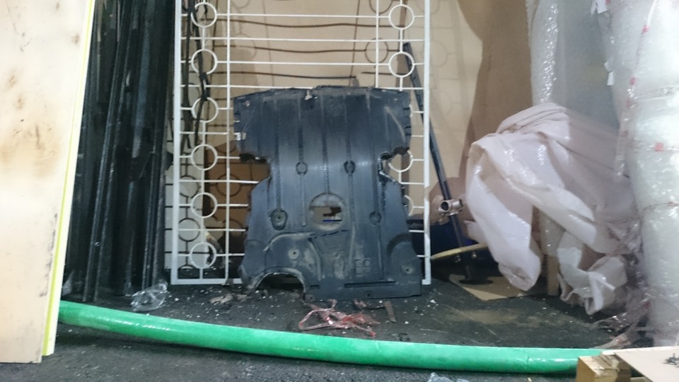

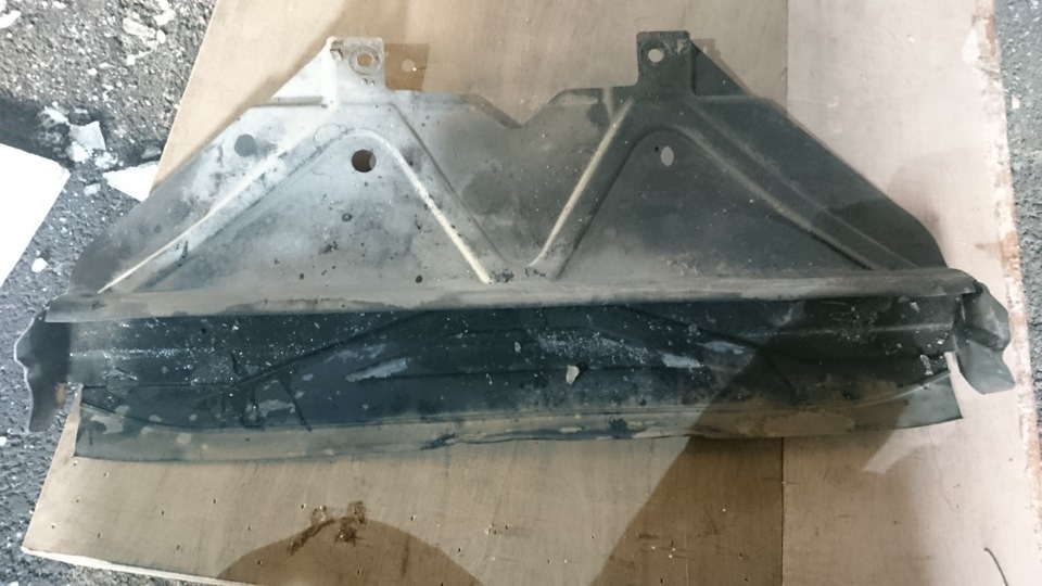

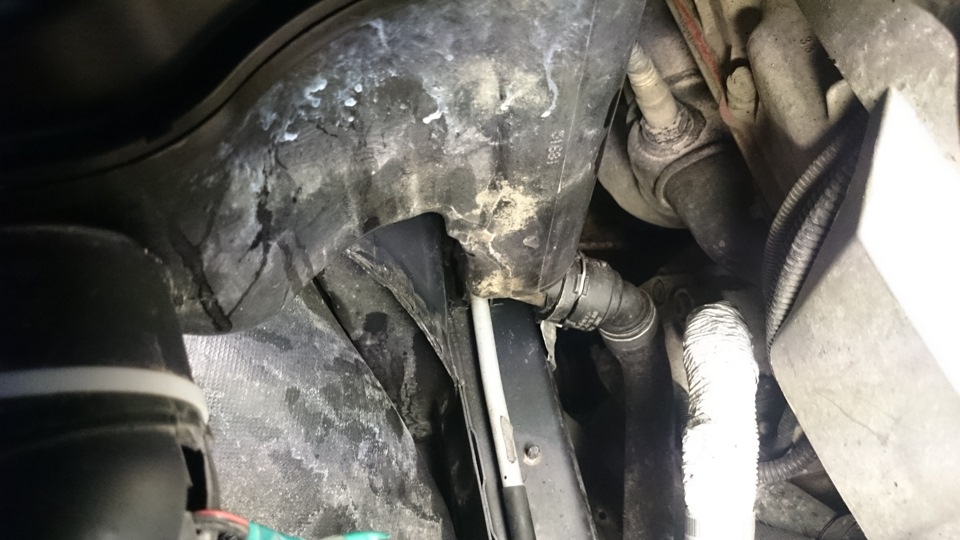

Чтобы слить антифриз нужно снимать защиту двигателя снизу — самое муторное и неудобное занятие. Далее открываем пробку расширительного бочка и выкручиваем две пробки с радиатора а так же отсоединить шланг охлаждающей жидкости от корпуса термостата.

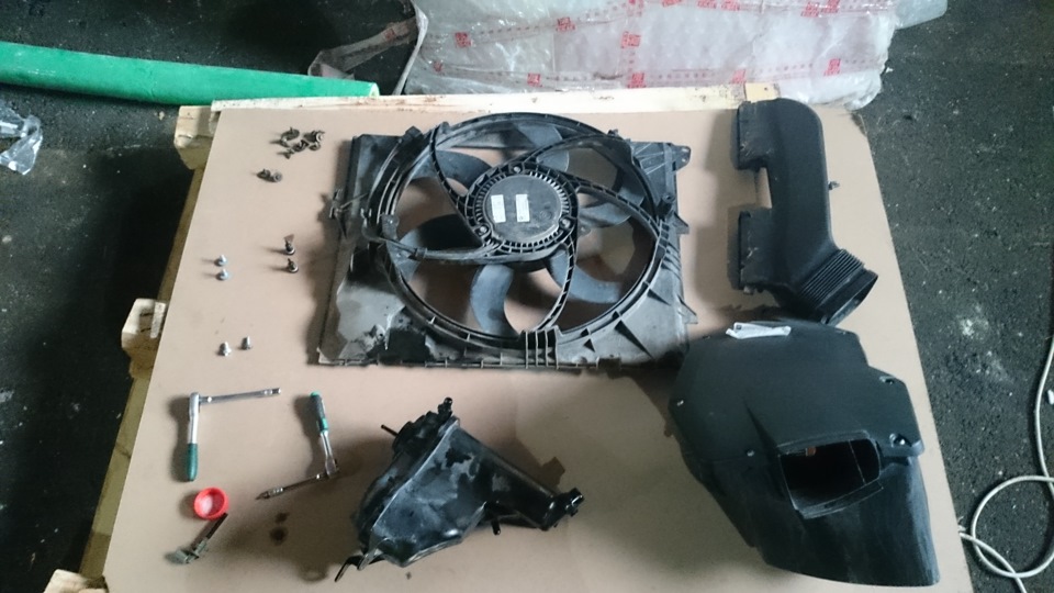

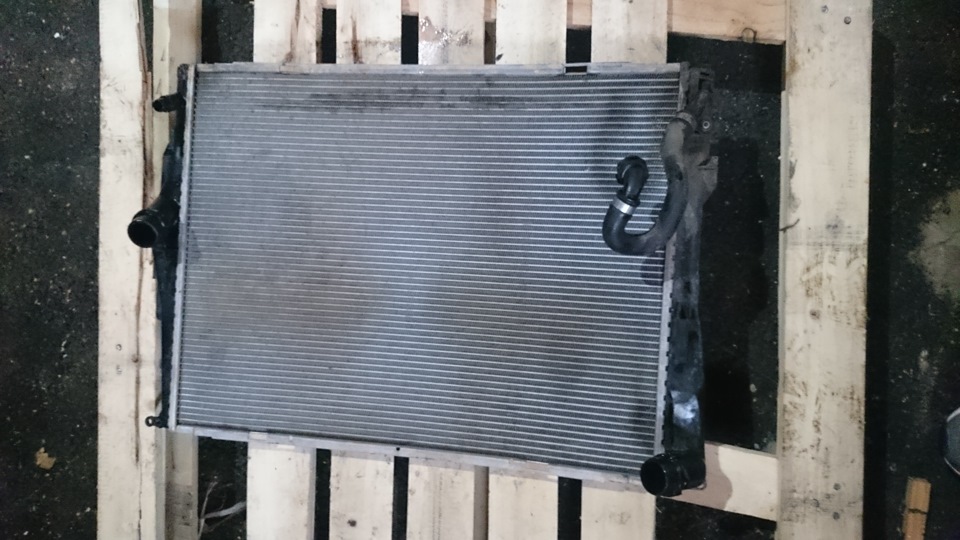

После того как слил я решил полностью снять радиатор СО промыл горячей водой с лимонной кислотой и продул его компрессором. За одно продул радиатор кондиционера. А также снял расширительный бачок, так как часть герметика осталась в нем. Тоже промыл его горячей водой.
Далее продул систему компрессором, подсоединив шланг к патрубку который шел от радиатора к печке, предварительно залил в этот патрубок горячей воды. Сделал так несколько раз.

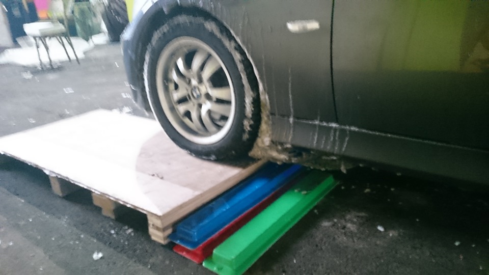

Маньяк) Это что склад?
Да склад)). Жалко ямы или подъемника нет.
видимо с бехой интереснее копаться), 10ка в основном в сервисах делалась))
