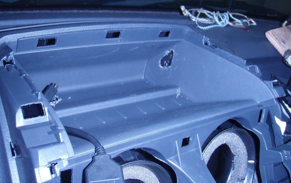

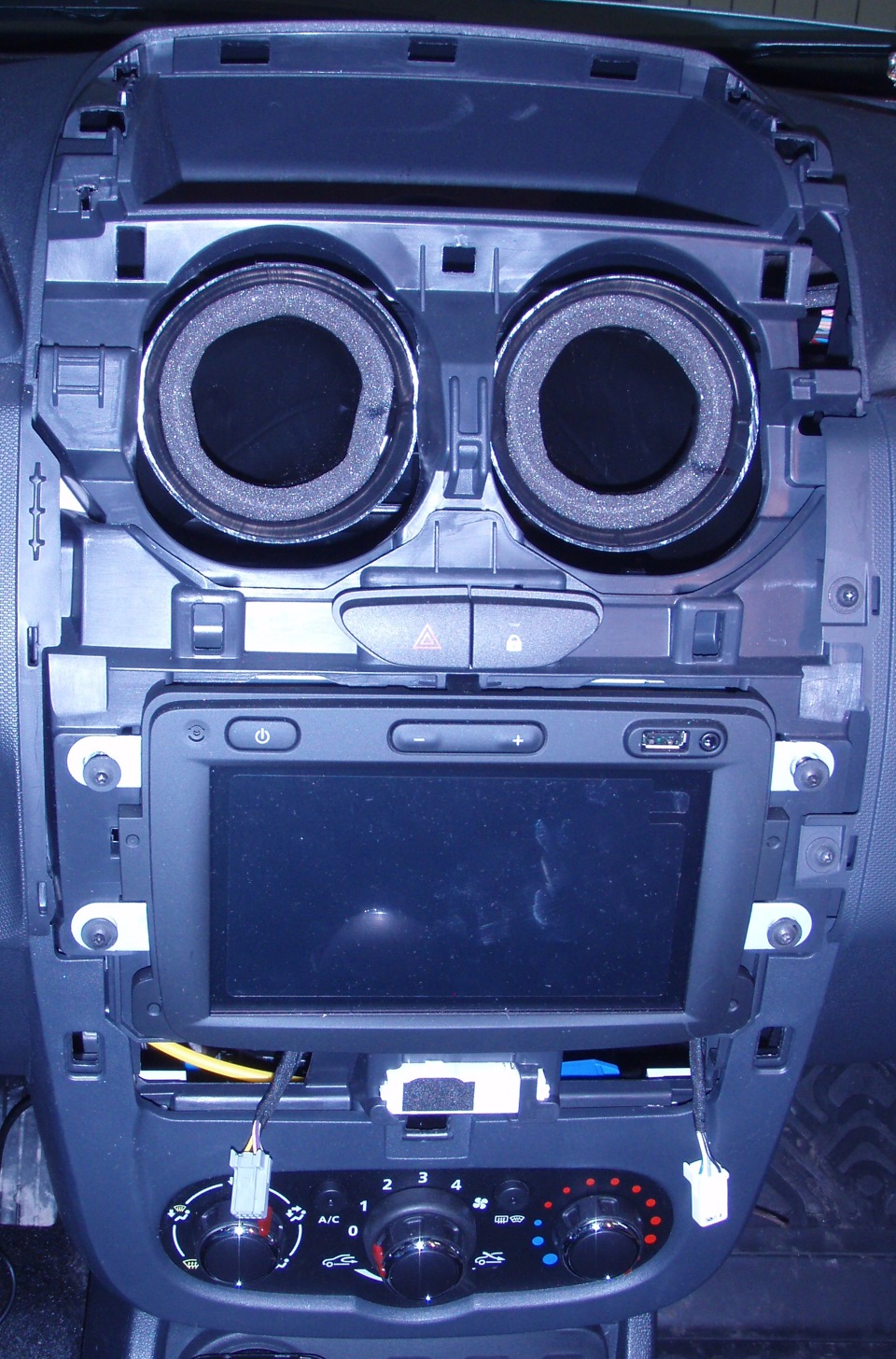

А вот тут засада, боковая стенка двойная, проковырял паяльником отверстие в первой, потом зазор около 10 мм. и еще одна стенка (ее не трогал), провода пропихивал (с микро USB) с переду-право в зазор межде стенками и крючком ловил через проделанное отверстие.
Еще ниша где стоит регистратор сильно подогревается отоплением при случае буду мудрить с тепло изоляцией, пока в козырьке сделал несколько отверстий, для вентиляции.
дружище, да у тебя такой видеорегистратор Инспектор как и у меня. ))) только я свой убрал на среднюю левую стойку- получилось на уровне головы водителя. у нас, в месте где ты поставил размещать не дело — юга у нас и поэтому все девайсы размещенные на торпеде на солнце греются неимоверно.
ну от солнца там сильно не прогреется, там пластик в не в один слой, а как термос. тем более на стоянке не работает, а на ходу я только с кондиционером. Зато обзор с кормы шире в постоянном режиме задней камеры, чем через зеркала. Сидит достаточно далеко, не бликует. Есть мысль туда еще и 4,5' срмарт на постоянку засунуть.
Здорово. А я и вторую стенку с лева продырявил паяльником тоже, когда радиостанцию ставил. но я справа дырявил только, там вроде легче подлазить. Сначала думал, что вторая стенка это уже воздуховод, но нет, просто ребро жесткости. Кстати как сюда фото вставить?

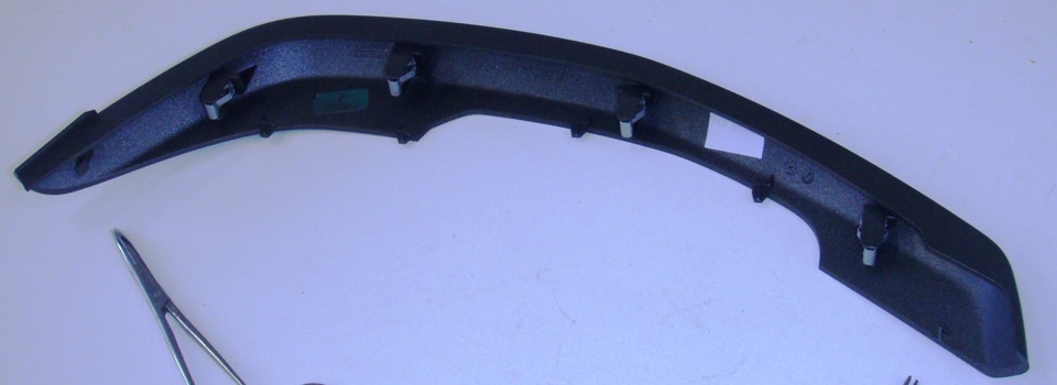

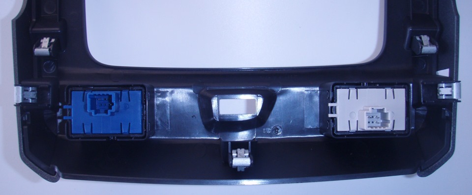

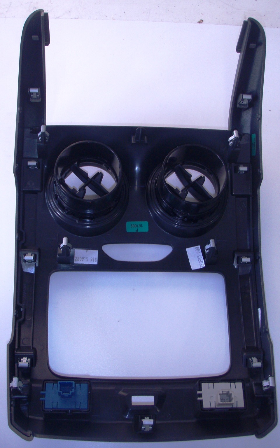

Товарищи, а код защелок какой, не в курсе?
А код матовой центральной части случайно нигде не запечатлён?
Просмотрел внимательно исходное фото с увеличением = кроме зеленых и белых бумажек ничего похожего на код нет :(
