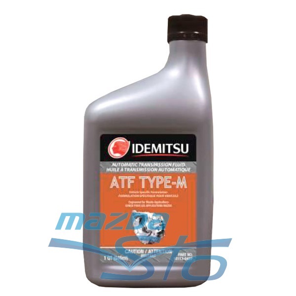

Оригинальное масло MAZDA M5 выпускается несколькими производителями, в том числе — IDEMITSU на американском заводе в Джеферрсонвиль (что и написано на тыльной этикетке). ориг номер 0000-77-112E-01
При этом — в линейке фирменных масен IDEMITSU — есть масло ATF TYPE-M ( IDEMITSU 10113-042P) — в аннотации к которому — прямо на этикетке — написано — что это — специальная формула, разработанная для МАЗДЫ и является аналогом спецификации М5. Производитель и завод — тотже.(Американский завод в Джефферсонвиль)
Ну и конечно захотелось понять — НЕ ОДНО ЛИ ЭТО МАСЛО в разных бутылочках :))

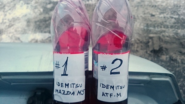

Что было сделано.
Мазда-СТО — предоставило две канистрочки масла -М5 и ATF-M и организовал проведение лабораторных анализов для двух образцов (не дешевое прямо скажем удовольствие…8-)

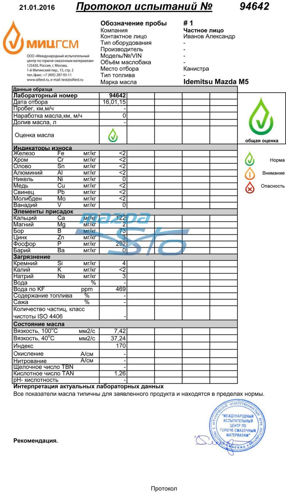

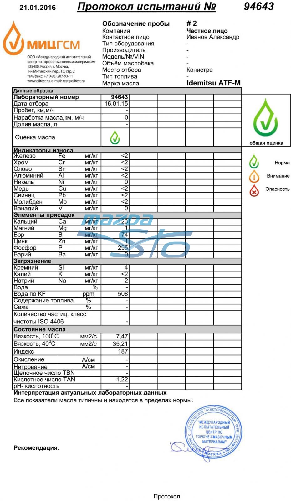

Для проведения лаб.анализов — воспользовались услугами Московской лаборатории МИЦ ГСМ
Подготовил чистую тару. Разметил. Заполняю. Внешне — абсолютно одинаковые -цвет и консистенция.
Несколько дней ожидания…
И вот заветные результаты.

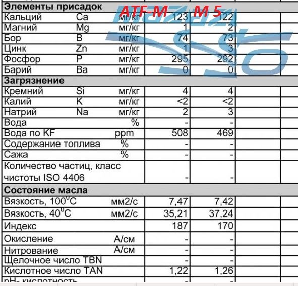

Что показало сравнение. Масла — ПРАКТИЧЕСКИ ИДЕНТИЧНЫ. Отличаются количеством присадок, причём на неск. мг на КГ что вообще — в пределах погрешности. Немного отличается вязкость…
Мнение уважаемого сайта в теме про это исследование www.oil-club.ru звучит так "…одинаковые масла, одного и того же производителя Idemitsu разлитые по разным банкам. …" :))
Также удалось пообщаться по телефону с представителем IDEMITSU в России. Услышал примерно следующее. Масло, которое делается по конкретный бренд — имеет строго определенный набор присадок именно под конкретный механизм. Фирменное масло, например ATF-M -может иметь ЧУТЬ БОЛЕЕ ШИРОКИЙ пакет присадок, т.к. рекомендовано ещё и для ФОРД.
Анализ показал, что если и есть отличия в составах — минимальные. А вот разница в цене — практически вдвое! (Оригинальное МАЗДА — дороже естественно).
ВЫВОД: Масло для АКПП IDEMITSU TYPE-M — практически — ОДИНАКОВОЕ по составу — с оригинальным MAZDA M5 — за вдвое мЕньшую цену!

После написания поста, получил дополнительный комментарий от лаборатории:
"Результаты в протоколах практически идентичны. Элементный состав пакета присадок полностью совпадает, есть небольшие различия по индексу вязкости. Это в принципе может меняться от партии к партии.

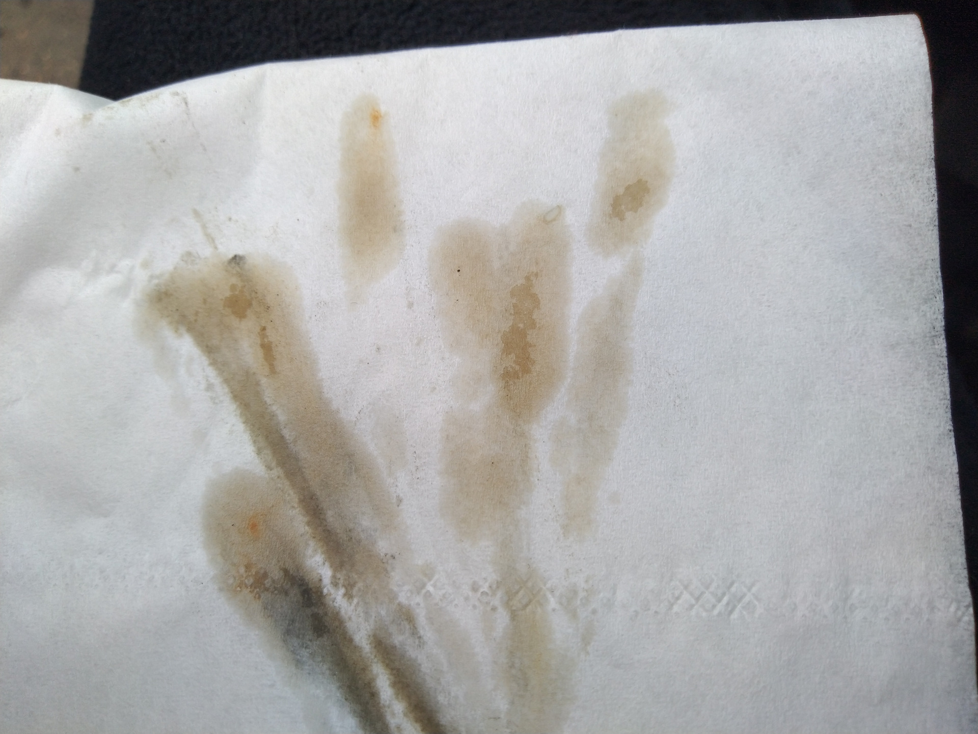

Мазда3 2008 2.0 4АТ — масло ЖЁЛТОЕ.
Это не такое, как здесь описано?
Описано масло для 6АТ?
Не понятно почему жёлтое. Должно быть красное. Коробка та же…
Коробка та же, как где?
Что и у меня . Конструктивно коробки однотипные.
А количество передач никак не влияет?
Не. Ну а чё оно жёлтое то? О_о
Гарью не пахнет.
После модернизации добавили 5 передачу но общий конструктив тотже. Почему масло такое надо у предыдущего владельца спрашивать…
Она не в курсе. :-)
А у тебя 5АТ? Не 6?
Спасибо.
shurik-auto
Вот такое масло.
может оно не желтое а буро -красное?
Нет

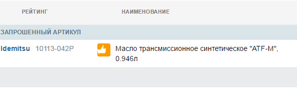

Подскажите, на сайтах пишется что MAZDA M5 это минеральное масло а IDEMITSU ATF-M синтетическое, можно ли их смешивать делать не полную замену (4 литра)?
Другой информации кроме той что написано нет. Лично я смешиваю.
Привет подскажи это же оно? www.ozon.ru/context/detai…BEgKxcvD_BwE&gclsrc=aw.ds
Да
PapaZhukov
www.drive2.ru/l/505588432873980708/
благодарю!)
М5 — Минералка
ATF-M — Синтетика.
Разве можно их мешать? Или по М5 дезинформация, что это минеральное масло?

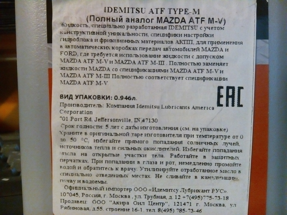

Одно замечание. Купил по случаю по 500 рублей банку. Читаю наклейку про срок годности 5 лет, но банке я не нашел даты производства. Отпечатано только вот что 6DJA1008 — может это Август 2010 года?
Но некоторые коллеги пишут что закодировано 6D это "2016 — Апрель"

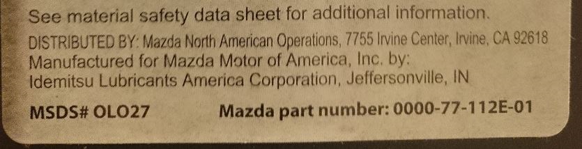

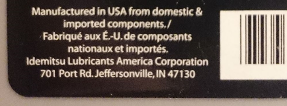

Исправь в коде "0000-77-112Е-01" букву E на латинскую, а то с кириллицей не бьется на экзисте!))
