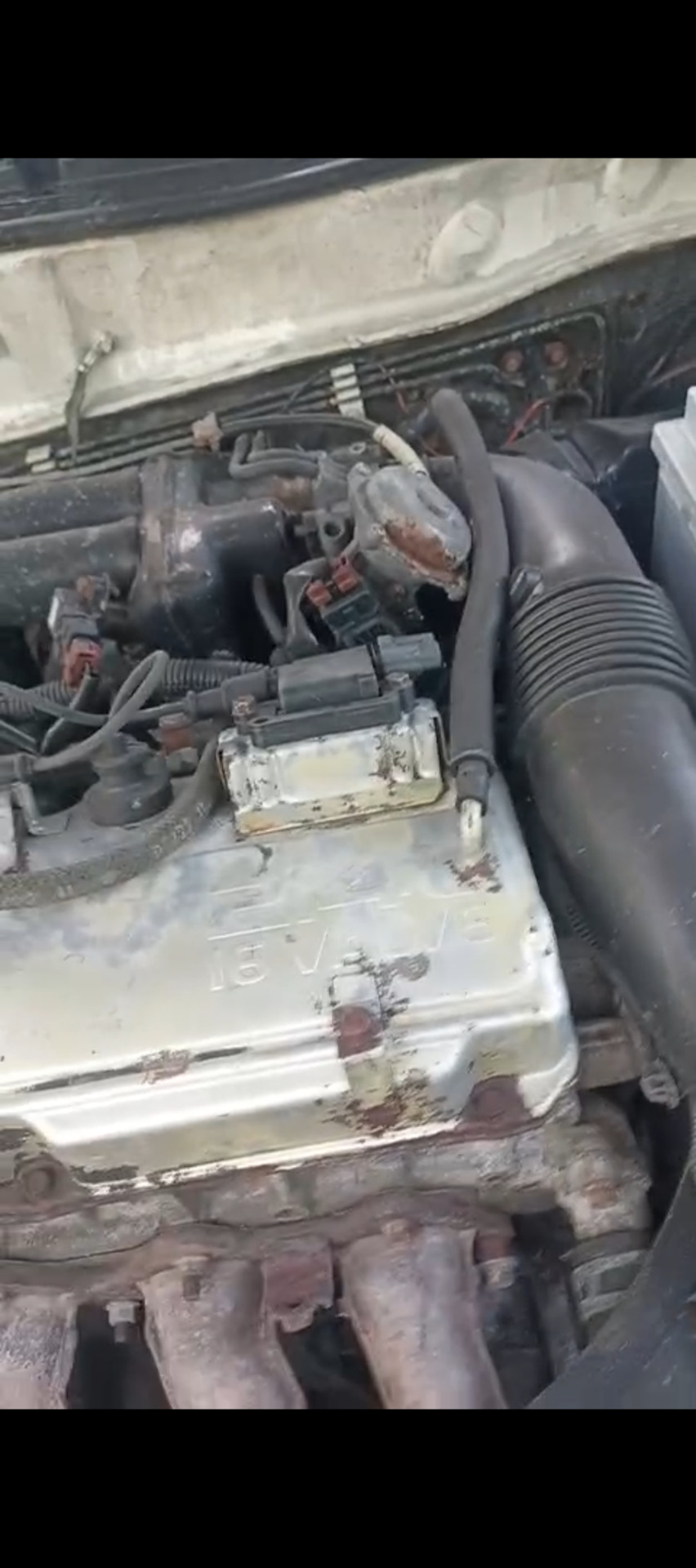

приветствую, а это что за версия движка? (он уже меняный) (галант-8-амер)
Добрый день, подскажите купил galant 8 Japan двиг 4g64 2л говорят геморойный двигатель так как он GDI и самая такая сложность в тнвд, в чем частая проблема?
Я не знаю, у меня mpi

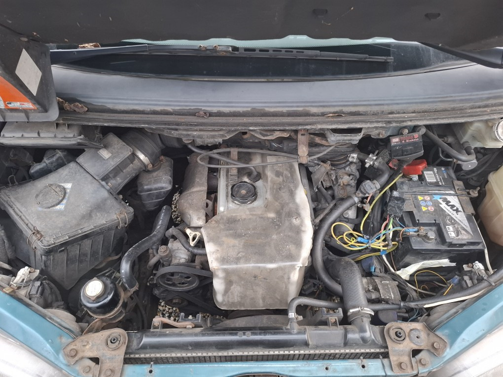

Люди добрые, подскажите по какой это зверь? Стоит в Митсубиси spase gear GLX l400 заднеприводном. Вроде должен быть 2,4 на 135 коней. Сравнивал по фото но что-то мне расположение узлов непонятно. Фото мне выслали, рассматриваю вариант приобретения данного авто и анализирую затраты на ГРМ, балансировку и сопутствующее, а разброс в комплектующих значительный . Вот и не понимаю что нужно для этого мотора.

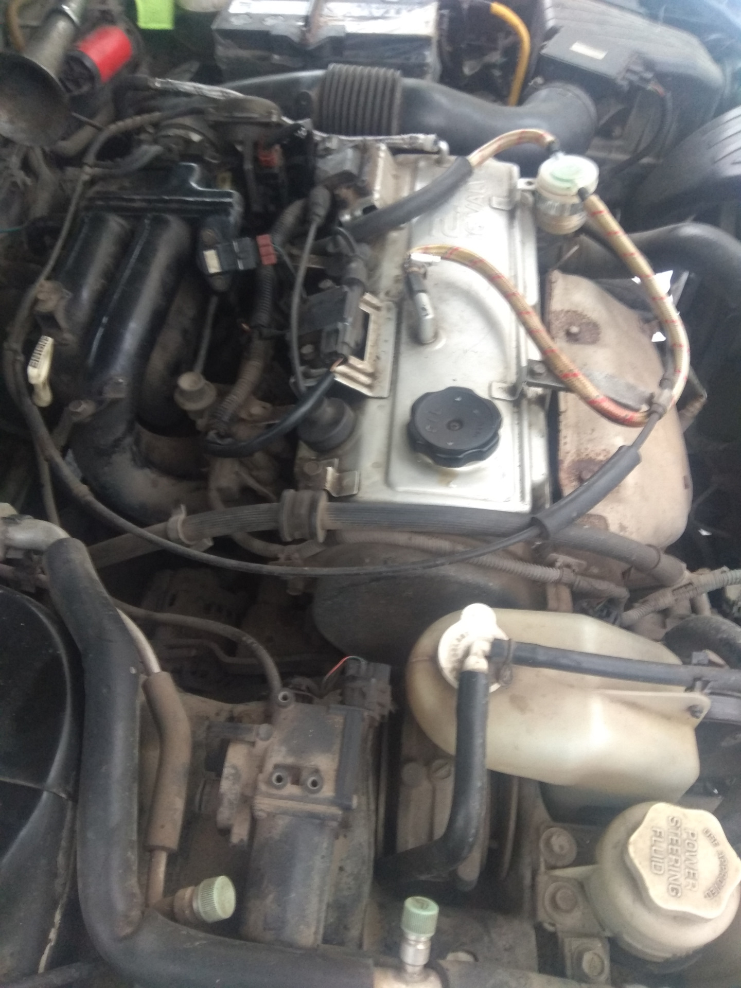

Дорого времени суток. Подскажи самая первая фотография что за движок. Я ещё немного далёкий, тока начинаю пробовать разбираться в авто. Мне достался Галант 8 американец не могу понять что точно за движок с виду один в один как на твой фотки. Один говорит что 4G64 GDI DOHC другой что не джидай и SOHC. По vin сомневаюсь собрана из двух. Подскажи пожалуйста или как узнать
Щас гляну
V1as1
Так у тебя нет фоток
Это 2,4 mpi sohc
Подскажи что сделать. Кстати он на автомате. Жрет дохрена. Вышла ошибка 'неправильная смесь ' . По городу то 15-16л то 20-23л. По трассе нормально 7-8л. И хх обороты 1200-1300 на P и N на D и R на тормозе нарм 800-900. Прошиватьсяя?
газ поставь, и плюй на расход
V1as1
По крышке видно что там один вал всего)))
Большое спасибо. Я только начинаю пробовать разбираться.

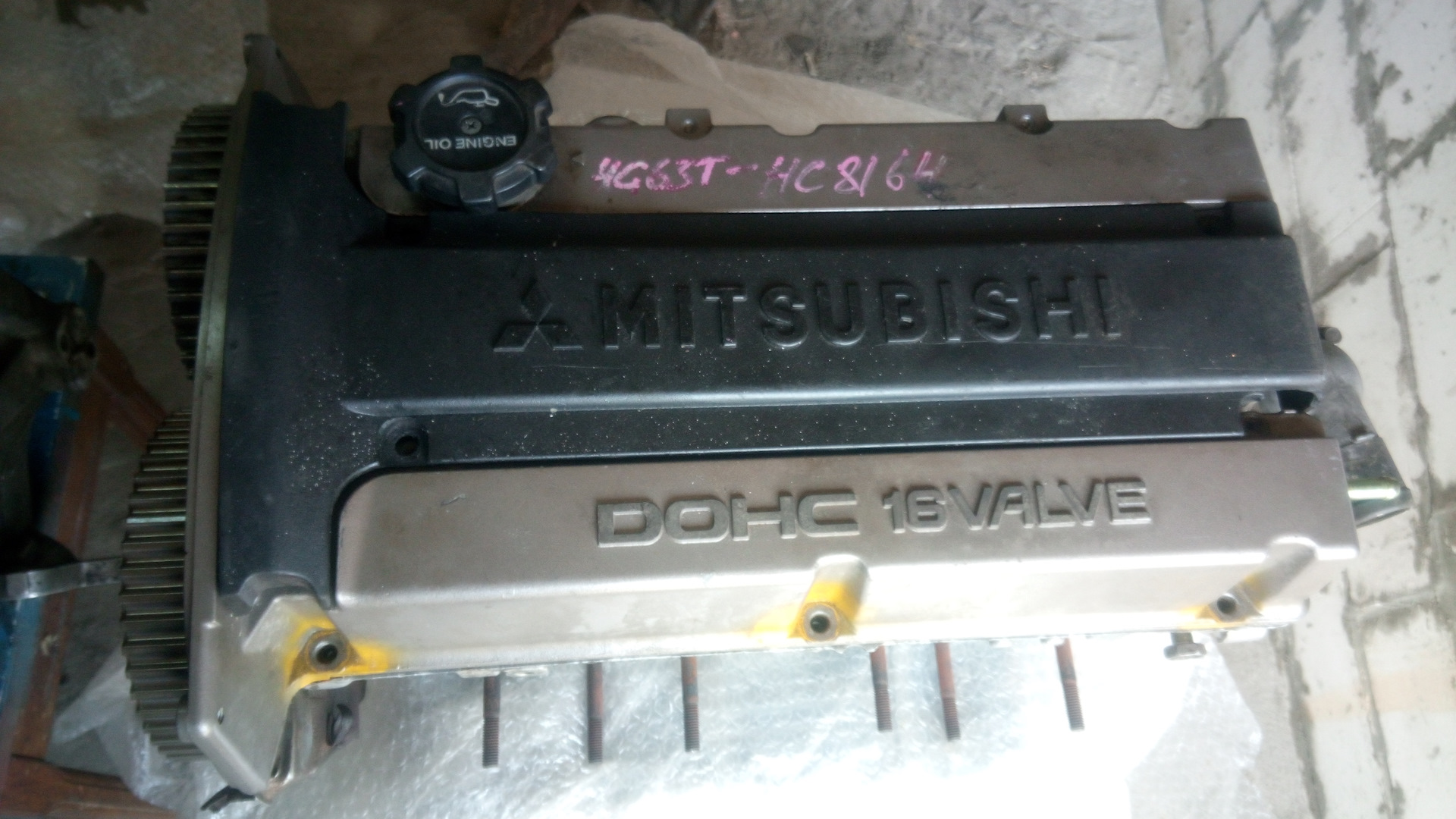

Смотрел недавно каталог галант в 7 кузове Е56А, для рынка северной америки, комплектация SRGML4M, GS в описании идет на него 64 двигатель мпи с двухвальной головой. Существует такой или каталог ошибается?
Совершенно верно! Есть эти моторы с двухвальной головой, и без балансировочных валов.
А по характеристикам у него что? Смотрел все барахолки, каталоги, не нашел ни описания, ни самого движка.
И не найдете, это очень редкий мотор, таких машин было выпущено совсем чуть чуть и только для американского рынка! Поэтому если почитаете мой бж, я сейчас буду ставить голову дох от эво8, уже на пол пути к финишу)
