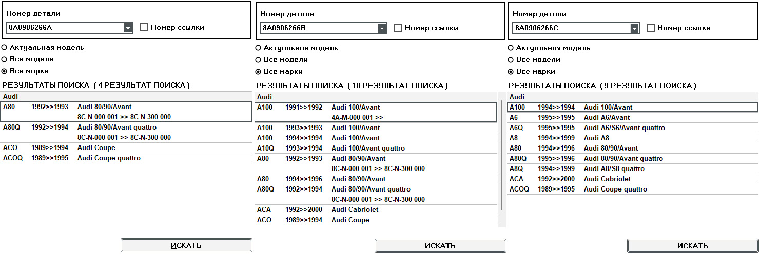

Я не буду спорить, но его воткнул и уже с 2013 на нем езжу и все норм. Насколько мне известно, он снят с 2.8 ауди 80 б4
8A0 906 266 A MMC-200
Это уже после замены мотора? 8A0 906 266 A разве не с иммобилайзером?
У меня стоит 4A0 906 266 AA и ДМРВ с потенциометром 8A0 это уже под ДМРВ нового образца если не ошибаюсь.
Нет мозги я давно воткнул, по неопытности сказали поменять еще до замены движка. они без иммо. теперь валяются ММС-100 без дела
Ну вообще 8A0 906 266 A даже не бьётся как совместимый с 4A/C4, он только для 89/8A/8C указан. А вот 266 B/C уже и для 4А/С4 "совместимы".
Я себе табличку составлял, когда думал моторную косу менять и ставить от A6 4A/C4, а там ДМРВ другой и ЭБУ ЭСУД уже с возможностью подключения иммобилайзера (панельную косу я уже от А6 поставил).
У тебя какой блок эбу стоит?
