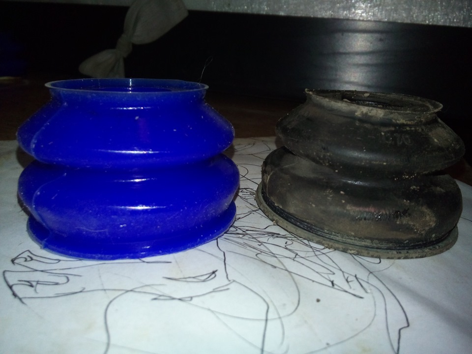

Сегодня получил комплект силиконовых пыльников для шаровых и рулевых наконечников

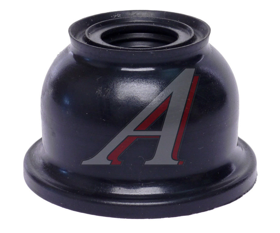

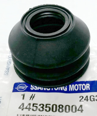

Родные пыльники лопаются при первых -30-35С. У этих силиконов производитель предел прочности обещает до -60С. Наверное так оно и есть. На других авто я всегда ставил силиконы они не лопаются.

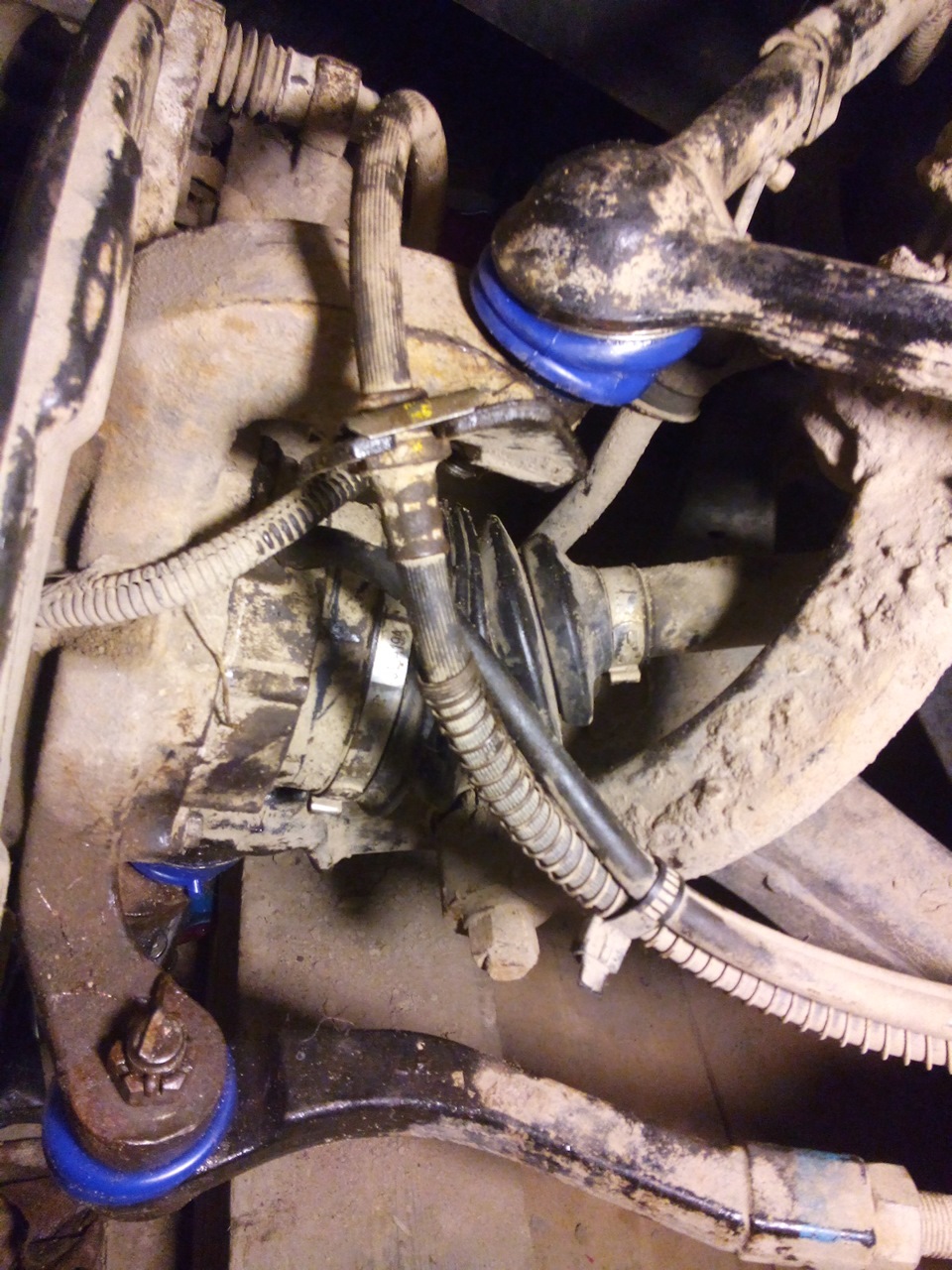

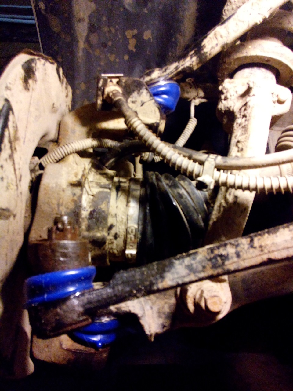

Эти пыльники делают в Барнауле, их магазин sibreztech.ru. Правда, на kyron ничего нет, зато есть на муссо, корандо. Именно они и идут на kyron. Конечно, перед тем как заказать, у себя снял все размеры. Силиконовый пыльник шаровой опоры размер-19мм на пальце, 42мм на основании.
Силиконовый набивной пыльник рулевого наконечника 18мм на пальце, 39мм на основании (на самом наконечнике начинается на 38 с переходом на 39мм)

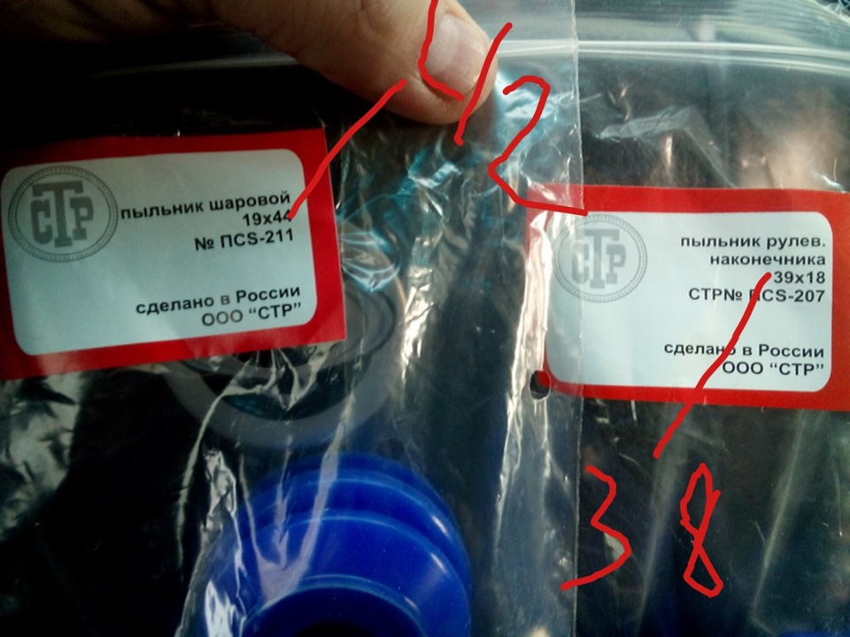

В каталоге магазина: PCS 211-19-183 Силиконовый пыльник шаровой опоры 19х42
PCS207-18-172 Силиконовый пыльник рулевого наконечника 18х38( на упаковке почему-то написано 39, на самом деле получил как мне кажется на 38мм, т.к при установке пришлось помучаться, может надо было на 39 заказывать?). Короче, получил то что заказал и благополучно установил.
З.ы. Пыльник наконечника заказывал 3 штуки. И правильно сделал, потому что первый пыльник был испорчен:-)

А как пыльник наконечника сдирали?
Обычно, плоской отверткой. А вот забить новый нужно осторожно. Оправку точную надо

13 году изменился рычаг шаровой опоры. мой как раз после изменения. интересно размеры самой шаровой не поменялись?
У меня авто 13-го года
извините, посмотрел внимательнее, точно. поначалу на фото спутал нижнюю шаровую с рулевым))

Номера каталогов могут оказаться дпугими. Резины то подошли, а этикетки на упаковках которые я получил не соответствуют. Может у них просто упаковок не хватило :-)

Пардон, ребята на упаковке ошибка. Добрые люди заметили и подсказали. Ошибка заключается в размерах на этикетке. Вот правильный рисунок. Но косяк не мой:-) это магазин что то напутал.
