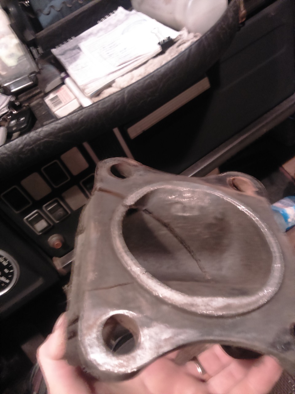

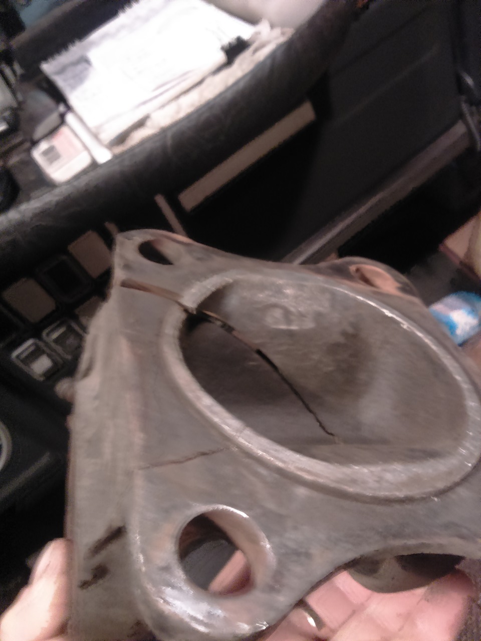

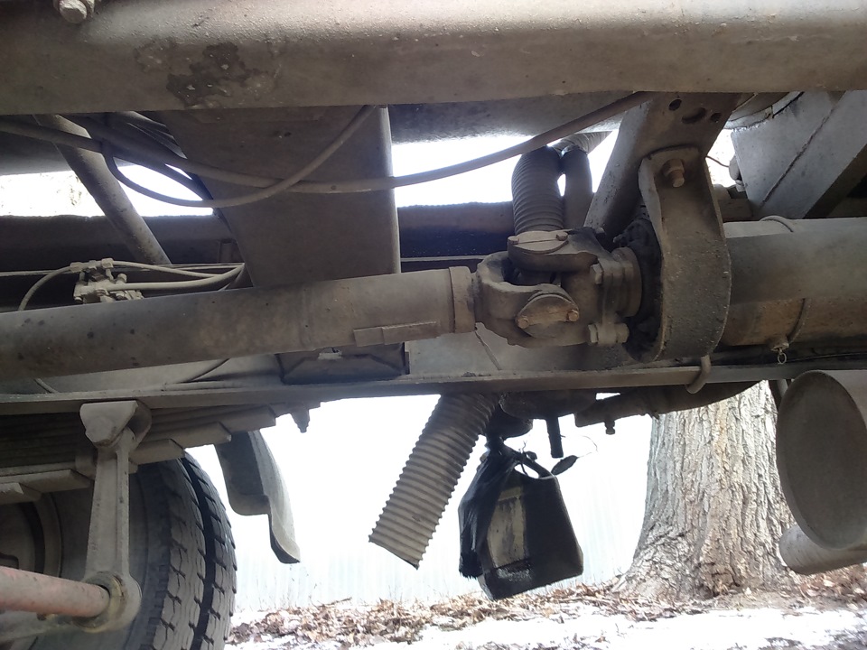

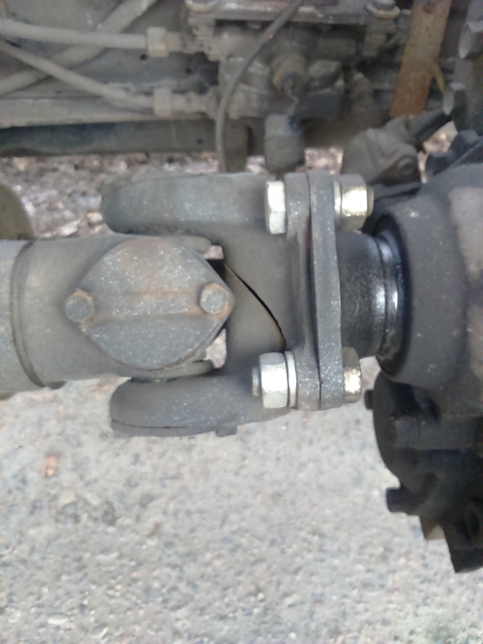

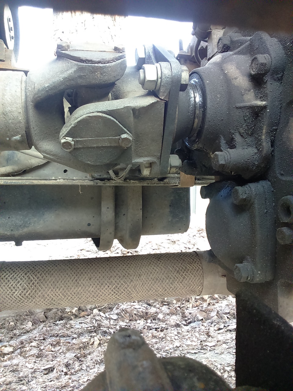

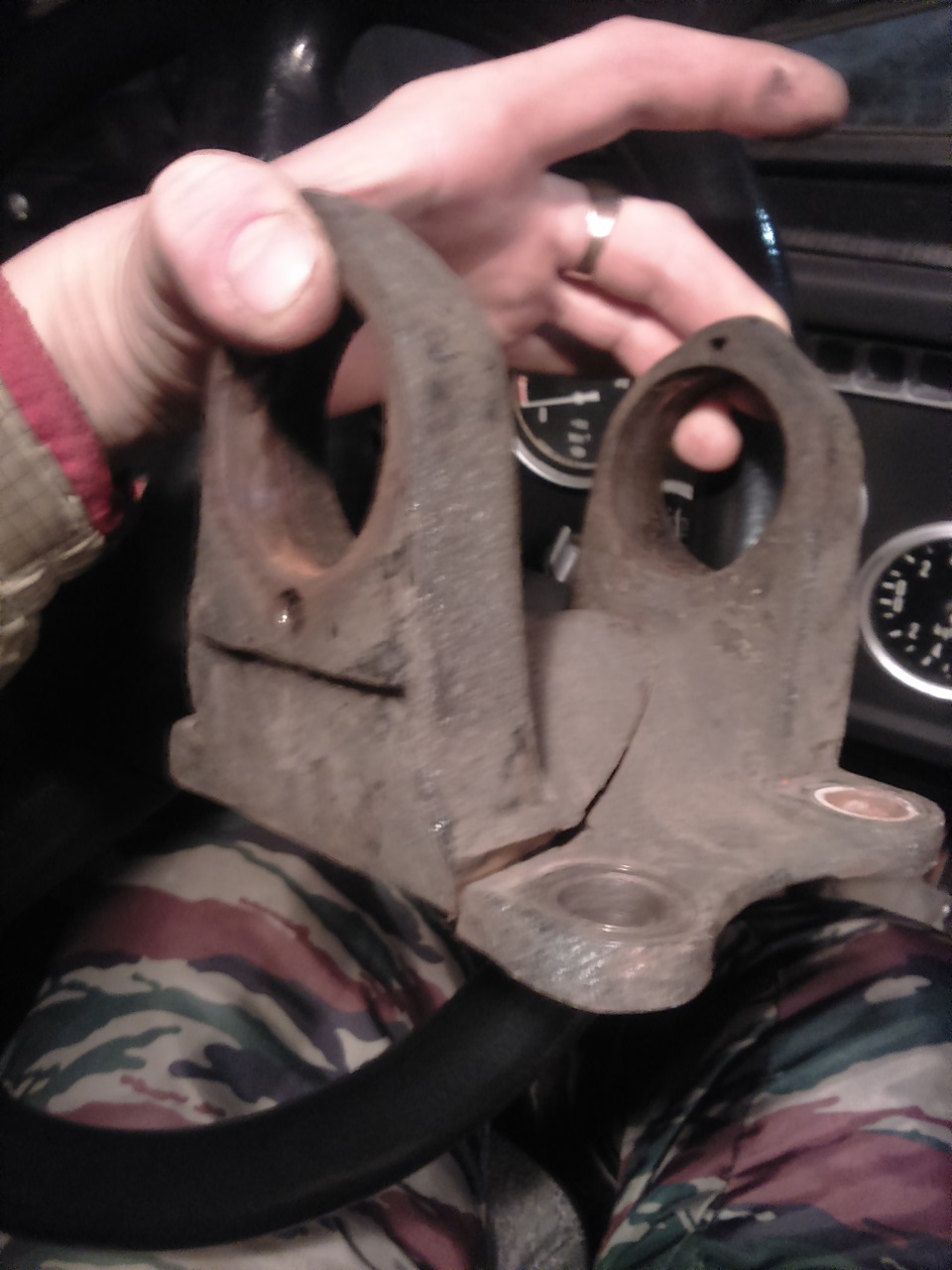

Выезжая груженый с посёлка по единственной дороге упираюсь в забуксовавшую фуру. Надо помогать, вытаскивать, так как не могу проехать. Зацепил, выдернул, едем дальше. Выехав на трассу почувствовал сильную вибрацию, по тормозам и под камаз выяснять причину.
Пять минут осмотра и О Ужас! Ппц, приехали! Оказывается какой мощный у меня Камазян, сам себе кардан свернул)))

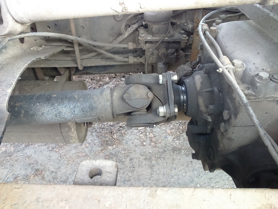

Обзвонив все магазины города нашел нужную запчасть, два часа и всё Ок)))

У друга кардан как фантик завернуло, на Урале. Тоже помогал выдернуть фуру.

Я как то МАЗа груженого лесом в лесу и сам груженый попытался вытянуть из песка, так тоже заднюю вилку крестовины разорвало(.
У меня знакомый в карьере сел на двадцатке, так он кардан в бублик свернул)) сказали что Китайский попался
Старый кардан будешь заваривать?)
Нет, это бесполезно. Рядом со сваркой лопнет

Во время остановился, как почувствовал, вибрация ?
да блин на сиденье подпрыгивать до потолка начал при наборе скорости)
Это не мощный камазян, а усталость этой железки или брак
Назови как хочешь))) Но он у меня МоЩьный))) и Любимый Кормилец !
Я не хотел обидеть твой камазян ))))Просто по факту говорю. Это и понятно, как кормилец может быть не любимым?Когда каждую гаечку и болтик с любовью закручиваешь)))))Удачи тебе и камазяну
