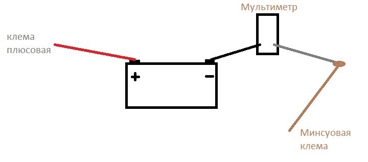

Теперь нужно узнать кто жрет напругу, хотя бы потому что я этого никогда не делал и даже не знал как это сделать. Оказалось все просто: снимаем клемму "минус" с АКБ и соединяем цепь мультиметром ( клемма массы — щуп мультиметра — мультиметр — второй щуп — клемма "минус" АКБ).
картинка взята с просторов драйва
Результат: 0,08А при включенной сигнализации и 0,07А при выключенной. По разным источникам норма потребления примерно 0,05-0,04А, но это у инжекторных машин.

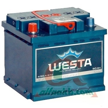

Для справки: АКБ установлен WESTA (50Ач) в конце ноября 2012г.

а как надо? черный провод мультиметра к минусовой клеме а красный на сам минус акума?
Всёравно, если перепутаешь будут у тебя показания со знаком минус)

Ток тот, который потребляет авто в режиме стоянки, на заглушенном двигателе и с отключенными штатно потребителями. Как описано в записи и есть картинка. Если интересно, на драйве куча более подробных инструкций.
а что на мультиметре ставить? переставить щуп на 10А и мерять постоянный ток?
Крутилку мультиметра ставишь на 10А, красный щуп в гнездо 10А и меряешь постоянный ток в разрыве клемма массы — клемма акб
