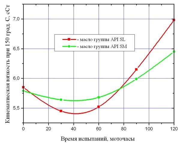

Классификация моторных масел по API. Обычно пишут что-то типа "Основное отличие API SN от предыдущих классификаций API в ограничении содержания фосфора для совместимости с современными системами нейтрализации выхлопных газов, а также комплексное энергосбережение." Этой информации в сети полно. Но не все тут так же просто. Смотрим на график:
Так меняется рабочая высокотемпературная кинематическая вязкость масел различных групп по API. Сначала – снижение, это идет деструкция загущающих присадок. А потом – рост. Это следствие разложения и изменения свойств базового масла. Чем меньше выражен этот процесс, тем больше ресурс масла. Обратите внимание на горизонтальную ось к этому мы вернемся немного позже.
Если еще проще. Чем выше класс по API тем лучше базовое масло по качеству (про пакет присадок будет ниже.)

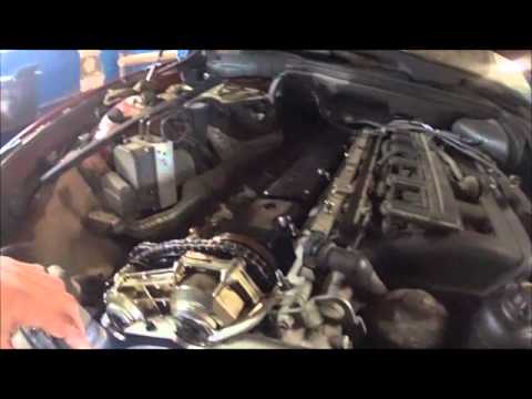

ну да, видео показательное.
