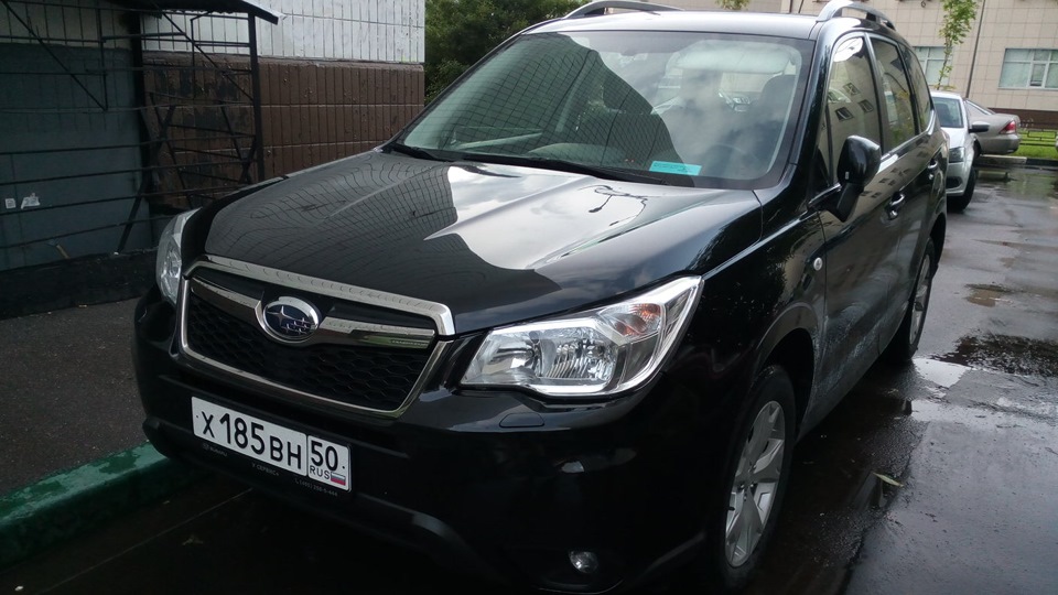

Итак, о том, что нам нужен электрик мы узнали, при поездке в Великий Новгород, и в общем наш Механик Олегосик порекомендовал нас субаровскую Плеяду, ибо Электрик Олегосика нынче не может нас принять…
А ниже привожу выявленные ошибки, которые выкатили нам при диагностике рулевого управления в Плеяде:
с2511 — неисправность датчика крутящего момента 1
с2513 — неисправность датчика крутящего момента 3
с2543 — ошибка пассивного состояния.
С2551 — неисправность реле электропитания.
Рекомендация : ремонт электрорейки.
В Плеяде сказали, что судя по диагностике тут либо — ремонт (от 18 000р.) электроусилителя руля или замена (от 80 до 100 тр — не считая работы), а т.к. они не занимаются такими видами работ, порекомендовали сгонять в тех. сервис Гидравлика ( 1-й Нагатинский проезд, 15).
На этом муж попросил поменять ему лампочку, и уехали из Плеяды, заплатив 1056,99р.
А товарищи из Гидравлики с диагностикой от Плеяды не стали работать, сказали что авто им нужно оставить на диагностику (1150 р), и они созвонятся и сообщат результат и что дальше делать и скока ориентировочно стоит, в общем, муж не оставил им субу, т.к. в субе было наше горнолыжное оборудование, решил вернуться к этому вопросу чуть позже. На обратной дороге лампочка-дочка руля у него не включалась…
Что скажете товарищи, автомобилисты? Что посоветуете?

Так Наталь! давай по порядку! что с рейкой? что за лампочка дочка? и самое главное какие симптомы? плеяда это хорошо но нужны и мясные закуски! думаю такое колличество ошибок не страшно! возможно единственный либо датчик либо ну предположим просто неисправность(пока не могу классифицировать без информации точнее) и удалив эту неприятность ошибки уйдут сами собой!
проверьте жидкость потому что мне кажется что кроме электропривода еще и гдропривод обязателен?! могу ошибаться! ну самое главное помните что сейчас кризис и практически в любом сервисе (если конечно там все включая директора вдруг окажутся честными) будут рассказывать максимально страшные истории дабы денажку вытащить! прием?
