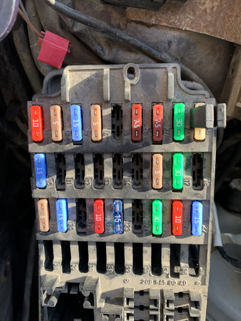

Ненавистникам колхоза лучше не смотреть следующее фото. Надеюсь, решение промежуточное.
