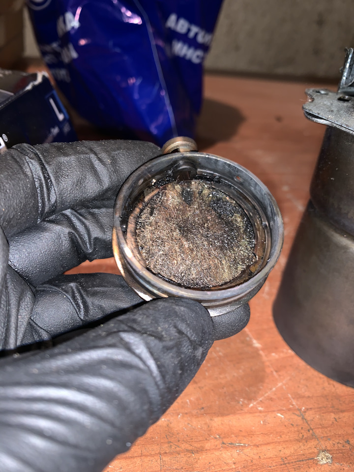

Спасибо за описание, разобрал свой испаритель. Вот думаю надо ли менять сетку или нет, вроде не в плохом состояний еще?
проще заменить, чем эти сопли отмывать

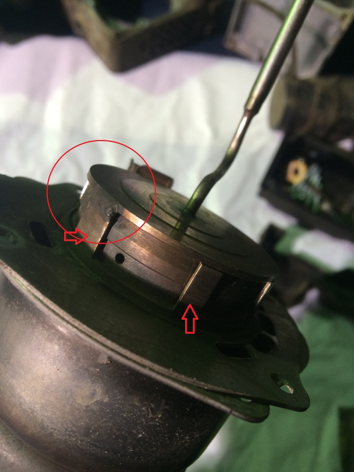

вот вчера тоже решил разобрать 1в1 как у тебя сетка чуть засрана, а котел сильно дымил. поменял сетку и дымить перестало. Кстати я швы обратно не заваривал, просверлил 2 дырочки по бокам сверлом 2мм и закрутил туда маленькие болтики крышка (шляпа) горелки сидит хорошо.
как вариант кстати
Roman-VAG
А можно подробней, где именно сверлили отверстия? В самой крышке горелки? Каким образом винты закрутили? Не совсем понял…
вот стрелкой красной указал где сверлил, сверлом 2мм. (это только на картинке 2стрелки рядом для наглядности )
С 2х сторон горелки, хотел в 3х точках зафиксировать, но 2х вполне достаточно. В этом месте как раз идут отверстия для вентиляции такого же размера.
винт(шуруп) 2х4мм использовал. выкрутил из старого телефона нокия
Держится хорошо? Проблем с отопителем не было после этого?
ну уже где то месяц катаюсь, вебасто работает без проблем. запускают по 2 раза в день.
весной машину буду продавать, сниму вебсту и гляну что и как там после зимы. выложу в фото в журнале.

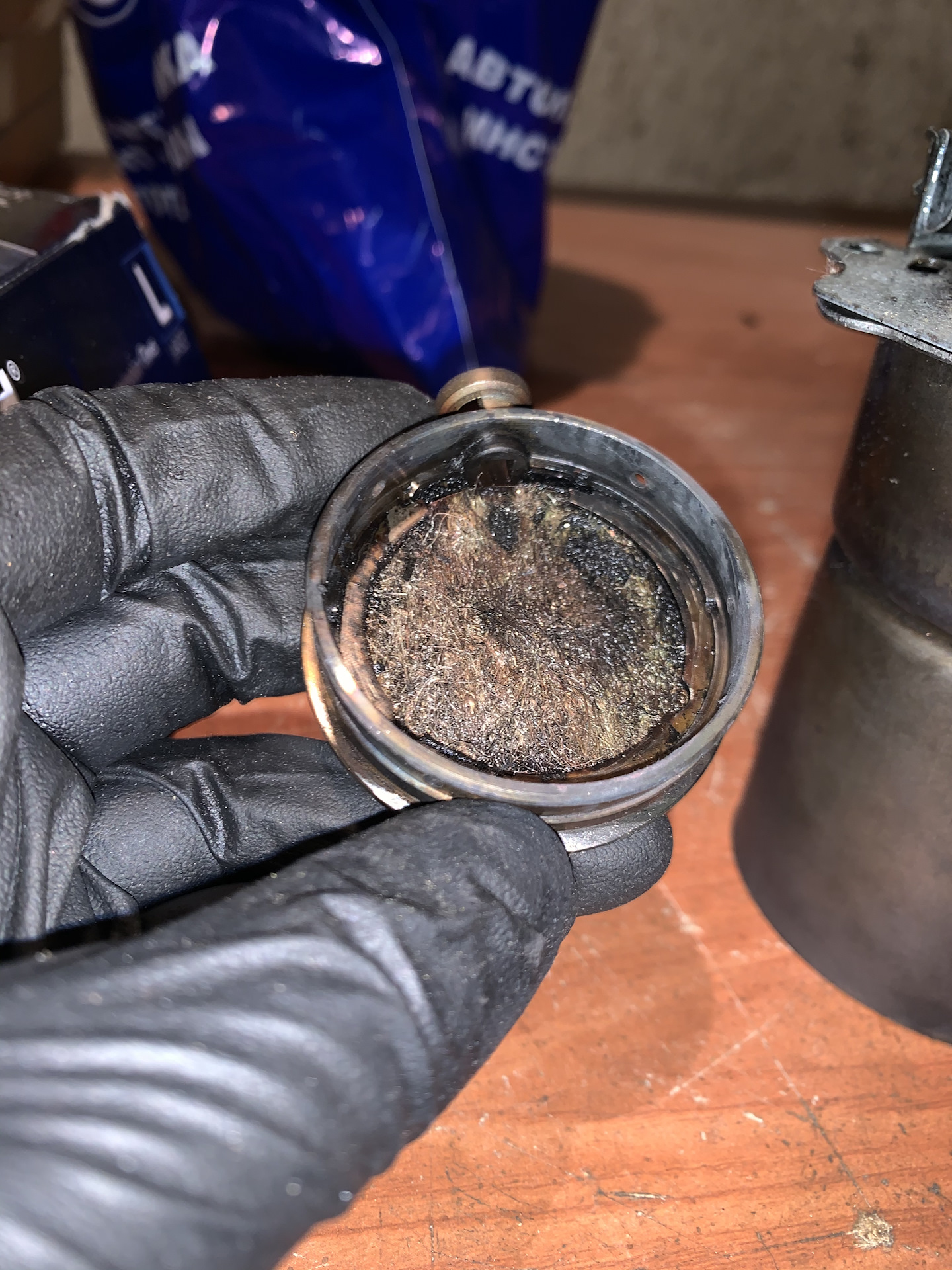

Менял только сетку без ваты? Я на алике нашёл сетку, заказал, но там нет ваты
я заказывал у нас в России через инет магазин, в комплекте сетка и вата. цена такая же как с али.
Привет, а где заказывал?
Новый испаритель по толщине такой же как старый?
Купил испаритель от AirTop 3500, он толще в два раза. И вот думаю, подойдёт он или нет…
Я же написал от какой модели сетка…
А я спросил про толщину испарителя…
Я ставил айр топ 3900/5500. Подходит или нет от 3500 понятия не имею

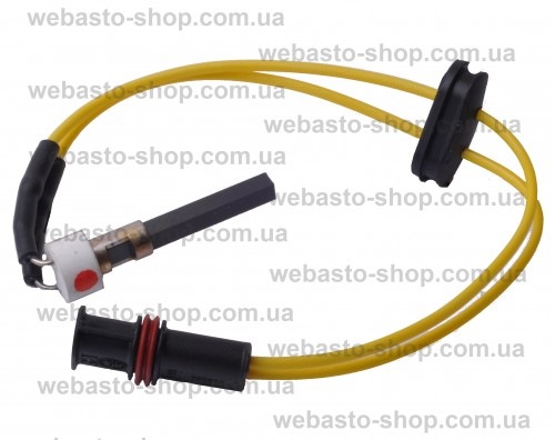

свечка привольная)
керамика? на сколько вольт?
ничего не понял.
Свечка, она же датчик горения. Основание керамика.
есть керамические свечи есть обчные как свеча накала!
вольтаж тоже разный например в эбере они на 8V
с эбершпехером не имел дел, не знаю какие там свечи.
поэтому я интересуюсь на сколько вольт свечка в вебасто
+12v
