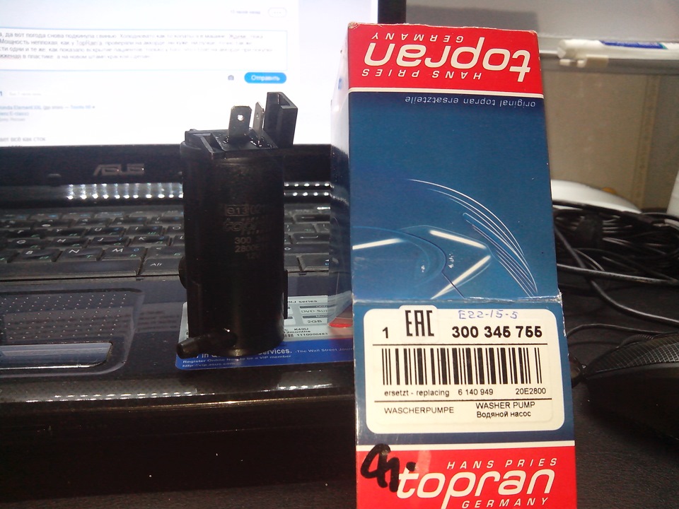

На замену был куплен мотор от немецкой фирмы TopRan.
По отзывам и характеристикам — полный аналог мотора Denso,
устанавливаемого на автомобили Honda в америке (США и Канада). Помимо того, у товарища меняли мотор стеклоомывателя на Accord, и там штатно стоял именно моторчик TopRan.

Первое, что порадовало при приобретении, это ЦЕНА! Новый мотор омывателя для Honda Element стоит от 2000р. Аналоги в 95% -китайские, от 300 и до 3000 рублей. На данный моторчик цена составила на экзисте 233 рубля, плюс топливо на поездку до магазина, но это было по дороге, так что можно и не считать.
Второе, что порадовало, это полная идентичность размеров и достаточно качественная сборка (не так, как у приоры, не разваливается на две половины при легком нажатии). Внутри сам мотор не болтается, есть небольшой люфт, но вполне в разумных пределах.
Третье, это ПОЛНОЕ СООТВЕТСТВИЕ! штатному разъему питания в проводке автомобиля!
Моторчик устанавливается в штатное место, не забываем переставить уплотняющую резиночку на моторчик, потом его интегрируем на свое посадочное место легким нажатем.
Минусы.
Первое, на что обратил внимание, это громкость. Моторчик работает намного тише. Его почти не слышно, и определить, замерз он, или просто сдох при заведенном двигателе проблематично в одиночку.
Второе, на что обратил внимание, горячую воду он гонит очень бодро! Отличий от мотора Denso не увидел. Но когда всю воду откачал на стекло, и залил концентрат, то радость стала улетучиваться. То ли жидкость более густая, то ли холодный мотор не развивает такой мощности, но струя концентрата летит гораздо ниже, где-то на треть высоты стекла.
Третье, что не понравилось, при включении надо дать моторчику какое-то время для разгона, секунды три-пять, тогда струйка жидкости (какой оборот! я прям краснею :)) "поднимается выше.
В общем, мотор работоспособен, если жаль денег на мотор за 2000-3000р., как мне, то вполне оправданная покупка. Работает тихо, это минус, на мой взгляд. Не понять, то ли мотор кончился, то ли омывайка. Ставится штатно, это огромный плюс, Не надо кромсать провода, снова огромный плюс за отсутствие колхозных переделок.

На Аккордах этот мотор стоит штатно, работает на удивление хорошо. Но на Элементе история немного другая, струя омывайки бъет ниже, гораздо ниже. Это скорее всего связано с тем, что сам бачок омывателя и сам мотор на Элементе находится относительно форсунок намного ниже, сантиметров на 25-30, и мотору приходится передавливать давление столба воды, который больше, чем у Аккорда. Вдобавок, длинна магистрали тоже больше, в ней много поворотов и загибов, что сильно "тормозит" жидкость. Именно по этому, на мой взгляд, ему просто не хватает мощности.
Итог разбора полетов замены:
Мотор стоит, работает, гель разморожен, омывайка на стекло подается. Миссия успешна. Уточнение ТУТ.

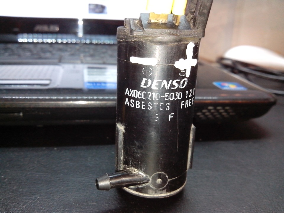

P.S. Моторчик от Denso почистил, положил на батарею, где он провел часов пять. В голову пришла мысль взять аккумулятор 12 вольт и проверить, работает ли? Удивительное рядом. Работает. По ходу контакты парили мозги. Теперь у меня два насоса.))) Может быть верну Denso на место.)))) Надеюсь больше не замерзнет.)

Да, аналогов оказалось более 15шт (в своё время составлял таблицу).
У некоторых действительно производительность меньше родного и возникает указанный вариант с напором. Решается элементарно, т.к. в бачке 2 совершенно идентичных мотора внедрено (один на лобовое, а другой на заднее), то можно просто поменять местами шланги, на более слабый одеть шланг на заднее стекло (там напор не важен), а на более производительный моторчик шланг на лобовое.
Это я в курсе, в моем случае можно сделать еще проще, поставить старый.)
