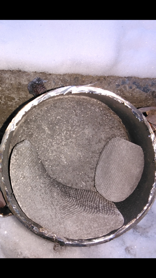

Из штатного коллектора удалили катализатор, который доставил массу "удовольствий" в свое время.
Потом приварили трубу с отверстиями вовнутрь коллектора.
И установили металлическую сетку вокруг трубы.
Весь процесс занял около 2 часов и 5,000 руб (за работу и материал).

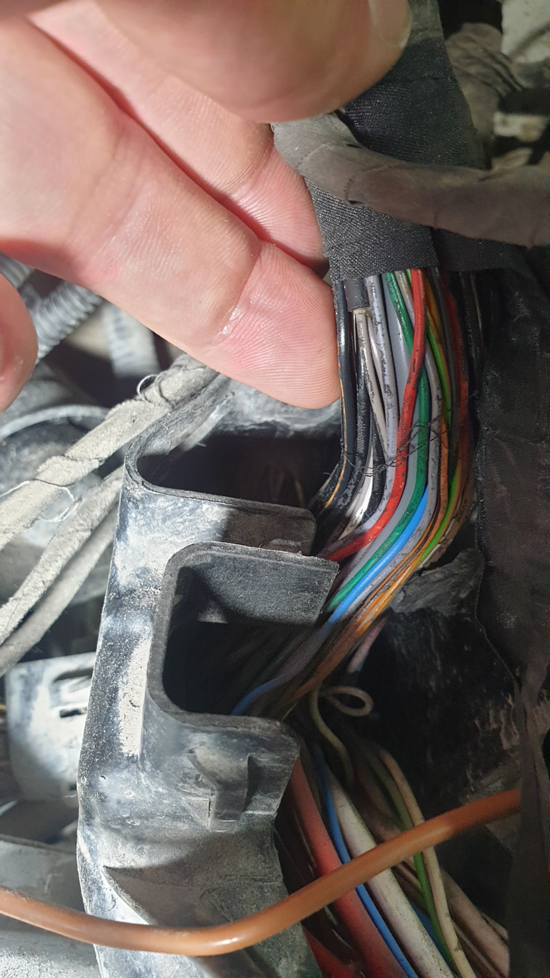

По наставлению SatanaK было решено пропаять массу кислородных датчиков в проводке к ЭБУ:
1. Снимаем аккумулятор;
2. Снимаем ЭБУ ДВС;
3. Снимаем площадку под аккумулятором;
4. Снимаем короб воздушного фильтра ДВС;
5. Отключаем все ненужное от косы проводов;
6. Разматываем гофру и защитную изоленту косы проводов, начиная с места вплетения проводов двух кислородных датчиков в основную косу;
7. Находим соединение двух серых проводов кислородных датчиков в один и срезаем это сплетение;
8. Наращиваем небольшой кусок провода, соединяем обратно два серых провода кислородных датчиков, пропаиваем и сверху надеваем термоусадку;
9. Собираем обратно все провода в косу;
10. Обматываем косу проводов в изоленту и гофру;
11. Прикрепляем фиксаторы с косой проводов на свои места;
12. Устанавливаем короб воздушного фильтра обратно (можно вытрясти песок из днища короба);
13. Устанавливаем подставку под аккумулятор на штатное место;
14. Прикручиваем ЭБУ ДВС обратно;
15. Подключаем все провода на свои места;
16. Устанавливаем и подключаем аккумулятор;
17. Считываем ошибки и сбрасываем CHECK по ошибке p0135;
18. Заводим машину;
19. Радуемся!
На данный момент CHECK больше не выскакивал! Надеюсь, что на этом и закончится вся история с ошибкой p0135.

думал тоже проверить это соединение, у меня ошибки по обеим лямдам, но не нашел его, размотав косу, нашел только 2 соединения проводов, но это были не те, там были 2 синих в один и желто-зеленые штук 5 в 1, дальше коса уходила за мотор, лезть туда было проблематично. Можешь скинуть примерно фотку где оно должно быть, мне уже ради интереса охото проверить
Размотал всё, а соединение находится от клеммы эбу, 20см, перед входом в пластиковый кожух на лонжероне.

А не вспомнишь сейчас на счет катализатора. Я был уверен, что наш катализатор состоит из 2х блоков — большой и малый (e-a.d-cd.net/59eb67as-960.jpg). У тебя на фото разрушенный большой блок, малого вообще не было?
двойной катализатор? нет. у меня стоял один катализатор. да и у людей, с кем общаюсь, тоже один катализатор) в чем смысл двух в одном корпусе?)
А у меня их стояло два.
Смысл в том, что получается кому-то ставили один катализатор (один блок), а кому-то два )
может брак?
я впервые встречаю такой катализатор)
Может и брак. Но логично предположить, что бракованный это одноблочный, так как места в коллекторе как раз под 2 блока.
В соседнем БЖ уже головы ломаем, как так (www.drive2.ru/l/9022868/).
да что там ломать?) если поставить ближе к соединению четырёх труб, то он сильнее будет обгорать из-за высокой температуры. плюс кислородному датчику нужно нюхать смесь. я думаю, что длина двух твоих катализаторов будет равна длине одного моего)
чудес не бывает
Надеюсь ты прав, и это не очередной косяк от KIA.
Длина моих двоих примерно 116 мм, и 105 в диаметре, я заморочился померил)
нужен не диаметр, а ширина, в таком случае))
Ну вот смотри,
малая часть 45.9 х 105.2 мм,
большая 69.8 х 105.8 мм.
Общая высота обеих частей получается 115.7 мм. Погрешнось плюс минус 1 мм возможна.
примерно такая же высота была и у моего катализатора. но я не помню. нужно узнать у тех, кто измерял. мой уже где-то на мусорном заводе :(
Если высоты совпадают, то вопрос отпадает, зря панику навел)
ну все же странно, что он двусоставный
Вот-вот. Я решил, что так и должно быть и что так у всех. А тут новые подробности появляются в истории с катализаторами.
Оба моих блока при мне если что. Можно отправить в KIA Motors в качестве приложения к коллективному обращению)

Я по профессии автомеханик, по хорошему нормальный диагност пробежался бы по промежуточным разьемам. Я работаю с кореей 10 лет у диллера проводка и контакты делаются из крайнего дерьма, особенно на последнем модельном ряду. У меня на сиде ошибка была рэндомная по АБС если не ошибаюсь Р0139 abs motor electrical. Раз в два три месяца, пробежались с дианостом от блока предохранителей до блока авs по контактам и массам с тех пор норма вы бы видели один только мульти предохранитель в подкапотном блоке. Вы бы ужоснулись как это вообще контактом называют а некоторые од меняют гидроблоки. А ваши мытарства на изучения машины не похожи, скорее пустая трата денег и времени. А проброс сопли это убожество, просто в разьеме какой то пин делал мозг.
не пробрасывалась новая проводка, если я правильно понял о "сопле".
лишь наживили небольшую часть и вновь обратно все спаяли. изначально, видимо, был плохой контакт соединения двух масс в один пин

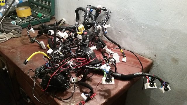

так и здесь) вот фотка проводки, найденная в интернете:
ну ясен пень что имелась ввиду проводка ДК
