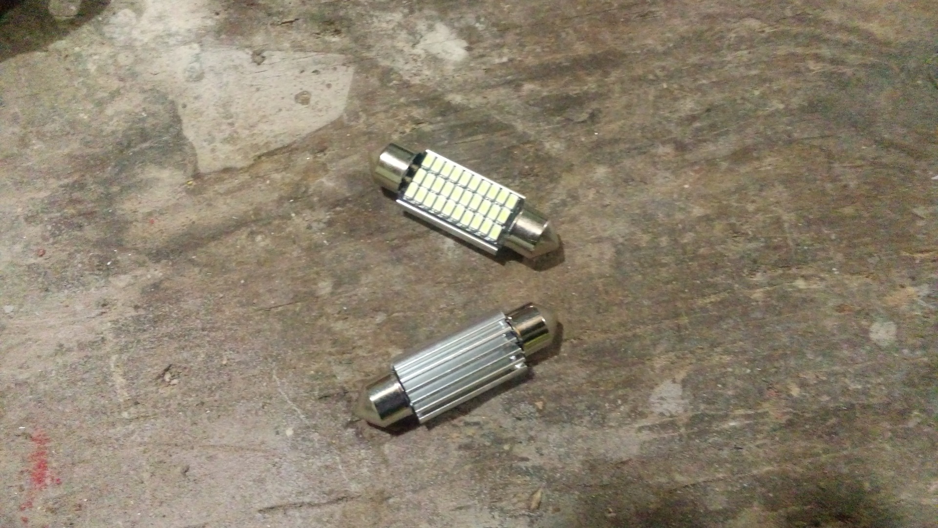

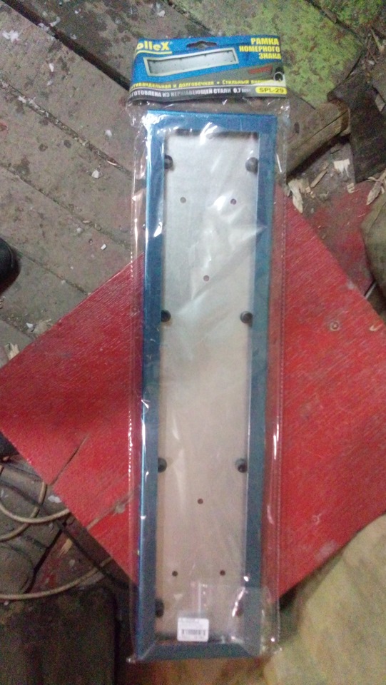

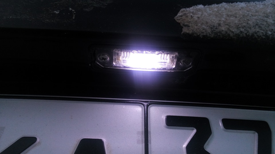

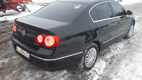

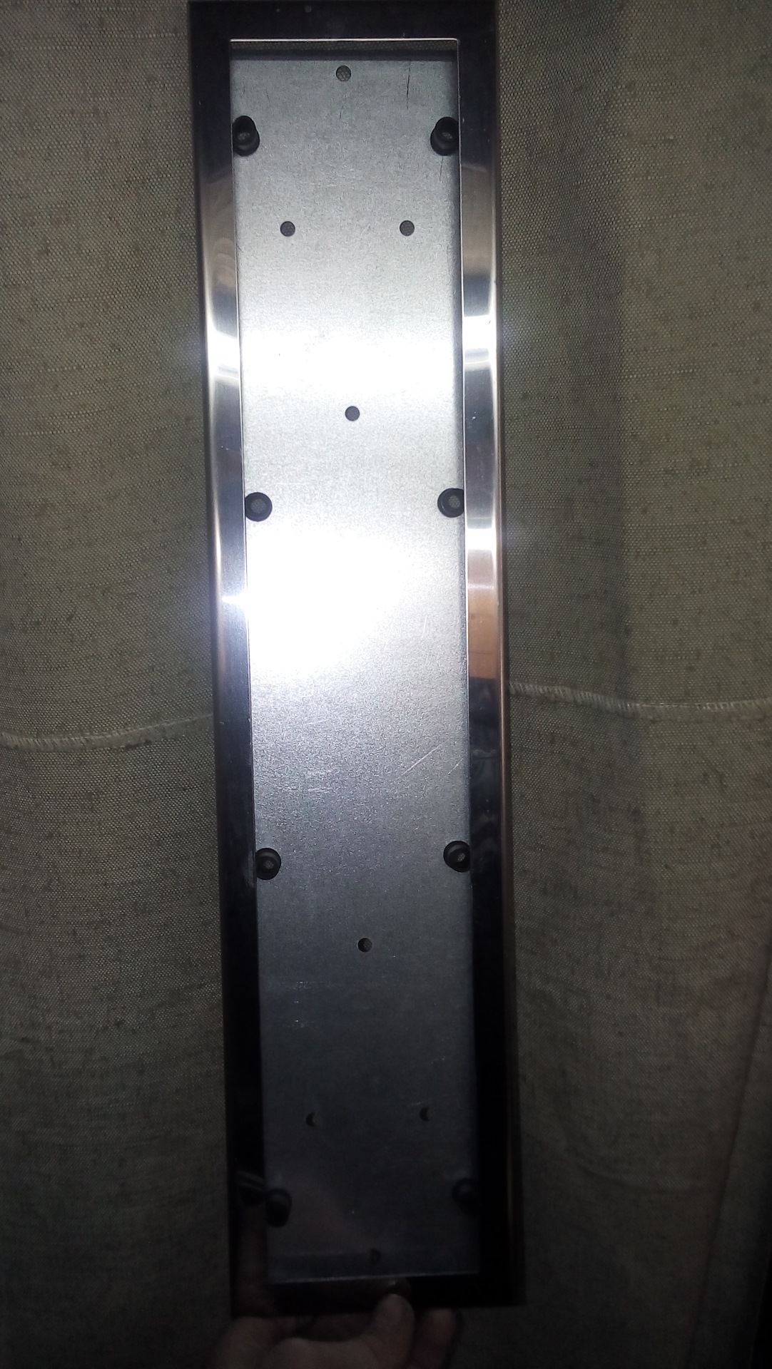

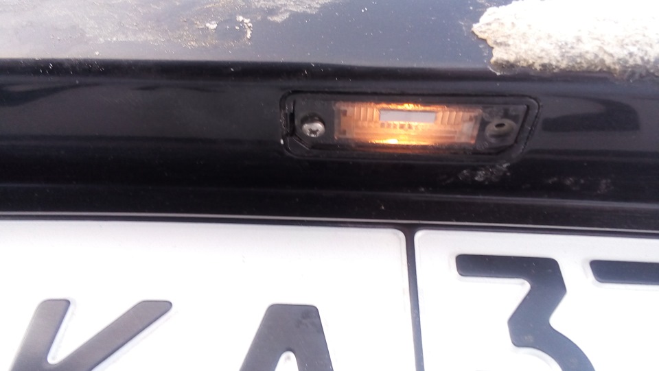

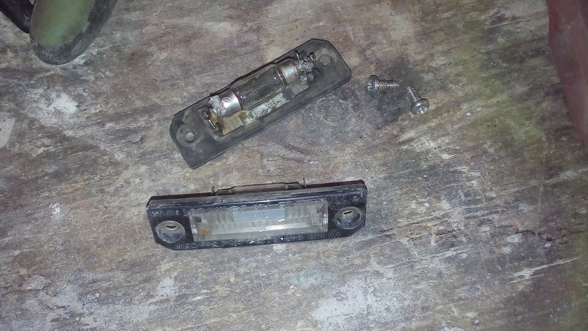

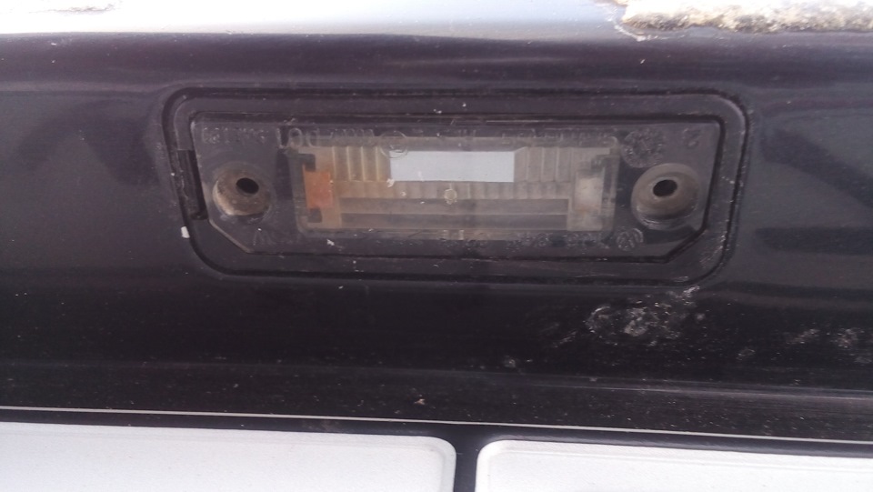

Установил диодную подсветку номера. Почему ради такой мелочи создал целый блог? Потому, что владельцы Фольксваген пассат б6 знают, что любое изменение в электронике — и борт.компьютер показывает ошибку. Нашел диодные лампочки со встроенной "обманкой" бортового компьютера.Заодно решил поставить рамку из нержавейки.

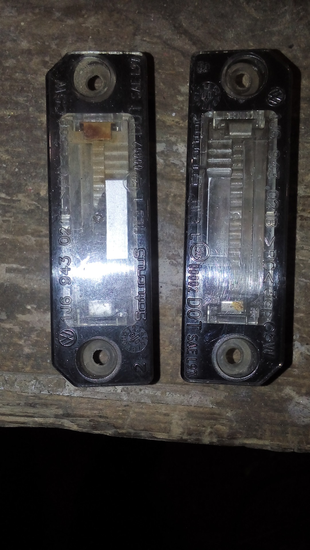

Запчасти на фото: LA290

два-три месяца и этим лампочкам п***** приходит
поставил такие плафоны, вроде пока нормально горят, да и света от них больше.
ru.aliexpress.com/item/2P…TI-4-5-6/32422905774.html
Да я знаю что они дольше не работают, а света вполне, даже очень не плохо, на плафоны цена тоже не дешёвая, а сколько проработают тоже не известно.
Светодиоды перегорят по температуре из-за отсутствия теплоотвода, родные плафоны годятся для обычных ламп. Можно насверлить внутри отверстия для вентиляции. Когда-то мы такое проходили)
Может быть, посмотрим на сколько хватит.

В этих рамках используется самая ржавеющая "нержавейка". :)
Не знаю спереди уже давно у старого хозяина стояла даже чуть чуть помятая даже грамма ржки нету.А ржавеют рамки дешмановские(Китайские)обыкновенные жестянки покрытые хромом и выдают их за нержавейку при покупки надо хорошо смотреть.У меня почти на всех машинах такие стояли и ни чего не заржавели.
Ржавеют обычно в районе заклёпок или винтов. Может мне просто не везло. Я свой выбор сделал в пользу оригинала. Были и из нержавейки, и ультратонкие силиконовые RCS, и пластик без надписей. Не то всё это.
Не знаю не замечал.Мне просто нравится как смотрится с такими рамками внешний вид авто меняется
Тут да, кому что нравится. Мне через какое-то время рамка из нержавейки стала казаться громоздкой.
