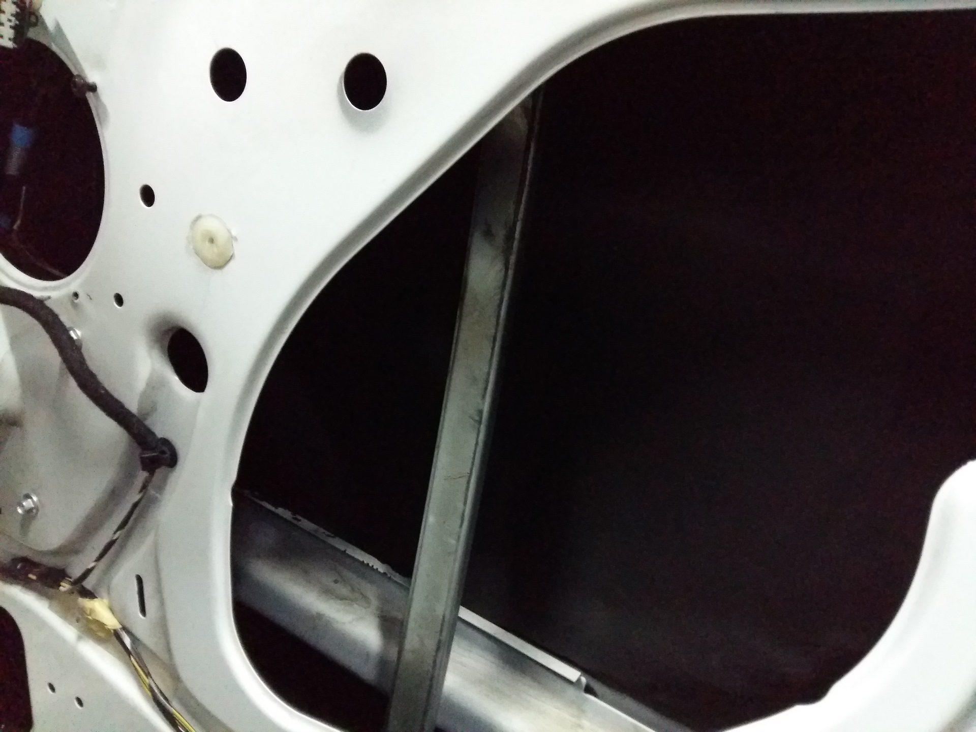

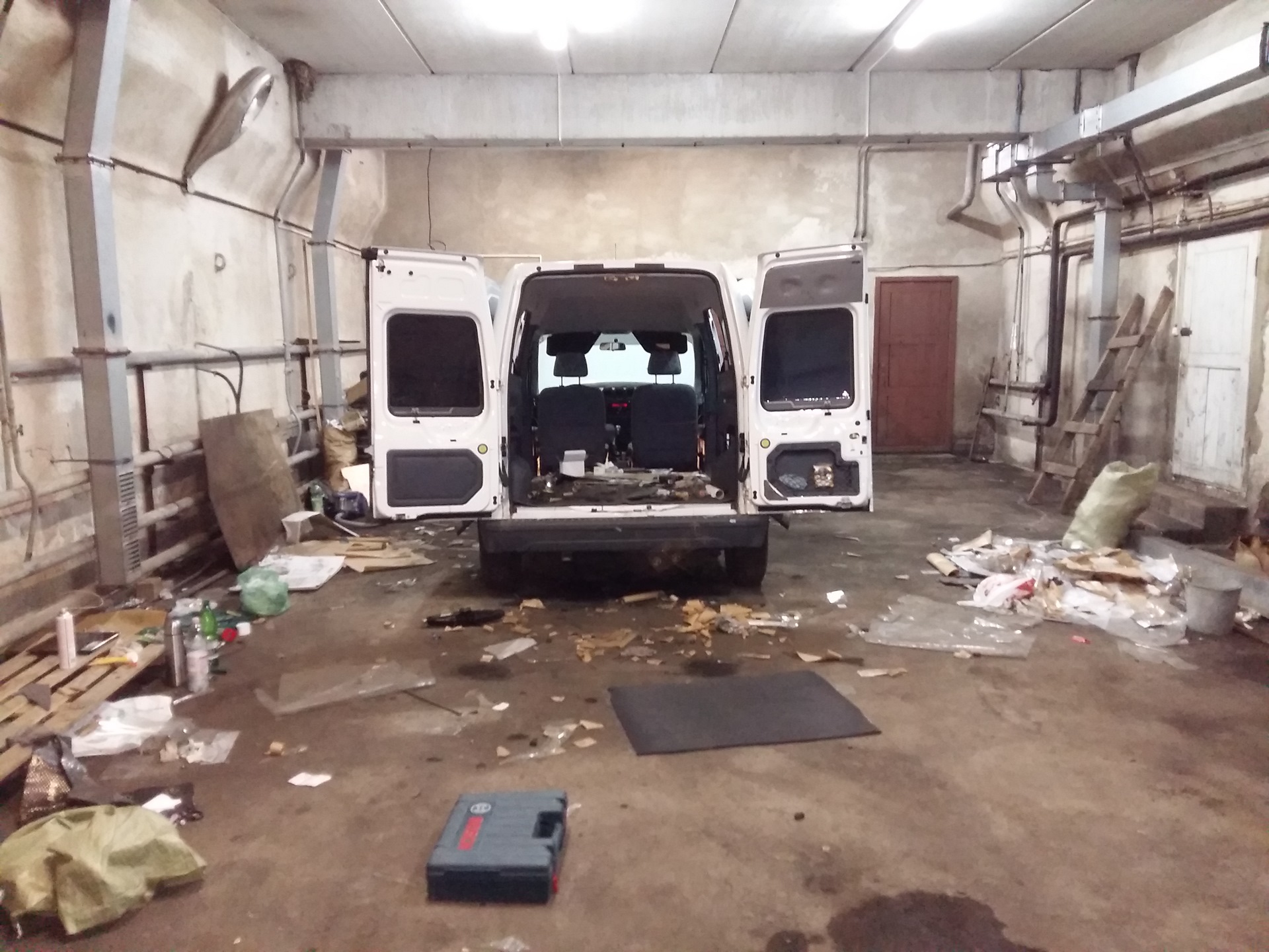

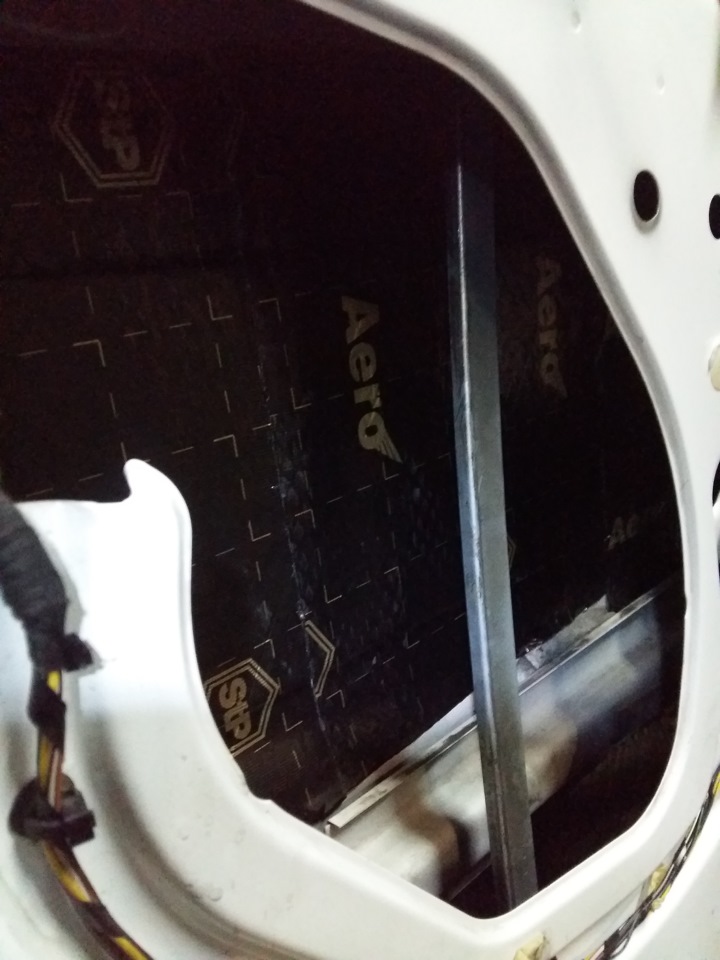

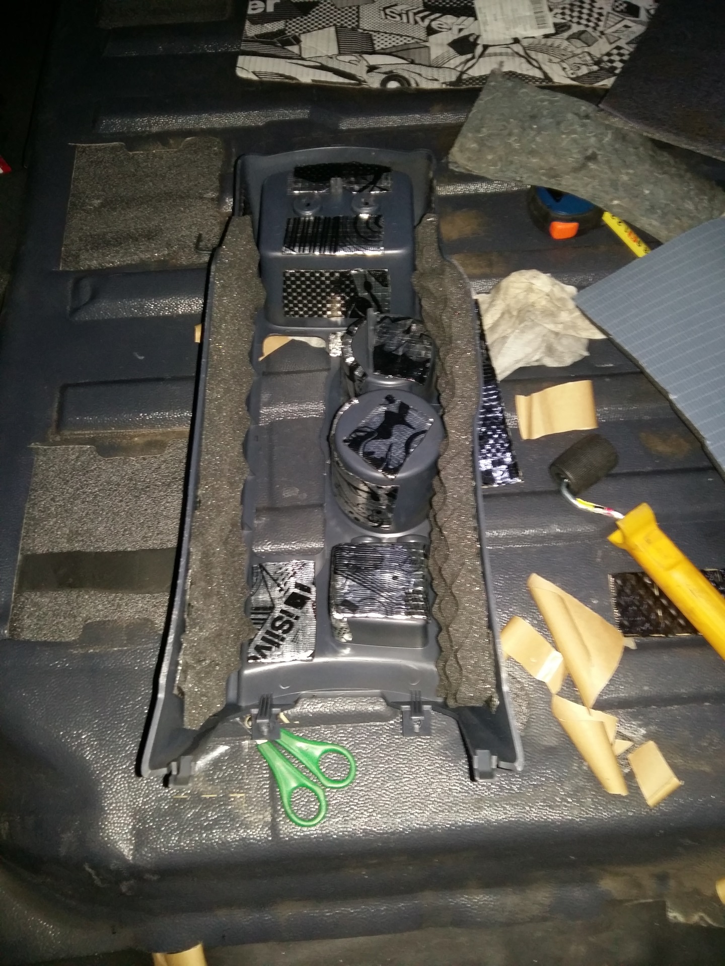

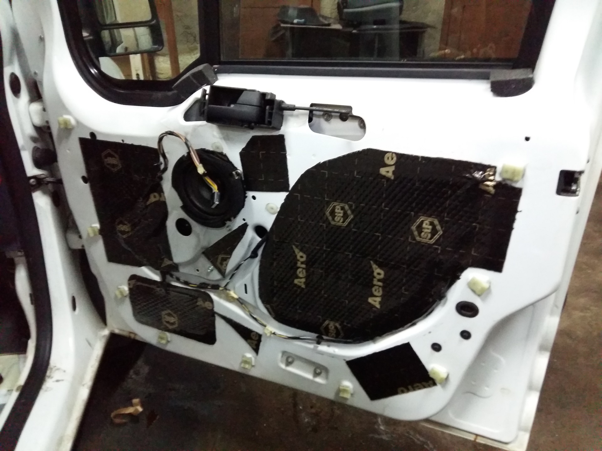

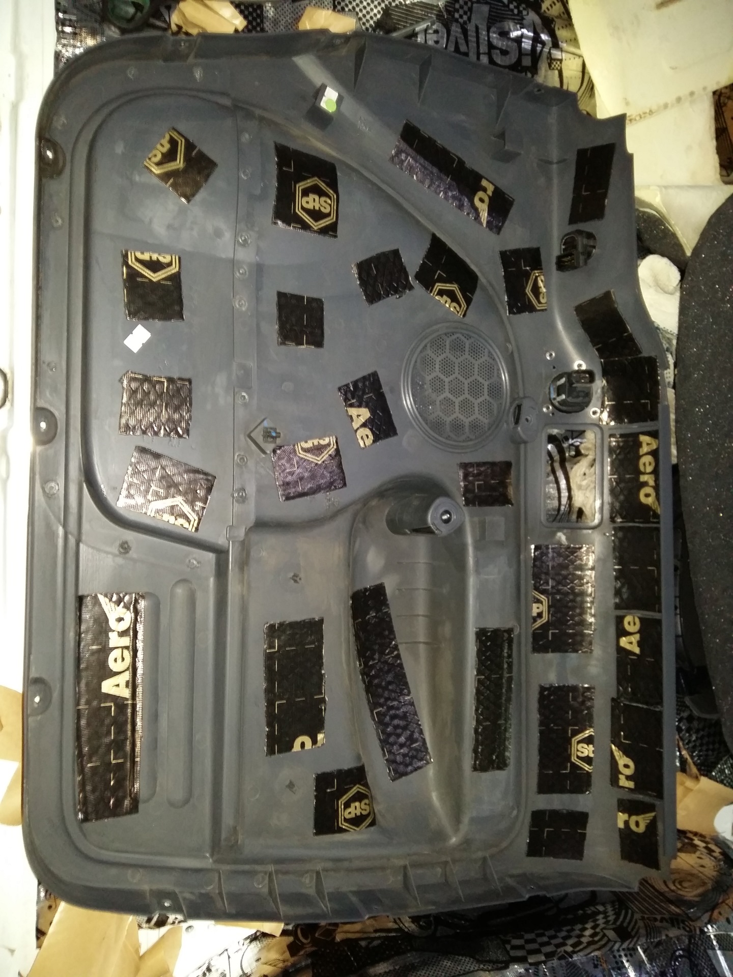

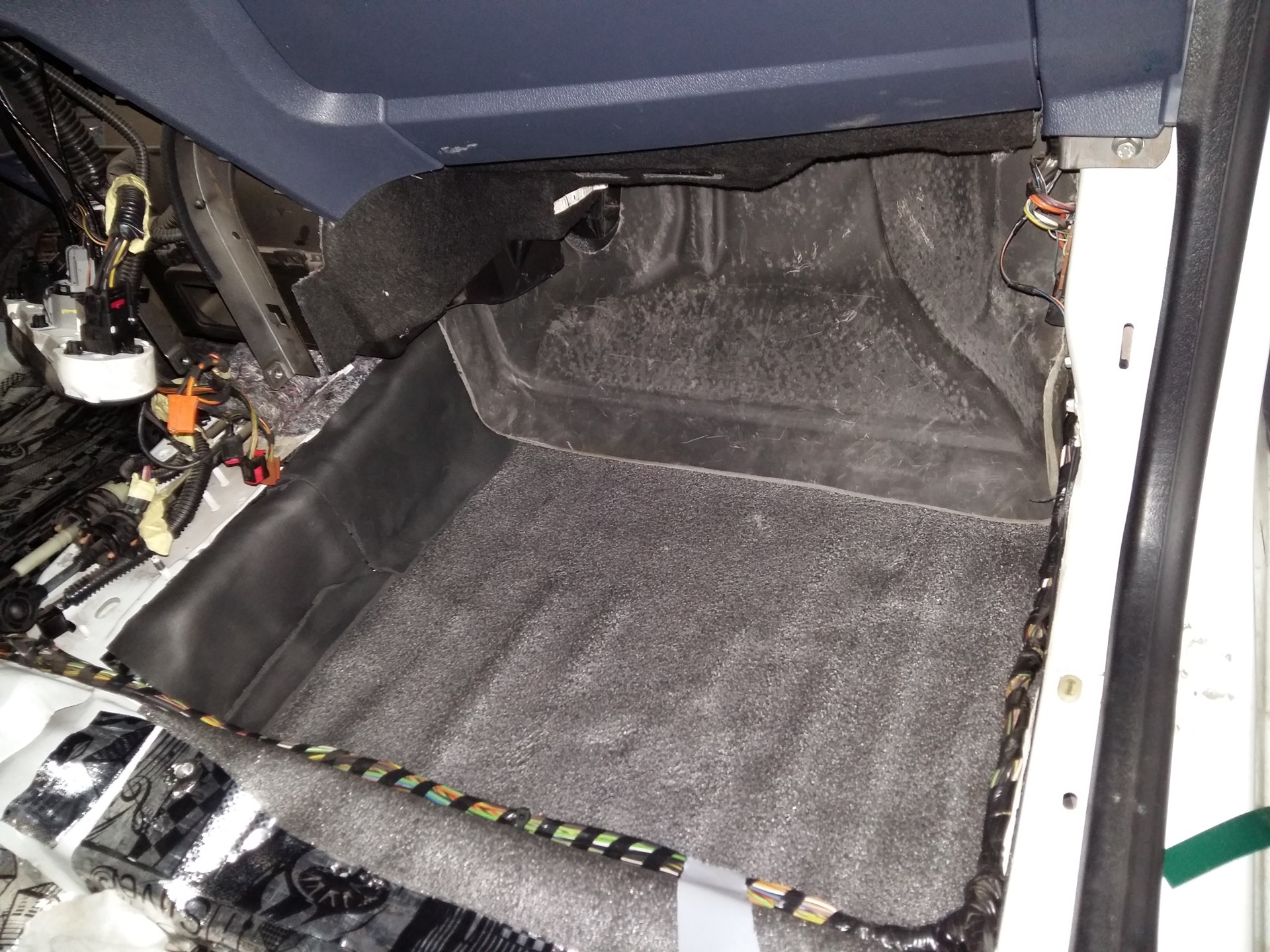

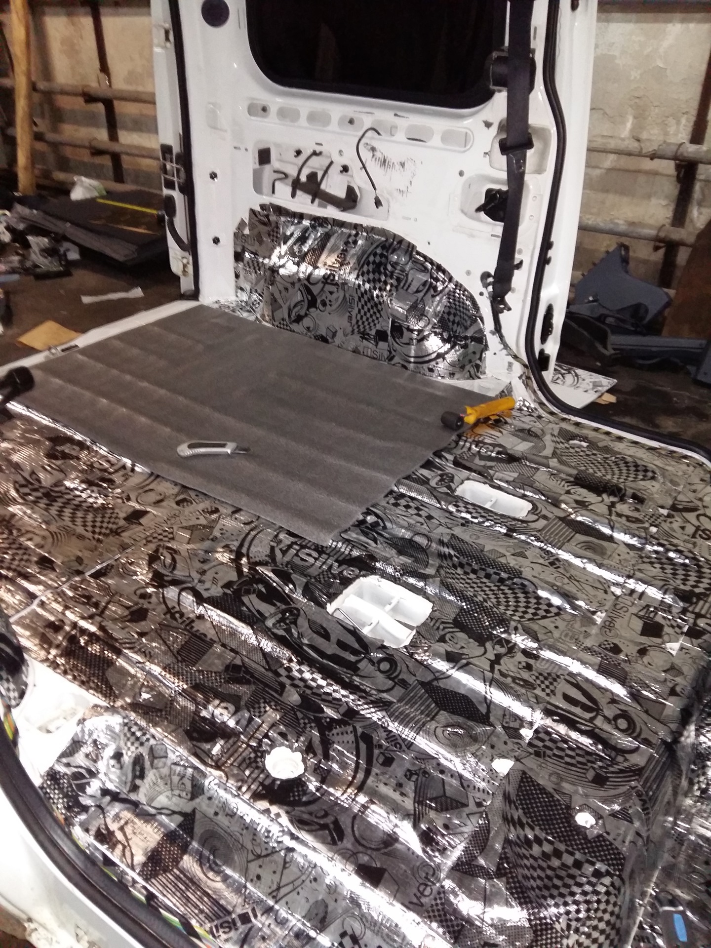

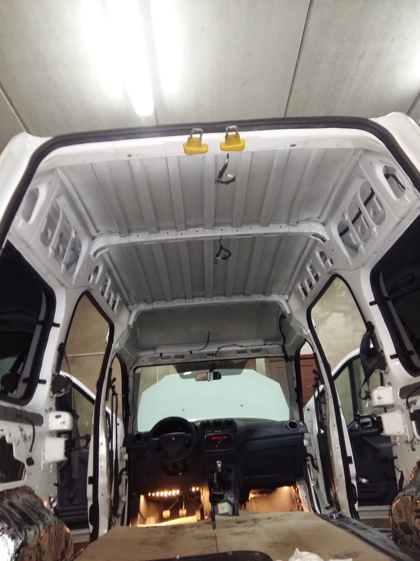

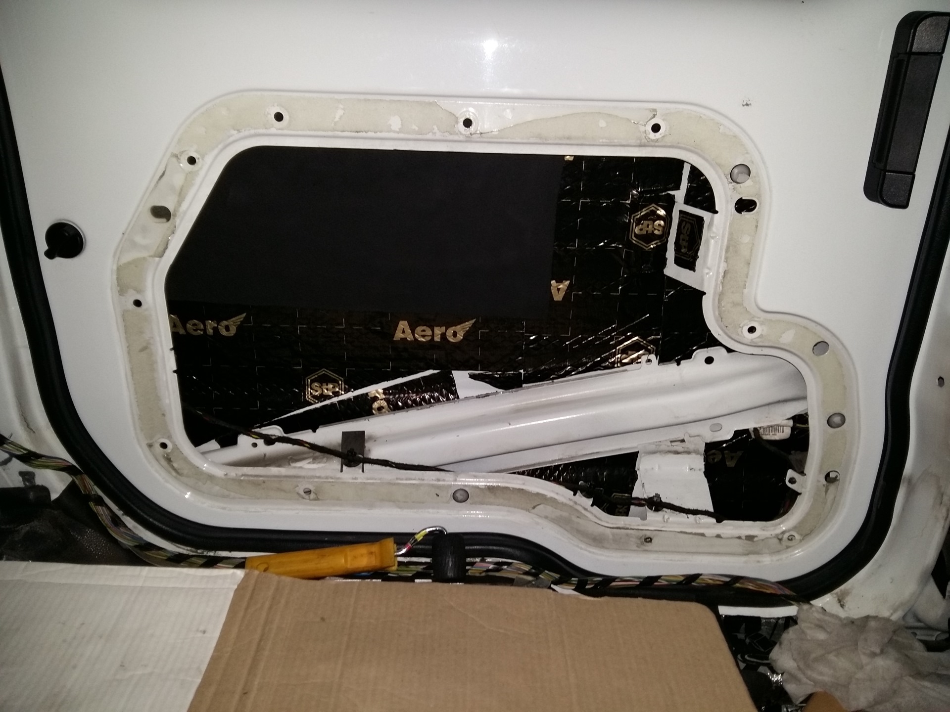

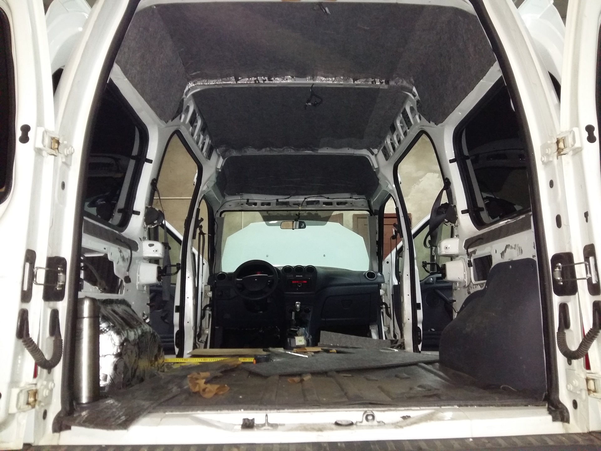

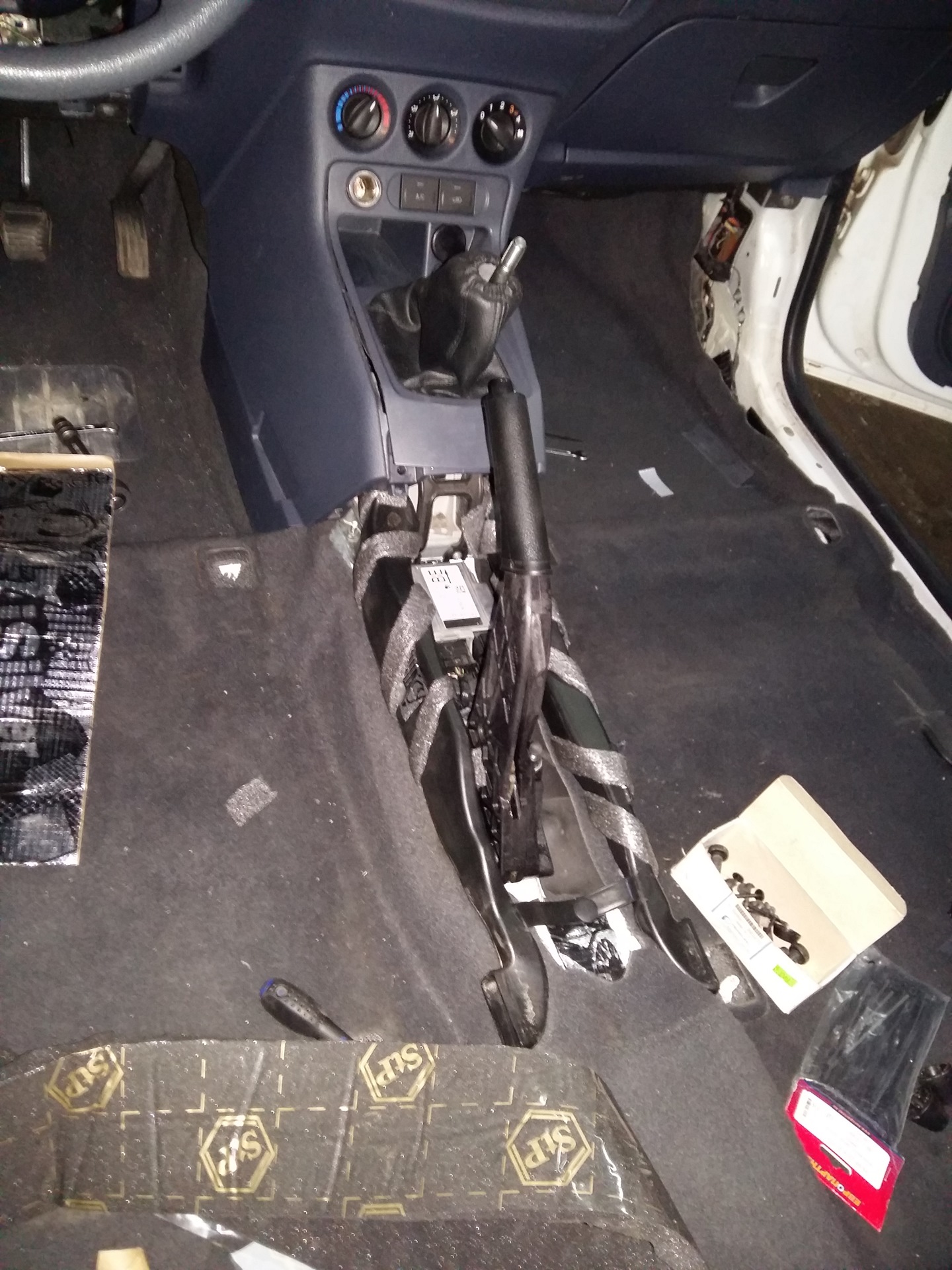

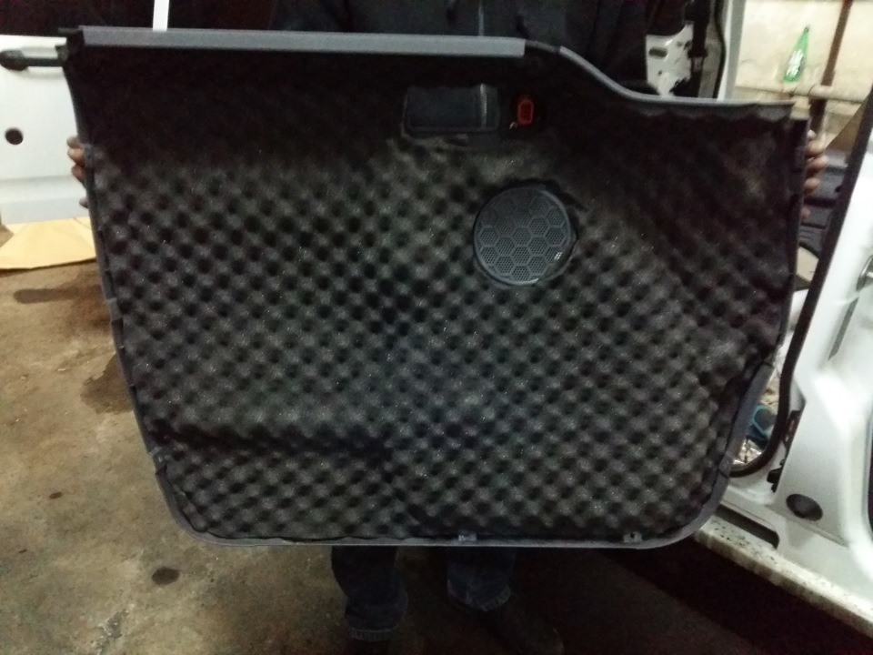

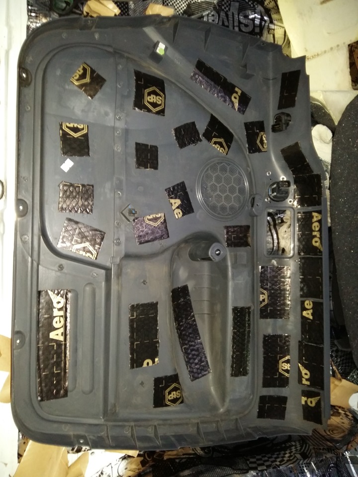

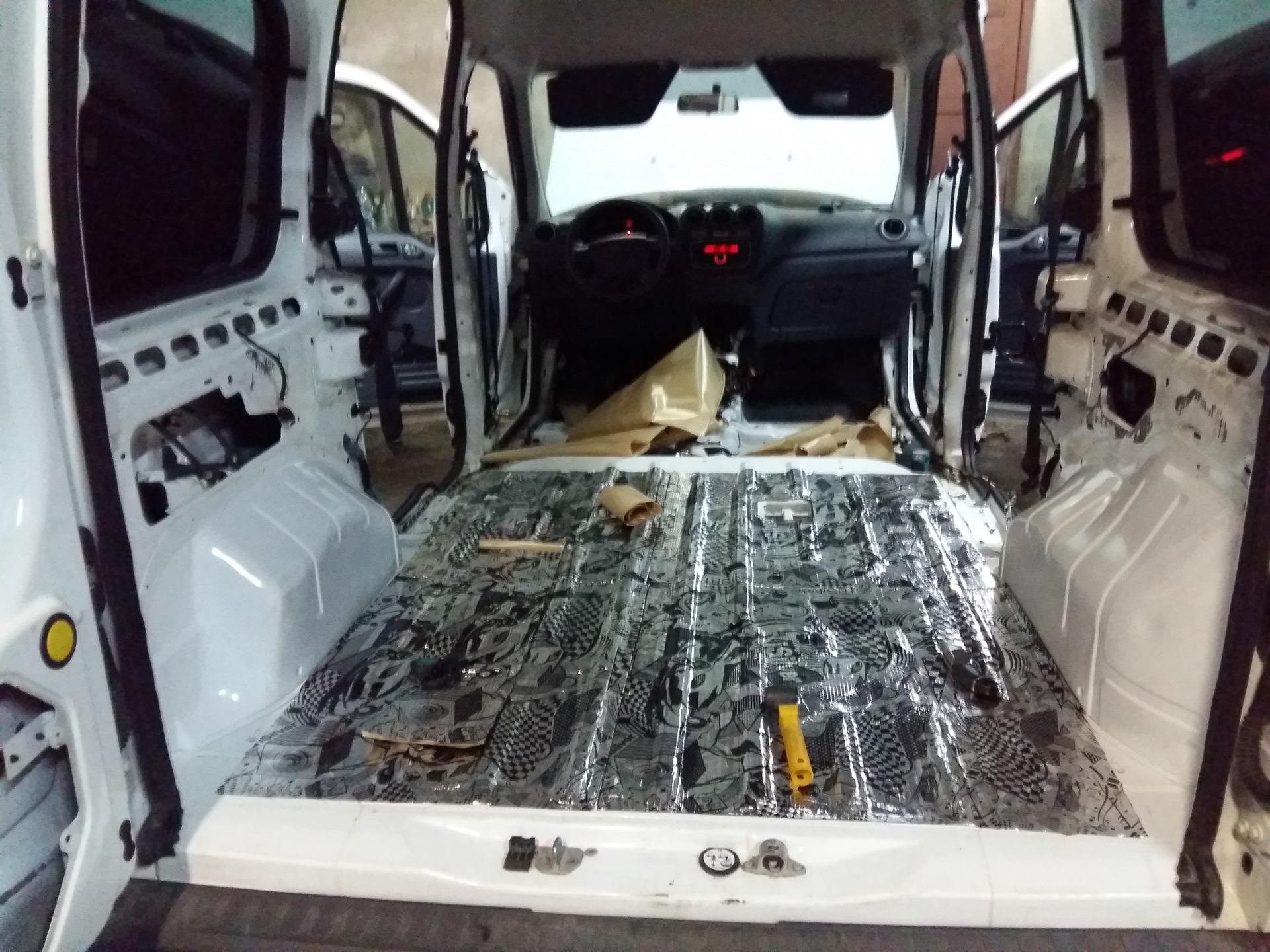

Нет, не грел в гараже + 28 авто оставил с вечера (на утро железо было тепленьким ))) Все материалы использовал Stp пол, арочные части вибра 3мм, (по моему до + 20 можно не греть ) все двери Aero 2мм Потолок вибропласт 2мм.Материалами шумофф приятнее работать но ценник ощутимо дороже выходит на таком обь'еме
Хорошо, когда есть такой теплый бокс. я делал летом на улице, но крышу так и не сделал. Теперь думаю что продолжать буду только грядущим летом. так как не где. А пистоны, на которых обшивка держится удалось все сохранить или новые покупал?
Бокс удобный, к знакомым по просился (к сожалению не мой) Я транзита тоже на улице летом клеил (не разложисься во дворе жилого дома) да и прохожие много времени отнимают кому сигаретку, кому просто по болтать) Пистоны все целые взял хороший сь'емник у знакомого с сервиса металический работает на распор (штука классная)пластиковые которые в свободной продаже для потолка не подойдут (следы оставят ) и нагрузку покрытие не очень переносит. Самые сложные были на пластике задних арок я не один не смог снять (мертво сидят ) в итоге все срезал
Разницу почувствовал? как клеил, феном грел? или у тебя теплый гараж, то холодно, не прилепает вибра. Чем делал?

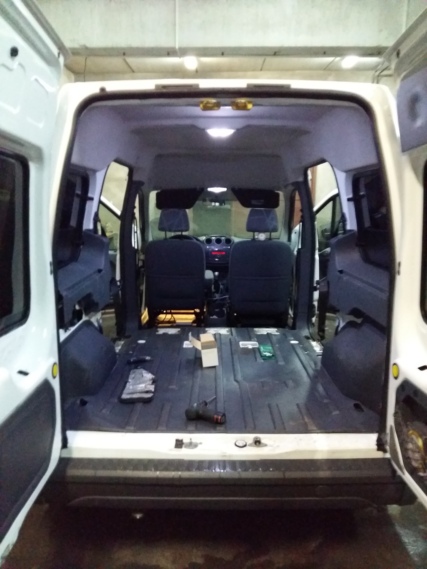

Разницу да ощутил, но получилось менее эффективно чем на транзите (там вообще глухо) стало теплее точно, музыка интереснее играет .Чуток отдышусь (тяжело, и муторно одному ) и торпеду скидывать нужно + арки тоже хочу из нутри
Доволен конечно, но вымотался как нужно .Убил 3 дня .Немного забудется, и торпеду скину .Тогда получу полное удовлетворение) Музыка значительно интереснее играет, но на транзите эфективнее получилось касаемо звука .Теплее стало, имею ввиду долше сохраняется, движок урчит

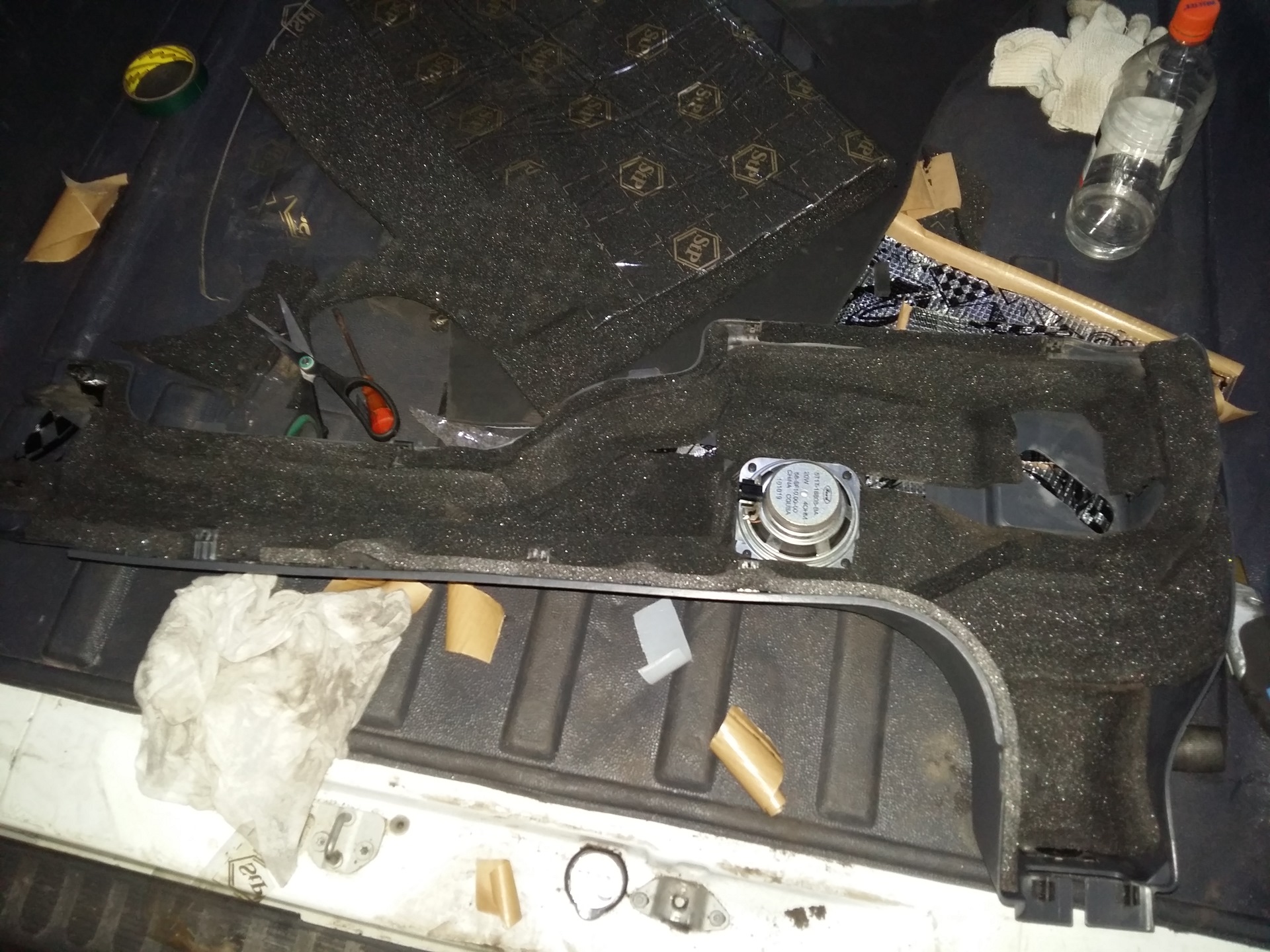

Очень правильное вложения денег!
Согласен
Хорошая робота! Ну как результат, довольны?
