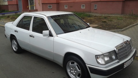

Всем привет! Давно я тут не появлялся, и ничего не писал о приключениях моего Белого.
А тем часом пробег вплотную приблизился к 337 000 родных километров. Купил я Белого с пробегом ровно 281 841 километр. Вместе со мной он наколесил уже порядка 55 000 километров.
Откровенно признаюсь, подзатрахал он меня за время владения, ибо в нём накернулось буквально ВСЁ, что только могло накернуться: мотор, топливная система, система охлаждения, помпа, тормозная система в сборе, коробка передач, топливный насос, главный и рабочий цилиндры сцепления, разбилась к чертям кулиса, печка, «дворник», 4 (!) крышки трамплёра и 4 бегунка, был куплен новый аккумулятор и т.п. Но… Обо всём в обратном порядке :)
Хочу поделиться радостью: после очередного приступа желания продать его к хренам собачьим, я нашёл-таки в себе силы оставить его себе. Да не просто из дебилизма и принципа "а оставлю-ка я его себе, и убью нахер". Нет! Я подошёл ко всей этой затее с педантичностью садомазохиста и умолишённого Мерсодрочера. «Как?» — спросите вы. Ну, это надо быть конченным кретином, чтобы при рыночной стоимости корча в «около 2000 баксов» за полгода вхерить в него больше тысячи в ремонт-шремонт и всякое говно, но! Я же пошёл дальше!
Этим злым гением (мною) было решено… заменить ВСЮ подвеску! Итак, встречайте: гений моего маразма – комплект задней подвески Lemfoerder! Жир, да?) Да-да! Я решил усластить старика новой, с#ка, подвеской! Только лишь на пружины и амортизаторы пока нет денег. Но и их я приобрету. Причём как! По оригиналу! Буду подбирать по ВИНу, чтобы старик, наконец-то, стал мягким, как подобает!
Думаете, маразм не крепчал?!) Пфффф! Ещё как крепчал! :) И я купил ремкомплект на ПЕРЕДНЮЮ подвеску!
На самом деле, откинув все эти эпичные фразы, я прикинул, что раз даже за 2400 долларов никто не звонит по объявлению, то продавать за бесценок, в целом, прекрасно сохранившийся Мерседес, по крайней мере – глупо. Подвеска тем часом стала проявлять себя стуками, а машина – вилянием задницы и «передницы». Негоже так ехать немецкому автомобилю, пусть и корчеобразному.

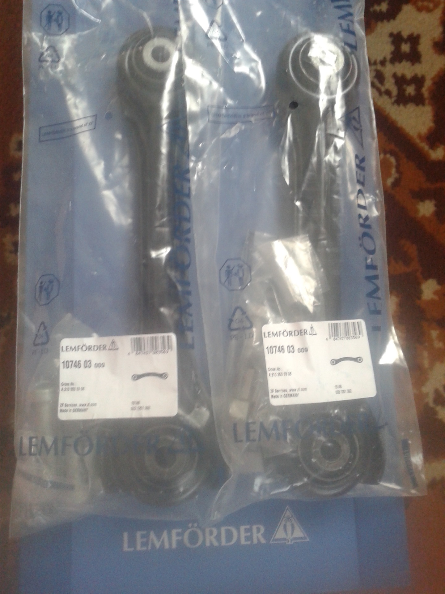

Немного полезной информации для начинающих в нашем непростом деле. Ниже приведу номера артикулов, которые нужно покупать для замены задней подвески. Итак, погнали:

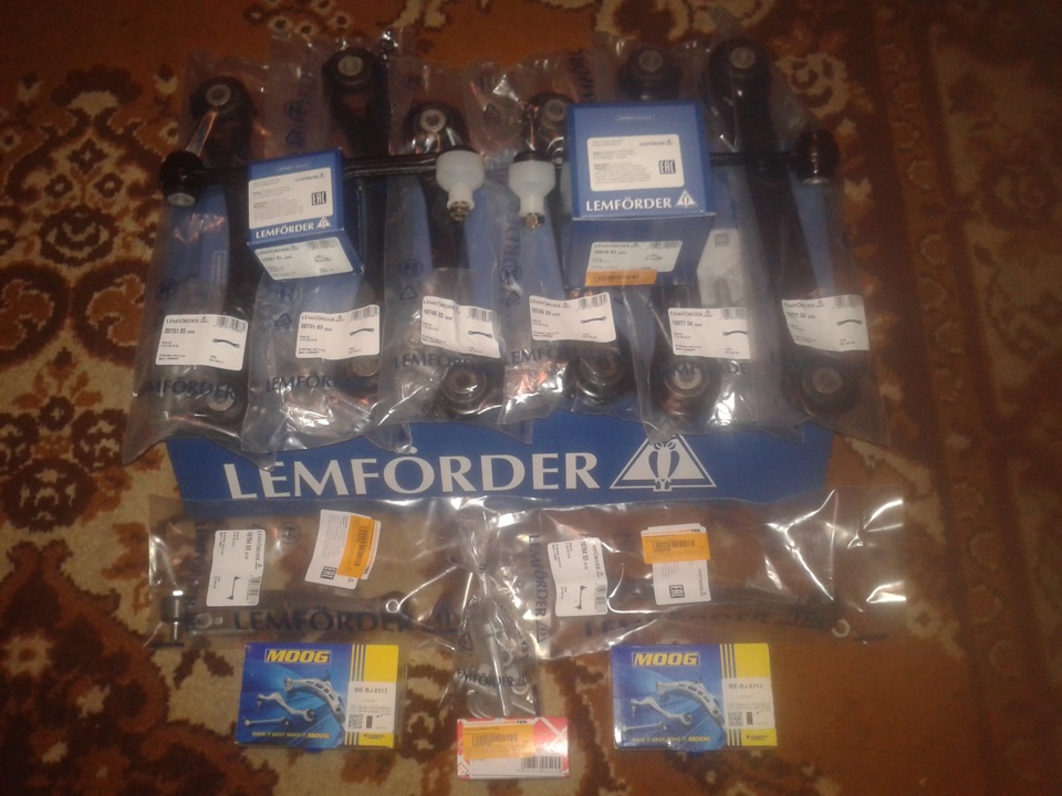

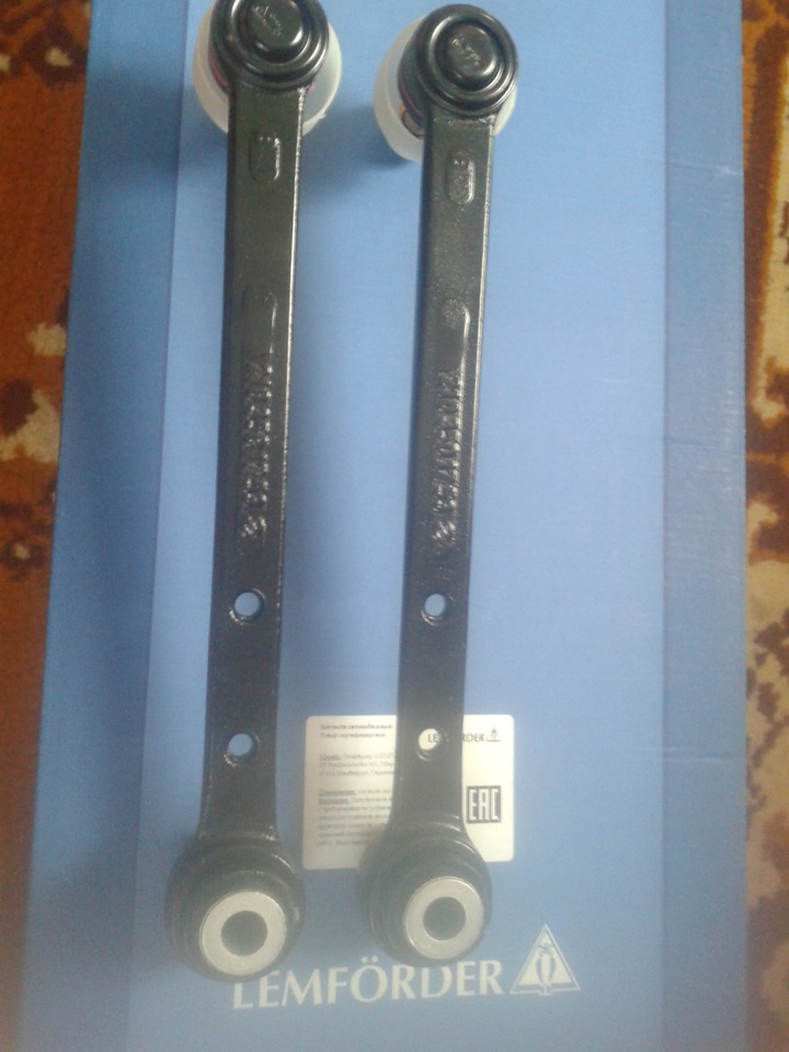

1. Lemfoerder. Артикул 33500 01 — комплект рычагов задней подвески – 1 шт.

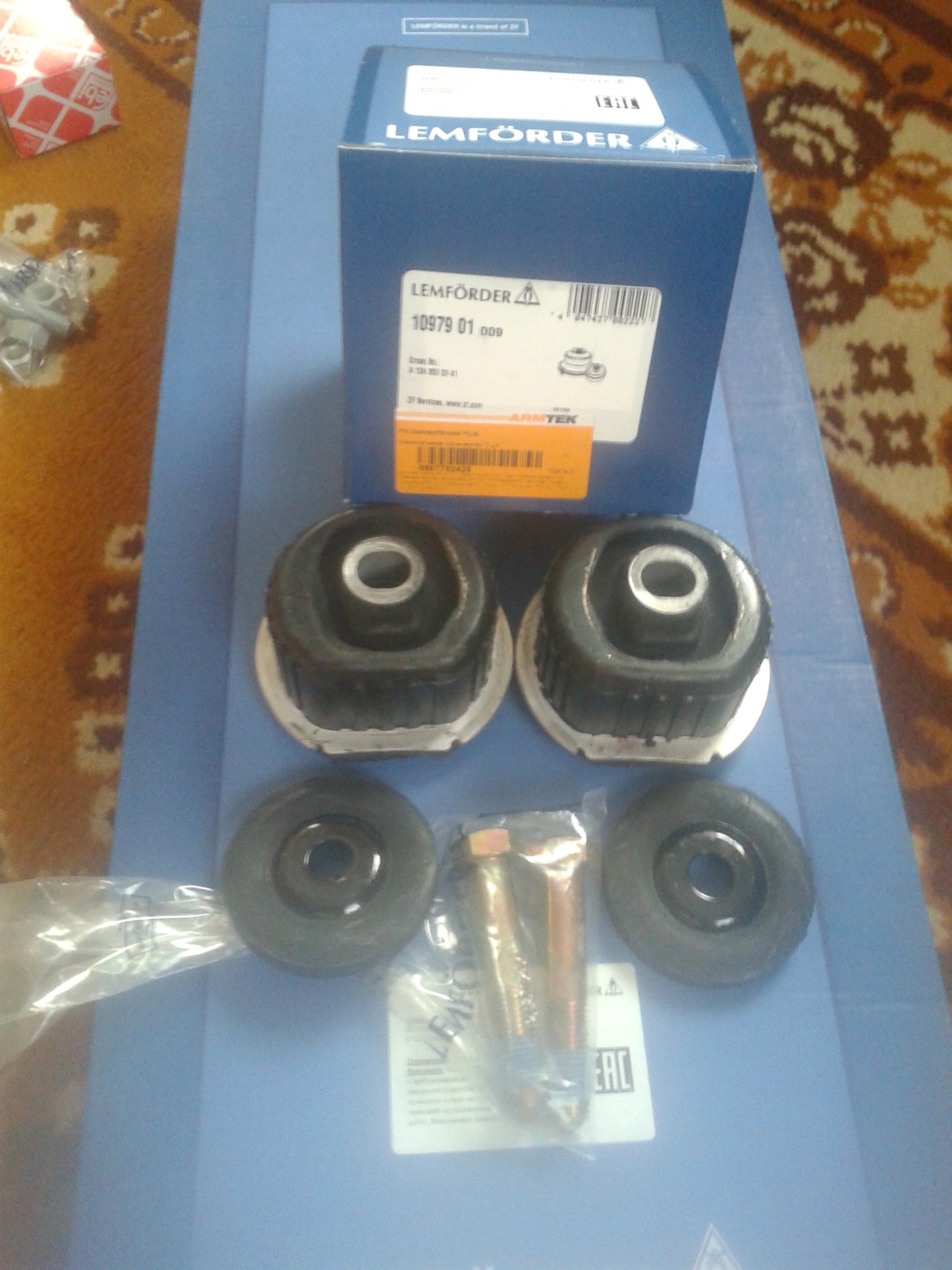

2. Lemfoerder. Артикул 10979 01 – ремкомплект сайлент-блоков балки – 1 шт.
3. Lemfoerder. Артикул 11021 01 – сайлент-блок заднего нижнего рычага – 2 шт.

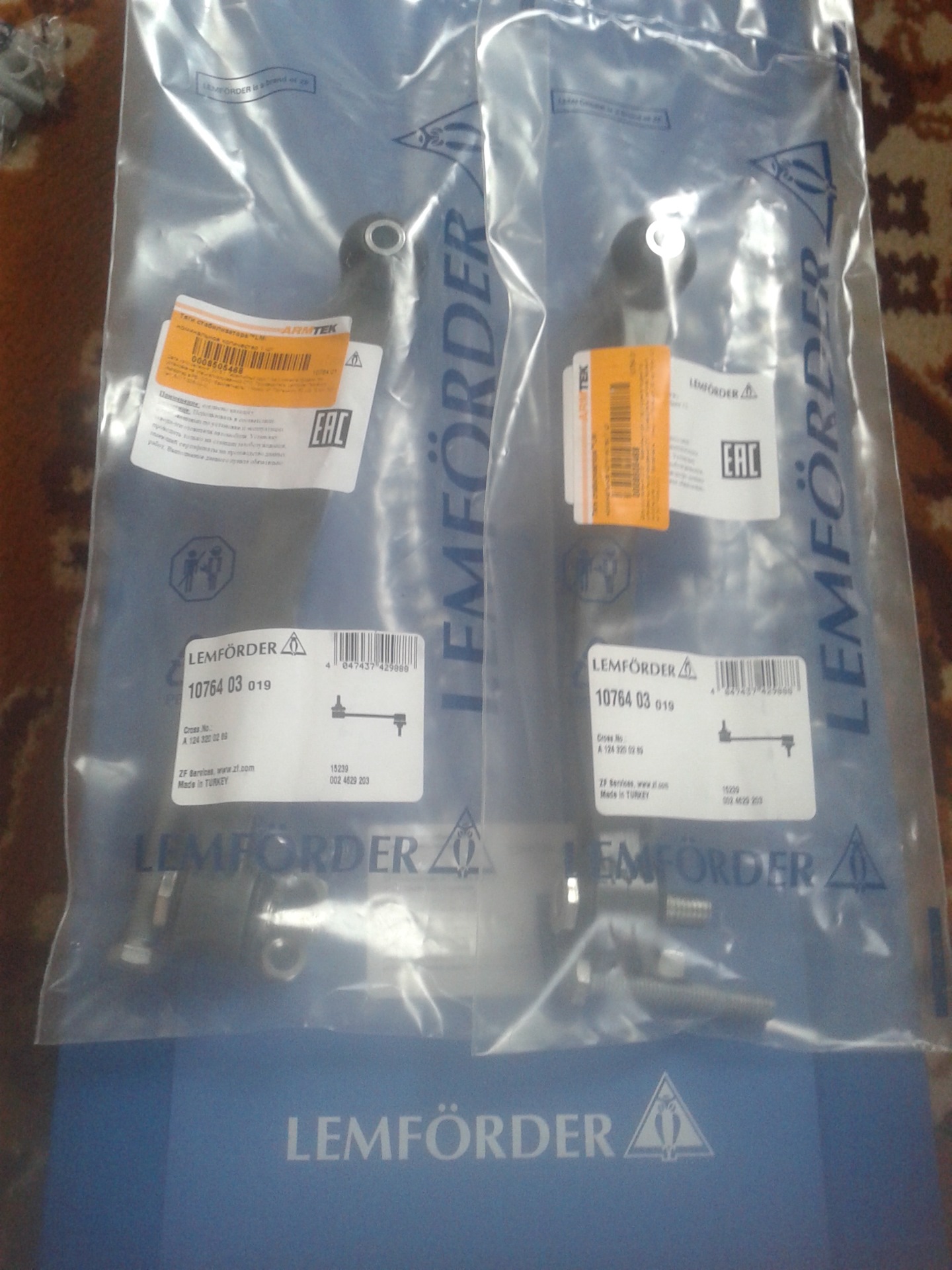

4. Lemfoerder. Артикул 10764 01 – тяга заднего стабилизатора – 2 шт.

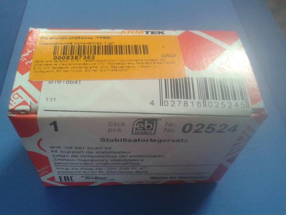

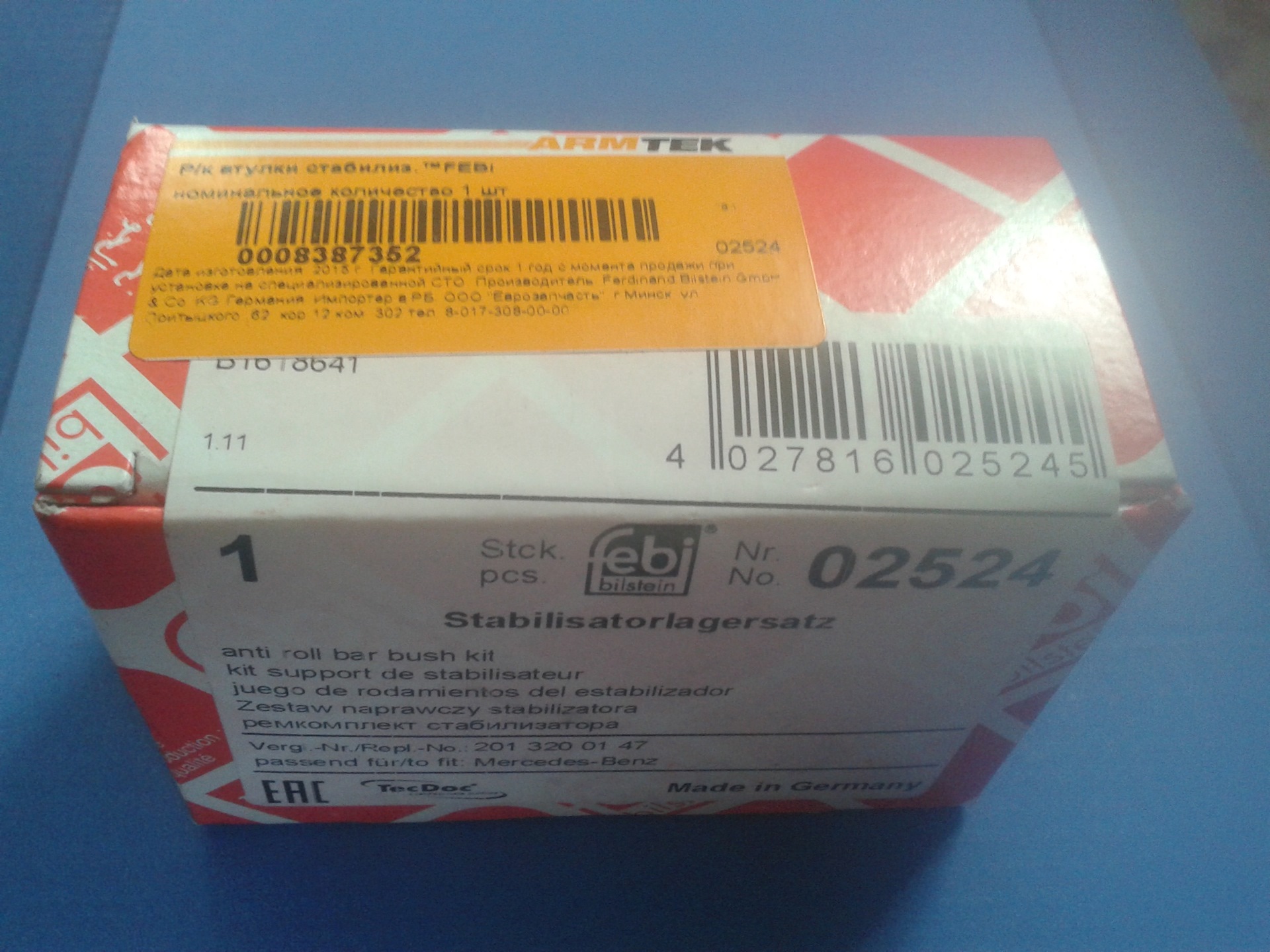

5. Febi . Артикул 02524 — Комплект втулок заднего стабилизатора (можно делать перебивку на Лемфёрдер) – 1 шт.;
6. Moog. Артикул ME-BJ-6313 – плавающие сайлент-блоки – 2 шт.

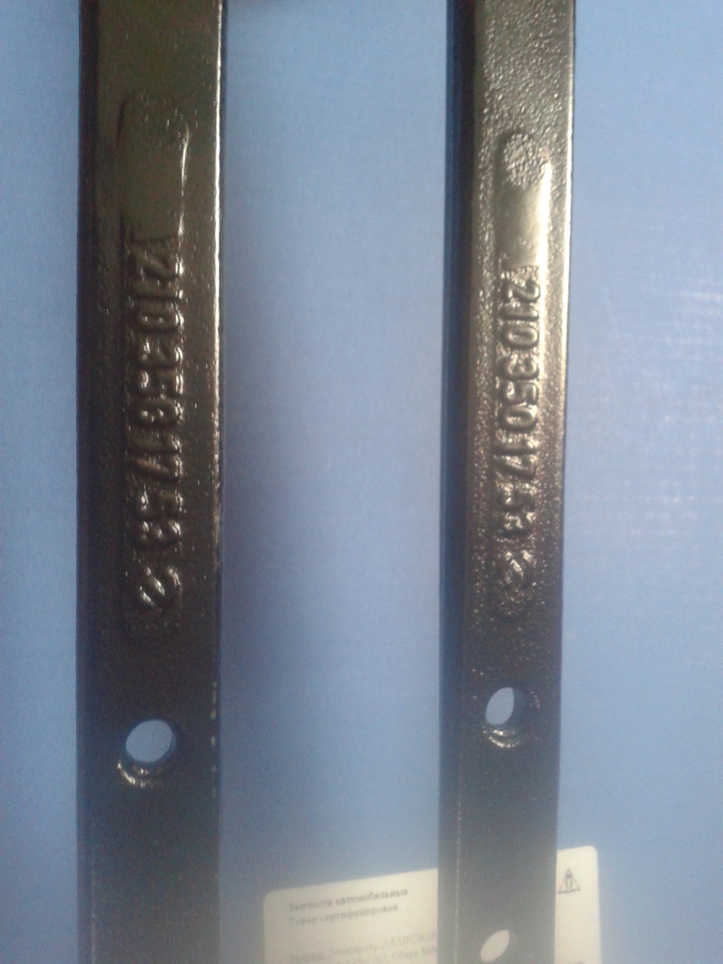

В комплекте 33500 01 – 8 рычагов, включая сход-развальные. Что примечательно, сход-развальные рычаги идут с оригинальным номером – А210 350 17 53. Так что имейте на заметку. Причём буква «А» в Лемфёрдеровском варианте затёрта. Вот номера рычагов, входящих в комплект 33500 01:
1. 10746 03 – передний верхний рычаг – 2 шт.;

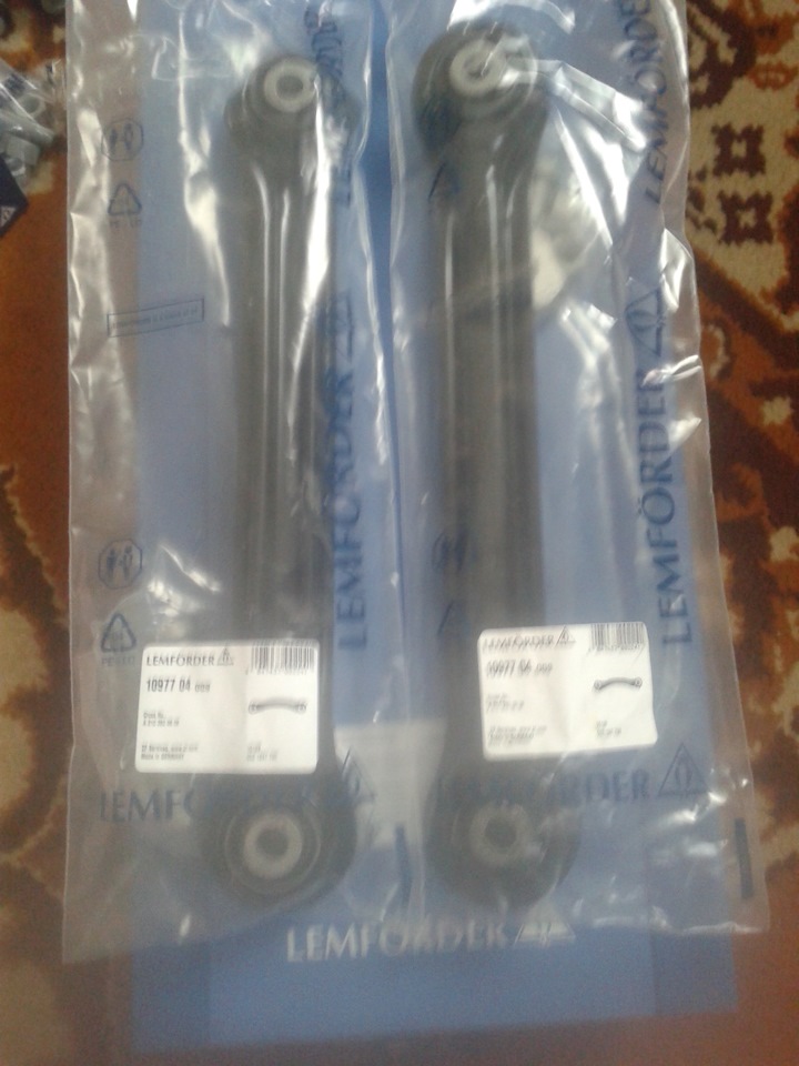

2. 10977 04 – передний нижний рычаг – 2 шт.;

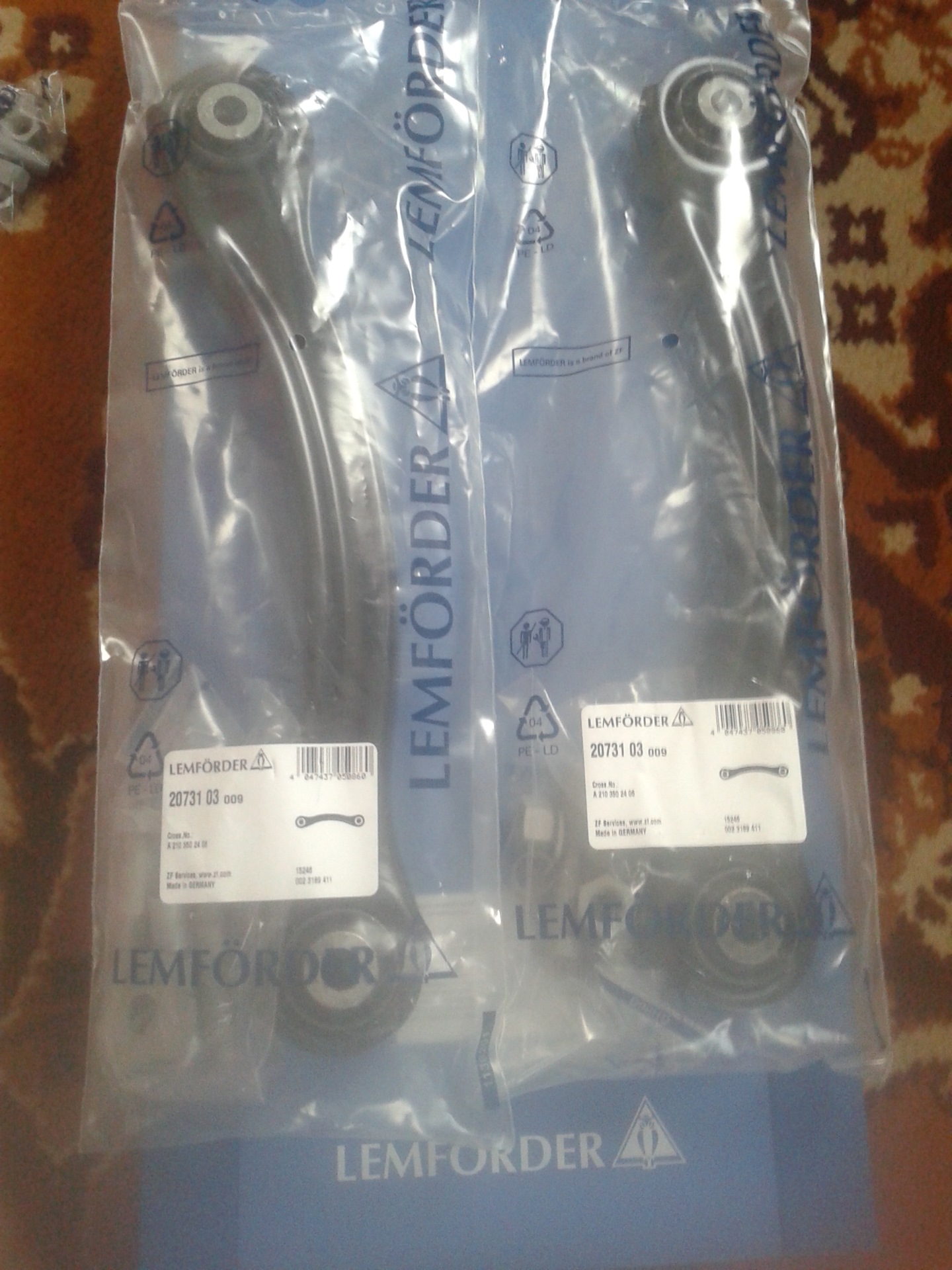

3. 207731 03 – передняя верхняя тяга заднего моста – 2 шт.;
4. А210 350 17 53 – сход-развальный рычаг – 2 шт.

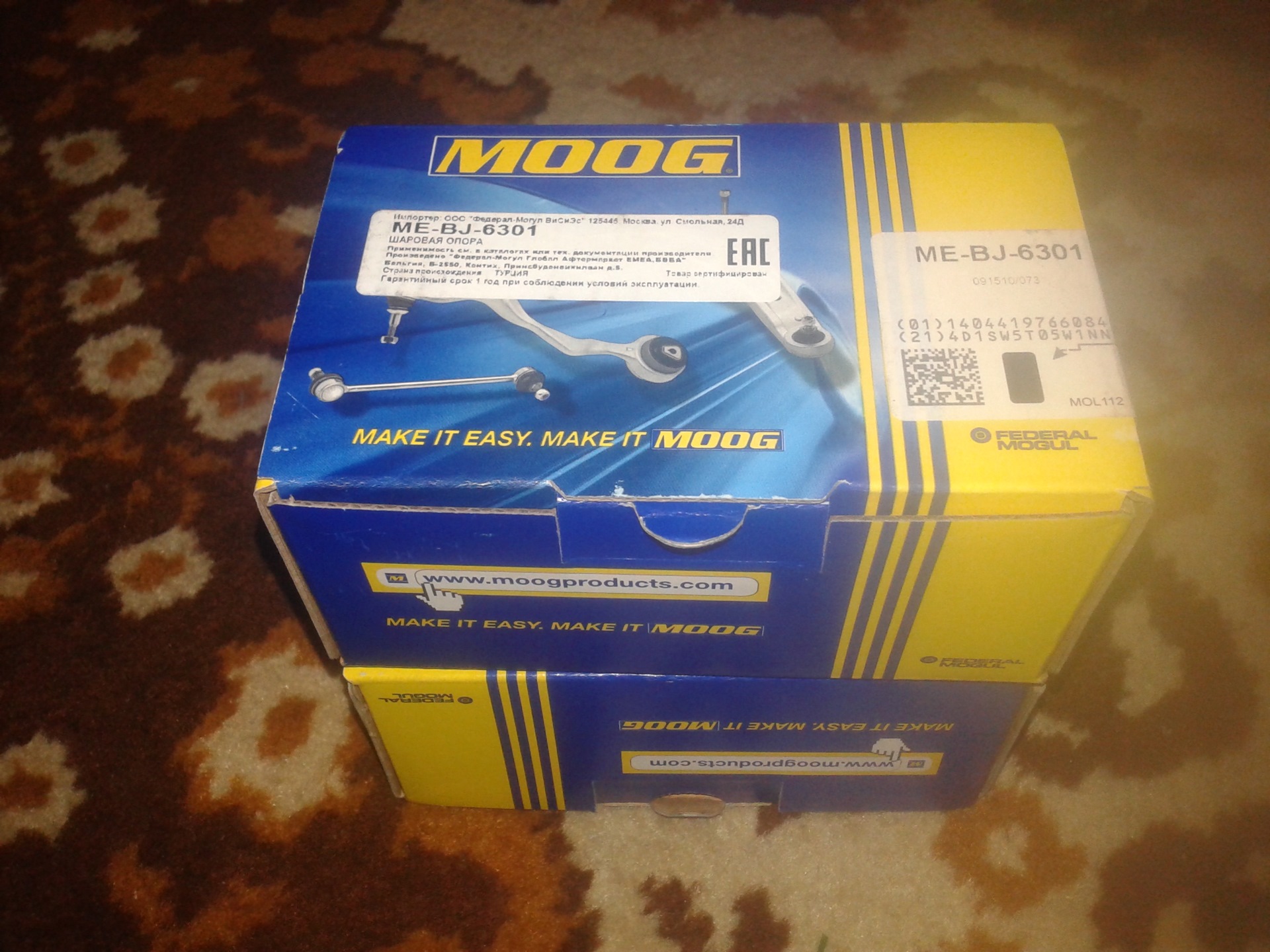

1. Moog. Артикул ME-BJ-6301 – шаровая опора – 2 шт.;

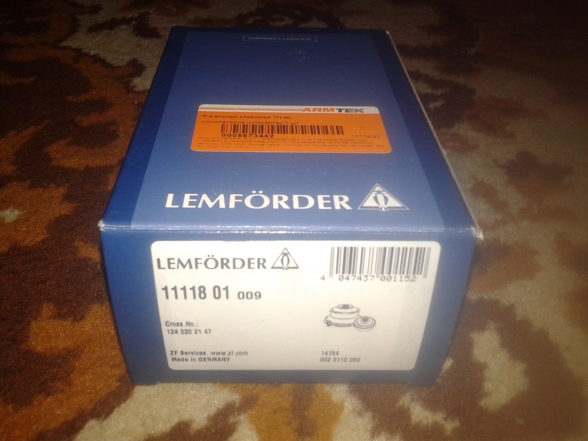

2. Lemfoerder. Артикул 11118 01 – комплект втулок переднего стабилизатора – 1 шт.;

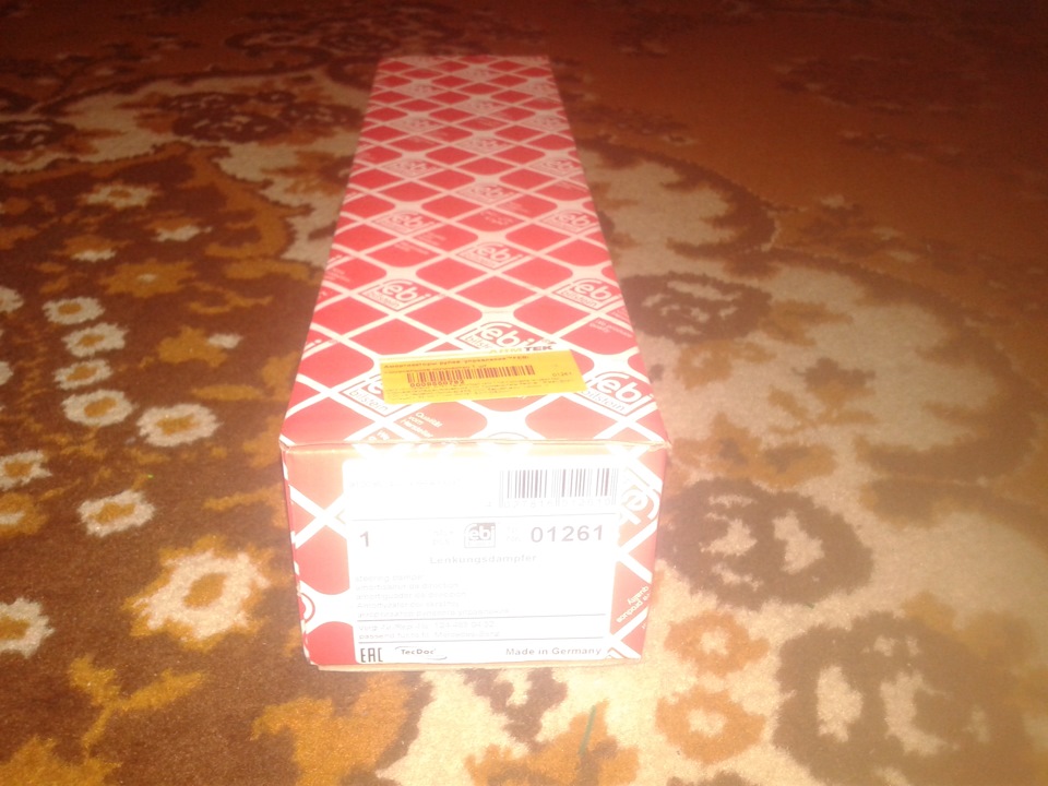

3. Febi. Артикул 01261 – амортизатор рулевой – 1 шт.;

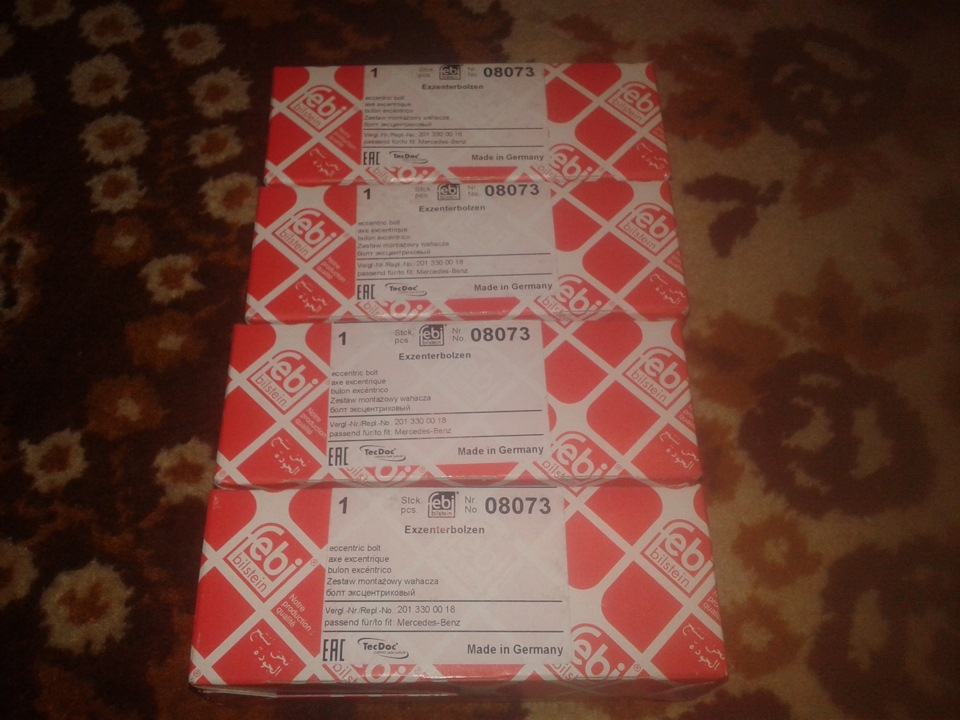

4. Febi. Артикул 08073 – болт-эксцентрик переднего рычага – 4 шт.;

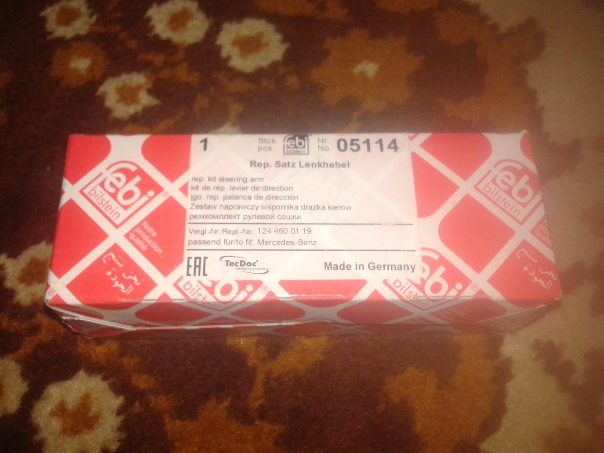

5. Febi. Артикул 05114 – комплект втулки маятника – 1 шт.;

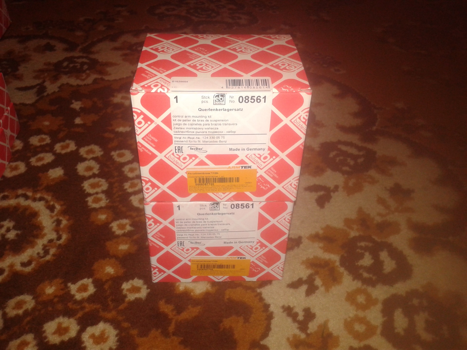

6. Febi. Артикул 08561 – комплект сайлент-блока переднего нижнего рычага – 2 шт.

Привет. Вижу что машина уже продана, но все же, интересует меня вопрос. После переборки подвески как долго машина проездила до продажи и какое было состояние подвески в целом(появились ли какие либо стуки/звуки). А еще конкретней меня интересует качество(нового и может на момент продажи состояние) сайлента под номером 11021 01 т.к. хочу себе купить такие но производство польша настораживает(на фото тоже made in Poland на коробке).
У Лемфёрдера заводы по всему миру. Поэтому за качество не волнуйся. Я проехал почти 40 000 км и подвеска была в идеальном состоянии.
Ясно спасибо)
Всегда пожалуйста )
А меня интересует подошол 11118 01 – комплект втулок переднего стабилизатора? В комплекте 2 втулки по 18 мм и 2 по 24 мм?

Набор задних рычагов без болтов идёт ? Просто самому надо приобретать, и тема вовремя.
По Лемфёрдеру идёт с болтами
diko1979
Набор 33500 01 идёт со всеми болтами в комплекте.
