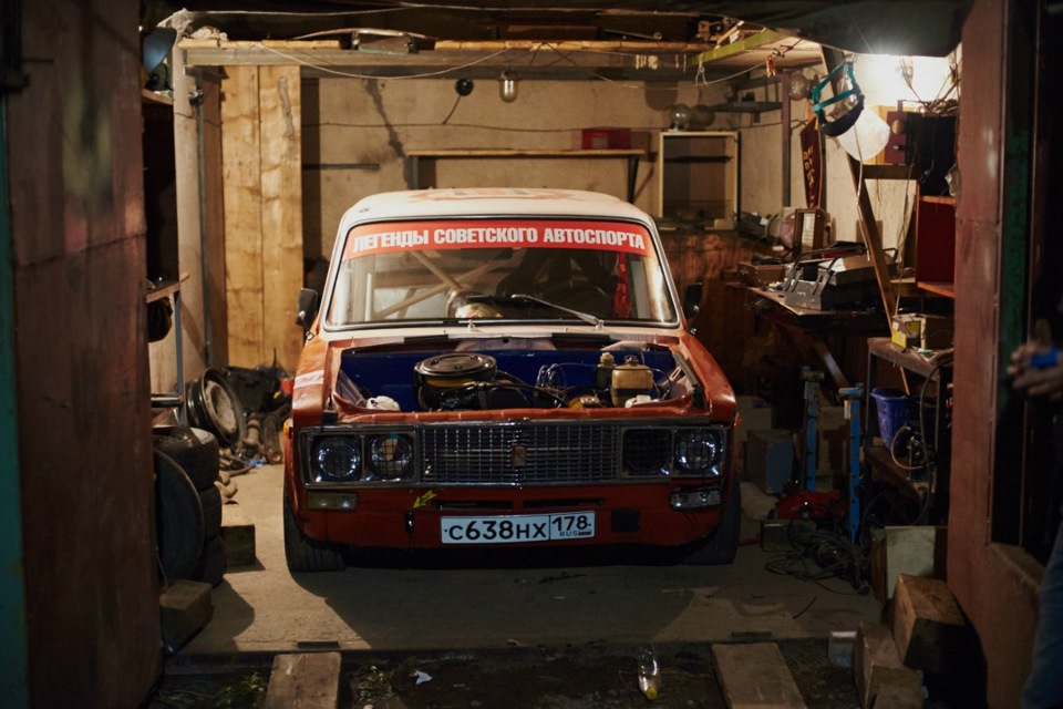

Доброго всем дня!
Пока легенда пережидает в гараже и размышляет куда податься ближе к лету, у нас хорошие новости!
Итак, неделю назад стало известно, что сезону 2016 быть и то… что появится новый зачетный класс по требованиям прибалтики!
Это сделано по причине того, что отдельные участники имеют возможность посещать мероприятия в восточной Европе, но при этом им необходимо постоянно крутить железо, ибо требования нашего класса не подразумевают изменений в двигателе, а лишь его настройку.
Конечно, бюджет получится уже совсем другой, но могу с уверенностью заявить, что скоростей на сток моторе хватит на сезон, далее захочется прогресса и вольно-невольно начинаешь смотреть на Moscow Classic или dzintara aplis, но… потом для входа в ЛСА нужен свап мотора! www.drive2.ru/l/7813522/
Хоть и доказано, что процесс это недолгий, но накосорезить и недоглядеть при перекидке их каждые 2 недели можно, да и проводить выходные через раз в гараже не очень хочется!
Поэтому ниже для всех желающих, интересующихся и сочувствующих выкладываю тех.требования, по которым будут допускаться авто к гонкам.
Цель поста не только ознакомительная, есть интерес в обсуждениях делиться информацией, обмениваться ссылками, опытом, идеями… Все это может привести к пониманию как построить быструю классику в пределах регламента, без читов(что очень немаловажно)!
Итак, будьте знакомы!

Статью №9 сможете выполнить?
Машина стоит в гараже на ободах и зазор до выхлопа примерно 5мм. Просто НИИШПовский слик оооочень низкий! Машина так выглядит из-за него!
