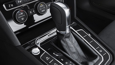

Как известно, кнопка вкл. зажигания/запуска двигателя (START STOP ENGINE) находится не далеко от кнопки MODE (переключение режимов движения), слева от ручки DSG. И вот как-то раз, чудным зимним вечером, решил я на ощупь и быстро переключить текущий ЭКО-режим на обычный. Конечно же, на ходу. Уж не знаю, о чем я в то время думал, но рука уверенно нашла кнопку и я нажал на неё… По потухшей приборке и наступившей в салоне тишине стало понятно, что вместо MODE я нажал совсем другую кнопку… Слава Богу, дорога была пустой, ни встречных, ни поперечных не было и я смог спокойно остановиться, завестись и поехать дальше :) С некоторой грустью думаю о последствиях такой ошибки где-нить в плотном городском потоке на скорости около 80 км/ч… Я, конечно, не пытался включать на ходу двигатель, поскольку в букваре написано — нога на тормозе, рычаг в положении "Р".
По этому поводу созрел вопрос к производителю — ГДЕ защита от дурака? Почему на ходу можно выключить зажигание? И чем чревато его обратное включение на том же ходу?

У меня тоже раз такая ситуация была -случайно нажал на кнопку при движении . Но автомобиль не выключился а просто написал что НАЖАТИЕ ЭТОЙ КНОПКИ ПРИВОДИТ К ВЫКЛЮЧЕНИЮ АВТОМОБИЛЯ и я дальше продолжал ехать .
Попробовал вчера на ходу нажать на унлпку старт/стоп. Защита от дурака есть — требует подтвердить действие повторным нажатием
В том то и дело, что от "дурака", который читает сообщения на приборке, эта защита ЕСТЬ. А от таких "умников" как я, которые автоматически нажимают несколько раз на кнопку "старт/стоп" с полной уверенностью, что нажимают на кнопку "MODE" — этой защиты НЕТ :)

Вроде разобрался. В букваре написано — "Для аварийного отключения двигателя нужно дважды кратко нажать кнопку запуска в течении 3 сек. или один раз с удержанием более 1 сек". Поскольку для перехода с режима "Normal" в режим "Есо" нужно три раза быстро нажать кнопку "Mode", я автоматически несколько раз нажал кнопку запуска, что и привело к аварийному выключению двигателя. В любом случае, остаюсь при своем мнении, что кнопка запуска двигателя размещена не правильно, поскольку такое размещение кнопки и способ переключения режимов вождения допускает аварийное выключение двигателя на B8. Цитата из мануала "Остановка двигателя во время движения усложняет торможение и остановку автомобиля. Это может привести к потере контроля над автомобилем, стать причиной аварии и получения тяжелых травм". Так что не пытайтесь воспроизвести мои действия в реальной жизни :)
пробовал так нажимать на маленькой скорости, не заглушился двигатель…
возможно, на В8 электроника настроена как то по-другому. в любом случае — буду этот вопрос задавать ОД и/или представительству.

У тебя 4MOTION? Или это просто фото ?
Это первое попавшееся фото, на котором видно близость расположения кнопок "Start/Stop Engine" и "MODE". У меня привод передний. Но если закрыть надпись 4MOTION, то всё остальное — аналогично :)

Мне кажется, что на ходу его обратно включить может не получится. Потому, что нужно ж ногу держать на тормозе…хотя это может только стартер требует. Ну а защиту от выключения зажигания на ходу тяжело сделать, ведь все-же бывают ситуации когда его нужно быстро выключить (например пожар). Вообще интерестный вопрос, как себя поведет робот в такой ситуации. А есть где-то в букваре о буксировке раздел? На 7м пассате, перевести на ходу из D в N у меня без проблем получилось, в P, ума хватило не пробовать)
Мне как-то трудно представить ситуацию, при которой бы понадобилось выключение зажигания автомобиля НА ХОДУ. Даже при пожаре надо бы остановиться для тушения. А с авто с выключенным двигателем — это трудно управляемый снаряд и залететь может куда угодно… Буксировка стандартная для DSG — "N", до 50 км, до 50 км/ч. Пишу по памяти, могу где-то ошибиться…
