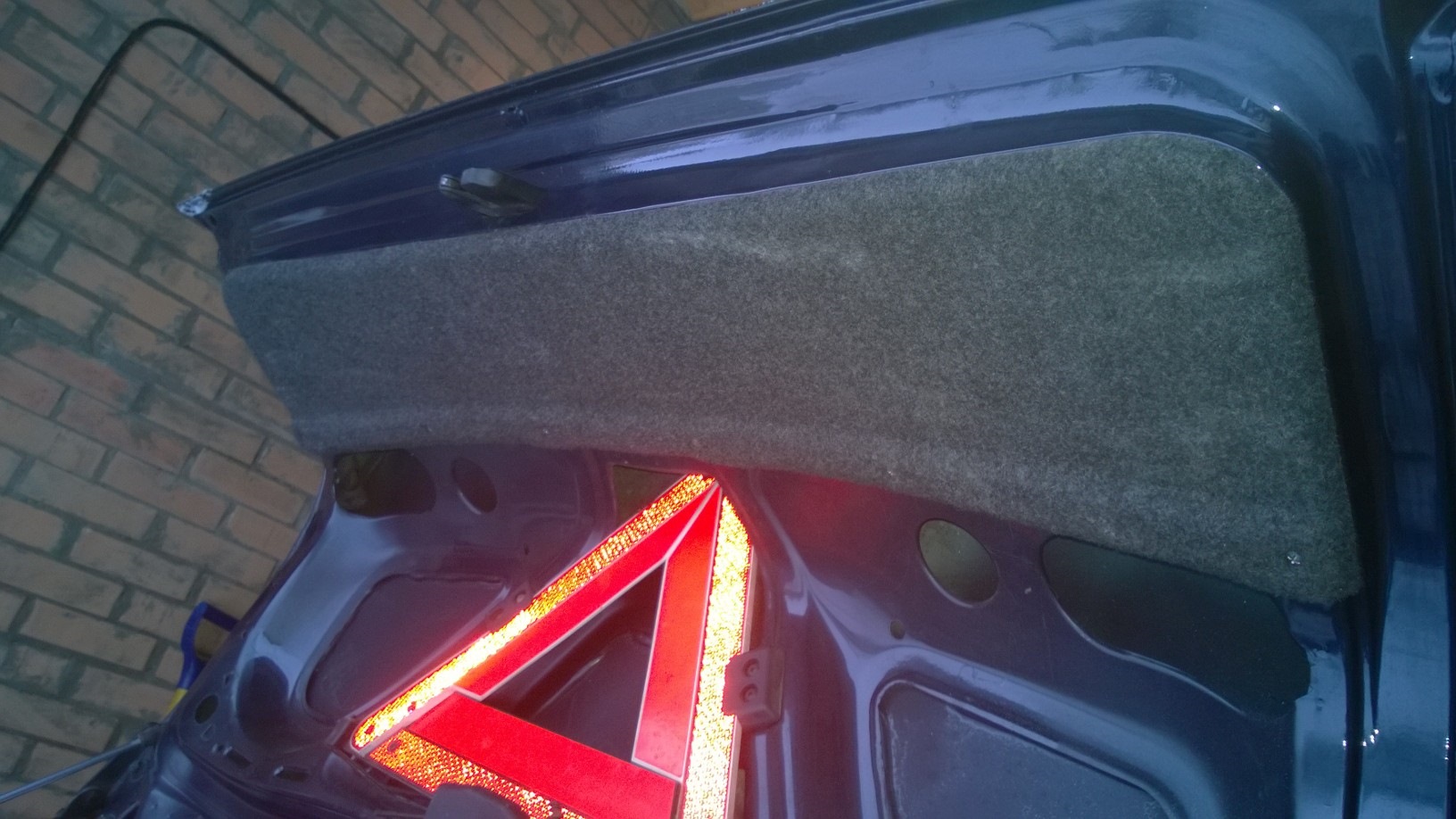

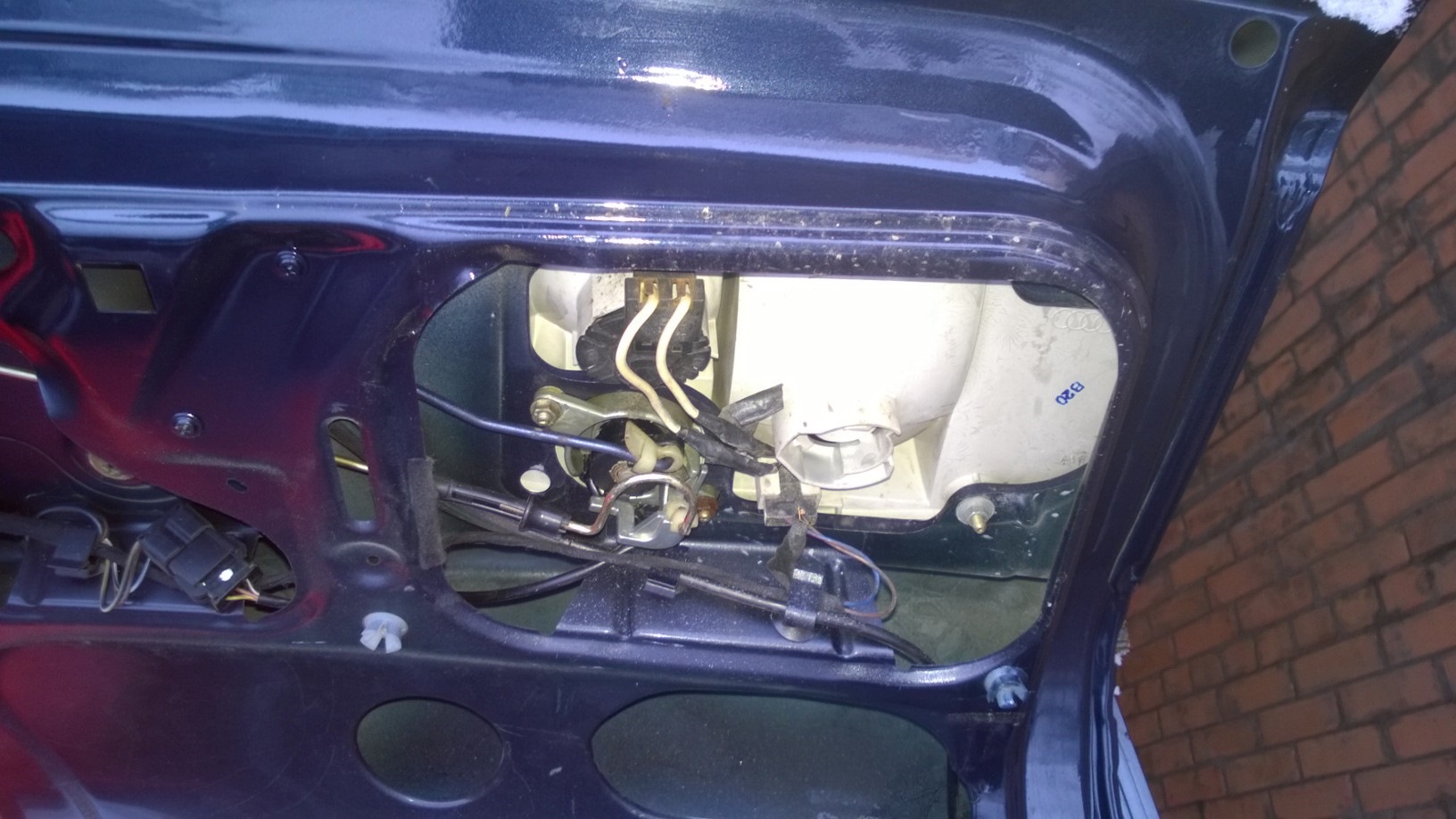

Теперь лезем в багажник.

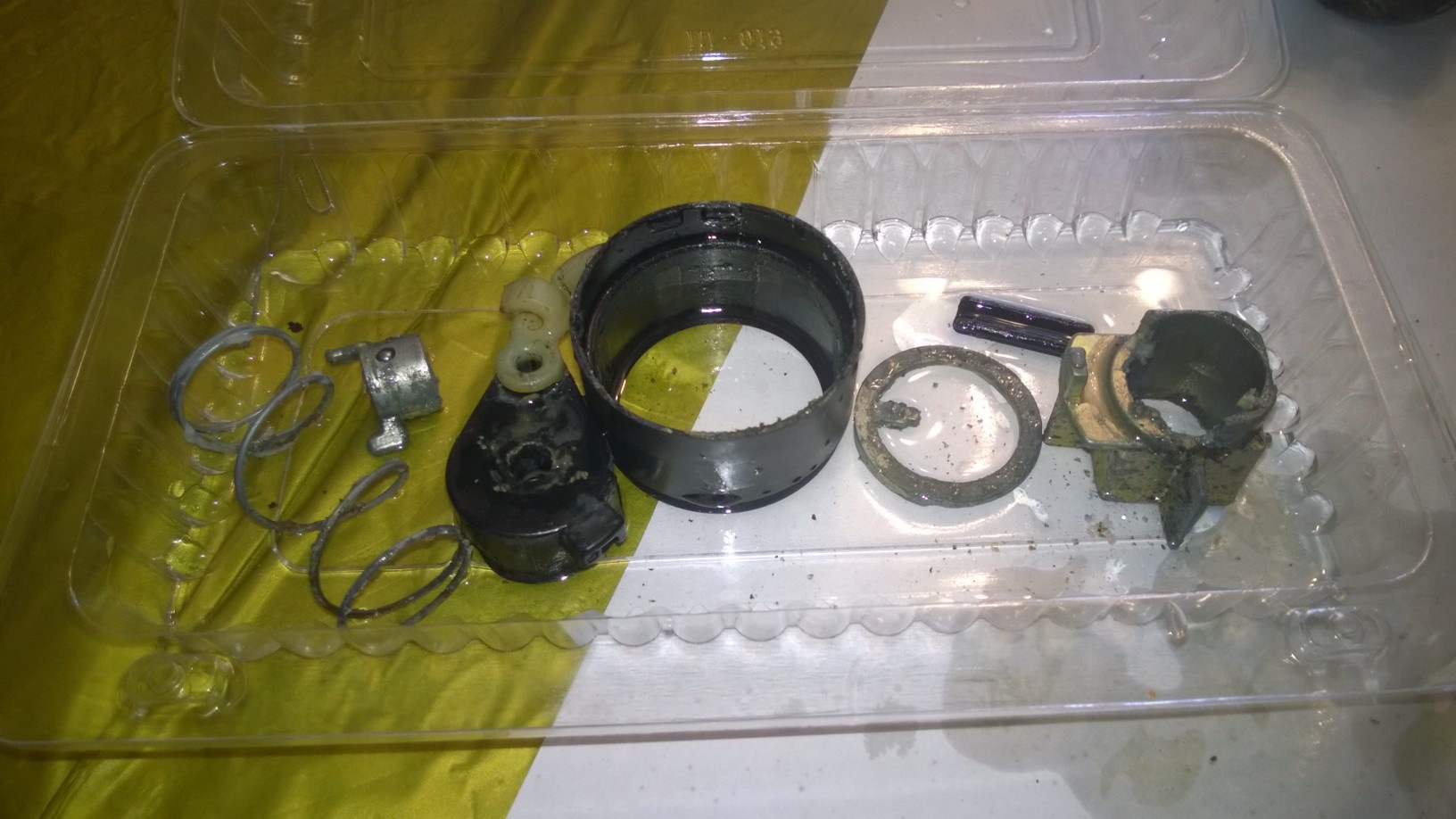

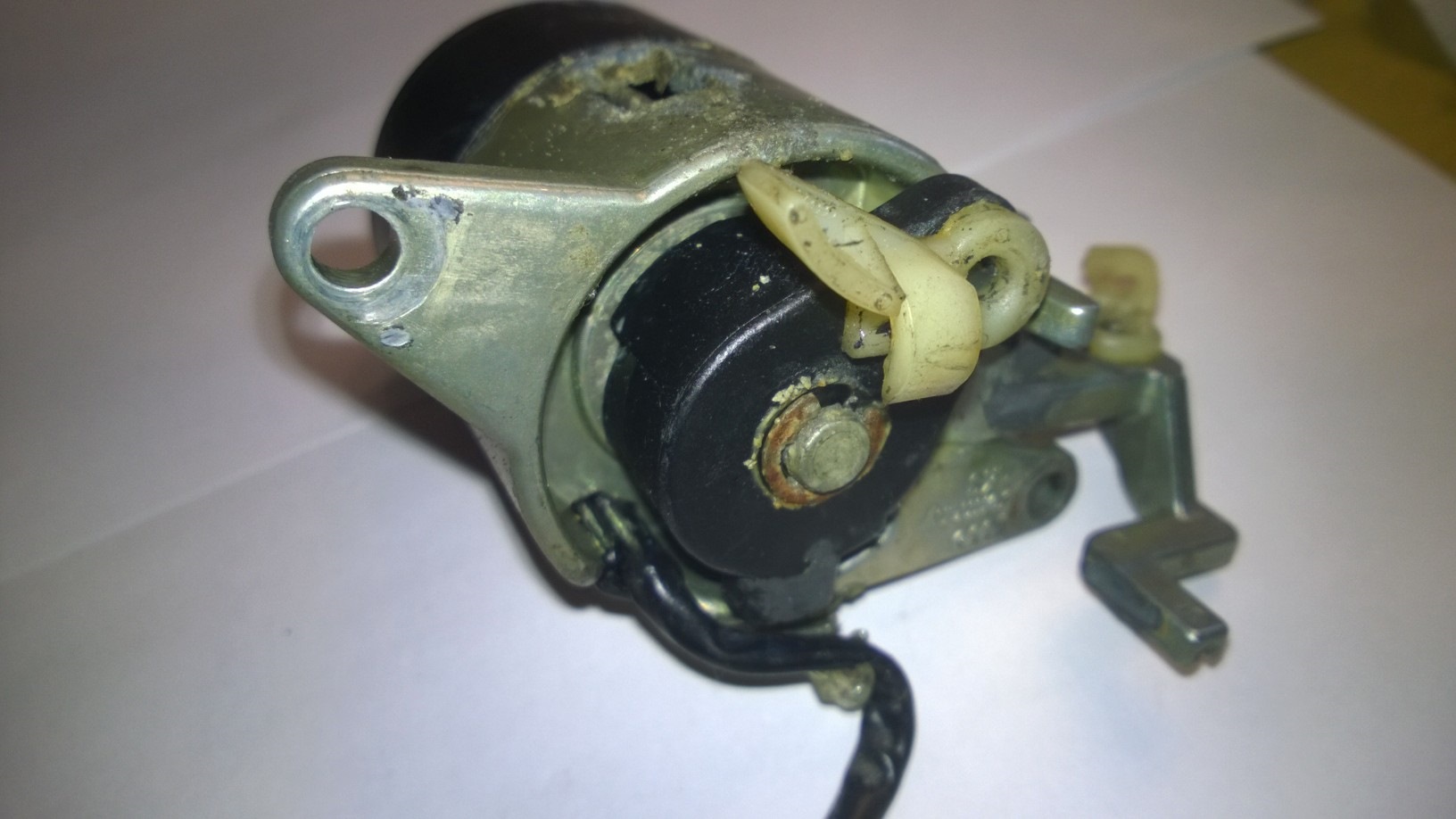

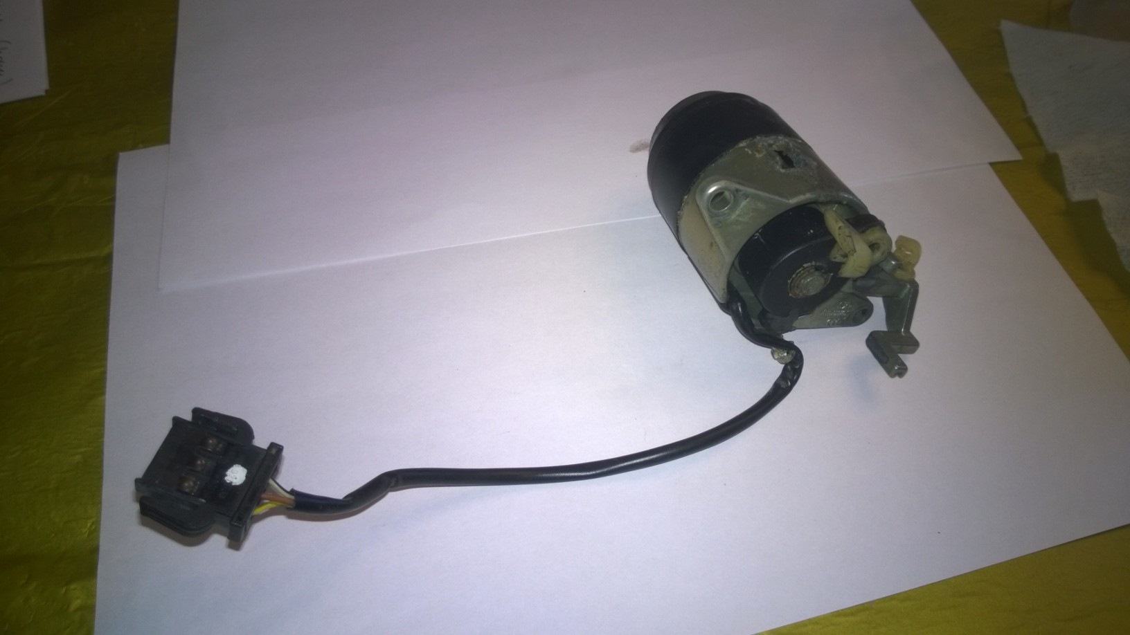

Снимаем обивку и видим замок. Снять его несложно, нужно открутить две гайки, которые его держат, отсоединить поводки ЦЗ и штекер.

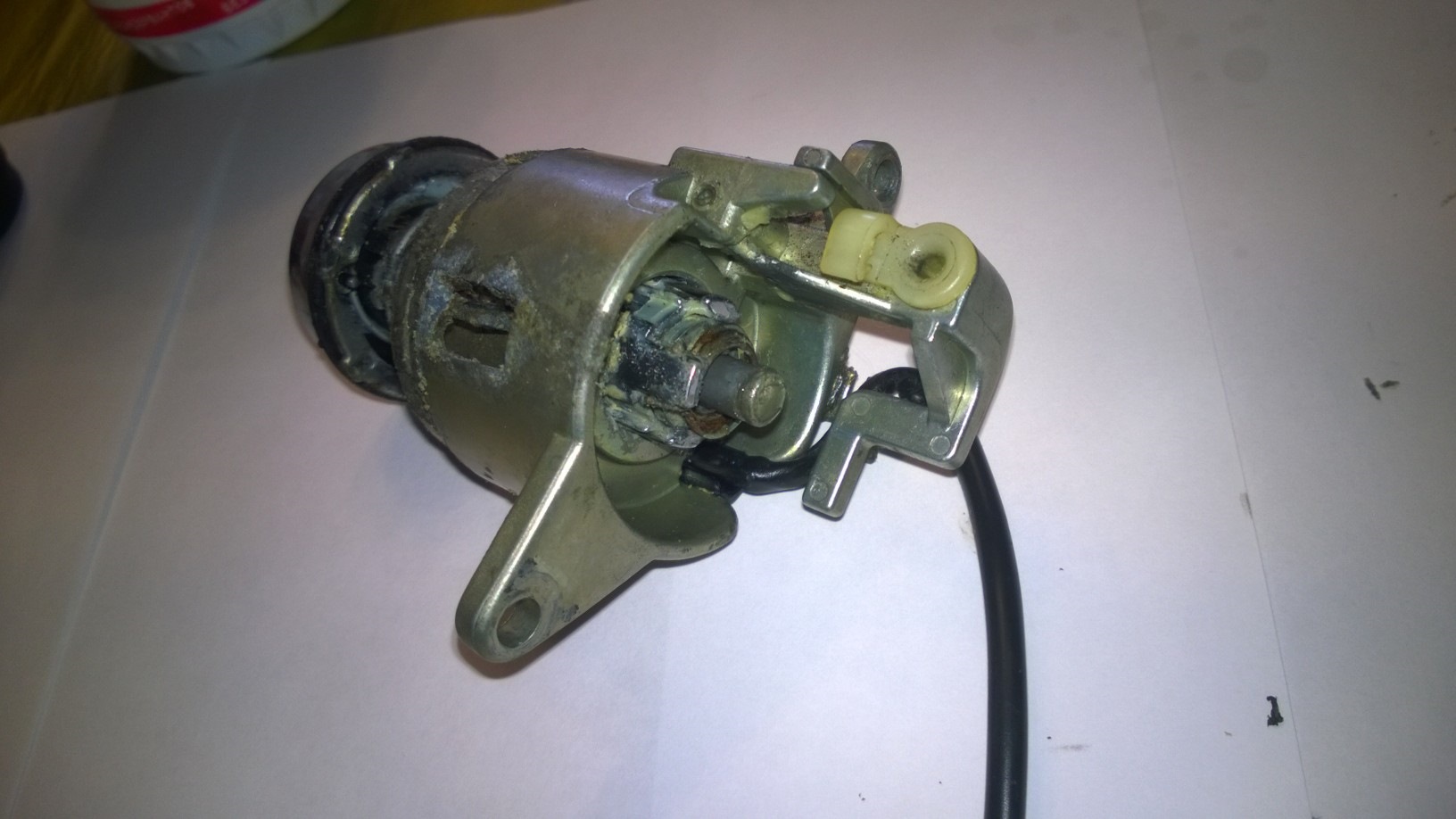

Хватаем пациента, присаживаемся поудобнее и начинаем его разделять на составляющие.

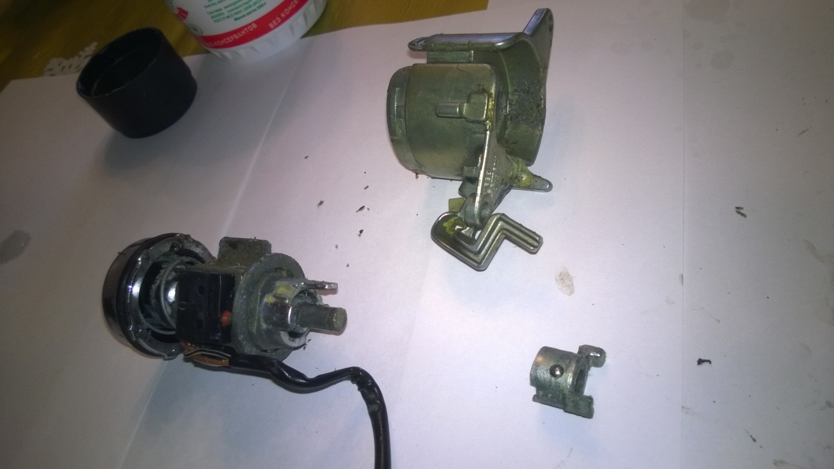

Для начала снимаем стопорный зажим и чёрный пластиковый кожух.
Потом вынимаем всё, что мешает. Здесь трудностей возникнуть не должно. Особо силу прикладывать не нужно, всегда ведь можно воспользоваться ВД-40.
В итоге должны увидеть перед собой замок в таком вот виде:

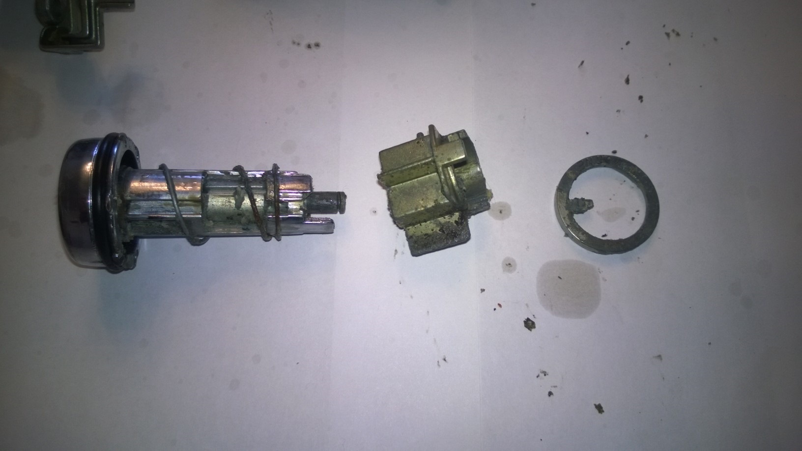

И отсюда уже начинается свистопляска :). Нам нужно снять металлическое кольцо (его видно на фото выше). Для этого сжимаем пружину и немного поворачиваем кольцо вокруг своей оси. Затем его, немного расшатав, можно будет снять. Трудно на самом деле в тексте объяснить, как его снять, но вживую вы всё поймете, там несложно.
Ну и окончательно разбираем замок на составляющие, чтобы остался только металлический корпус с вставленной в него личинкой.

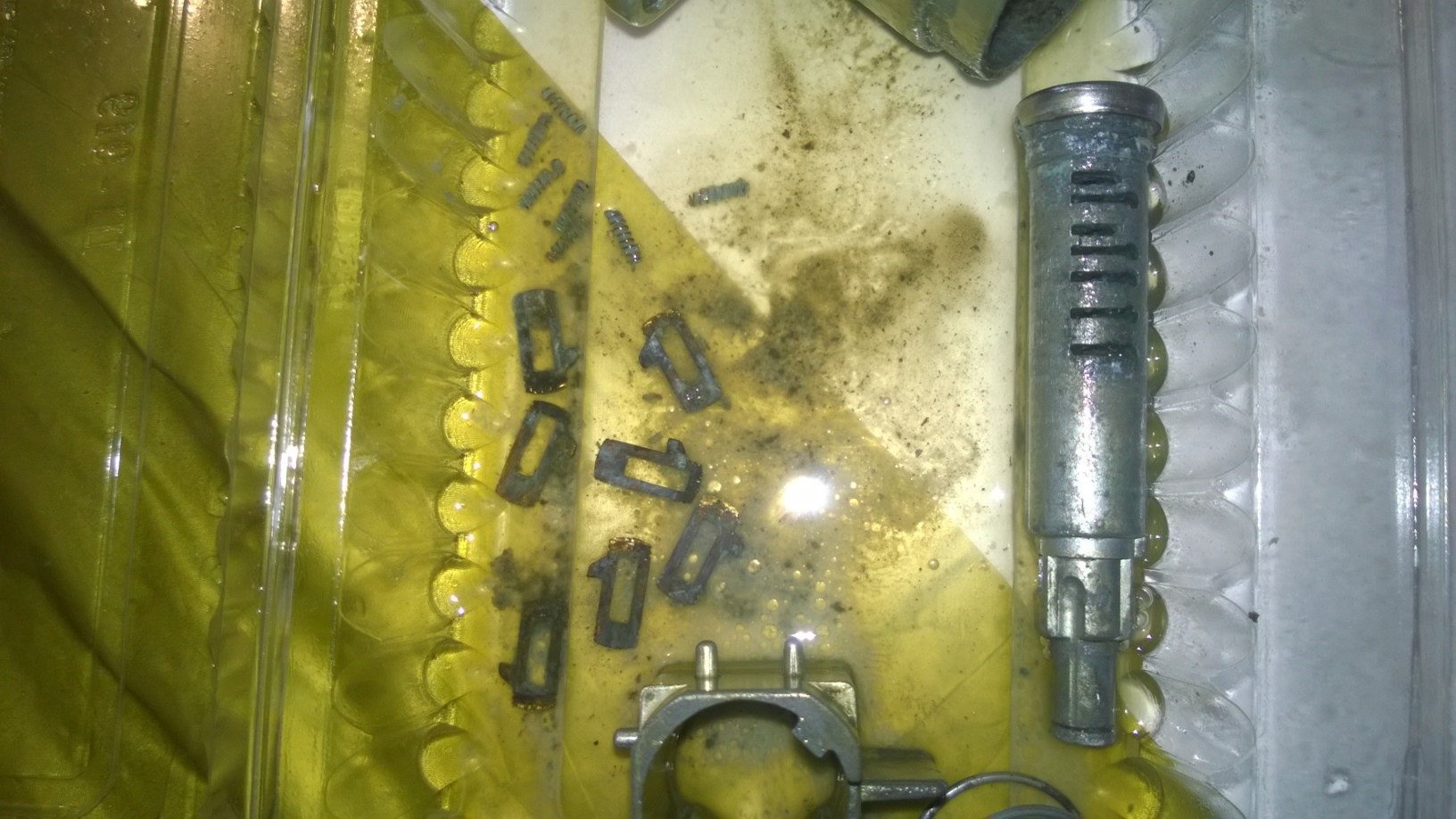

Теперь нам надо вынуть личинку из корпуса. В идеале она должна без особого труда оттуда выйти, но у нас то там всё закисло :)
Поэтому личинку следует выбить, предварительно вымочив эту конструкцию в ВД-40. Но ВНИМАНИЕ! Выбивать надо со стороны стопорного кольца. Но у нас там выточен паз под это самое кольцо, и если будем х*рачить молотком, то повредим паз, и кольцо назад не встанет. Поэтому выбиваем личинку аккуратно, подложив деревянный брусок между личинкой и молотком.
Я этого не учёл, поэтому сделал всё в лучших традициях метода "сила есть — ума не надо". Конечно же, повредил паз на личинке, куда уж без этого :) Пришлось его потом восстанавливать.

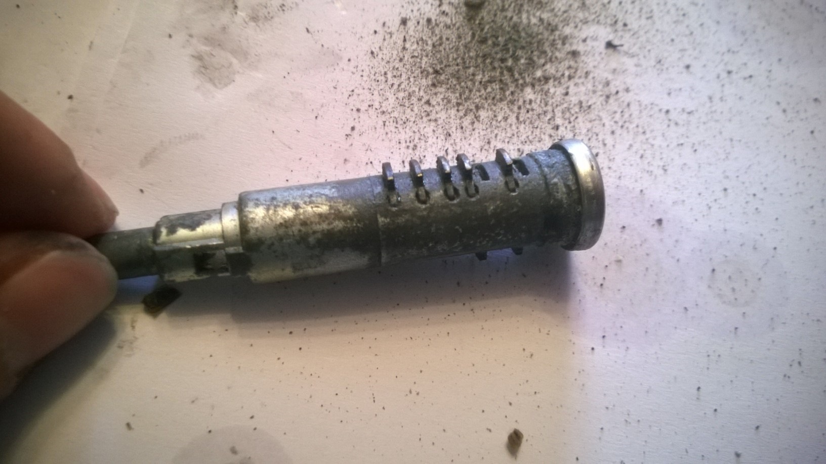

Ну вот и добрались мои шаловливые руки до личинки.

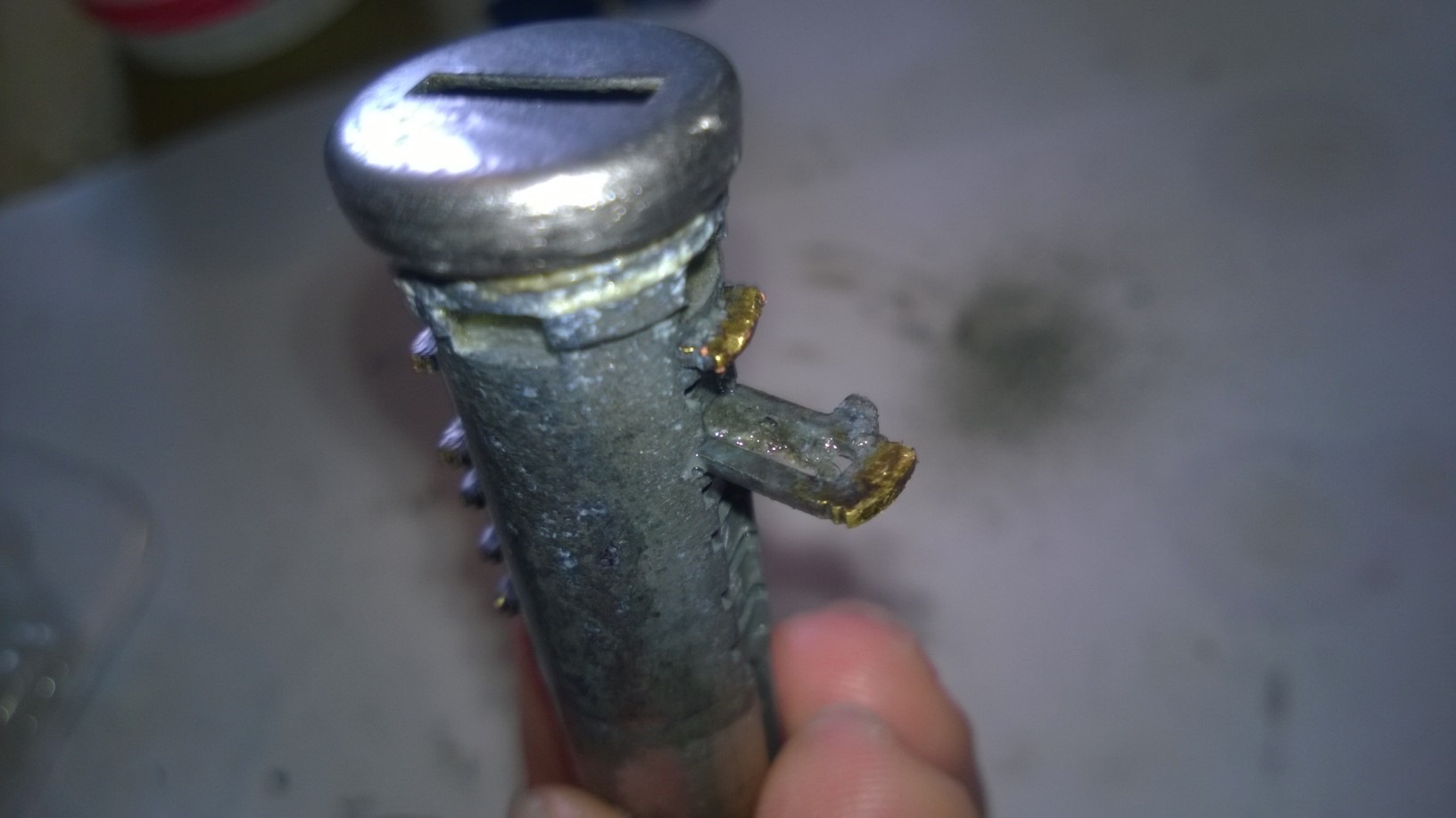

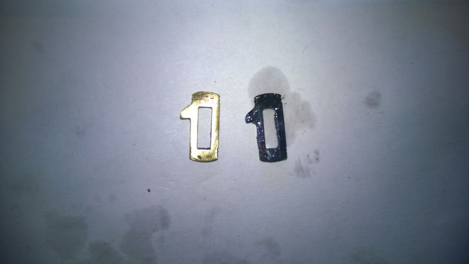

На этом этапе самый геморрой только начинается. Видим торчащие из личинки металлические пластинки (сувальды). Их нужно вытащить вместе с подпирающими их пружинками. Мне крупно повезло: замком багажника никто не пользовался лет 20, поэтому сувальды намертво закисли на своих местах.

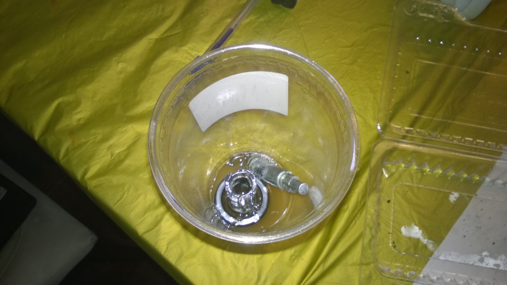

Сначала пару часов вымачивал личинку в ВД-40, а затем вновь приступил к работе. Сувальды в моём случае нужно было выбить. Выбивать каждую нужно с той стороны, с которой нет просверленного цилиндрического отверстия под пружинку.
Здесь уже выбиваем предельно аккуратно, права на ошибку нет. Комплект ВАГовских сувальд нынче стоит в районе 5000 кровных.
Я делал так: подобрал шлицевую отвертку по ширине чуть меньше ширины сувальды и на весу, постукивая по ней молотком, потихоньку освобождал личинку от этих металлических пластинок. Немного выбил сувальду — брызнул ВД, и назад втопил. Опять выбил немного, опять брызнул, опять втопил. И так пока она не выйдет полностью.
Также не забываем вынимать пружинки из личинки.
Пока возимся, внутрянка вымачивается в WD-40.

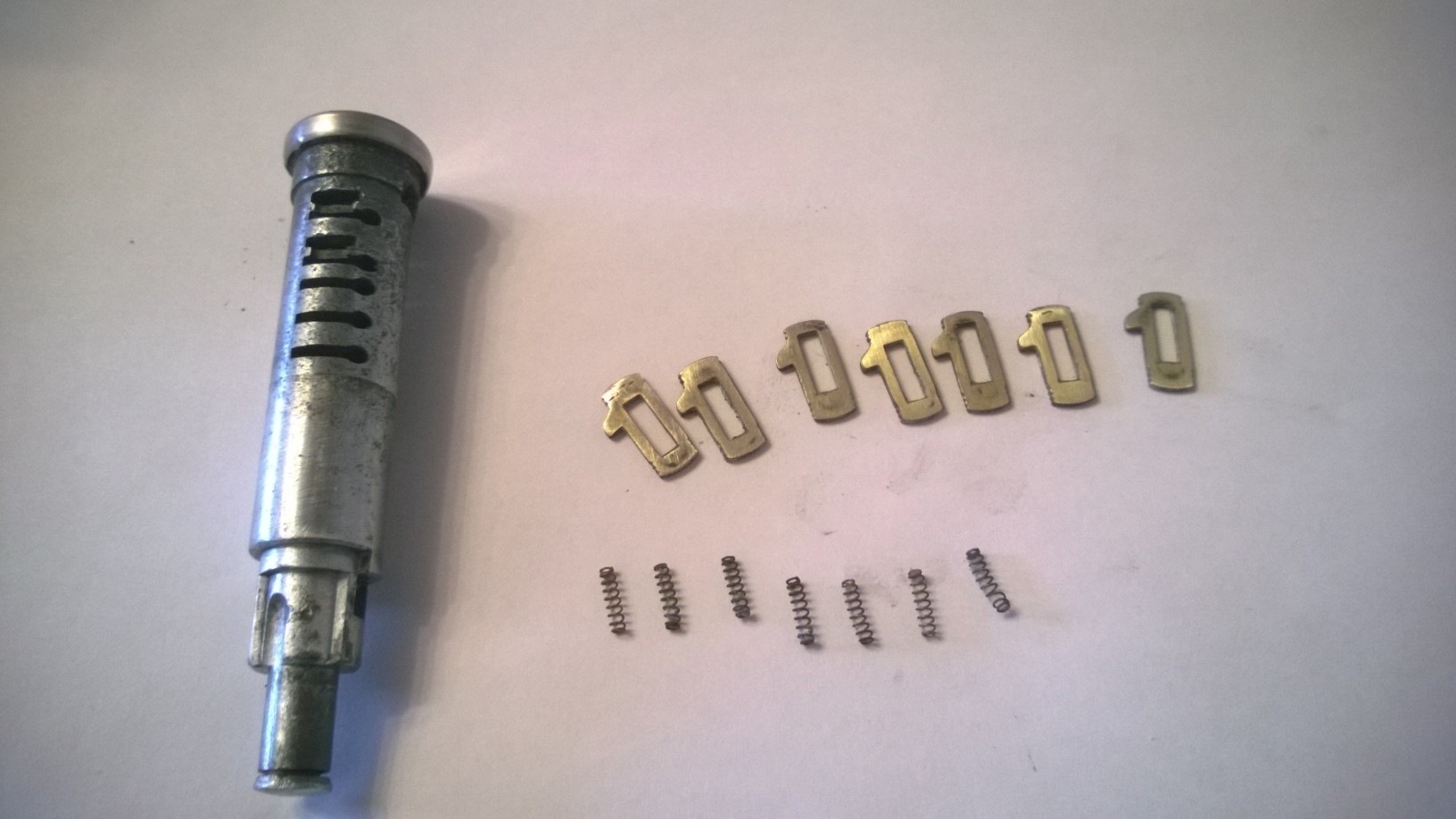

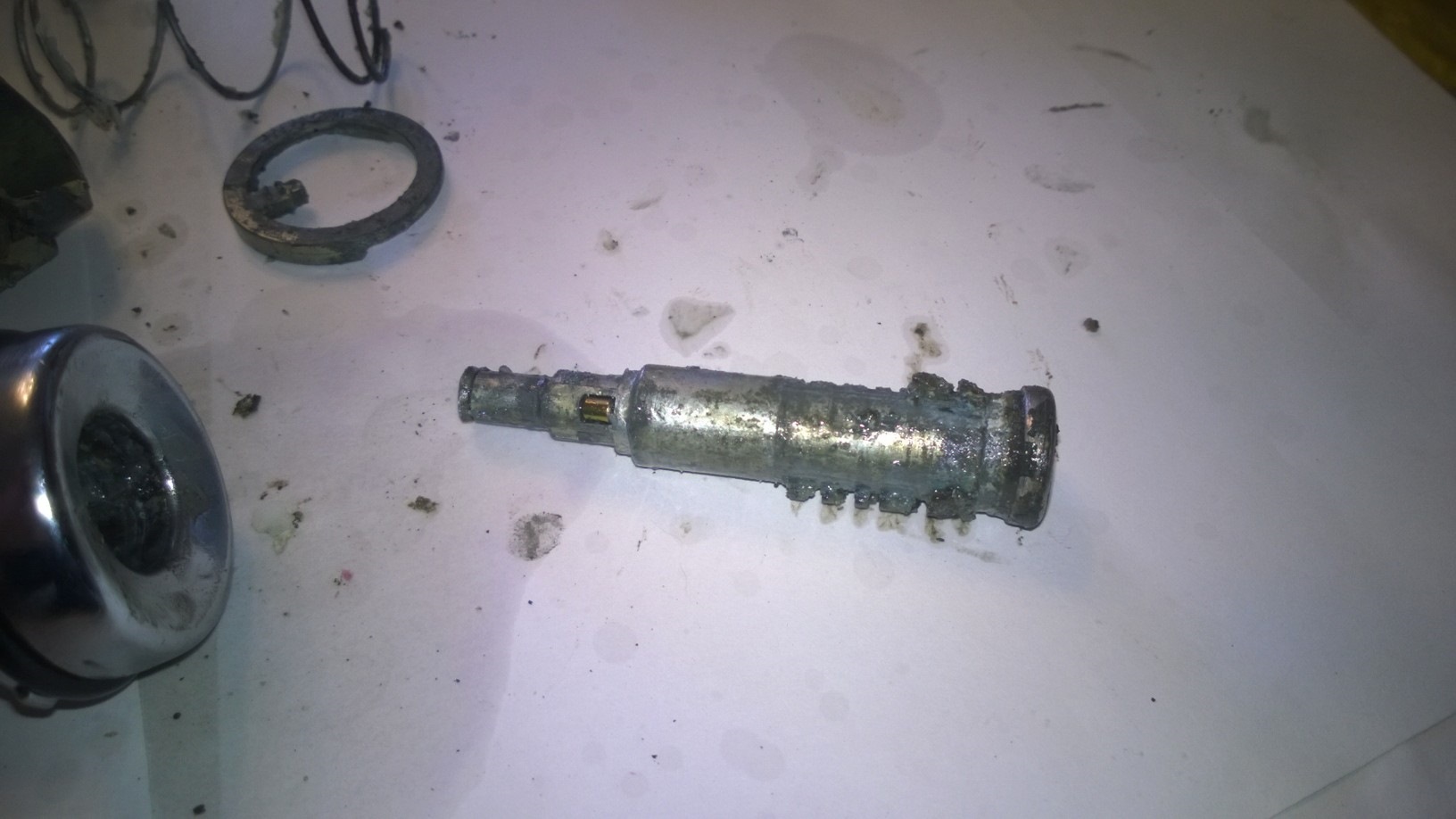

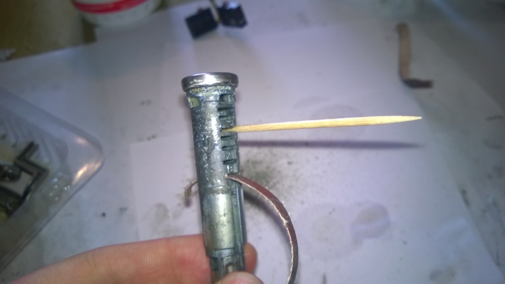

После этого личинку освобождаем от старой смазки и всякого рода грязи.
Для чистки цилиндрических отверстий я использовал зубочистку, для остальных — полоску мелкой наждачной бумаги.
Затем свои закисшие сувальды шлифанул. Красиво получилось, аж самому понравилось :)

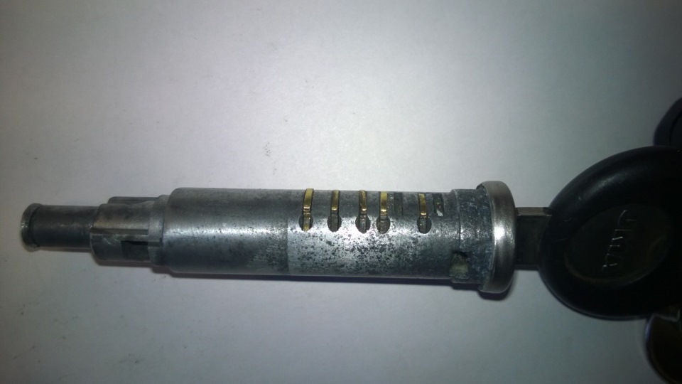

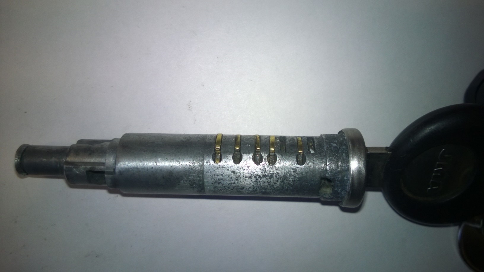

Теперь вставляем в пустую личинку ключ и начинаем по одной подгонять сувальды так, чтобы они при вставленном ключе не выпирали из поверхности личинки. У меня, к сожалению, не получилось их все подобрать, поэтому пришлось орудовать напильником и надфилем.

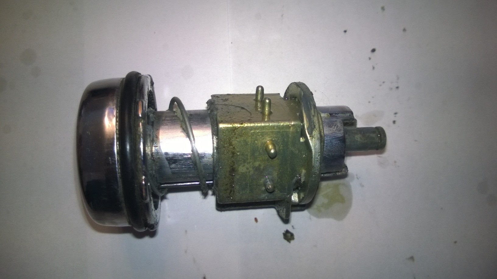

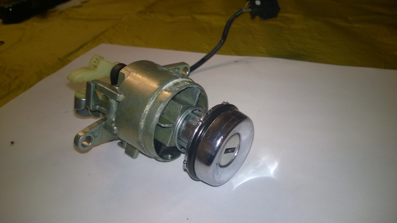

Ну наконец очищаем/полируем другие части замка и собираем воедино, не забывая про смазку. Честно скажу, что собрать всё обратно оказалось непросто. Очень долго парился с металлическим кольцом, не мог понять, как нужно его поставить. Когда наконец разобрался, увидел, что забыл вставить в замок пружинку, которая должна располагаться в личинке в отверстии рядом с пазом для стопорного кольца. Сначала подумал: "Да ну и хрен с ней, без неё всё работает. Всё равно одна деталь после сборки обязательно должна остаться" :). Но потом подумал, что так не пойдет и решил вернуть её на законное место. Опять всё разобрал, опять забыл, как собрать :) Но ничего, еще час мучений — и замок полностью в сборе
На всю неторопливую работу ушло 8 часов. Но результат того стоит :) Да, возможно, что никогда не пригодится мне это открывание/закрывание с ключа, но по крайней мере знаю теперь, как работать с замками. Поэтому на очереди замки на передних дверях — их то точно когда-нибудь придётся с ключа открывать.
