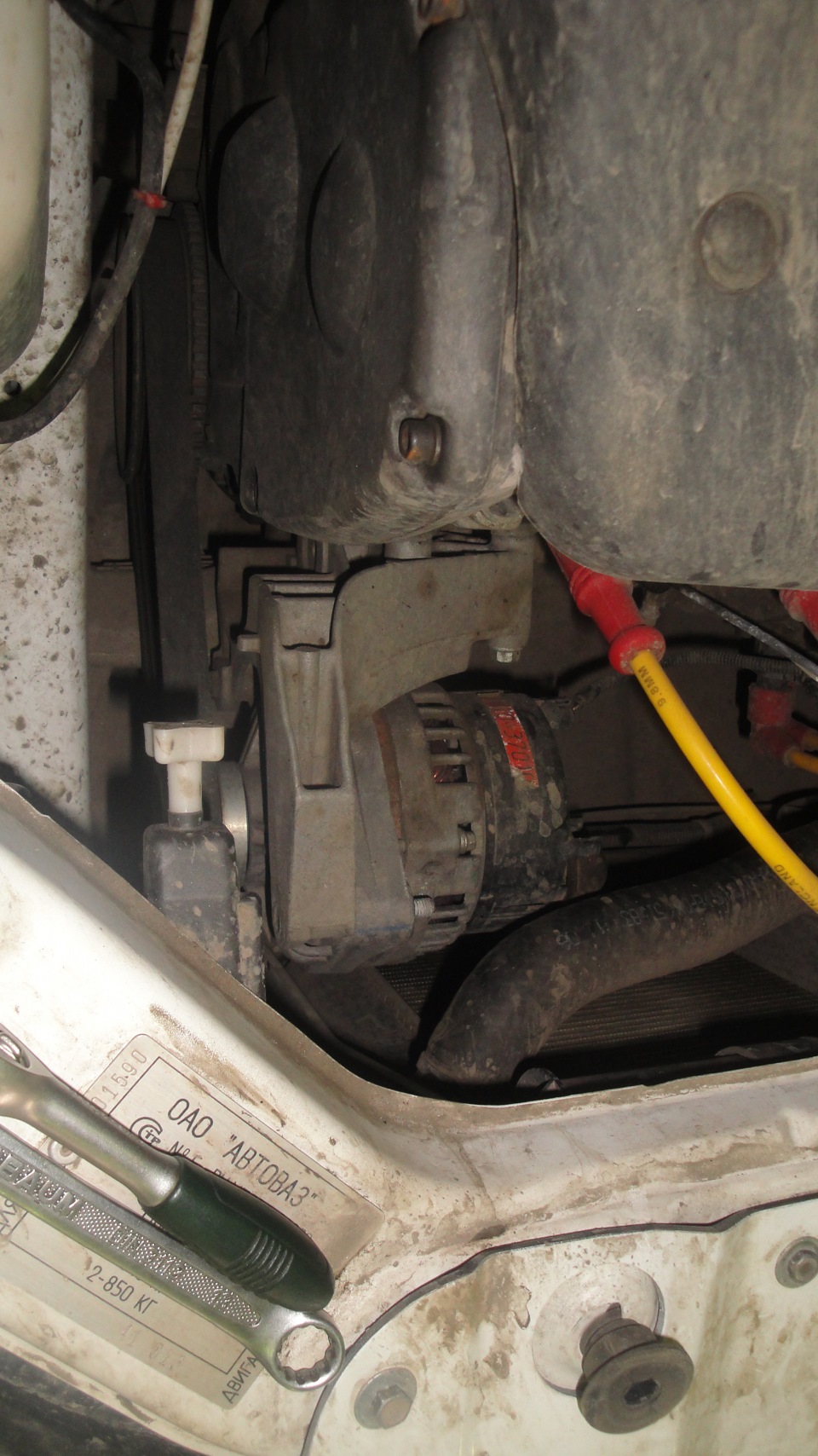

Ну так вот. Одной из особенностей гранты является косяк с генератором — нет механизма регулировки натяжения, а ремень, якобы, самоподтягивающийся. Но на самом деле он перетягивается и разваливается подшипник.
Сопровождается это характерным воем.
Каламбур работников: "смотри, "почти" похожи! Бугога!"
Но у меня одна из первых грант, а родной гена не волновал. Вот только не давала мне покоя одна "особенность" — при сбросе газа на оборотах, больше 2.000 в минуту, происходила "просадка" сети — напряжение падало с 14.х до 12.х Вольт. Обратил я на это внимание когда в движении на нейтральную переключаешься, а у тебя все приборы будто тухнут.
Видео косяка я заснял ещё в феврале прошлого (!) года. То есть, машине был месяц, а уже неисправность присутствовала. И ездил всё это время думая, что это нормальная работа электросети!
Так что если у вас в ТАЗу не только вой, но и такие скачки: поздравляю — получите/распишитесь — новый генератор ツ

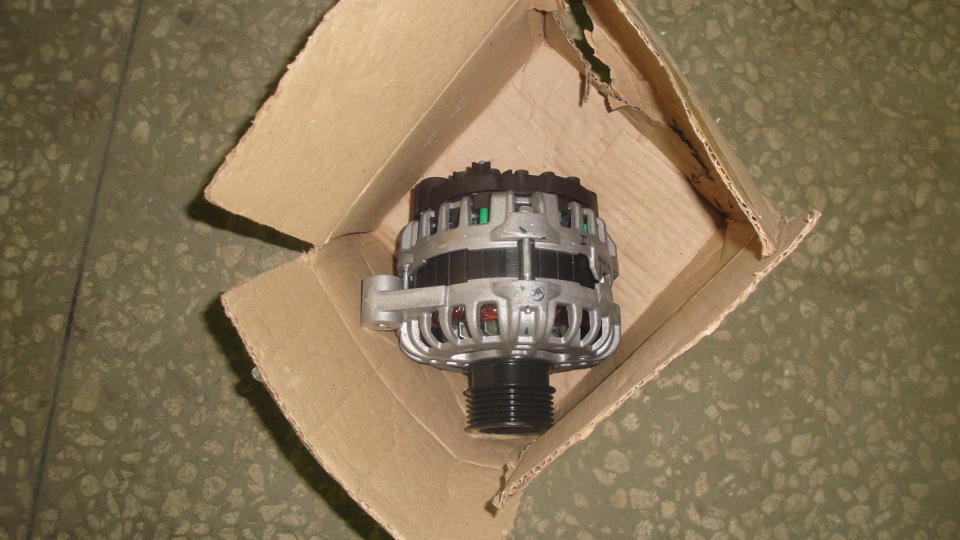

Старый 115 Амперный косячный 2170-3701010-10 приоро-гена давай, до свидания!
Новый 110Амперный Bosch
Проверка:
Что меня ещё удивило: на рабочее напряжение выходит гораздо быстрее. То есть, только завёл — сразу гена подаёт признаки жизни, старый — долго оклимовывался и медленно напряжение повышал до 14 Вольт.

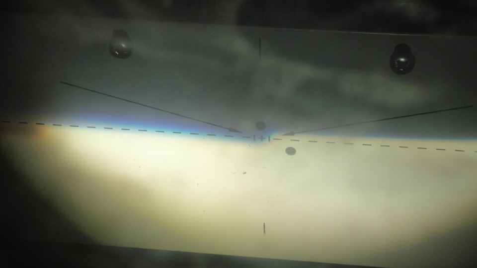

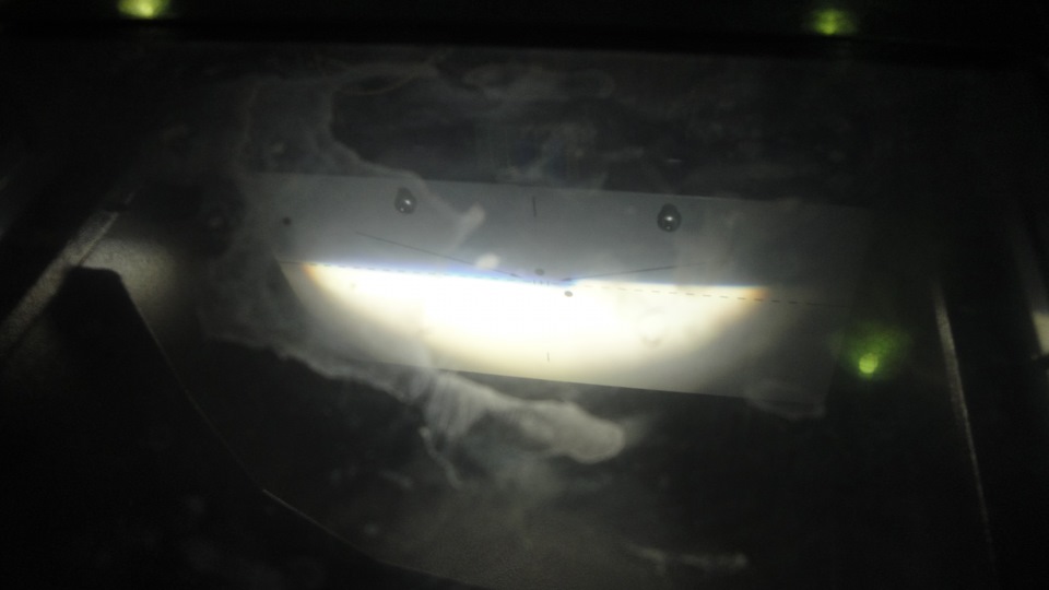

Заодно и свет отрегулировал.
Так как фары ксеноновые, то в скором времени будет автокорректор, а пока — вручную.
Свет теперь у меня эталонный! Слесарю Лёхе — спасибо!

Похожий косяк с генератором: при переключении со скорости на нейтралку, и, соответственно, при падении оборотов при этом, просаживается борт.сеть. Иногда до 12.5 в. Только вот гарантия уже кончилась. Не знаешь, может быть достаточно поменять регулятор напряжения в генераторе или косяк можно исправить только заменой всего генератора?

С геной приоровским такая же беда, почитал твой блог проверил у себя все один в один. Как тебе удалось гарантийщиков убедить что это косяк? Чувствую наши сразу лесом будут слать мол работает, а что просаживает напряжение так и задумано
Включай полного непонимающего: "вы дураки, что ли? Каким образом задумана просадка напряжения?" — у меня прокатило.

о, а у меня так же при сбросе оборотов! так это косяк?
как оказалось — да =)

гены не автоваз делает, гены пошли с косяками, поменяли поставщика теперь БОШ ставят. просадок у тебя нет значит гена хороший, ту цифру что на гене написана он отдает на определенных оборотах, а вот сколько он отдает на холостых гораздо важнее. у меня на шниве на музыку вот такой гена стоял www.mechman.com/index.php…roducts/elite-series.html на 250А и 200+ на холостых, каждому по потребностям :)
у меня с напряжением, при сбросе оборотов, точно такая же проблема. а ты натяжитель не думал ставить?
натяжитель от этой проблемы не избавит — если ремень был недонатянут, то свистел бы.
да, он не избавит от этой проблемы, но может предотвратить другую… а я как раз этого боюсь. мне через полтора месяца в дальний путь на 2000 км
