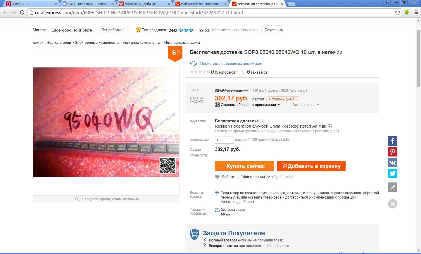

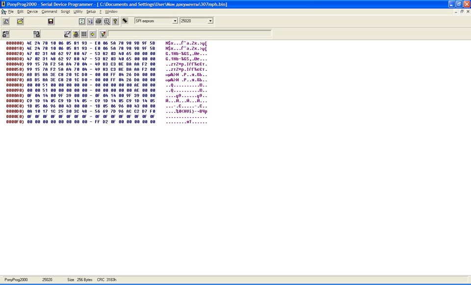

разобрал белую и серую приборки — выпаял из них память. обе не читаются. думал что сломался программатор — проверка на приборке от 307 показала что все работает нормально. что за мистика. может действительно в пежо есть защита от вмешательства, но почему тогда сработало не на всех приборках?
