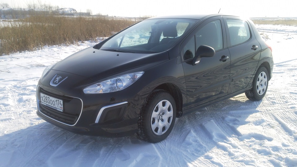

Машинка прошла 100 000 км. И даже уже чуток больше.
Заказал на экзисте
* "Total Масло моторное синтетическое "QUARTZ 9000 5W-40", 4л" 148597
* "Фильтр Citroen/Peugeot 1109.AH"
* "Castrol Жидкость тормозная dot 4, "BRAKE FLUID", 1л."
* "LYNXauto LR30C Щётка стеклоочистителя заднего."
А вот дальше теряюсь в догадках, на что еще обратить внимание.
Цепь не шумит, деполюшин не вылазил ни разу, расход маленький. Поэтому вроде мимо.
Колодки тормозные проверить и если передние сточились, то заменю заодно и тормозные диски.
Задние колодки пока в норме вроде. Но тоже надо проверить. Там остается уже совсем мало.
Хочу заменить лампы ближнего на чтонить хорошее. Маяковские совсем чтото перестали светить нормально. Не знаю что выбрать лучше. Чтобы свет был яркий.
Фильтры поменяю весной, планирую в конце апреля, начале мая.
P.S. Экзист сработал быстро. За пару дней все собрали, что заказывал. А ближний я путаю с предыдущей машинкой, на той менял на какие то дешевские. На этой только дневной менял. Может полирнуть и будет светить получше. Или поменять таки.
