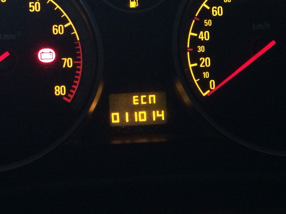

Народ, решил сегодня проверить ошибки педалями и вот что обнаружил (ранее ее не было).
На сайте посмотрел что за ошибка и вот что:
Низкий входной сигнал цепи датчика температуры впускаемого воздуха.
Что это? Что делать? И чем это грозит если ездить пока так?
Заранее всем спасибо за ответы!
Добавлено 30.03.2016г.
Забыл написать)) был куплен датчик температуры всасываемого воздуха, но дня через 2-3, после проведения проверки педалями ошибок, обнаружилось что она исчезла)))
Так что вот так) Датчик лежит дома, может поставлю его, когда буду менять масло)

Ребята у меня тоже ошибка по датчику вылезла, заменил датчик, такая же хрень. Что может быть? Как можно проверить цепь? Плюс или минус имеет разницу подцепления к датчика? Сколько на выходе провода должно напряжение быть?
Ребята, скажите, если данный датчик не исправен, работа двигателя получается не корректной?
Возможны небольшие толчки(ощутимые колебания) двигателя при сбросе газа на передаче? в основном 3-4 (2000-2500 об.) z18xer/механика.
Такое ощущение что подушки двс рваные, но они целые.
Подскажите…
Кстати данный датчик менял год назад (JP) и опять горит ошибка 011014.
За подсказку благодарю.
Подскажи какая причина была, такие же симптомы?
Неисправная работа датчика. Поставил другой-ошибка ушла и работа двигателя стала корректной.

ECN 011014, означает следующее: неисправен датчик температуры всасываемого воздуха. Это не безобидная проблема.
На основе сигнала датчика электронный блок управления двигателем корректирует длительность сигнала открытия форсунки (базовое время открытого состояния топливной форсунки). Если измеренная температура воздуха низкая, то электронный блок управления двигателем обогащает воздушно-топливную смесь, увеличивая длительность сигнала открытия форсунки. Если измеренная температура воздуха высокая, то электронный блок управления двигателем уменьшает длительность сигнала открытия форсунки.
Может это все из-за неработающего датчика (или некорректно работающего).
Понял, спасибо. Вероятна замена датчика этого? А не подскажешь номер его?

ну вы проверьте хотя бы его вдруг он исправен и дело может быть в другом к примеру в коротыше да именно может так и быть
диагностику естественно сначала сделать, а уже потом буду решать
у меня еще одна ошибка горит, еще со дня покупки:
Цепь датчика температуры охлаждающей жидкости двигателя вне диапазона /раб.характеристик
Все никак ей не займусь, не могу найти решения, горят надо прошить БК и все пройдет, глюк, а т.к. авто чипованный при прошивке БК чип слетит, жалко)) поэтому так езжу
что она даст если датчик хондрит то он ничего не покажет а будет работать с погрешностью ну если датчик неисправен то в этом случае происходит обрыв цепи а если низкий сигнал то может где то коротит датчик можно проверить легко и убедится в его исправности и искать причину.
