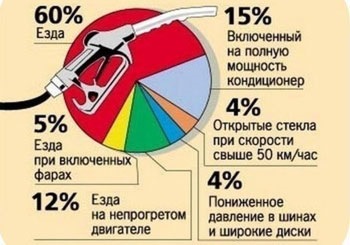

Причины повышенного расхода топлива
влияние света фар на расход топлива1. Ближний свет фар увеличивает расход на 5%, дальний — на 10%. Пользуйтесь в дневное время светодиодными ходовыми огнями.
2. Температура охлаждающей жидкости ниже расчетной, т.е. двигатель не прогревается до рабочей температуры. Особенно это актуально в зимний период. Выход в этом случае, это утепление капота и двигателя с помощью специальных материалов, таких как автоодеяло.
