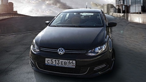

Всем добрый день! ТО-2 для Серой Лиги растянулось на более длительный период, чем я рассчитывал, морозы и болезни… ну да ладно, 17.03.2013 я наконец-то поменял моторное масло.

тачка с дром ру
вполне возможно, я написал что нашел видео на ютубе.
