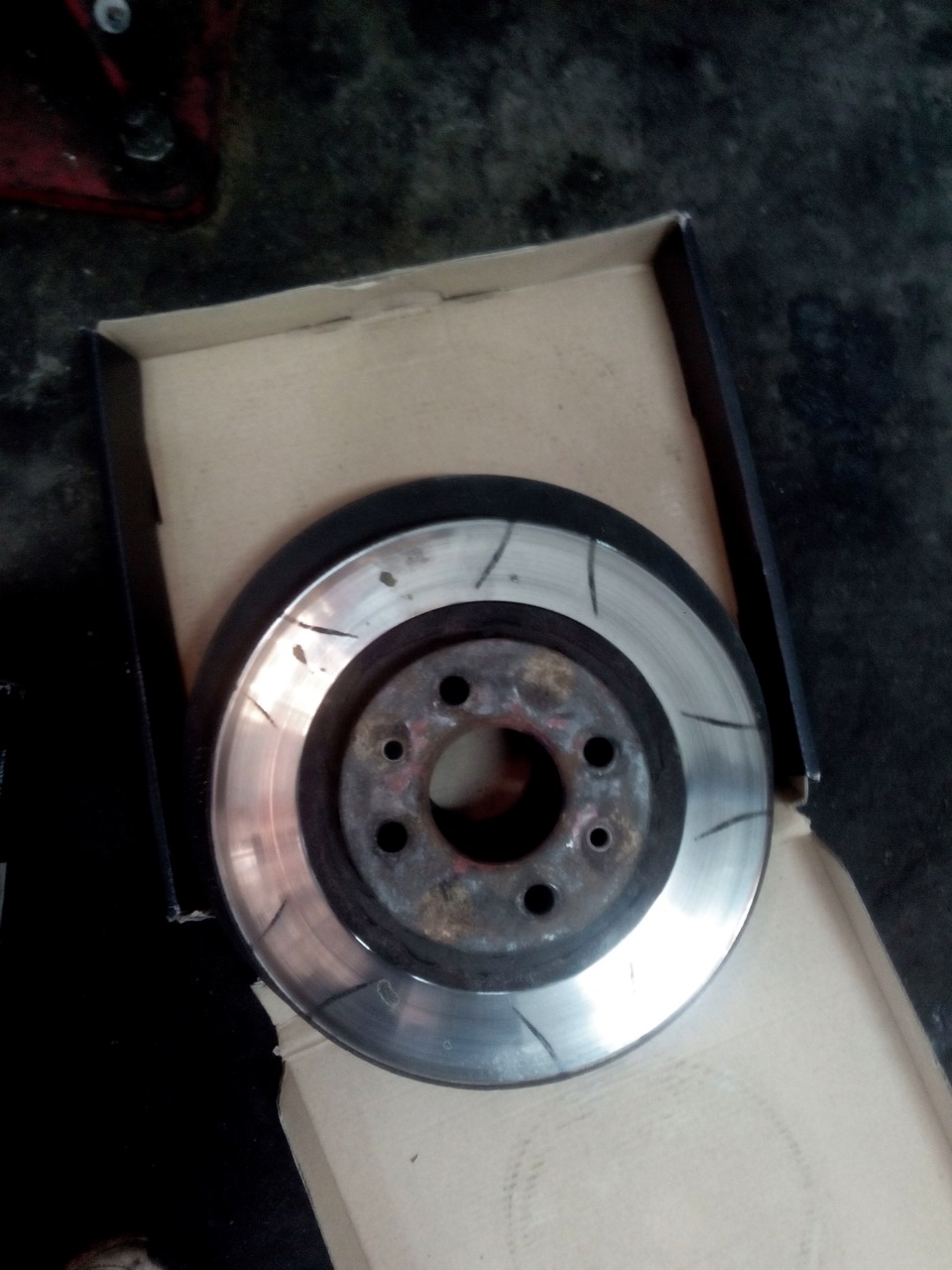

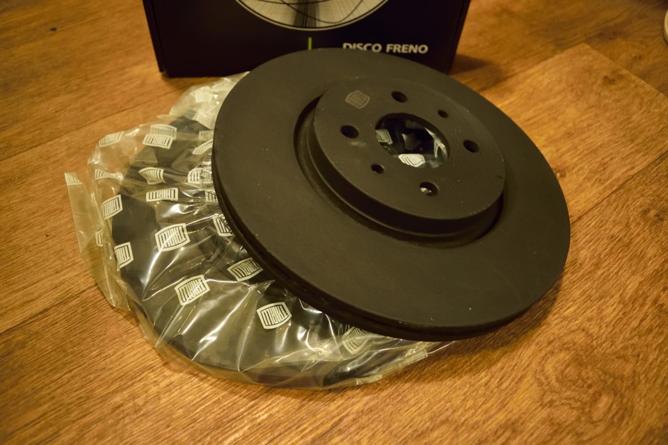

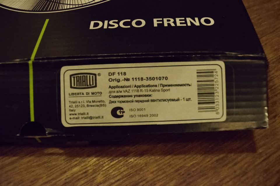

Диски были заказаны Триалли, покупал в КарвильШоп. Алнас не хотелось.
Номер вазовский 11186-3501070, номер производителя DF 118
Каждый диск в своей коробочке, пакетике. Диски окрашены, что тоже плюс.

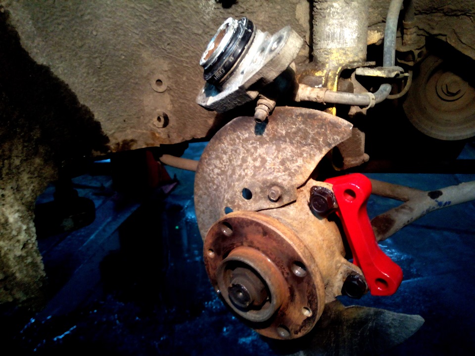

Дальше скобы. У меня стояли 2112 направляющая и 2110 "ладошка".
На калине спорт используется 2110 направляющая, 2110 "ладошка" и "косточки" для выноса суппорта на больший радиус. Т.к. на машине нужно ездить, то снимать ладошки и пескоструить, красить… не наш вариант. Купил комплект скоб и косточки. Если скобы найти не проблема, то косточки…
ИС продает комплект направляющих и косточек. Да только под заказ. Скобы LRG не нашел толком как и проспорт.
Кронштейны-переходники оригинал для установки тормозных дисков 284мм (Калина Спорт)
номер переходников ЛКС (Лада Калина Спорт) = "косточек" = 11196-3501025
Думал уже заказывать в одном интернет магазине, да позвонил на фучика 10/2с ("дядя Ваня"). Он меня обрадовал и я через весь город помчал за скобами.

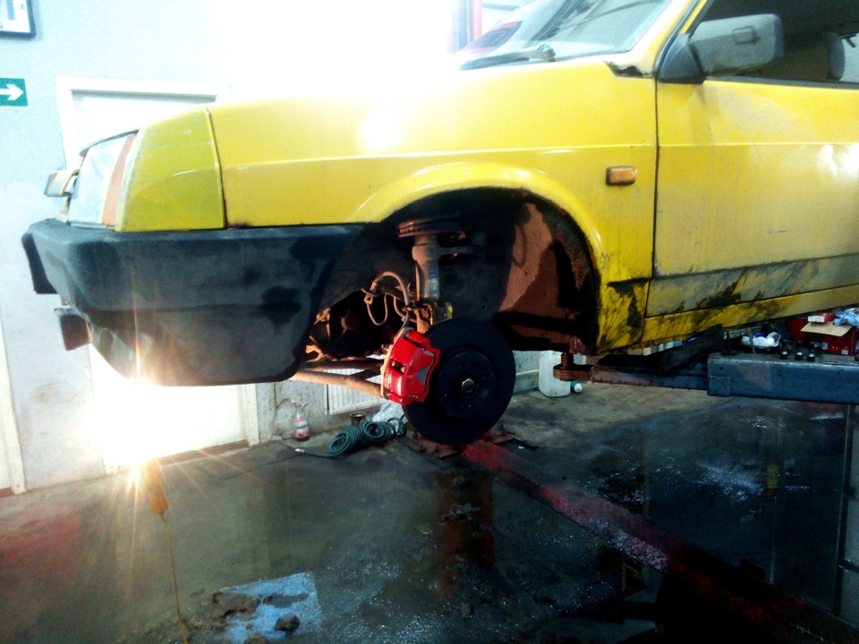

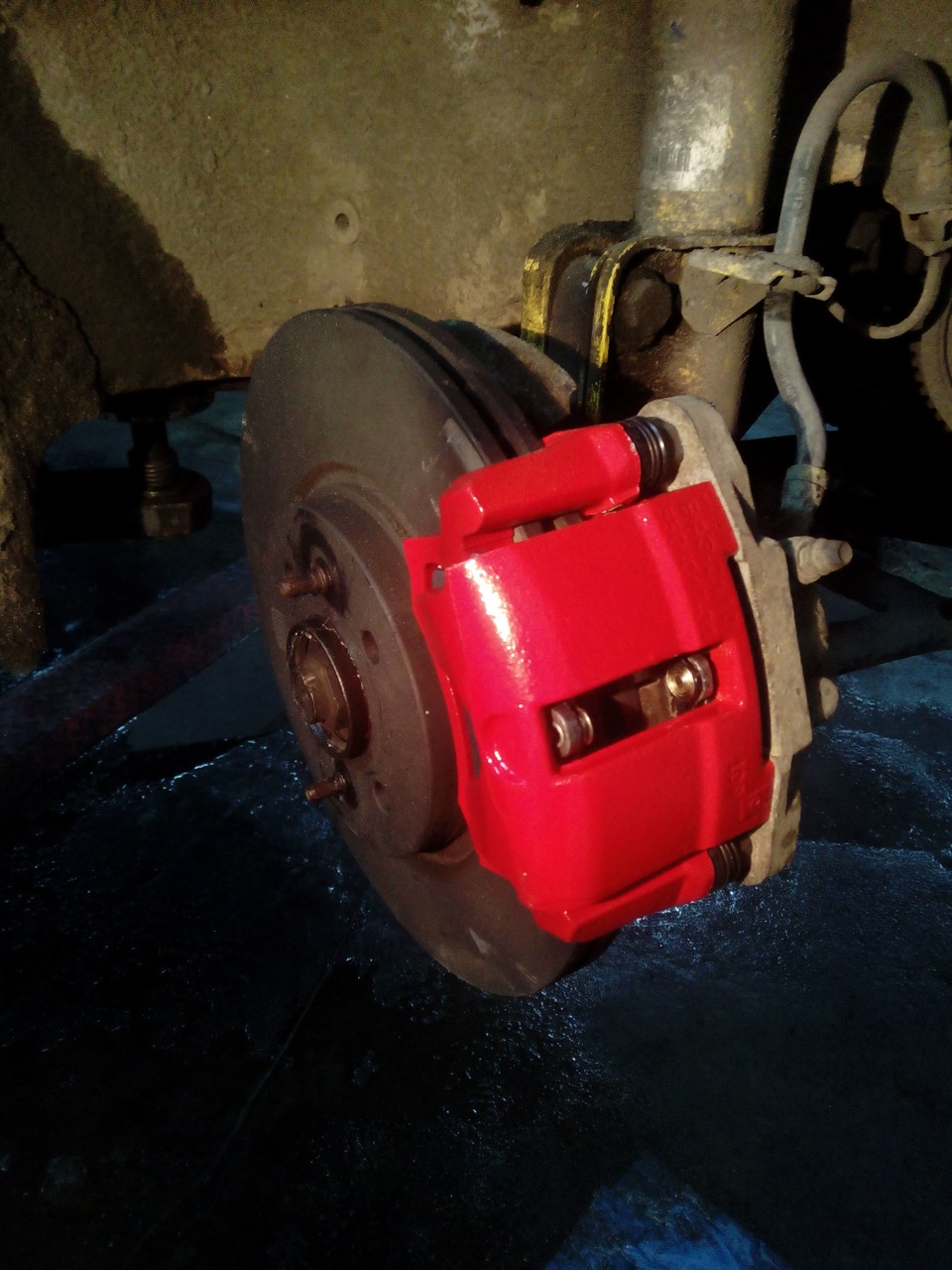

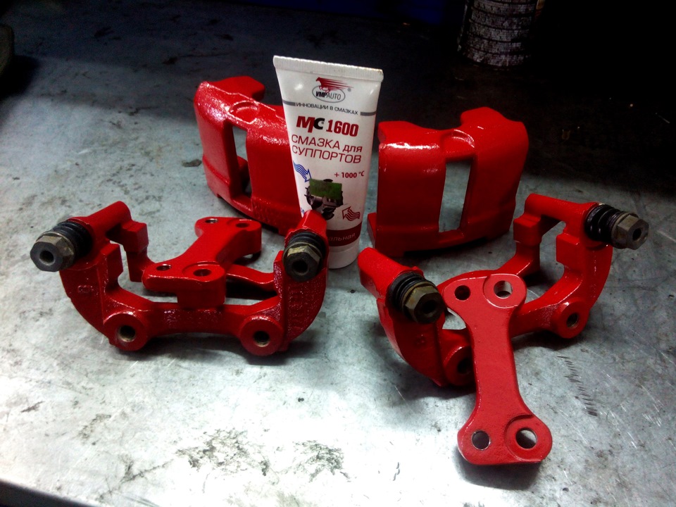

И вот через пару дней я начал покраску суппортов. Без пескоструя, они ж новые. Хотя и думал отпесочить(на них есть какое то покрытие).
Смазка суппортов МС-1600. В представлении не нуждается. Направляющие пальцы купил комплект 4шт каких то(не поштучно). Типа автоваз написано было.
Краску брал Kerry для суппортов. Клал в три слоя. Да переборщил. немного потекла — но не страшно.

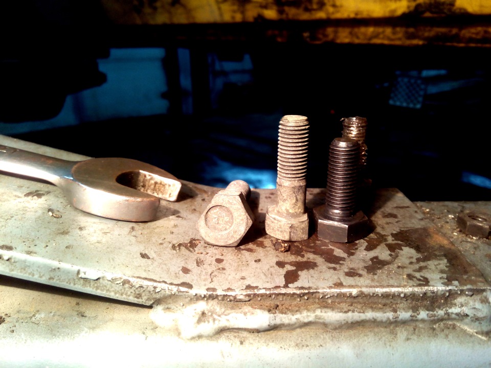

Прикрутил косточку к кулаку.
Для установки нужно было 4 болта с гроверами для крепления косточек. Я и купил такие же как и родные — m10x1.25x21мм и лоханулся. Косточка же толще! Побежал в магазин и докупил каленые m10x1.25x30 — под полуось (на жигули?). Благо закрутились норм. Болты брать КАЛЕНЫЕ!
Конечно же все болты мажем литолом или графиткой.

Мс1600 в направляйки…
Проблем с ними не испытываю.
Есть куча народу которые испытывали, я в их числе. 2000 км размеренной езды зимой и весной однажды я не смог сопзу уехать с работы, одно колесо тормозило само. Потом разработалось. Вскрытие показало, что направляющие заклинило, смазка превратилась в поксипол. И у многих именно такое и случалось. Потому я купил смазку trw lucas которая стоит. Теже деньги, как и МС, и она идеально работает, даже если вода попадает.
Номер смазки какой?
Pfg110
Благодарю
Fray78rus
Вот направляйки, причем резиновые части разбухли от нее, что не допустимо. Сама смазка даже не раскаялась, я её ножом срезал, как герметик.
Fray78rus
Вот блог чела занимающегося тормозами, у него есть примеры послелствий www.drive2.ru/b/3016151/

Помнится стояли у меня спереди 4 разных комплекта тормозов:сток под R13, от 2112 под R14, от чего-то под R15 (скобы под сток суппорта 2112 и диски от альфа рамэо) и волго-суппорта под R14.самыми эффективными были волговские.И как мне показалось, от 2112 были эффективнее R15 от чего-то.
Р15 нн волгосуппорт был?
Я пока активно не торможу, но разница уже чувствуется
R15 на стоковом, волго на R14
