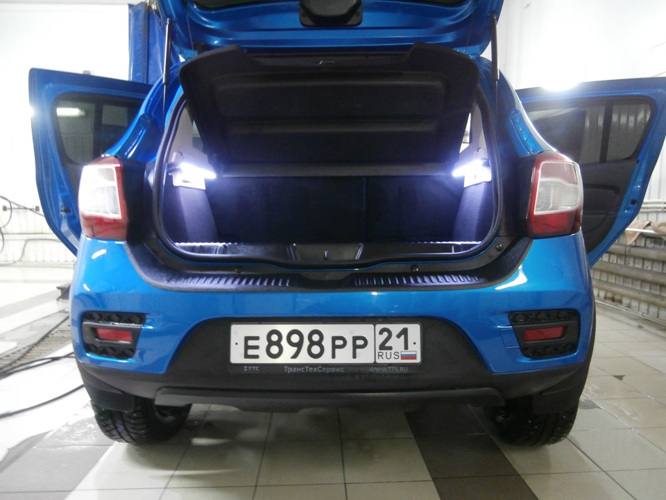

И я тоже решил одеть свой Степвей в пластиковые "доспехи" от Русской артели www.russ-artel.ru/podbor-…a=20&model=1339&year=1415
заказал весь ассортимент для степвея кроме задних ресничек
Заказывал во время скидок, плюс скидка за участие группу Вконтакте…В итоге с доставкой вышло примерно чуть меньше 3000…

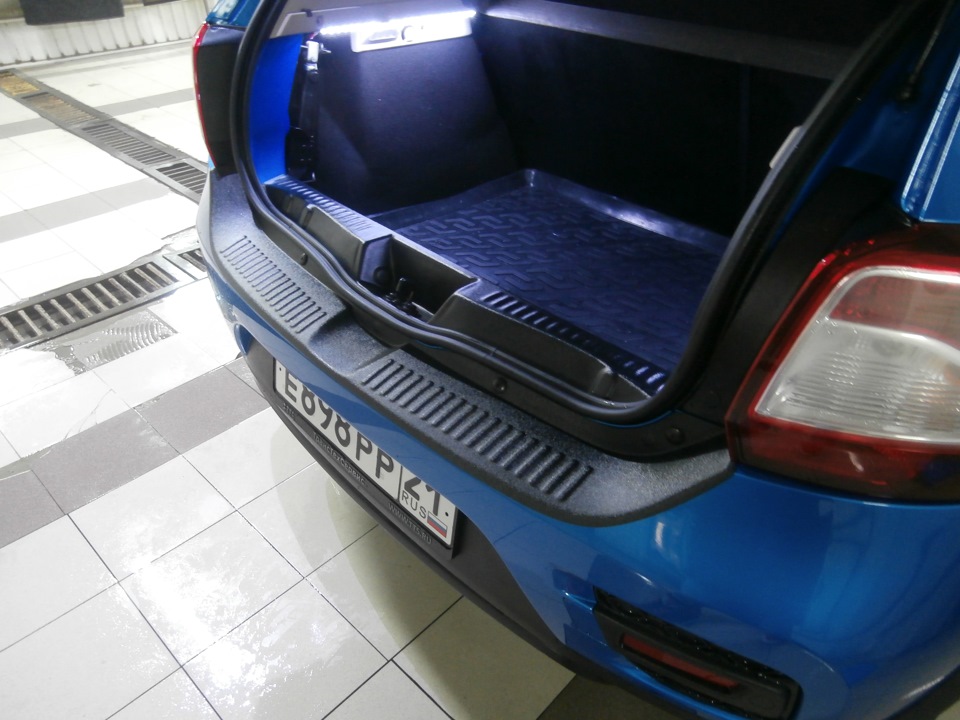

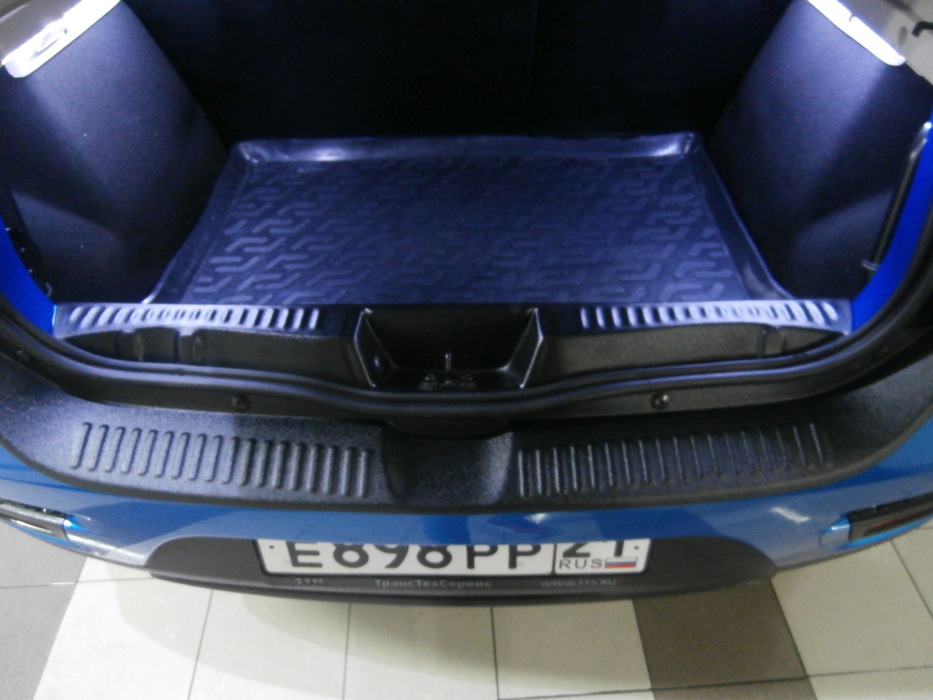

Поставил все кроме ресничек на мойке у знакомых…заранее купил праймер, т.к. в комплекте он только для защиты бампера идет… Читал много плохих отзывов про наклакдки именно от этого производителя, но вот я ничего плохого не могу скзать…встало все отлично…установка не сложная…вот только с замком багажника надо внимательным быть чтобы поставить все так же как было…я отметил черным маркером болты по кругу и потом по этой линии так же все поставил…закрывается дверь хорошо, может только немного плотнее…катаюсь уже месяц с этими защитами и кромка двери багажника ни как не пострадала от защиты бампера, расстояние приличное между ними осталось…

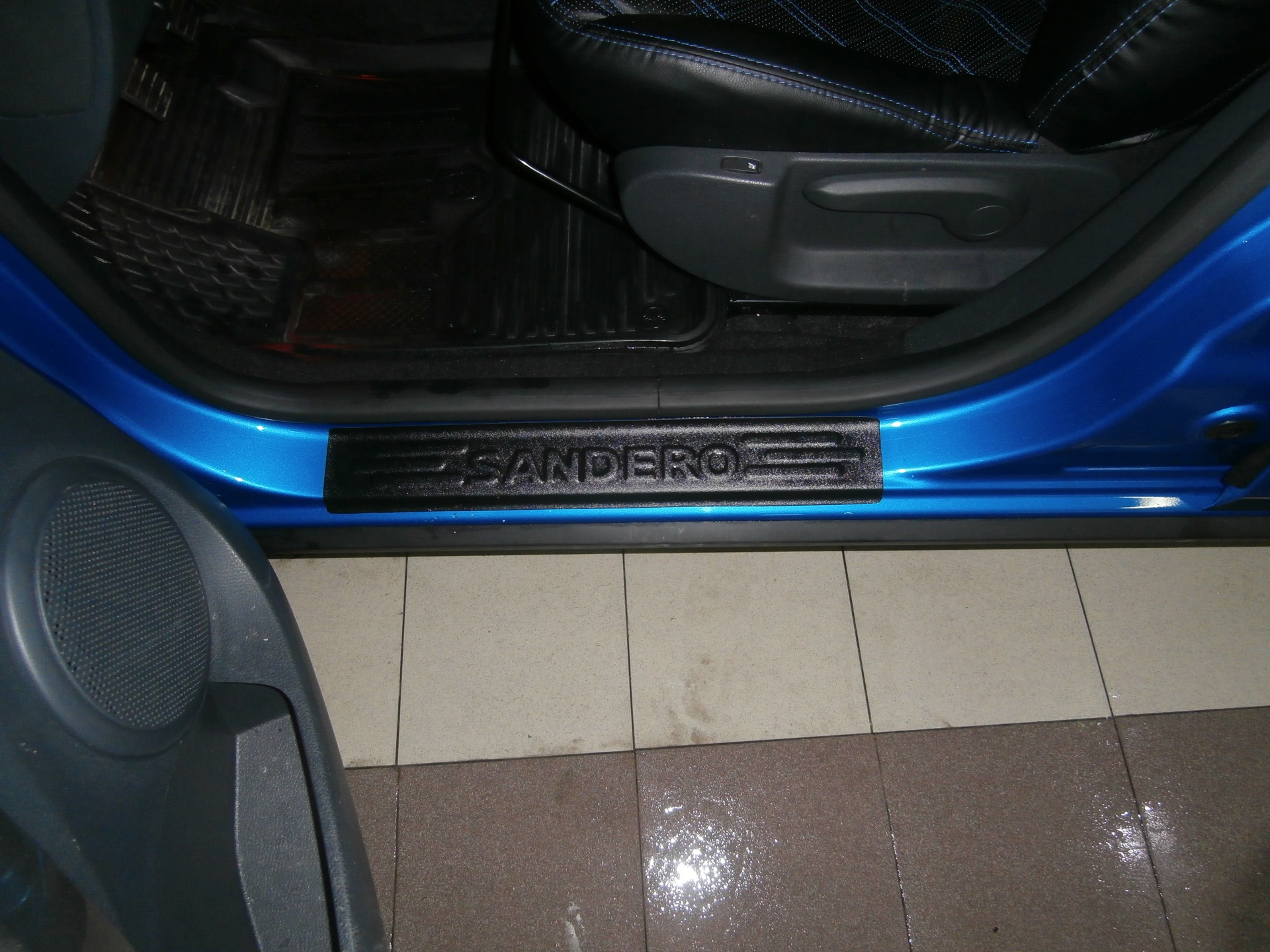

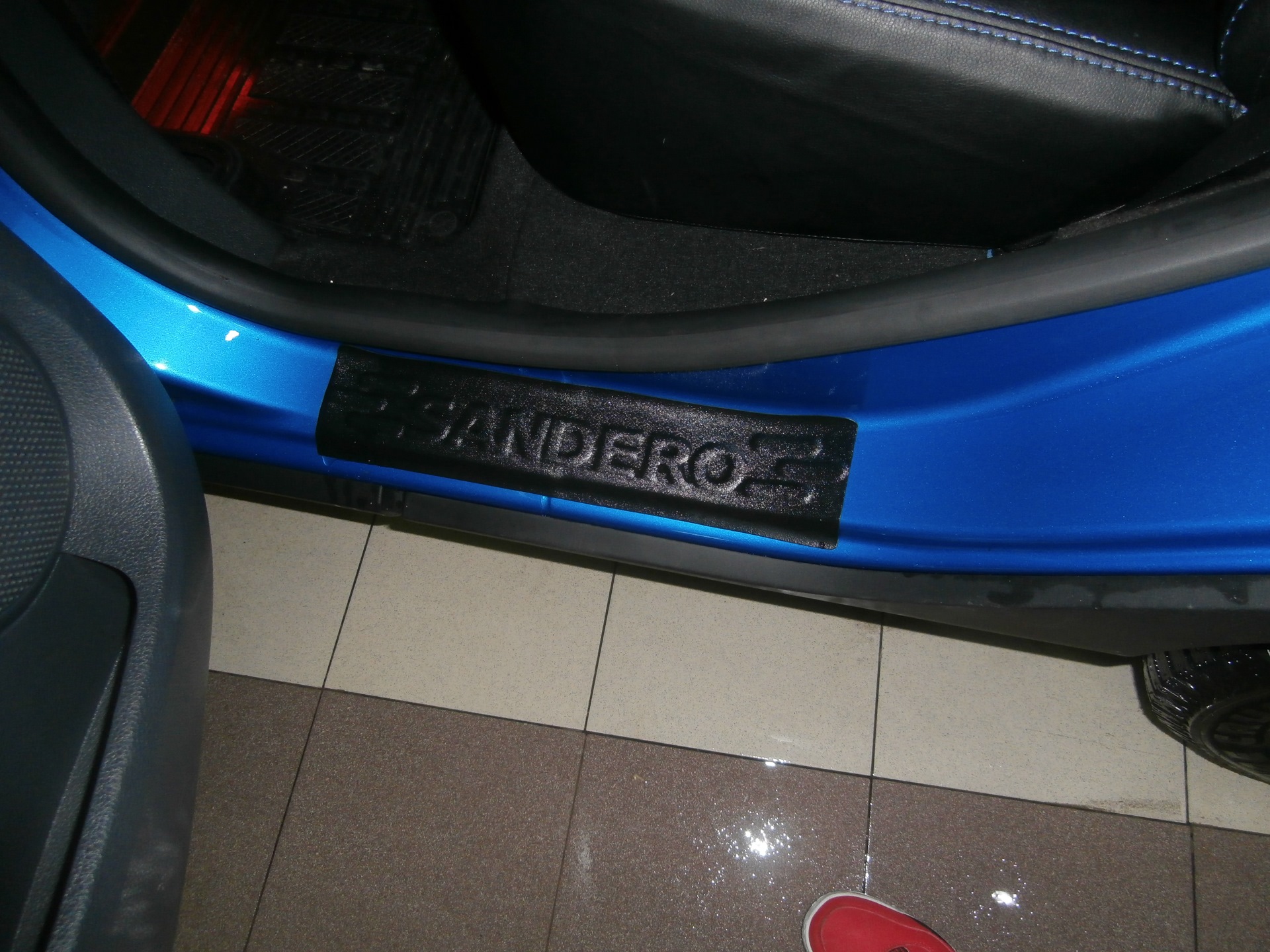

А защита порогов вообще супер…там тоже не сложно…примерил, отметил бумажным скотчем, и приклеил)
Хром защита на передних порогах по мне они не сочетаются с моим синим авто, а вот черные просто класс)))

Да оба на скотче) накладка на порог багажника наклен сразу зм скотч и все. Но он еще сразу замком держиться .а на накладку бампера кроме скотча еще салфетка с праймером…
Понял. Ещё вопросик: А накладка на порог глубоко внутри его закрывает?
По краям сантиметров 5 а посередине 10 см…там он по ребру жесткости идет

а каким боком накладка стала черной, по низу бампера :)
кстати мне верхняя накладка на бампер артелевская больше нравится чем картовская, да и накладочки на пороги хорошо смотрятся, кстати клеил поверх блестящих ?
Да поверх хрома поставил) накладка черной стала еще летом) закрасил жидкой резиной

Артем, как накладка на бампер встала? зазоры есть? Я от карта ставил. От артели побоялся брать начитавшись отзывов.
Я вот тоже начитался то что все плохо у них, но все таки у них заказал…и скидки были хорошие у них на день рождения артели, а у карта сколько мониторил ни каких скидок((( но спойлер у них все равно закажу
у карта вообще на нравиться внешне накладка на бампер и порог багажника, простецкие слишком, на бампере выглядит как будто матовую пленку наклеили и все… хотябы как на простой сандеро сделали бы чтоли…
а у артели намного симпатичнее
да нет зазоров…все встало отлично) я только немного напильником убрал возле фар и все, а то под фары залезала с одной стороны на миллиметра 2-3…

Объясни по подробнее как устанавливал петлю на замок багажника
обводим вокруг болтов черным маркером (либо чем нибудь другим) на петле, и потом по эти линиям их обратно выставляем и закручиваем)

просто планирую тоже купить внутреннюю накладку .говорят что при неправильной установке и регулировке крепления петли замка могут быть проблемы, будет стучать замок и плохо открывать
у меня не стучит все отлично) даже наоборот плотнее закрываться начал)
