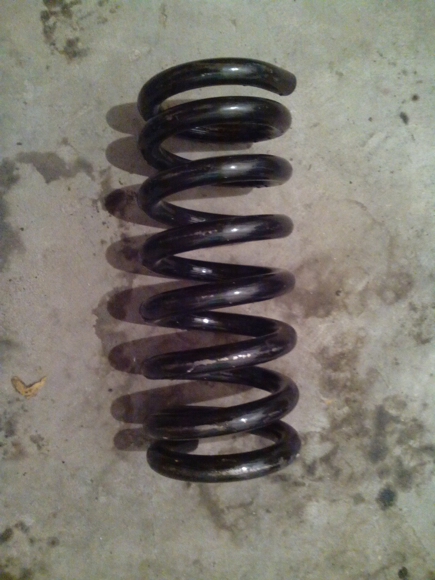

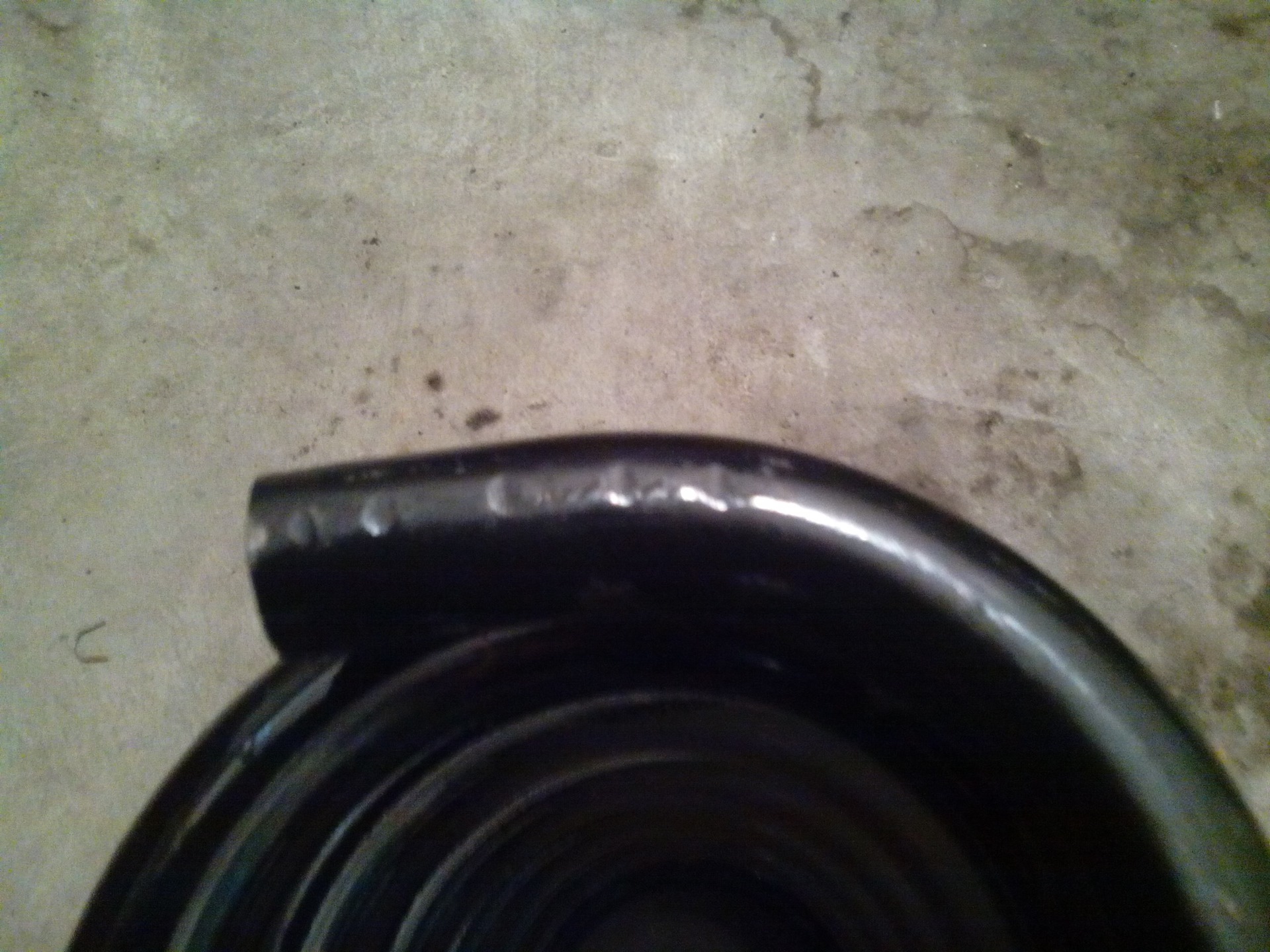

Знакомый подогнал пружины Говорит от соболя, вроде похожи Но пять рисок…у меня вроде с тремя рисками стоят Пять рисок это мягкие или жёсткие? Дайте инфу по рискам, пожалуйста.
Мужики интернет в помощь! Сначало были 1.2.3 риски. По жёскости 3 самая жёсткая. После начали выпускать 5 и 4 . А по жёсткости меж 1-2 и 2-3 . Смотрите поишите в интернете. Волга это волга и не путайте. На соболь лучше 3 брать. А в идеале балку газели воткнуть.

Если ничего не путаю, то это самые жесткие.
Ошибочка, это у Волг так, для Соболя одна риска самая жесткая.
Так это самая мягкая?
Да, года два назад заморачивался этим вопросом. Заказывал специально с одной риской.
