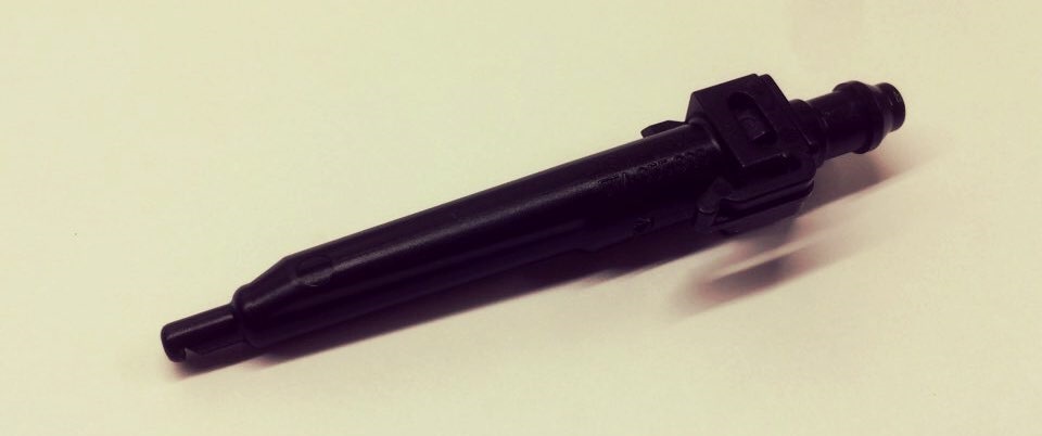

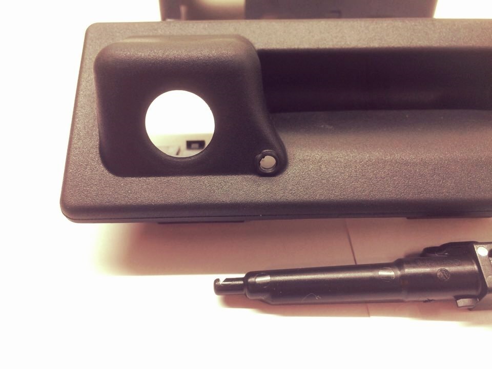

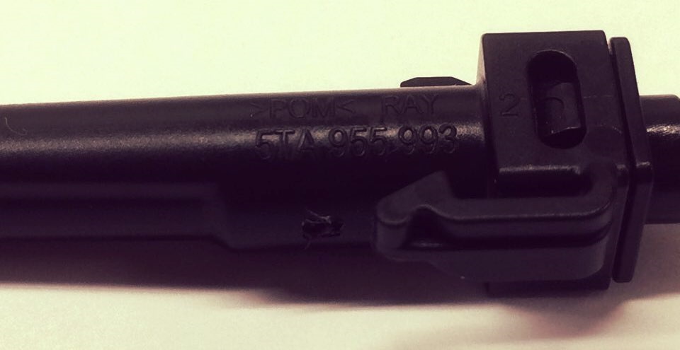

Пока в проекте, но вам тоже дам "пищу" для размышлений или план к действиям))) у кого стоит камера, а она у большинства Cереноводов, сталкивались с проблемой загрязнения камеры. Можно конечно остановиться, выйти протереть пальцем, но это не камильфо. Инет предлагает "спецов" которые установят супер пупер форсунку за 5000-10000 руб. Готовы?! И я как то не очень, даже желания не появилось. Есть решение бюджетом до 1000р. Надо шланг, клапан обратный, тройник и кое чего волшебное. Чуть позже))) данный вариант, вместе с омывайкой заднего стекла будет мыться и камера. Можно вариант два, что и хочу при кратковременном включении камера моется при длительном стекло. Нужна будет небольшая задержка и доп. прибамбасы. А теперь самое главное, волшебное — форсунка! А где ж ее такую взять, а есть — ставят на Октавии, ауди, фольцы последних лет. Маленькая и стоимостью ~500 руб. Думаю просверлить маленькое отверстие и вставить не составит проблем. А главное будет как родная, эстетично и практично! Сэкономленные деньги потратьте на родных и будет вам счастье. Вот номерок vag 5TA955993. Смотрите фото. Думаю задумка понятна и локанична.

Менял клипсы обшивки задней двери, есть сложности реализации данной идеи — сплошная дверь с отверстием под провод камеры, форсунка может не встать и придется сверлить
