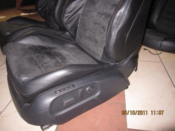

чет кресло пассатовское напоминает)
оно и есть ) я о нем думаю.
подойдет?
Думаю должно, но его нет пока, вообще как идея висит с электро регулировками.
я бы от шкоды с памятью нашел бы и перетянул в тряпку)
Если только от СуперБ
