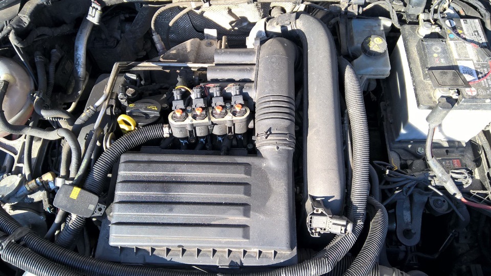

До установки ГБО такой же расход масла был? Читал на ШКУ все кто ставили ГБО на 1,4TSI и 1,8TSI жалуются на увеличение расхода разных марок масел, интересно с чем это связано…

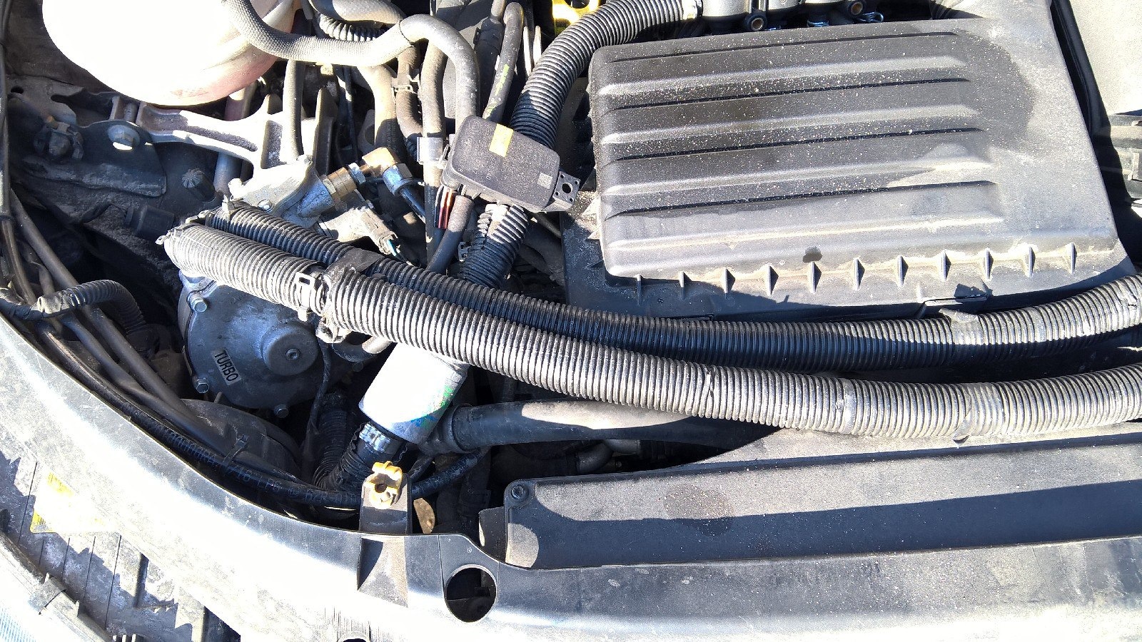

Реальный пробег. Да, вместо бака, на 52 литра. Влезает максимум 48 литров газа (это если пораскачивать машину и под низким давлением задувать газ, чтоб отсечка не трещала).

Интересует расход масла? и какое масло в движке?
Масло Mobil1 3000 5w40
Расход около литра на 5000 км
никакого увеличения нет
масло жрет только если усиленно крутить турбину
а если спокойно – то нормально
Точно, у меня также.
Если кручу мотор до 5000 об., расхода нет, если выше масло куда то уходит.

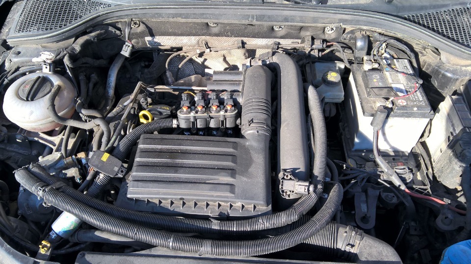

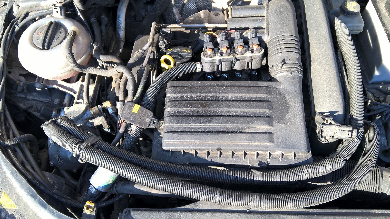

кто и где ставил? цена?расход бенз+газ в каком соотношении?
Прага-Авто, Киев
950 евро
5-7% уходит бензин от общего количества
спс
машина в такси?! много ездите?
Трансферы Киев-Борисполь-Киев, не такси, но бегает много круглосуточно

Бак вместо запаски ставил?
Реальный пробег.

И какой расход с ним?
около 7,5-7,6, если не стараться экономить
а так около 6,5
скажи пожалуйста сколько по городу реально бензина и газа,
бензина на сотню уходит ну может 1 л, остальное газ

На динамику сильно повлияло?
не заметил
работать стал мягче, детонация ж слабее

Ну вот, увидел! А говорили ГБО не поставишь на наши моторы. Только наверное очень дорогое удовольствие
950 евро, окупилось за три месяца
