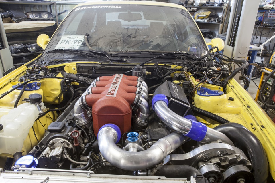

Может, при столь малом наддуве можно было бы обойтись лишь впрыском метанола, и избежать столь крученого пайпинга, и добиться более эстетичного вида подкапотки?
Все круто, только кулек какой то странный. Там, по идее, будет огромный затык воздуха. Да и конфигурация пайпов с такими завихрениями, думаю, не очень хорошо себя покажет. Пробовали просчитывать поток воздуха? Или расчёт на не реальный буст, и если кони где то потеряются по дороге, то хрен с ним?)))
пф, ничего не сказал дружище, конфигурация пайпов с завихрениями, лол, все грамотно поставили, ты ето, своей баботачке смотри
Ознакомься www.drive2.ru/l/8526806/ Сделать на глаз — не всегда технически хороший вариант. И интеркуллер в этом сетапе ОЧЕНЬ затычный Последнее твое предложение вообще не понял

она же внутри пустая, забивать её надо материалом
ты о чем?
не туда откоментил)про масло уловитель)
каким материалом?
надо что бы картерные газы максимально долго проходили через неё, поэтому её забивают абсорбирующим материалом, это как правило аллюминиевая стружка(как губки для мытья посуды)
прикольно. понял, спасибо!
Эту масло помойку дорабатывать надо, резать её и делить на 4 отсека, что толк был хоть какой то от неё
а что не так с ней?

А сколько дуть собираетесь?
хочу 8 psi

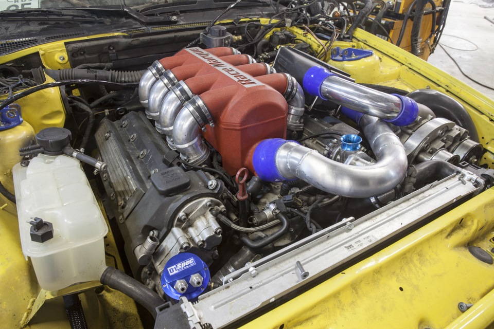

да не, она в жару хуже ехала бы сильно.
А про метанол и на таком конфиге задумываюсь
Капот то не закроется
конечно нет
да, рассчет именно такой :) уместить все под капотом было сложно и других вариантов особо не было
Ознакомься
Это уже не мка а обычный корч
Пайпы красные если сделать не красивее?
Вообще желтый красивее с красным
вот думаю пока над этим

по возможности лучше черный силикон, синий с красным — рябь. А так круто конечно!
да, так наверное по факту и сделаем

Я чет не догоняю а черная коробка с лева это что? Между впукным коллектором и стойкой.
кулёк водяной

Маслопомойка только эта негерметичная по отзывам одноклубников, имей ввиду)
хреново… не знал… а что, течет?
воздух не держит. а воздух посчитан ДМРВ уже, нельзя менять его количество
дмрв не будет вообще
если ДАД то не так критично
что такое ДАД?
датчик абсолютного давления. если не будет ДМРВ, то должен быть ДАД
наверное, но не уверен…
goncharovroman
а что за мозги будут?

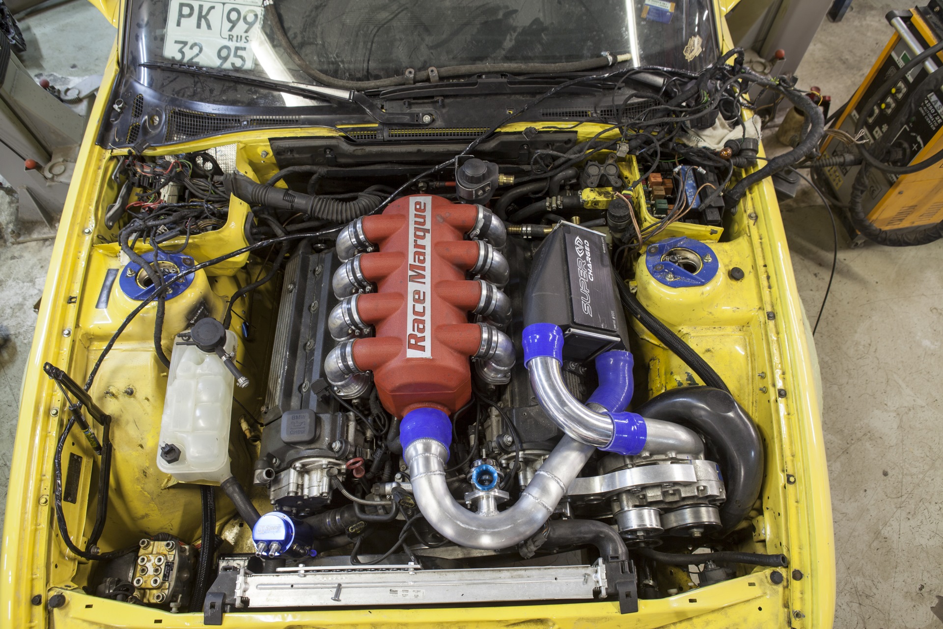

кстати. тормозные магистрали пришлось перекладывать, т.к. на месте блока абс теперь компрессор?
Да, конечно, на фото видно куда блок АБС перенесли.
Планирую на штатных мозгах, но возможно и на ВЕМСе
если на штатных мозгах, то на alpha-n вместо дмрв чтоли? может лучше на вемсе тогда правда? :)
так альфа-н это лишь опция в прошивке?
Ну по сути это аварийный режим при вышедшем из строя или отключенном ДМРВ
На сколько я понимаю кулер жидкостной, а от чего и какова его цена.
да, он самый! Это Vortech по спецзаказу

сколько же в этом кузове места в подкапотке офигеть, как там это все только влезло.
сложно, но можно!
Шикарно! Капот нормально себя чувствует или будет горб?)
Спасибо! Горб конечно!
