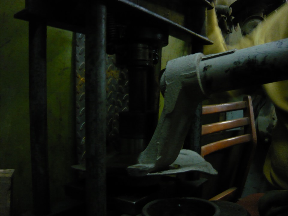

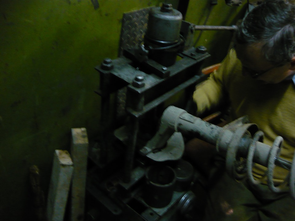

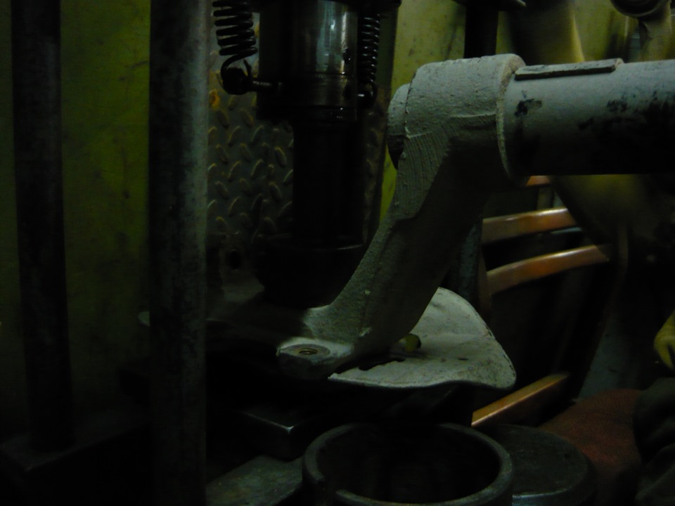

с заменой есть один неприятный момент — а именно — подшипник нужно запрессовывать в ступицу специальным прессом. удары молотком — новый подшипник однозначно. некоторые забивают через деревяшку, считаю это опасным занятием и буду делать у мастеров.

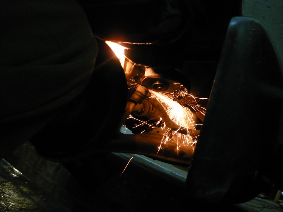

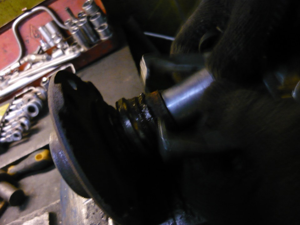

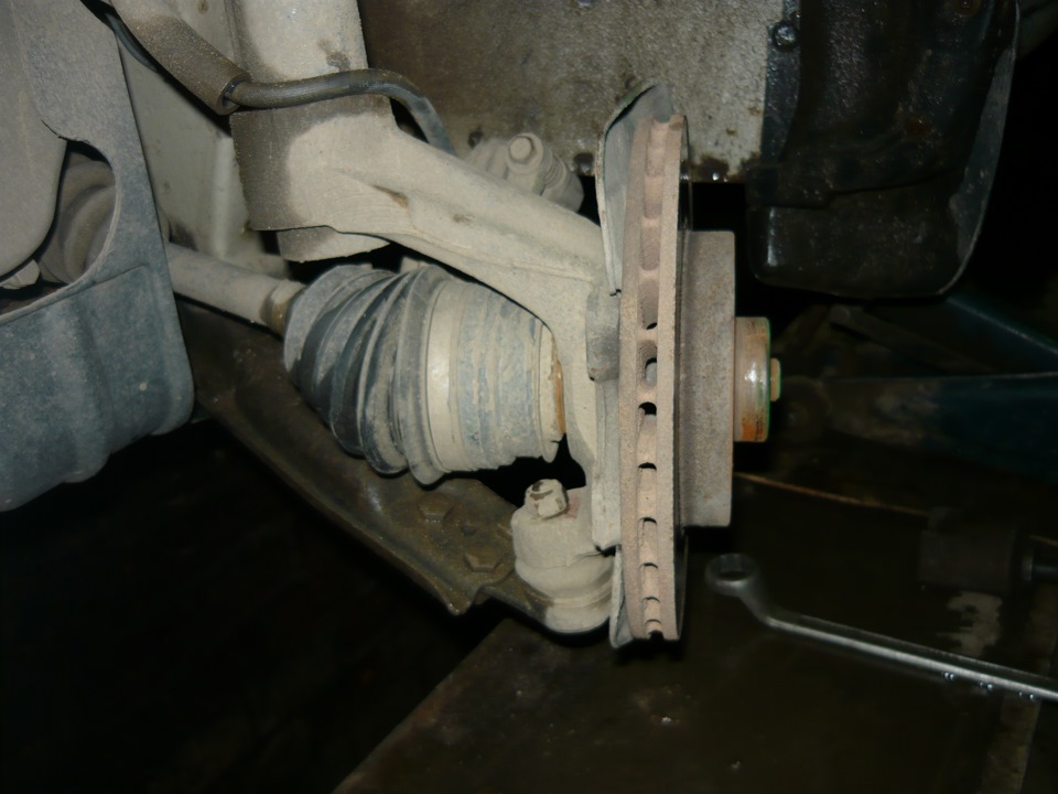

первое, что нас повергло в шок — это 2 сломанных ключа при попытке открутить рейку.(больше не пытались)

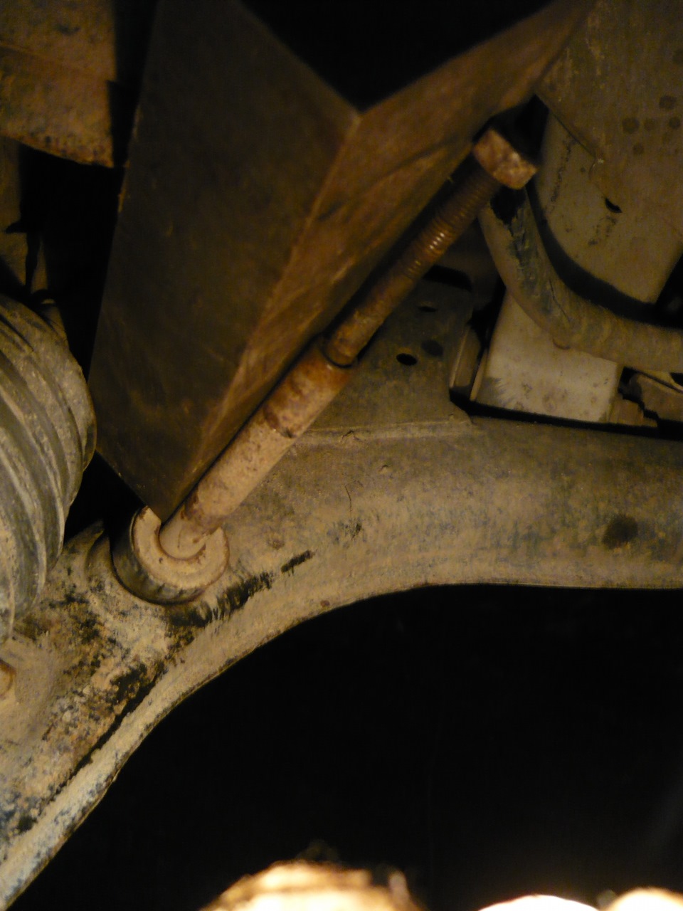

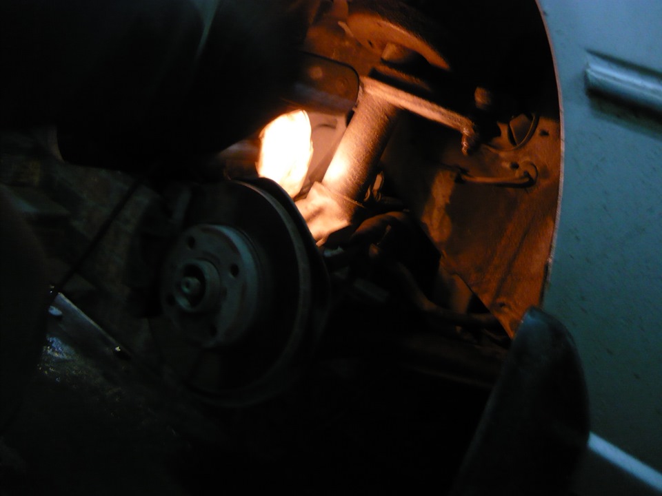

ну а рейку хотели открутить по причине того, что стойки стабилизатора намертво прихватились к трубкам, в которых они стоят.далее было обстукивание молотком, тормозная жидкость и собственно прогрев стойки горелкой. — в общем — хрен там! как была она одним целым с трубкой, так и осталась. при наглой нашей попытке скрутить её нахрен — ебстественно лопнул болт стойки у шляпки =)

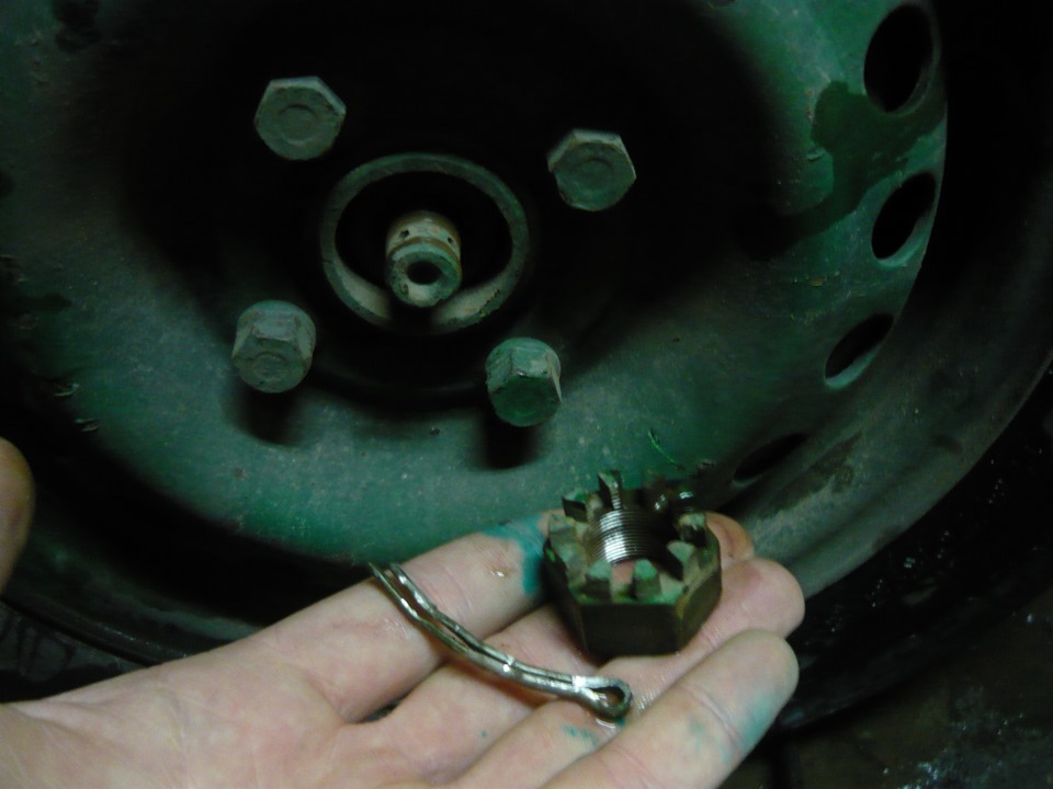

Что делать? порылись в инструменте, нашли длинный самодельный ключ с точно таким же металлом 8" .ну и порезали его болгаркой, нарезали резьбу и вставили на место лопнувших с контр гайками и трубками.(ах да, трубки еле сняли даже на верстаке)
много букав? да, согласен, но я же еще о подшипниках не начал!=)=)
кстати о подшипниках то и сказать нечего.

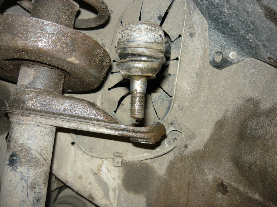

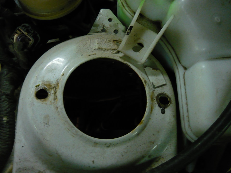

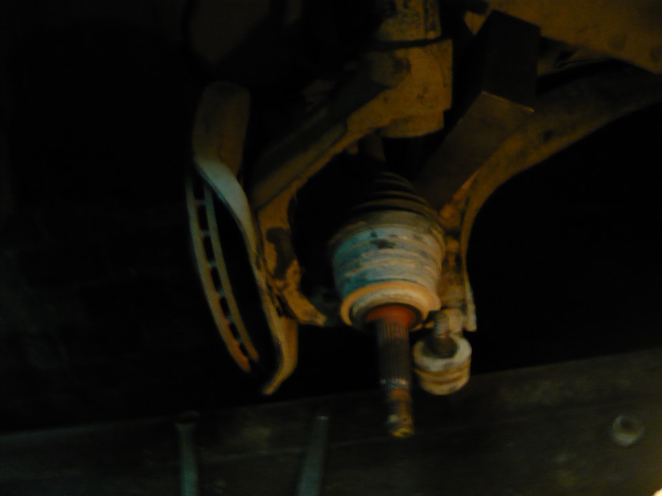

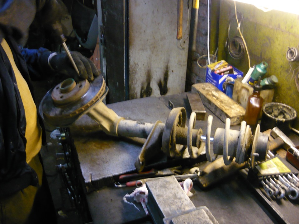

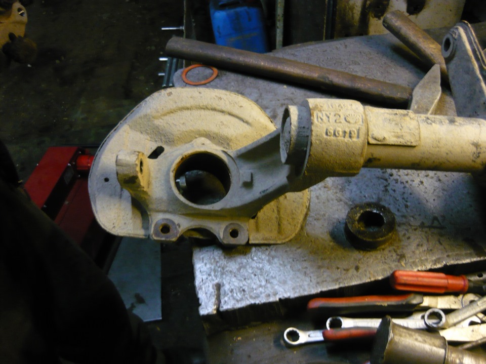

пришлось снять распорку под капотом, чтобы снять ступицу — фигня война. пришлось резать болгаркой некоторые детали, в частности сбитую чьей то сильной рукой деталь, где крепится рулевая тяга, так как сьёмник туда просто тупо не влазил…остальное в 4 руки без проблем получилось, сделал много фотографий, любуйтесь =)
окончили работу мы в 16 часов. итого затрачено времени: грубо 6 часов при наличии мастера, инструмента и перекуров =) сам бы я в жизни не сделал этой херни =)
ИТОГ: я не узнал свою машину! видимо, она была ушатана в подшипниках еще при покупке, и ТАКОЙ ТИШИНЫ я в ней ещё не слышал! вот — лучшая шумоизоляция салона=))))) всем спасибо за внимание! =)

Наконечники легко назад вставляются?
ммм что есть наконечники? рулевыг тяг и прочие? относительно легко. при наличии удобных рычагов там всё легко вставить. распорные шайбы подшипников раздвижные — тот ещё гемор вставлять, без длинногубцев лучше не пытаться =)
нет, менял только подшипники и прокладки стойки.остальное так то в норме, всё хорошо осмотрели =) теперь кроме мятого крыла и уставших двигателей стеклоподьёмников и дворников мне и ремонтить то нечего практически=)
Рулевые наконечники то поменял?
