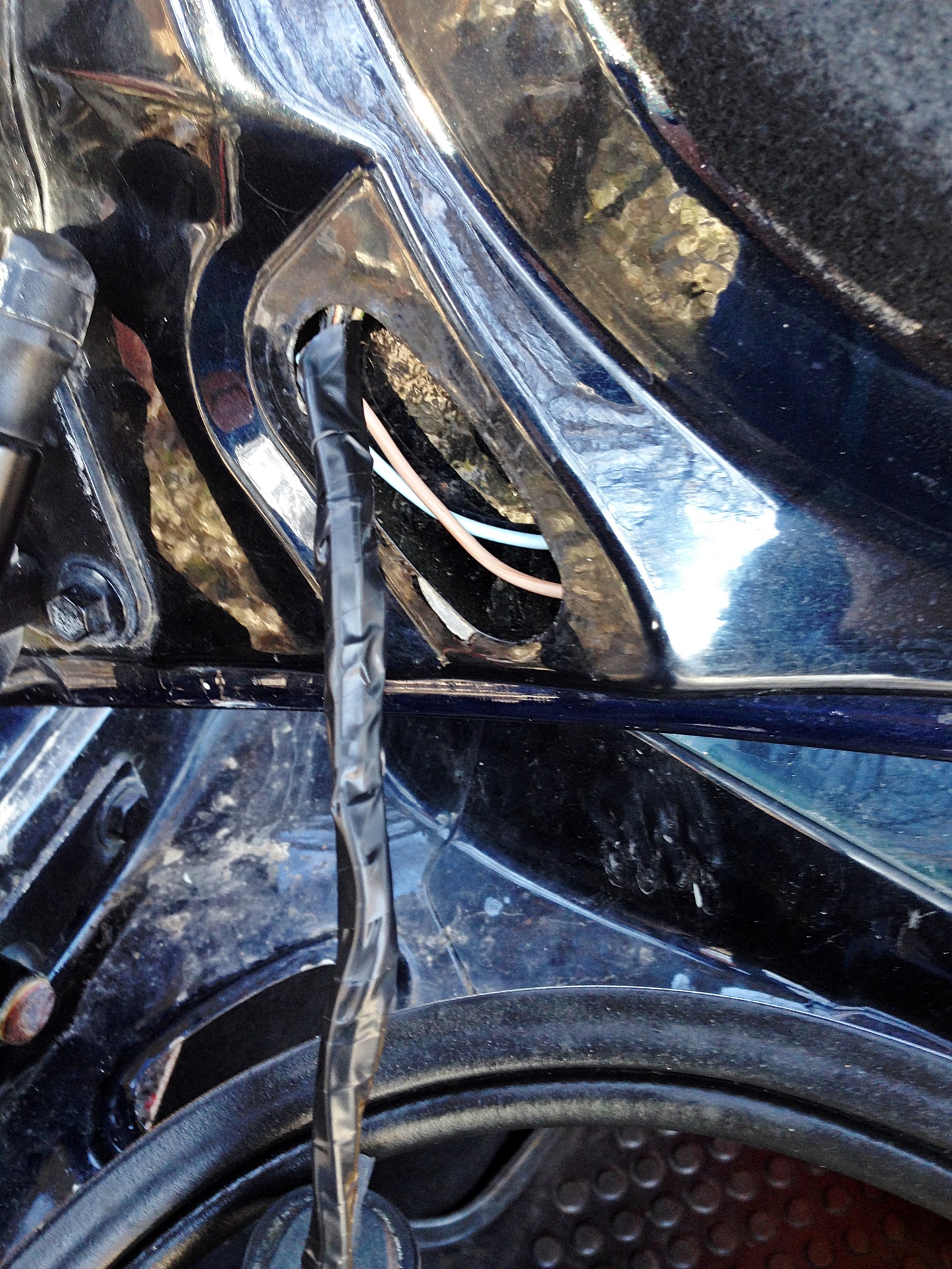

Опять столкнулся с проблемой открытого багажника. На этот раз я был испуган сильнее обычного, т.к. слышал много о том, что моторчик в замке может перегореть от замыкания проводов в гофре. А думал я об это потому, что при первой встрече с этой проблемой багажник не открывался с кнопки на крышке багажника, но открывался с кнопке на ключе. Сейчас же замок вообще ни на что не реагировал. Это было печально, даже уже стал подыскивать замок на замену, к цене 2500 рублей за б.у. замок я был не готов. НО! Все хорошо, что хорошо кончается, оказалось просто перетерся провод, который идет на сам замок. С прошлого раза я так и не поменял провода на силиконовые и хотел бы у вас спросить, где их можно приобрести? В магазинах электрики или в автомагазинах? Может быть даже кто-то с Ростова подскажет, где их найти? Спасибо!
В общем нашел какие-то провода дома, а именно из домашнего удлинителя. Заменил единственный провод, который обломался. У тех, что потрескана изоляция просто обмотал изолентой. Все провода вместе смотал изолентой и довольный пошел домой.
Ради интереса решил я кусочек этого провода, который использовал, он был смотан с кусочком стандартного провода focus'a, положить в морозилку дабы проверить затвердеет или нет. Спустя пол дня я его достал, и был удивлен — он будто там и не был! Мягкий и гибкий, в тоже время стоковый провод стал очень жестким.
В итоге принято решения все провода в гофре заменить на эти. Они вроде в резиновой оплетке. Их видно парочку в крышке багажника на фото, я их оставил на запас. Только вот теперь лень разматывать всю изоленту)))
