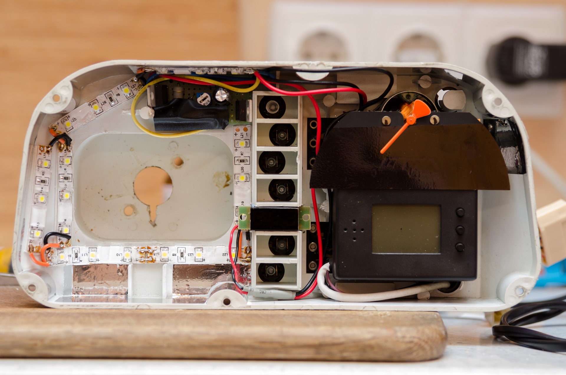

Всем доброго времени суток.

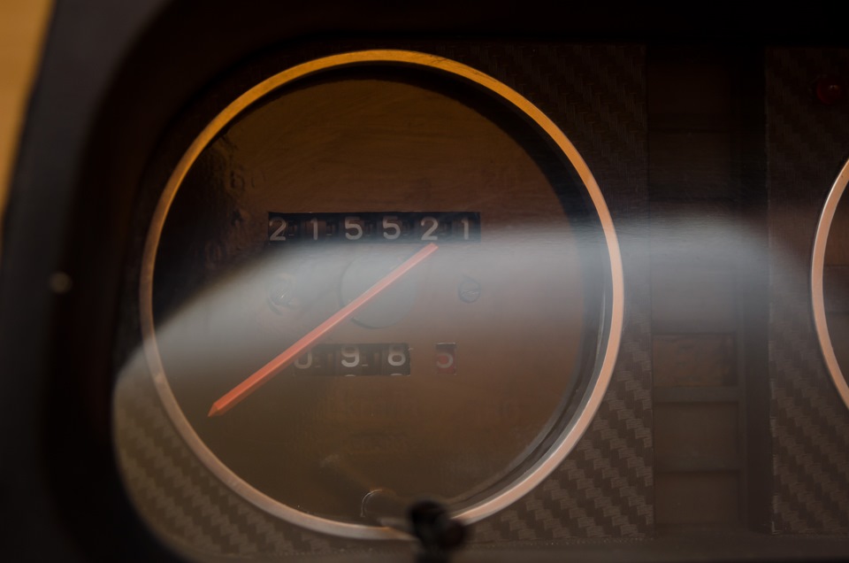

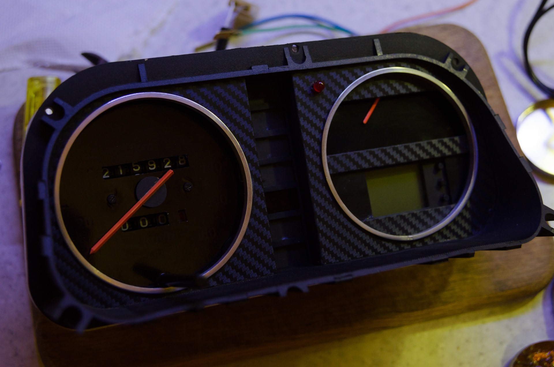

Цифровой датчик температуры показал себя хорошо, поэтому борт комп переехал в приборку. Сделал лед подсветку, теперь она включается при включении зажигания. Затонировал шкалы обычной тонировкой. Позже добавлю видео на машине. Стекло уже поюзаное, поэтому видео не очень, а в живую мне нравится.

На место, где был БК будут установлены часы, которые мне продал земляк )))

Все еще нужна прозрачная стрелка спидометра!

а с чего кольца делал?
Я сам их не делал. Купил на таврооргии. У кого уже не помню.
