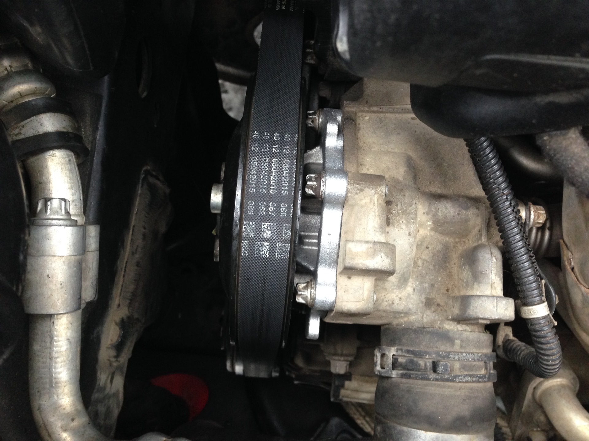

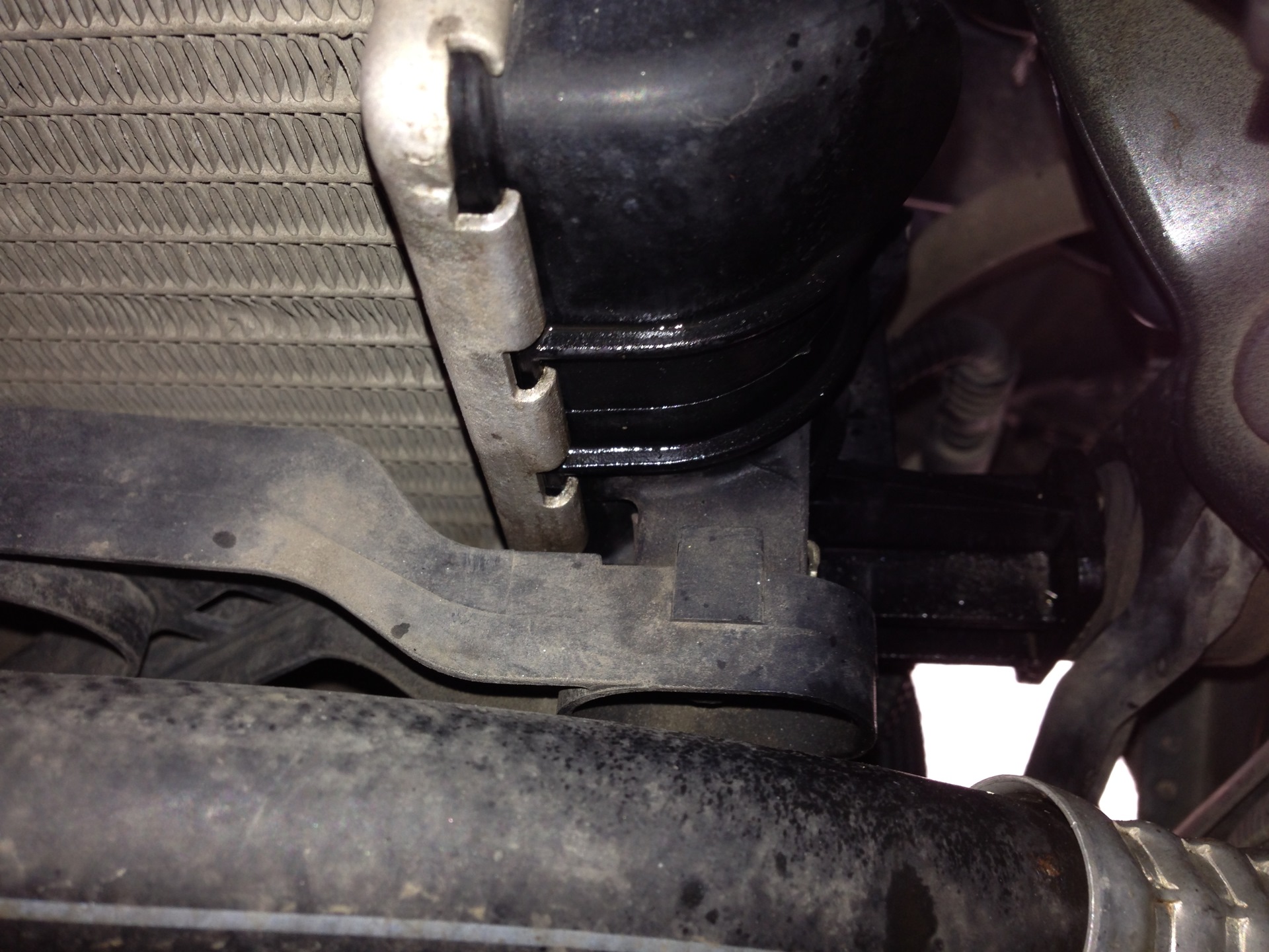

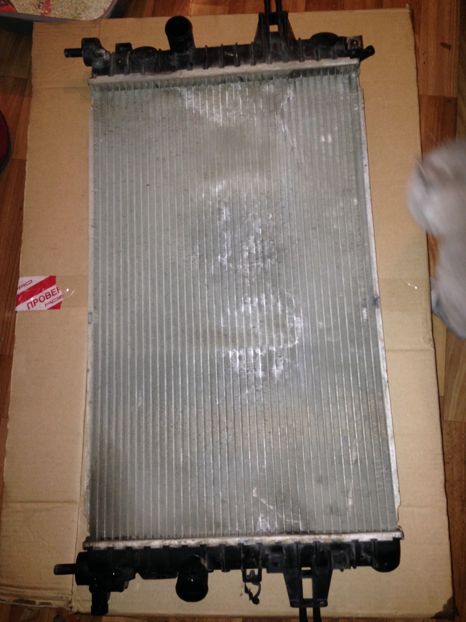

Привет, короч еду недавно на работу, и вдруг чувствую запах антифриза из печки, прям свеженький такой) ну думаю показалось, на следующий день тоже самое, точно что то не то, первая мысль про теплообменник, но прокладки менялись около года назад в довольно серьёзном сервисе, ещё и оригинал, думаю врятли но глянуть все таки стоит. В итоге приехал домой, открыл капот, и сразу увидел проблему(с теплообменником кстате все Ок!) Первое что бросилось в глаза это подтек антифриза по правой стенке радиатора как раз в месте стыка пластиковой и алюминиевой частей, и ещё и брызги какие-то по всей правой части подкапотки со стороны помпы, тут тоже стало все сразу ясно, ну и разумеется уровень антифриза ушёл на 300мл примерно. Настроение в ноль, дорога в сервис. В итоге загнали машинку, все отмыли просушили, сделали диагностику и как я и ожидал под замену полетели радиатор и помпа, вот только почему так сразу хз((

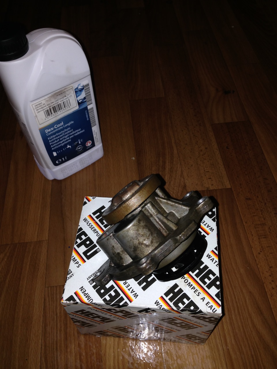

Посоветовавшись с людьми заказал радиатор фирмы AVA(италия) и помпу HEPU(германия) и тк они шли ровно 7 дней, машину решил на это время оставить в сервисе, ездить все равно было не желательно, а разницы особо нет где бы она стояла или дома или у них, у них хотябы в тёплом помещении под крышей а не на улице на морозе под снегопадом, а вобще неделя без машины это задница скажу я вам😁
Вобщем спустя неделю все пришло, поменяли, и наконец то я снова на колёсах, полет кстате отличный, правда пришлось ещё литр антифриза доливать, но это мелочи!

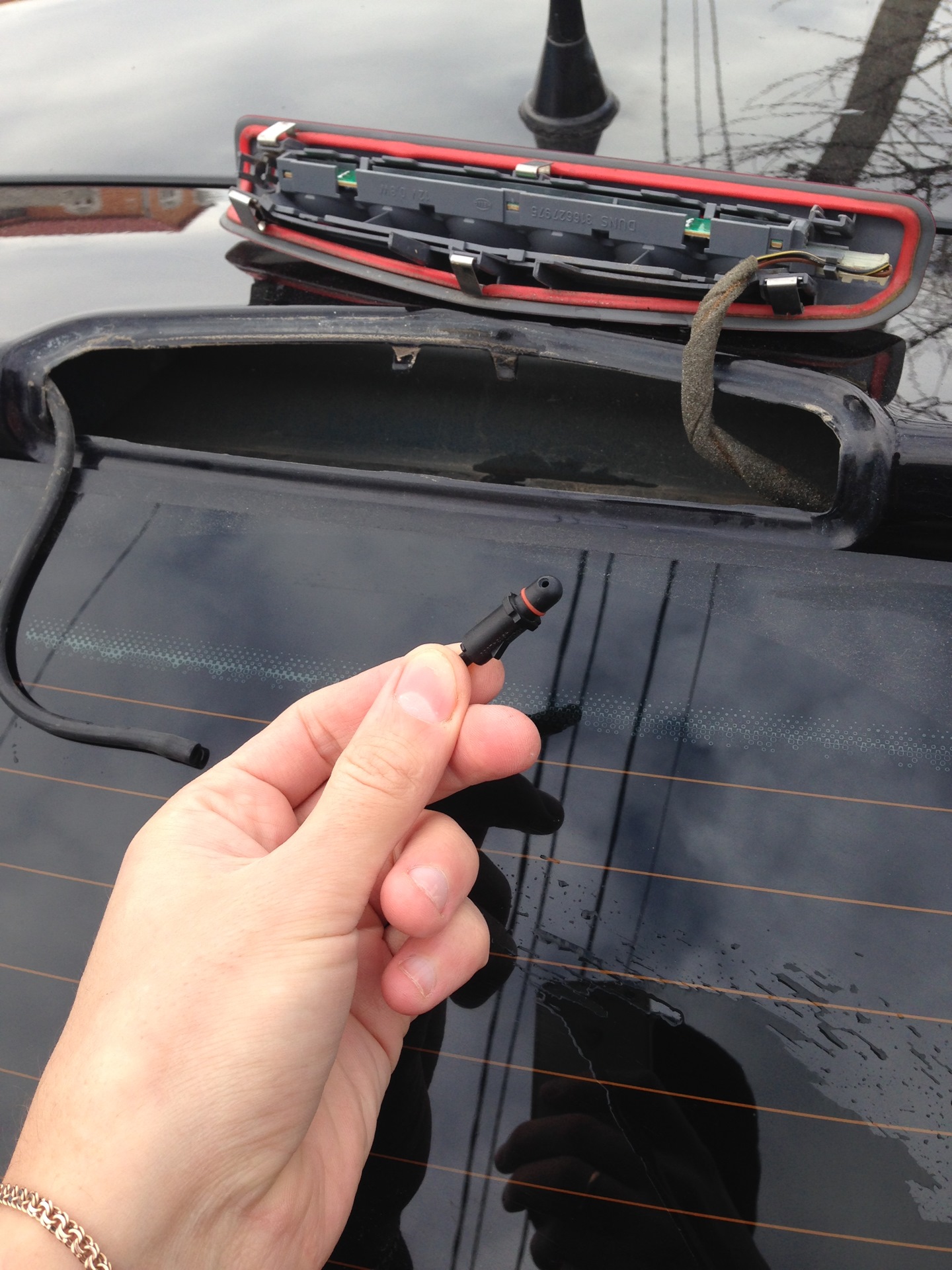

З.Ы. Ещё второй раз за год забилась форсунка омывателя заднего стекла, видимо надо бачек промывать, первый раз в сервисе прочищали, теперь сам попробовал, оказывается там ничего сложного)₽

помпу почем взял ? и сильно она текла ? у меня по шву немного антифриз появился
Ну у меня из под шкива кидало чуть, не сильно, но решил поменять, 3,8 вроде цена была
