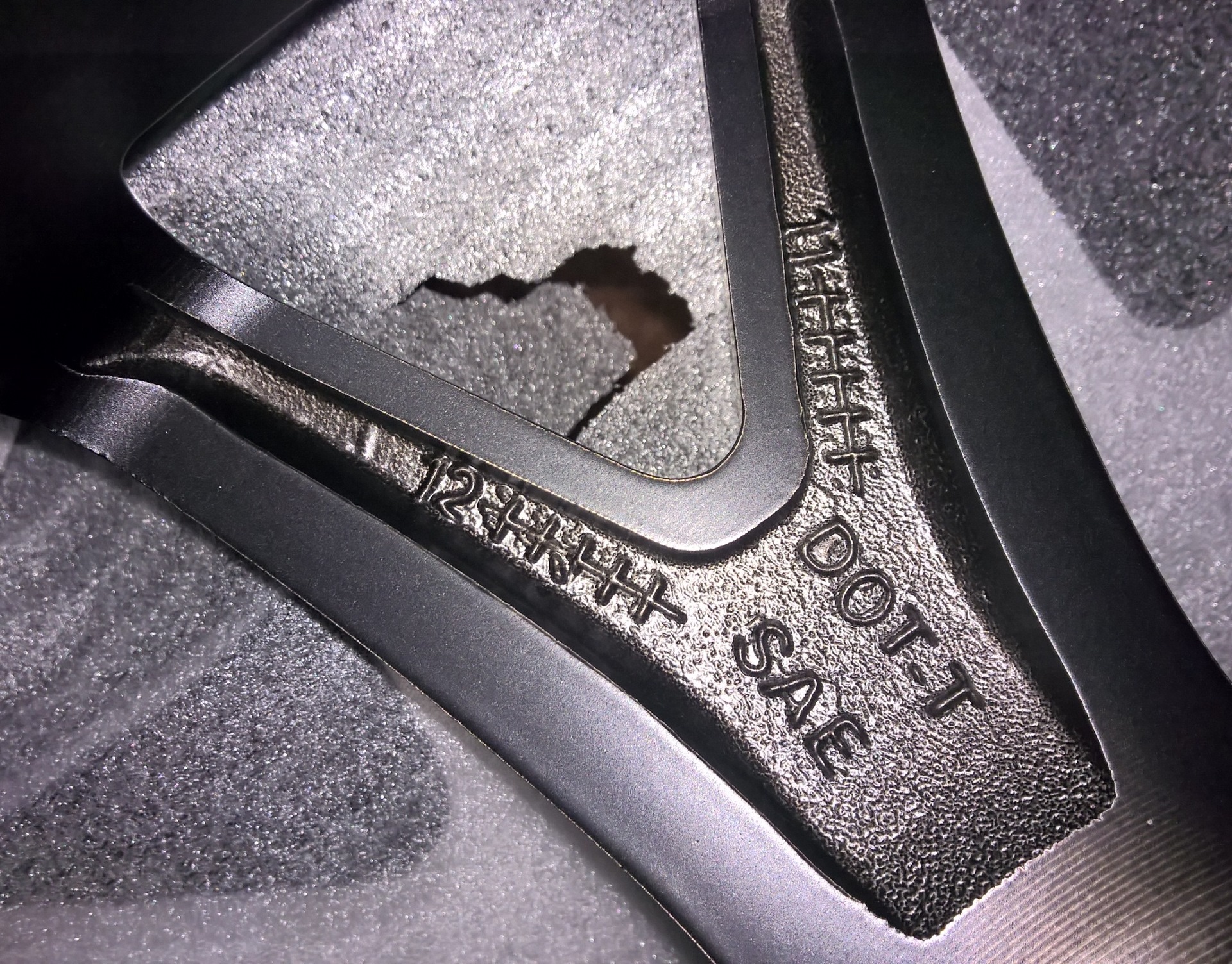

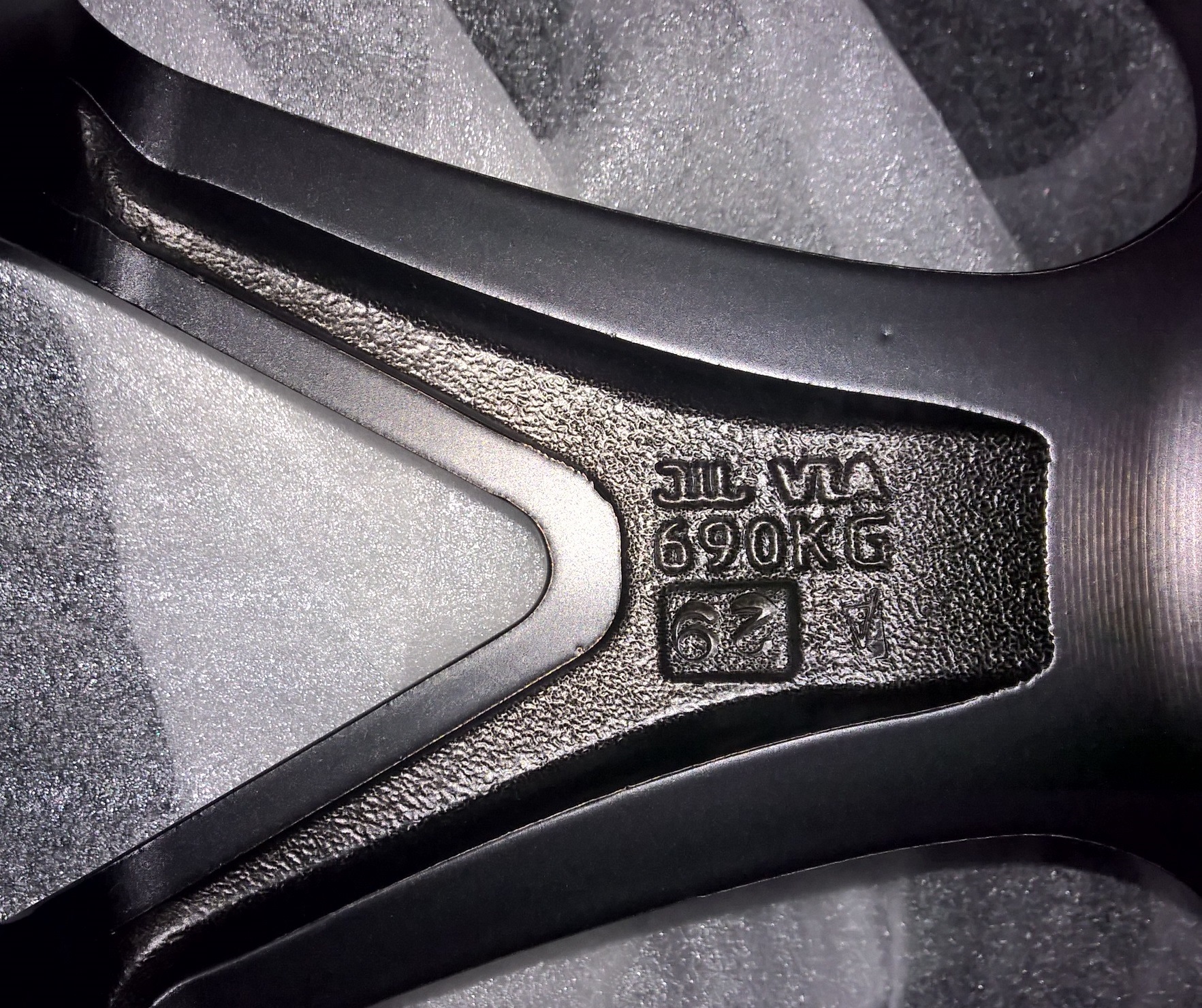

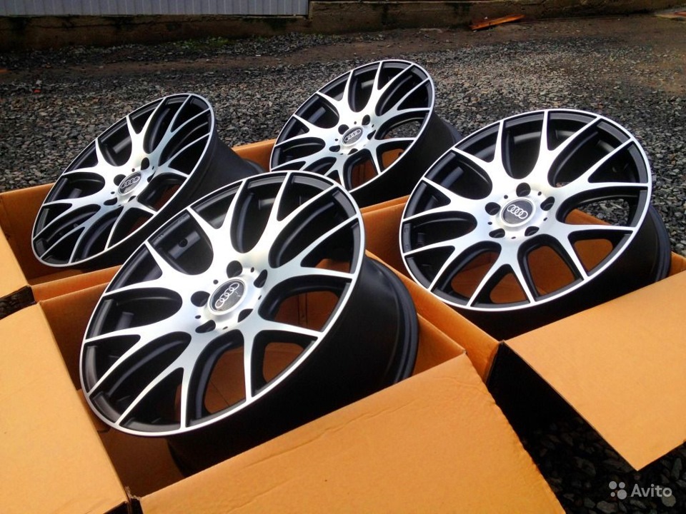

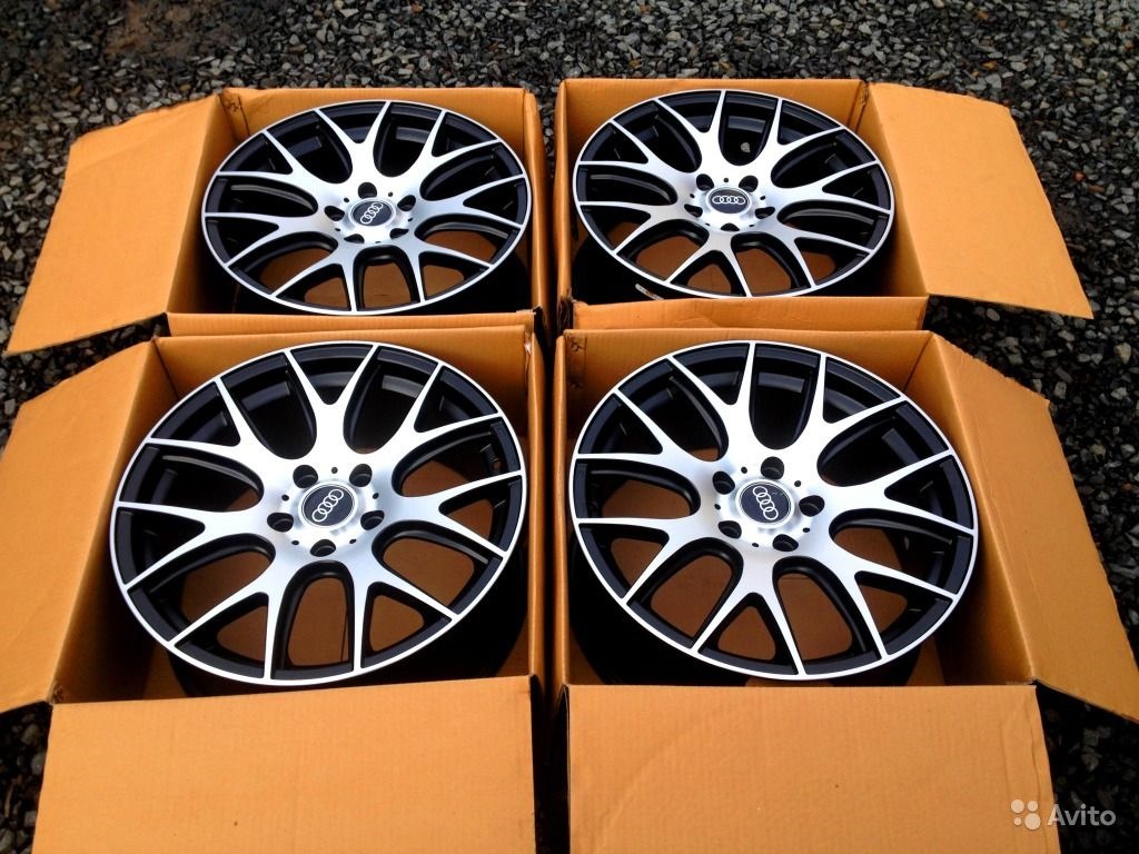

BBS STYLE R17 5x112 ET40 взял за 10000р
Он лайн магазин, очень приятно — наверное в первые при общении с продавцами.
Потом рынок Алмаз, павильон Вектор.

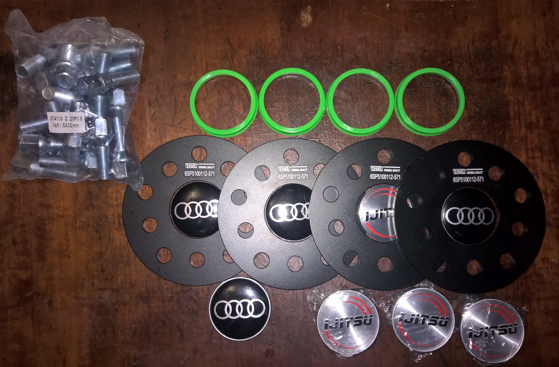

Диски при примерке вызывали огромные сомнения в том, что колеса с резиной вообще станут.

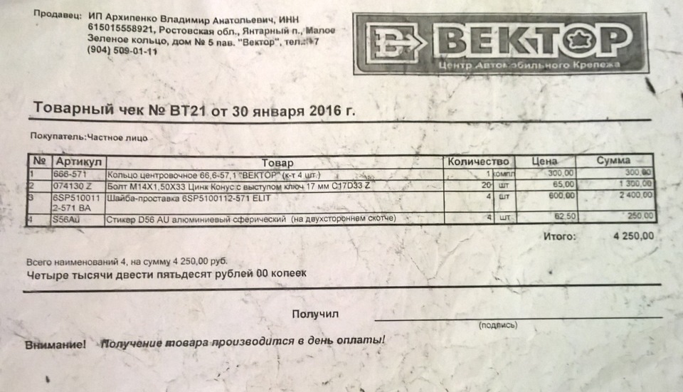

Для того чтобы сомнений не было — были куплены в ВЕКТОРЕ

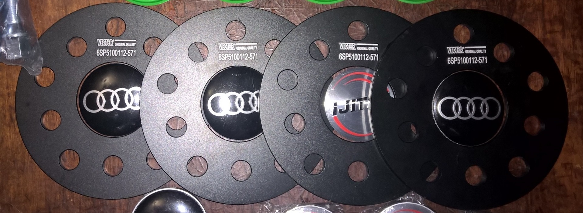

1. Проставки +6мм, аллюминий. 2400р ЕТ по итогам составил 34
2. Удлиненные болты. 20шт
3. Колечки 66,6 внешнего диаметра на 57,7 внутреннего 4шт

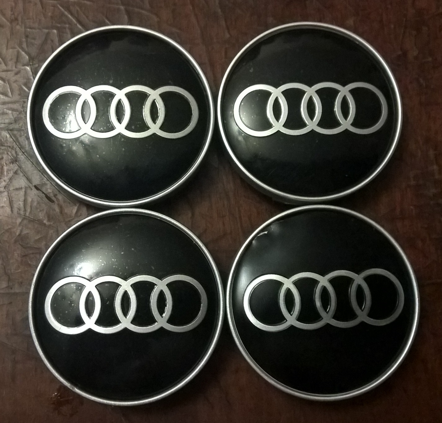

4. Стиккеры на алюминиевой основе AUDI 4шт

Красавцы!
Спасибо)))
В живую выглядят еще круче)))
