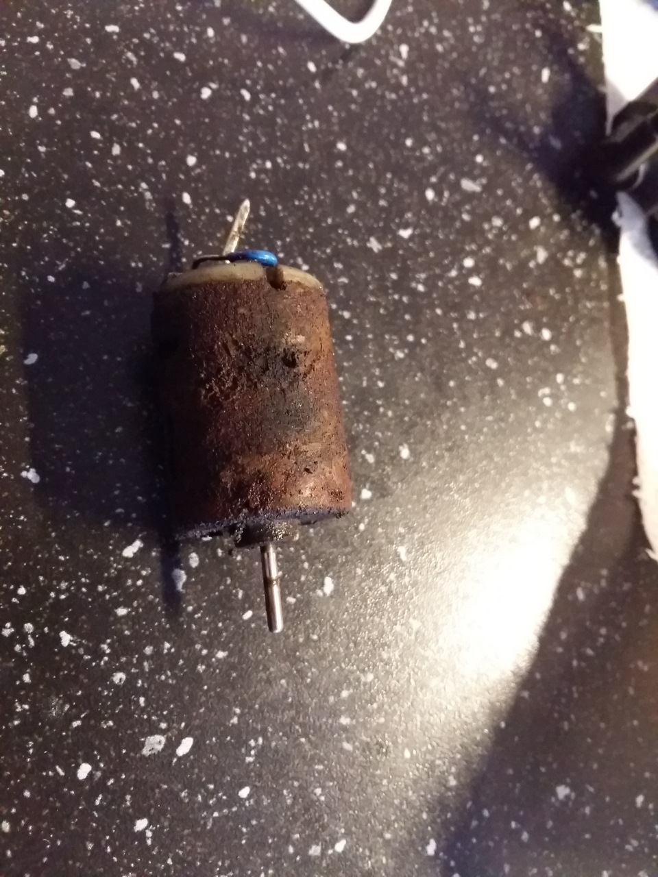

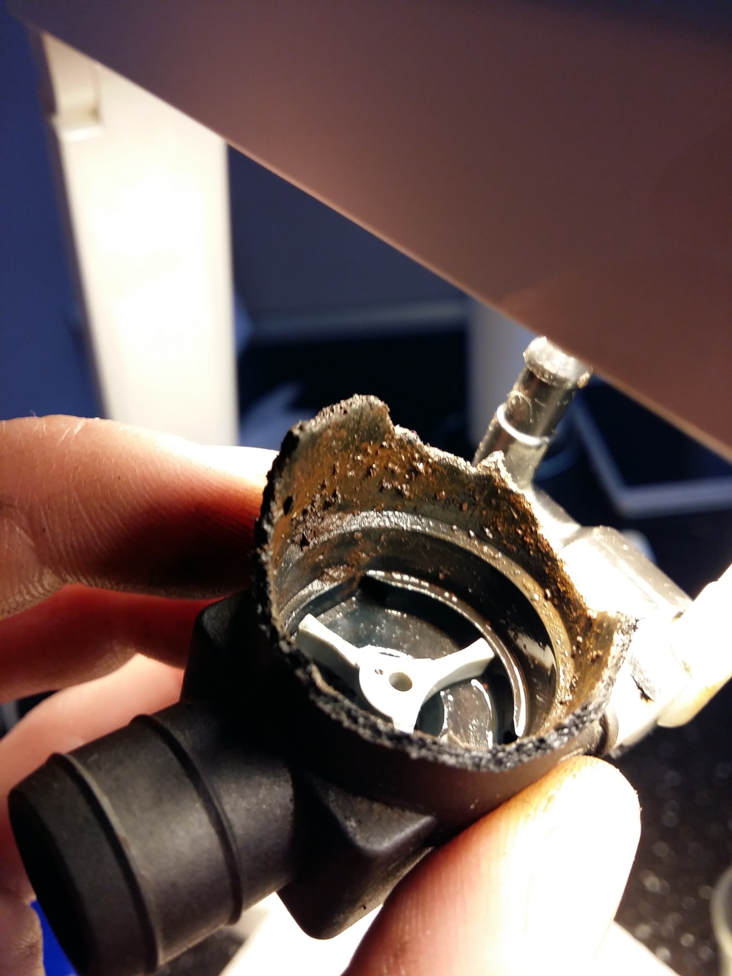

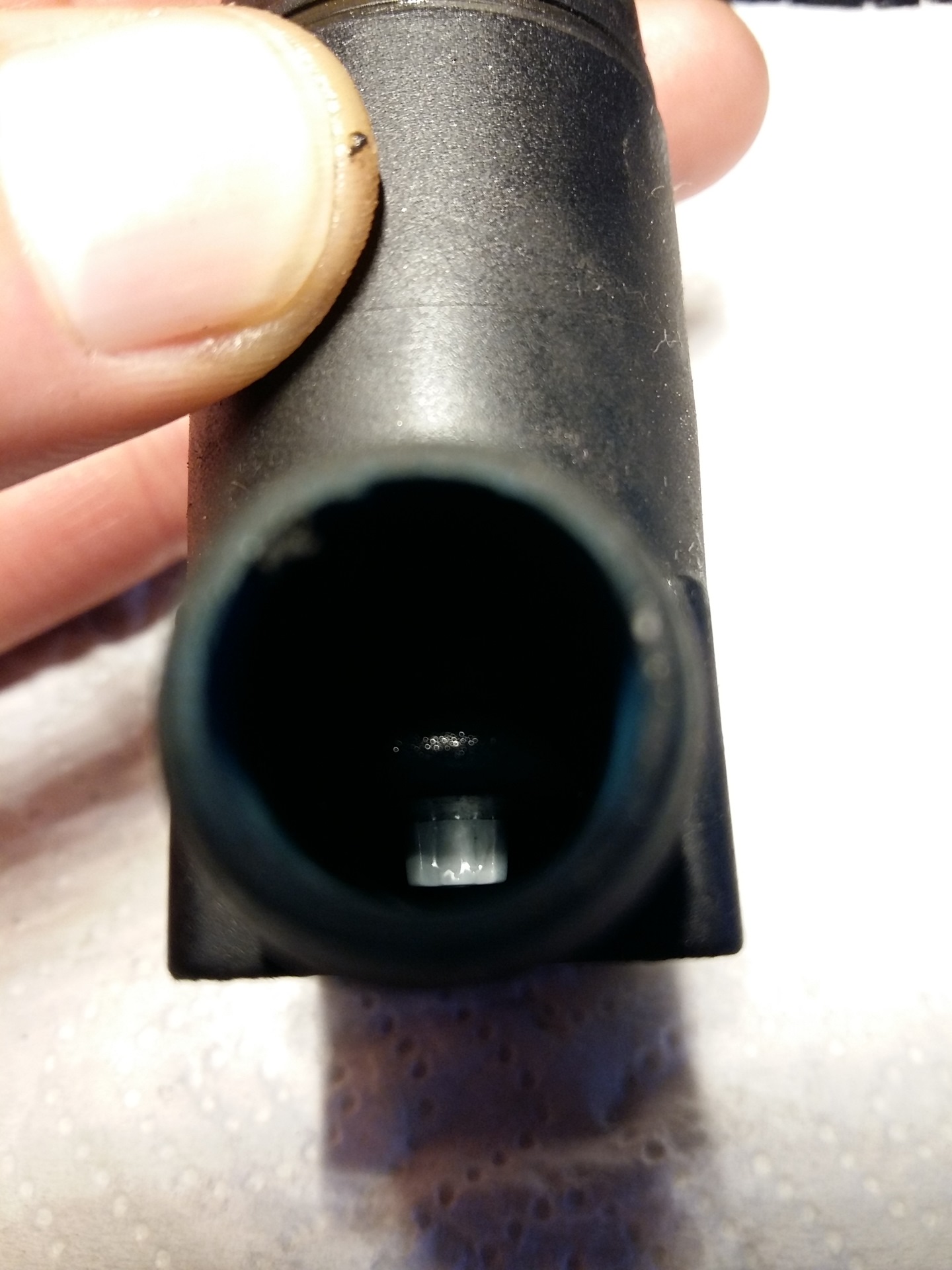

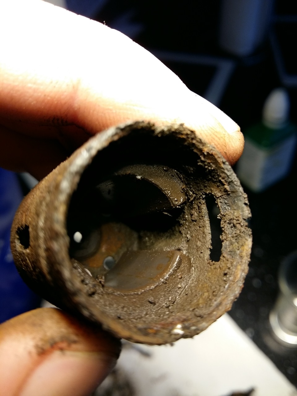

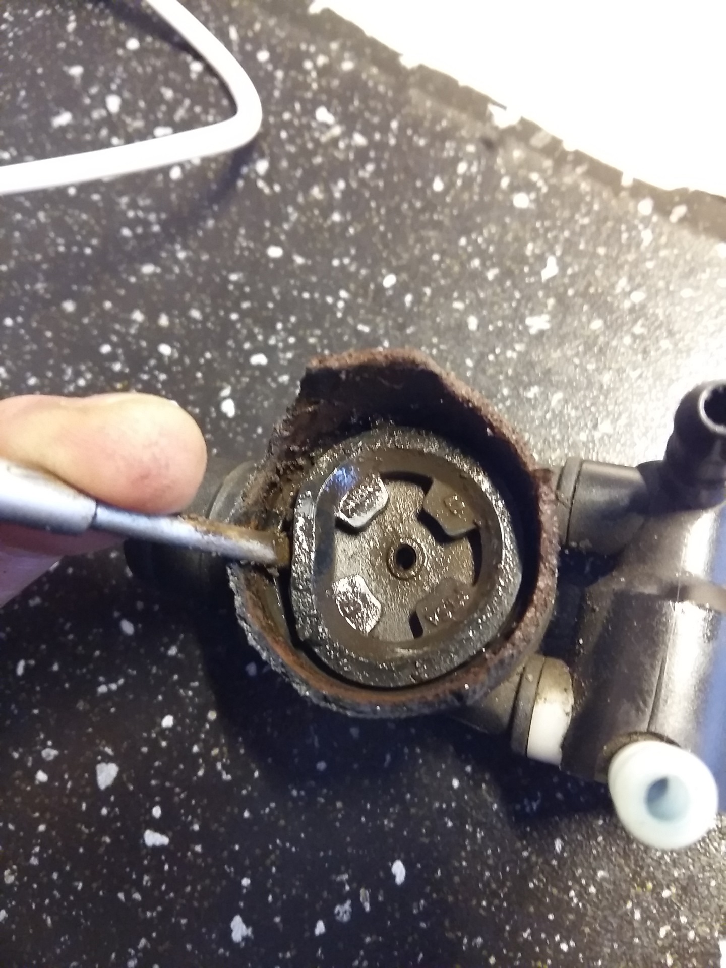

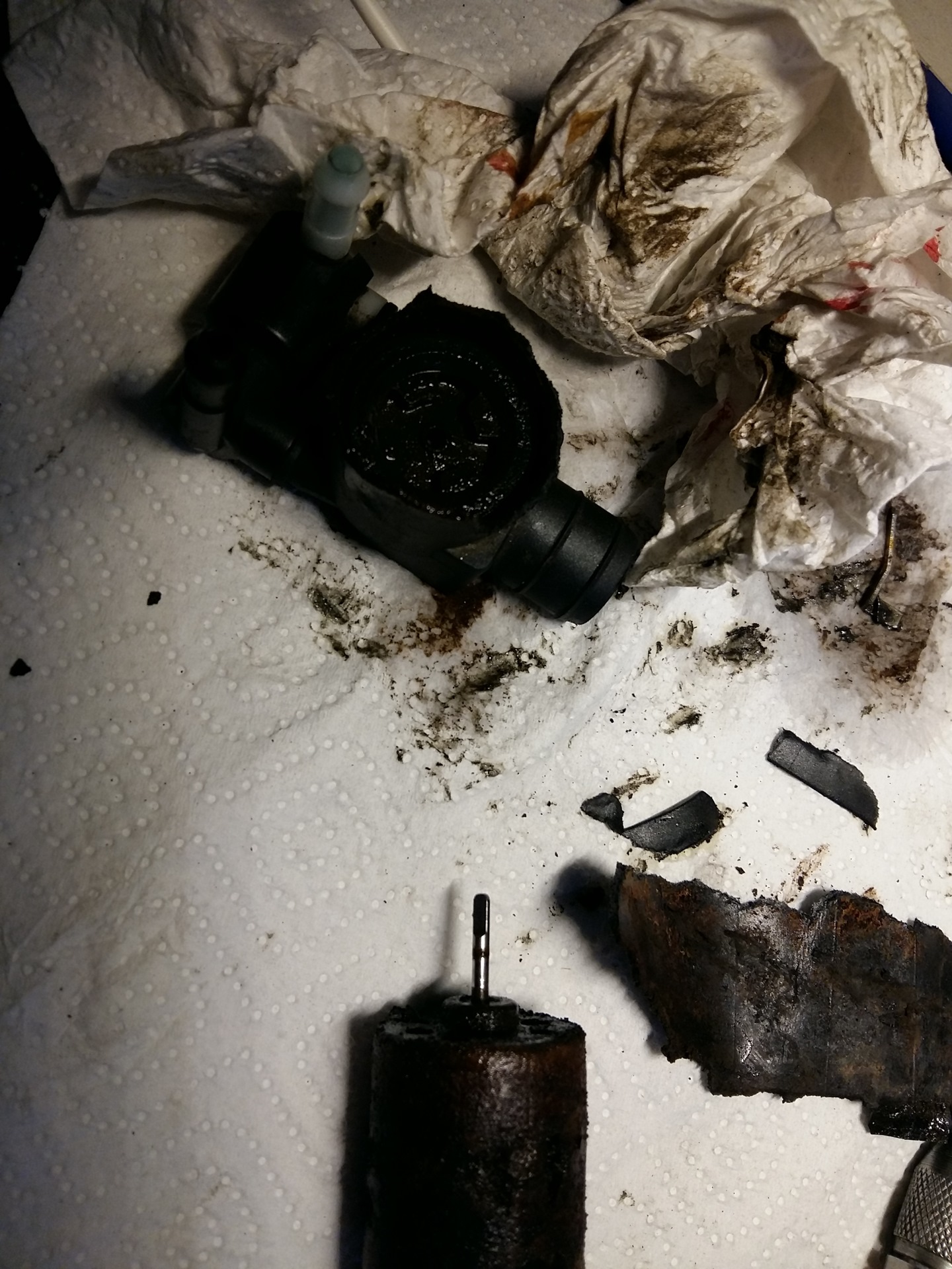

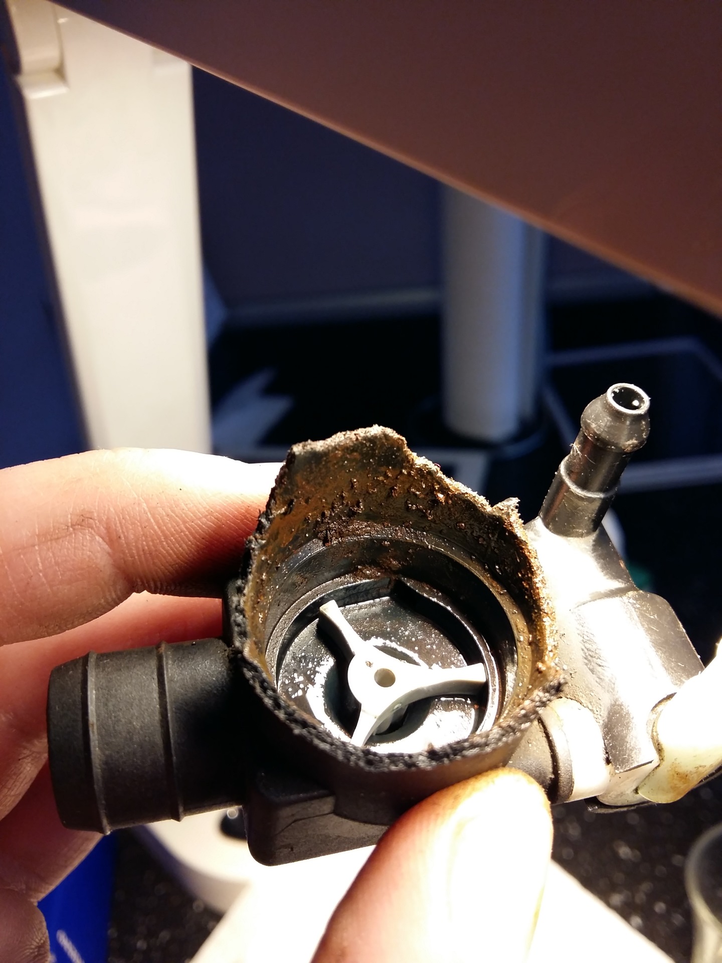

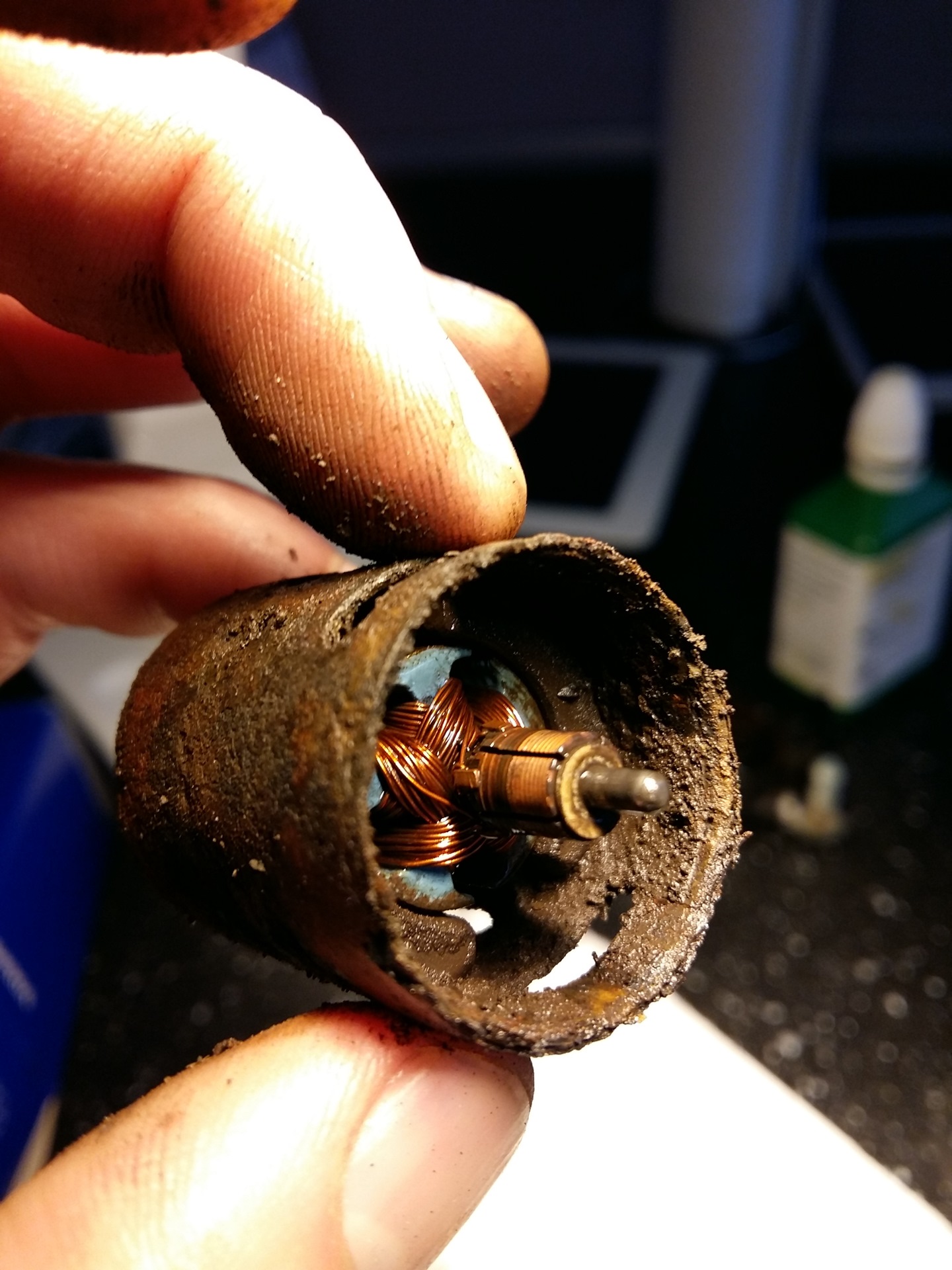

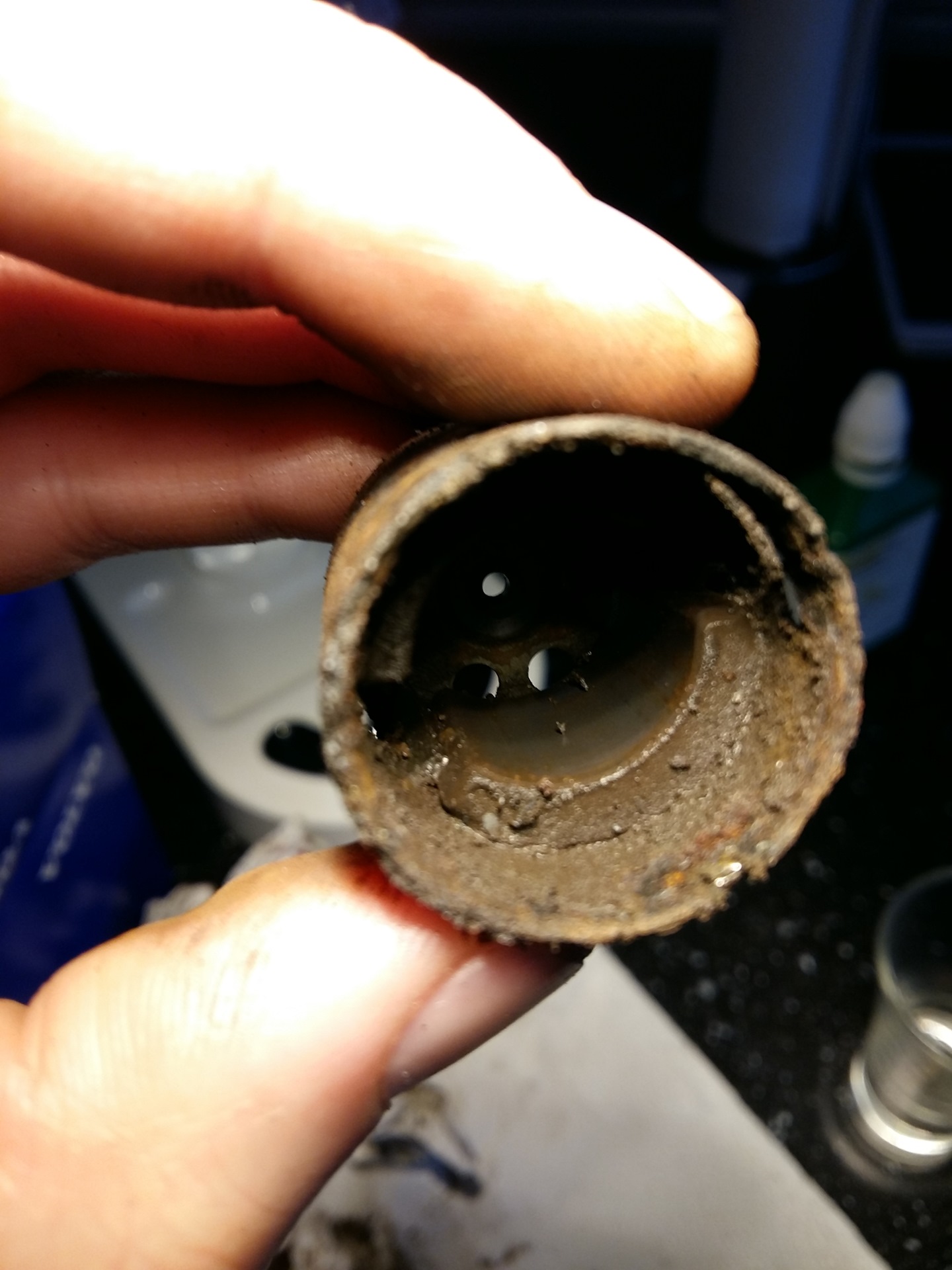

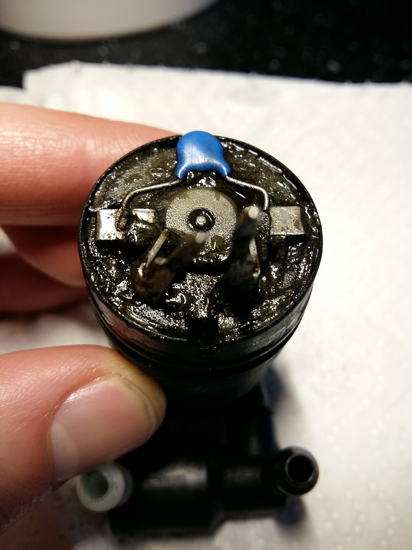

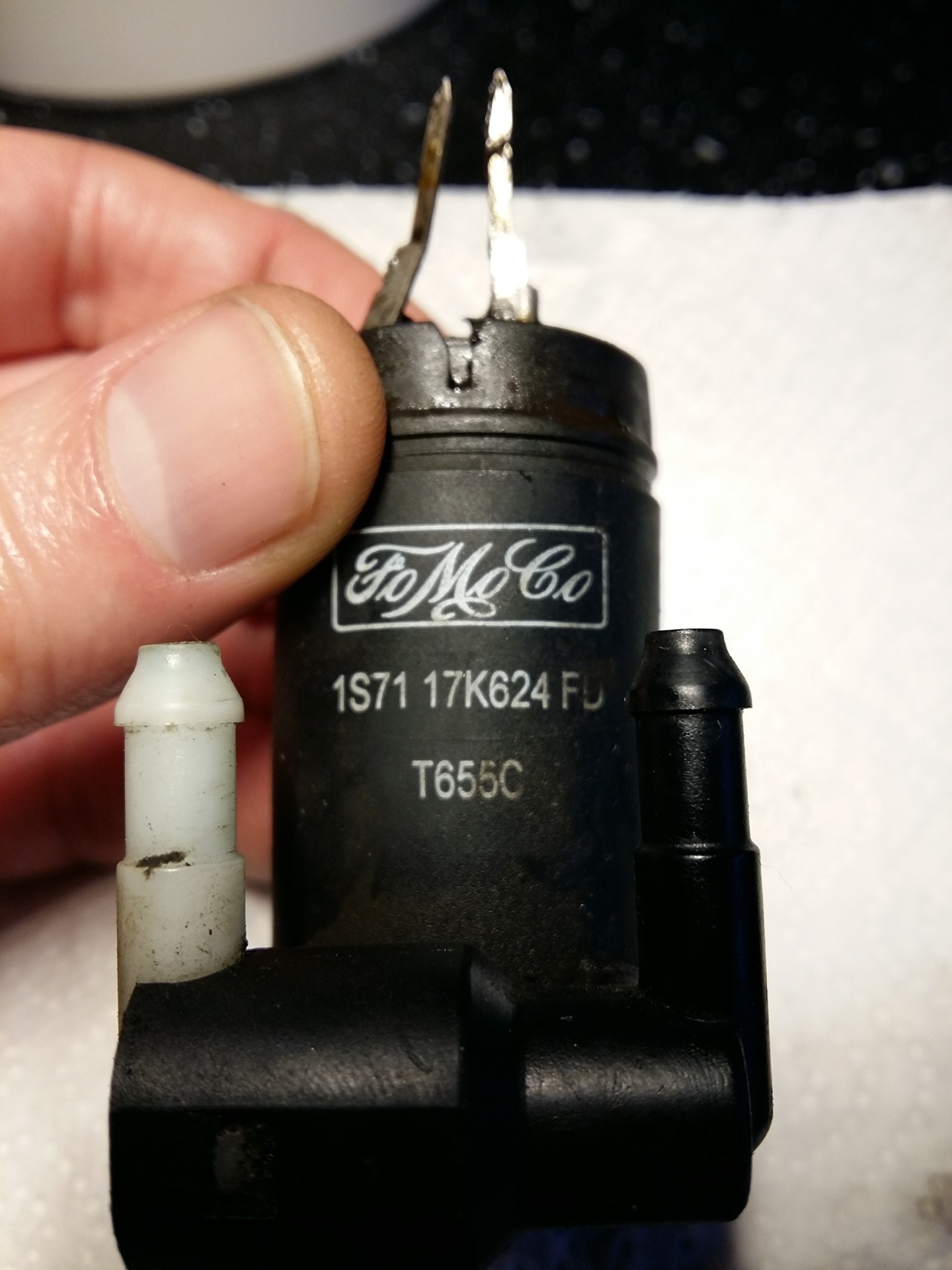

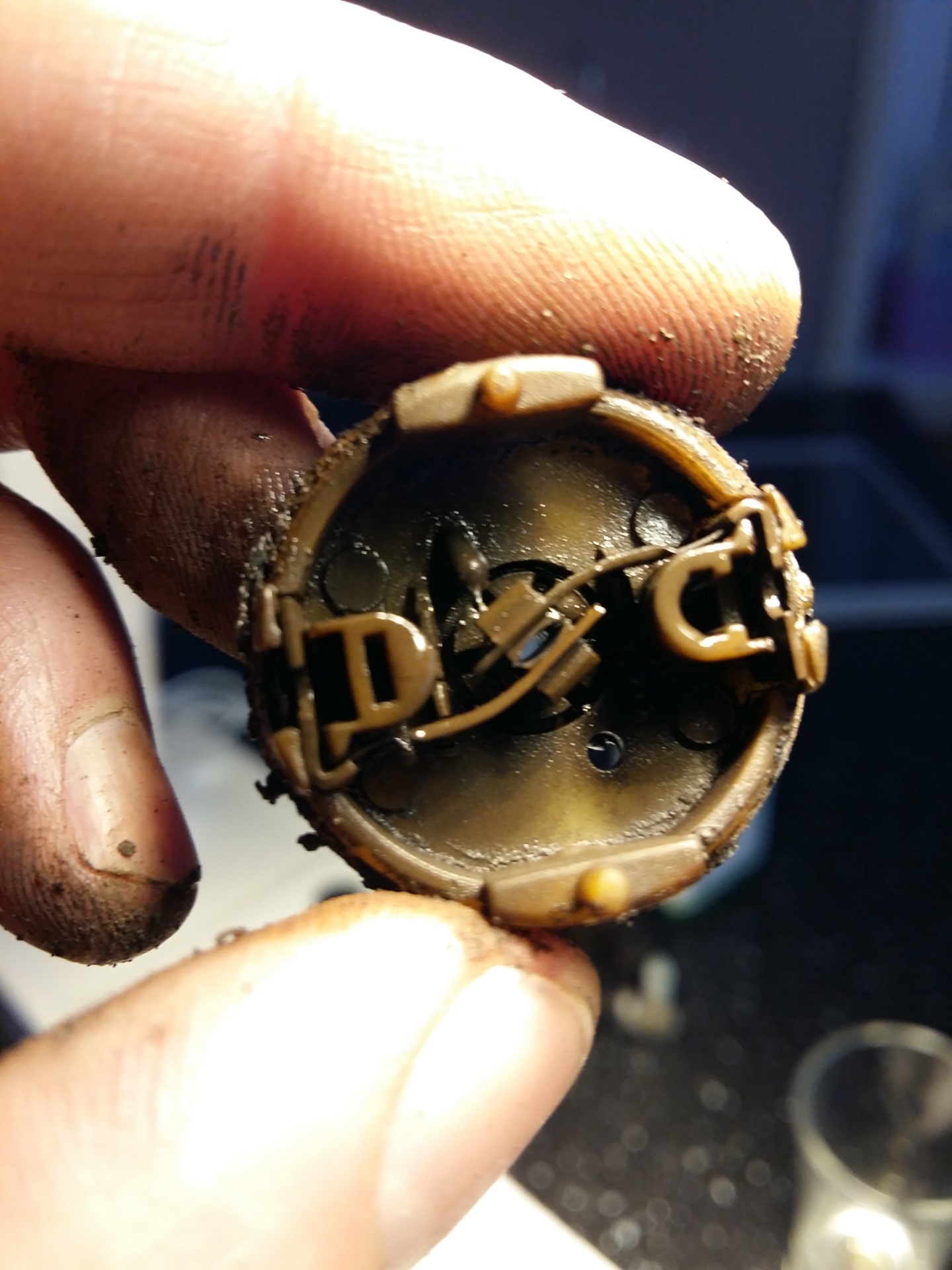

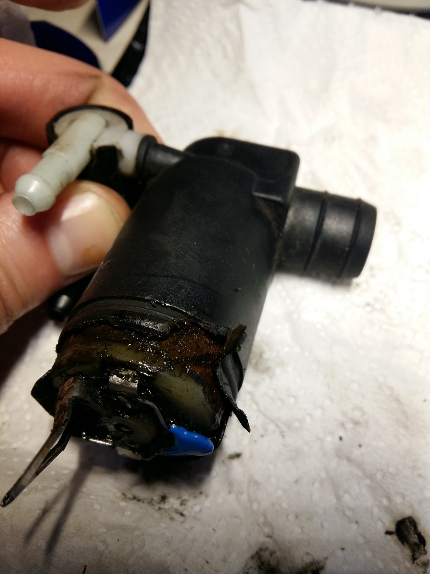

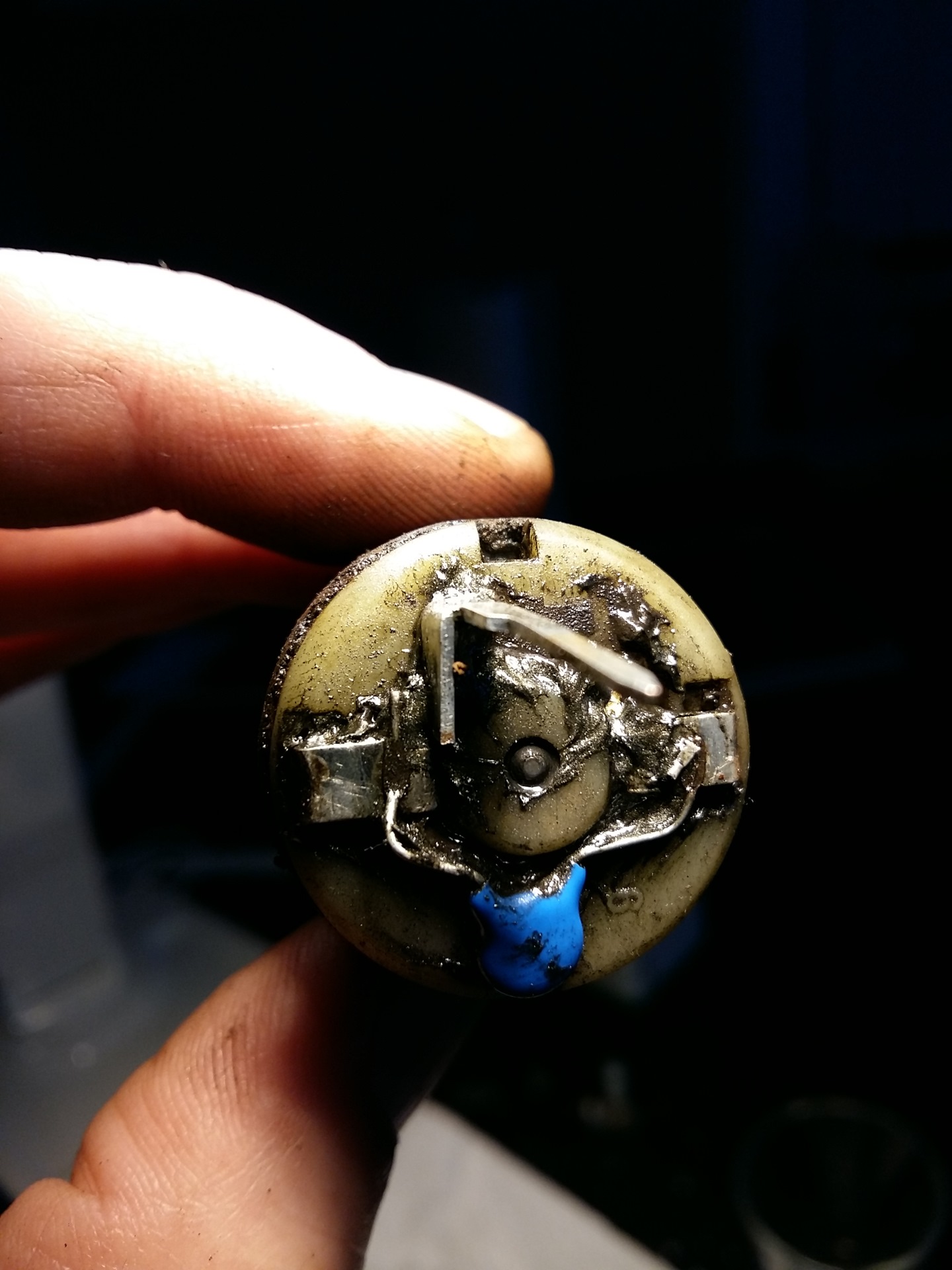

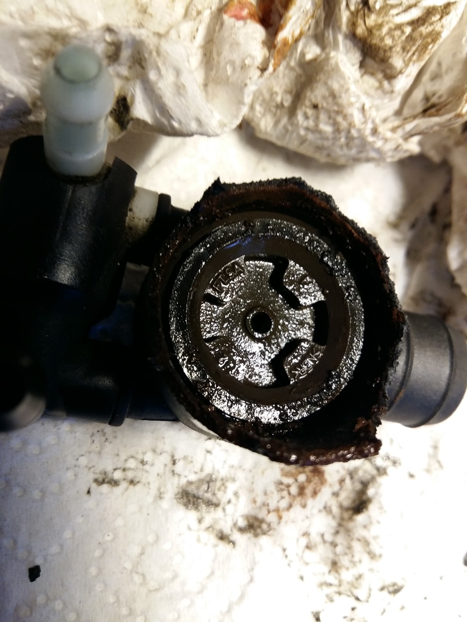

Итак, эта запись посвящается прошедшим холодам и их последствиям. Моторчик омывателя сдох. Если в морозы еще как-нибудь ездить было можно, то с наступлением тепла это стало невыносимым. Постоянно открывал окно и из бутылочки поливал стекло. Вобщем ппц. В выходные было время -занялся. Сама замена не отнимает много времени: подставляем тазик под бачок омывателя, вынимаем моторчик и полилось. Далее снимаем шланги (не забыть какой куда идет) и разъем. И все в обратной последовательности. Все это Ооочень не удобно… собственно этот пост больше посвящается вскрытию старого моторчика, нежели его замене. Когда его сняли, тут же проверили "на коленке", подключили к 12 вольтам — сначала крутился и потом обороты постепенно снижались и он увядал (и это без нагрузки). Поэтому ошибки по dice он не показывал.

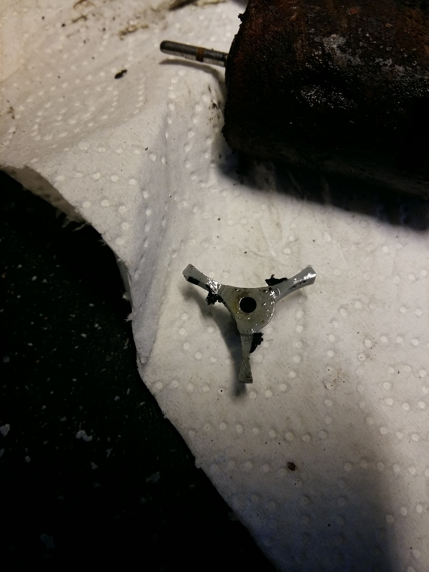

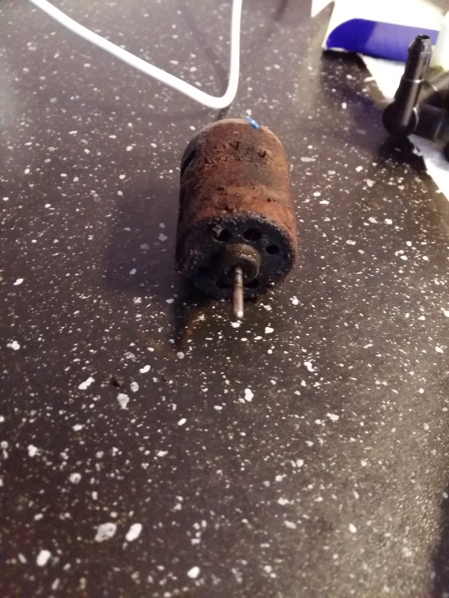

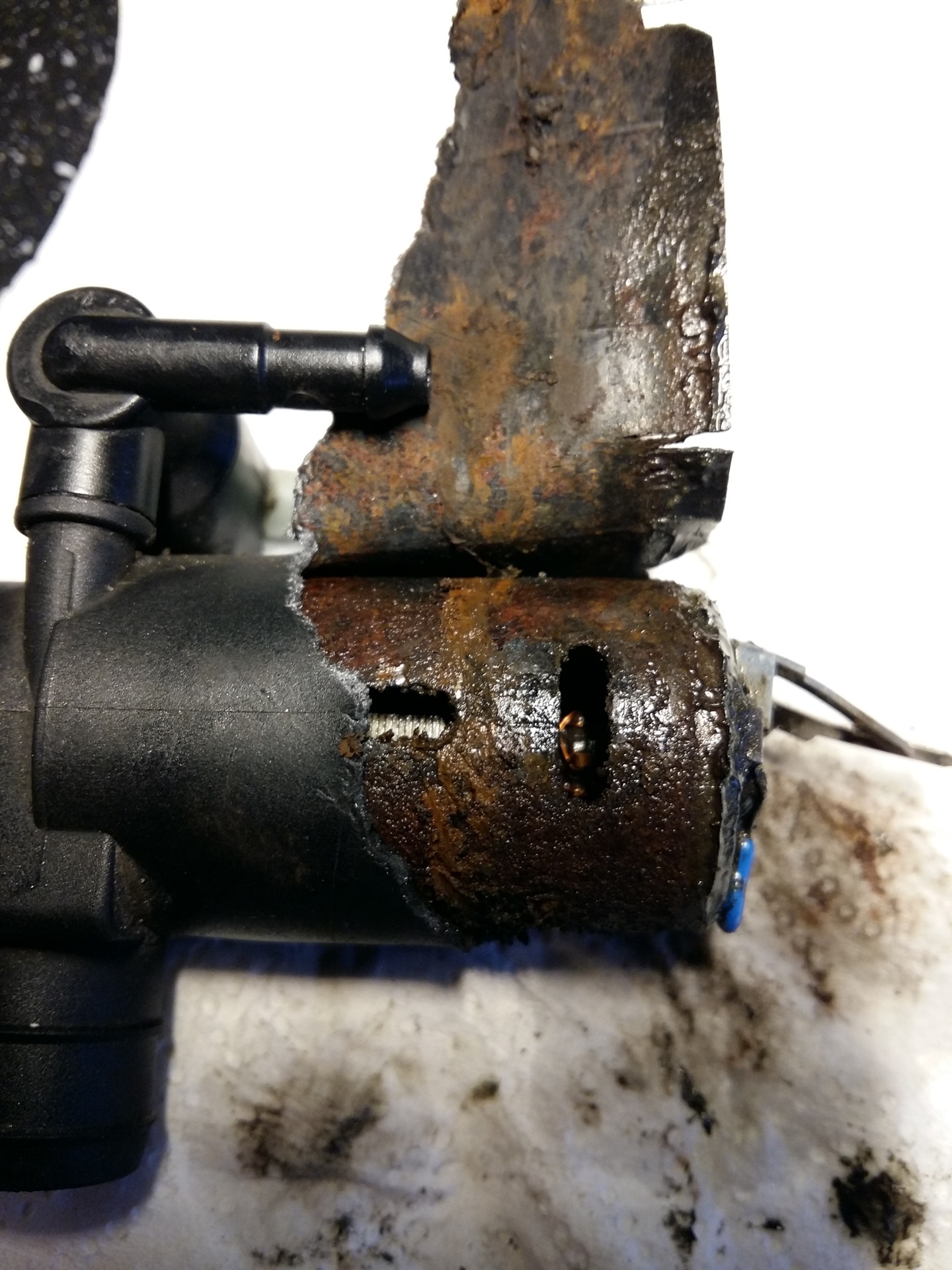

Вобщем ниже смотрите фото.

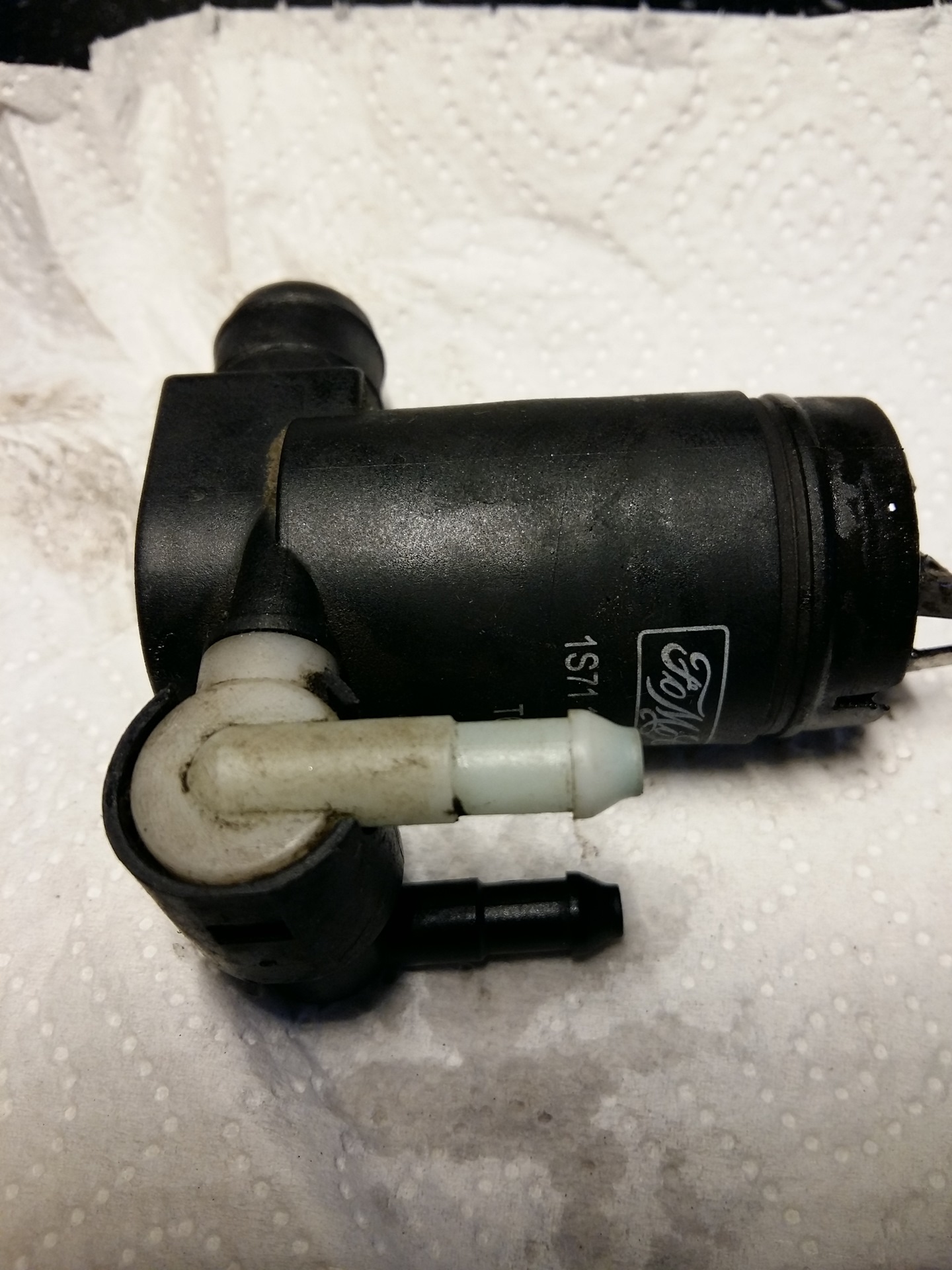

Вобщем можно было и отремонтировать моторчик, если бы мы сейчас жили в СССР. Но купил оригинальный, что бы мозг не болел и забыть об этом лет на 5 хотя бы.
Запчастюльки сложил в коробку до худших времен.
Новый моторчик брызгает супер-супер. Всем удачи.

Реально ощущение что он на титанике работал, а потом еще 104 года под водой лежал)
