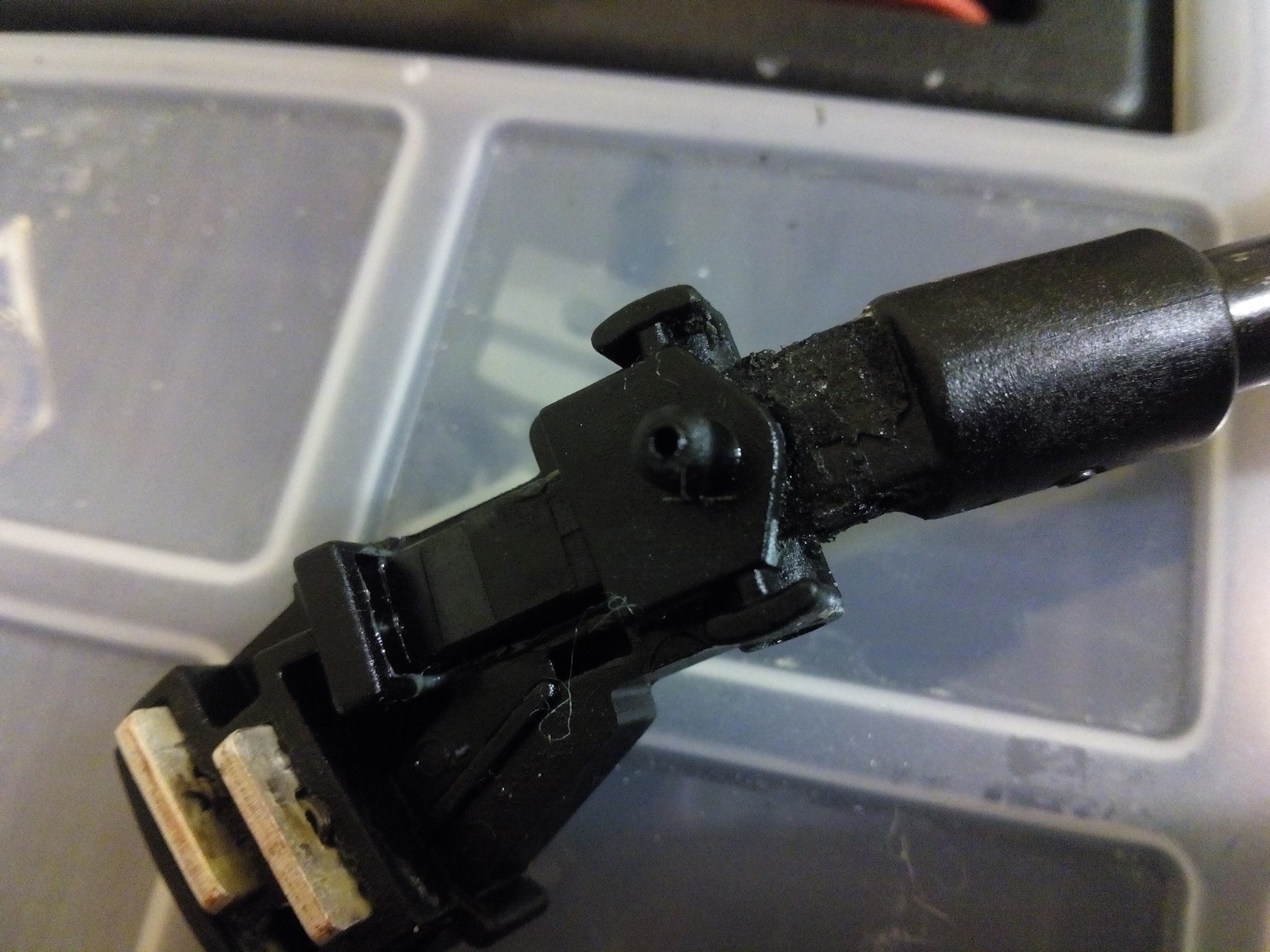

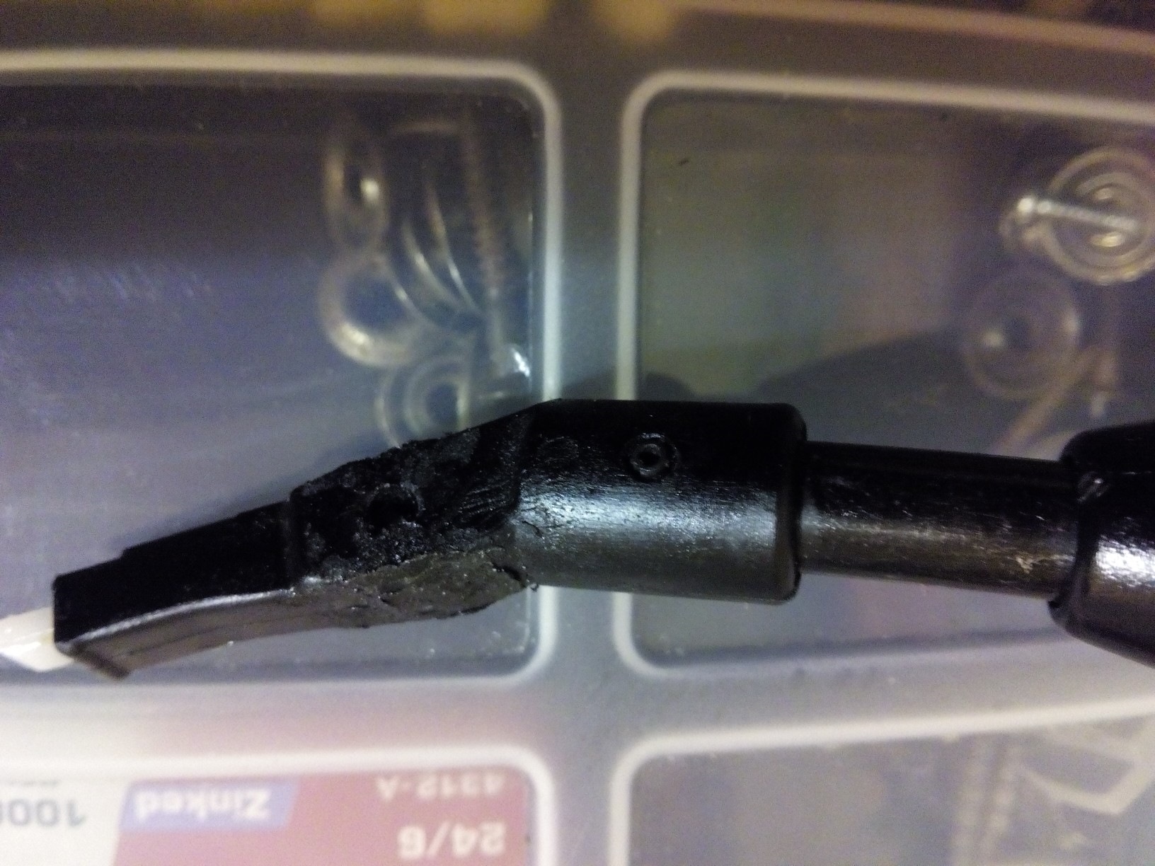

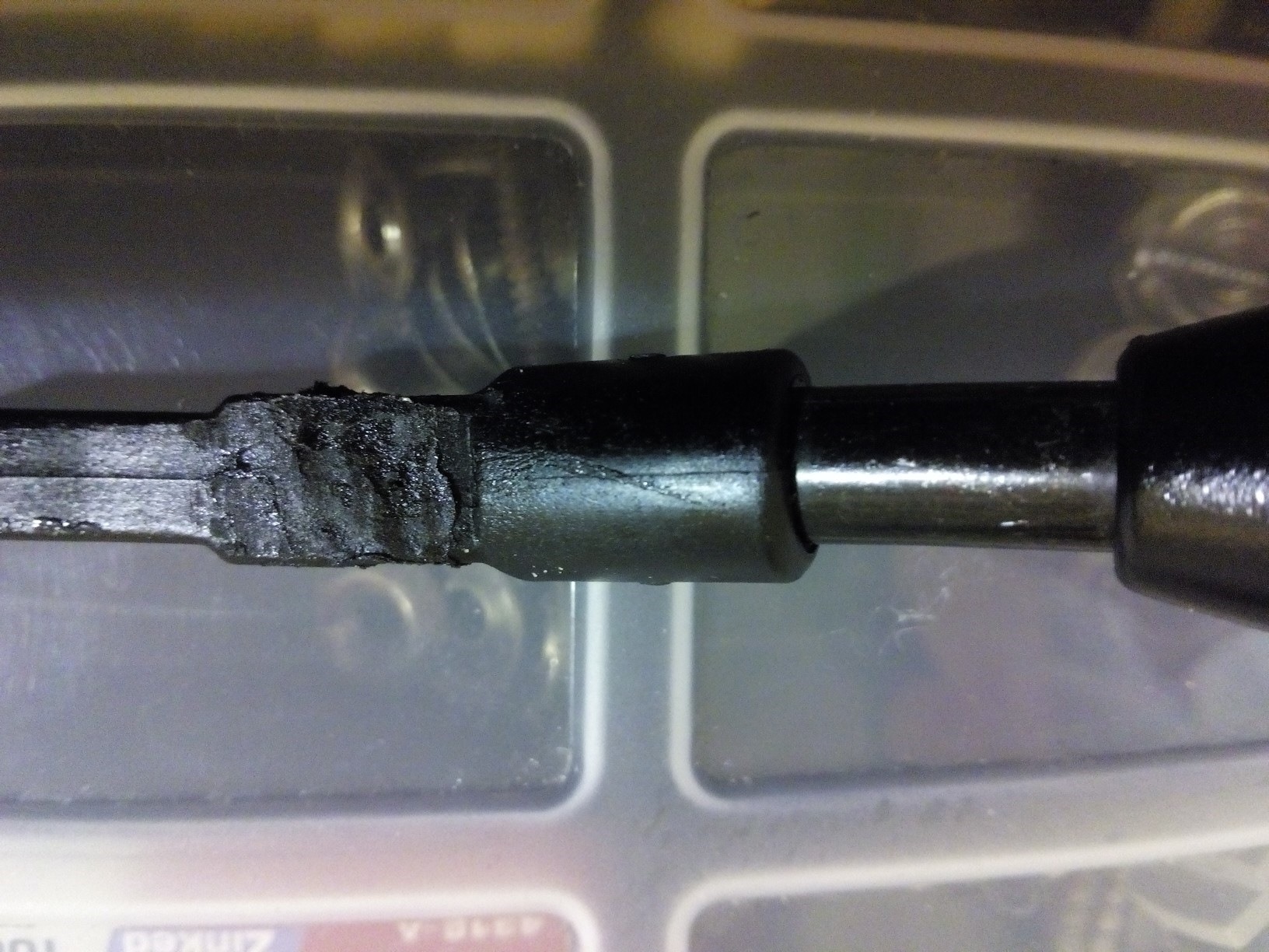

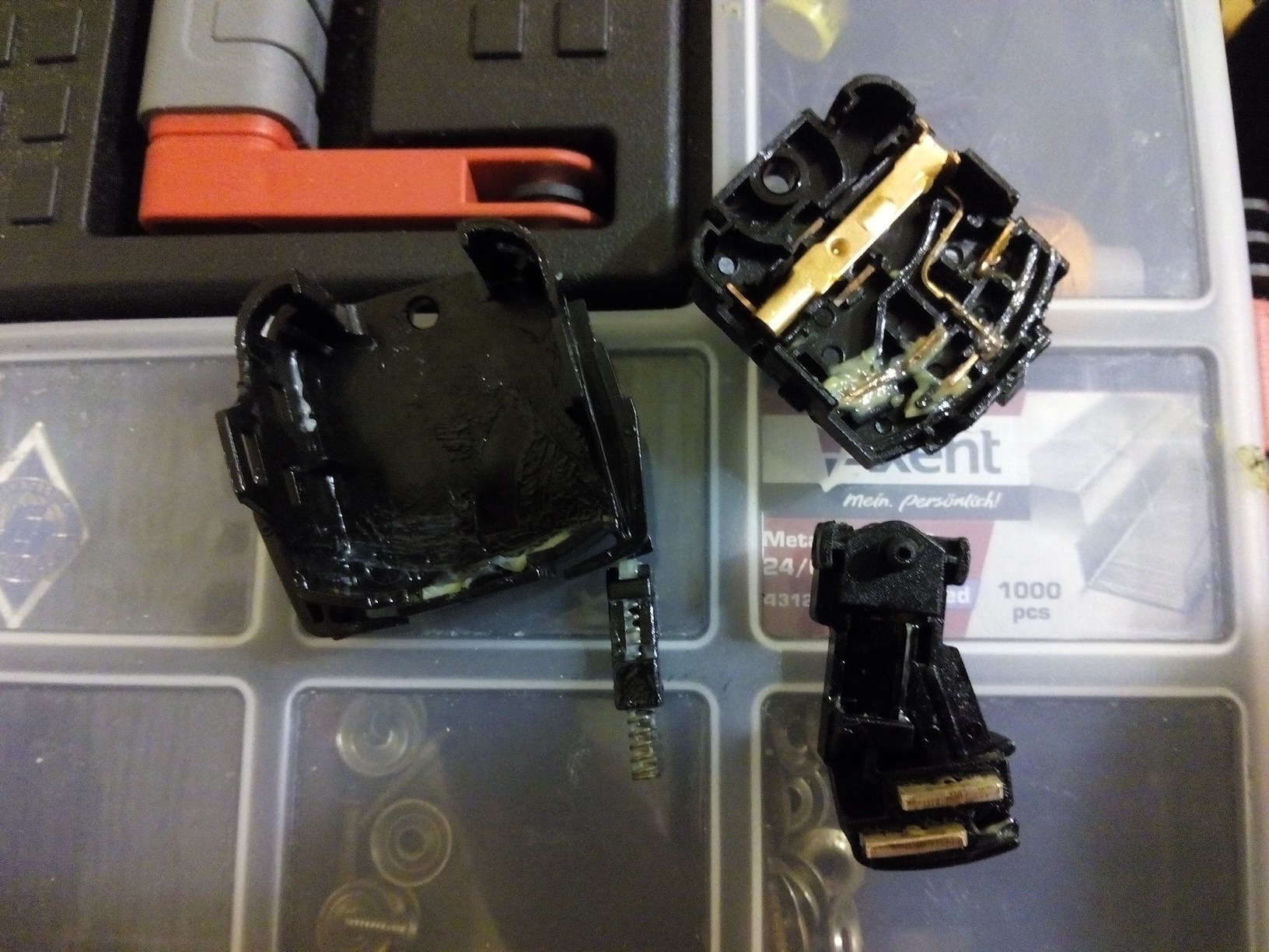

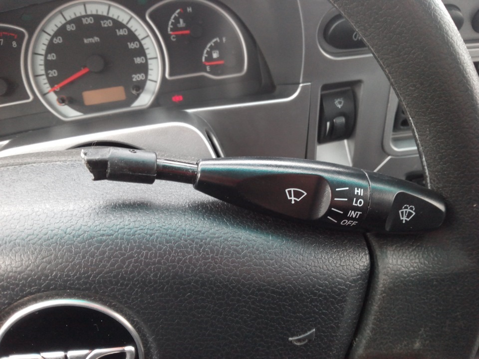

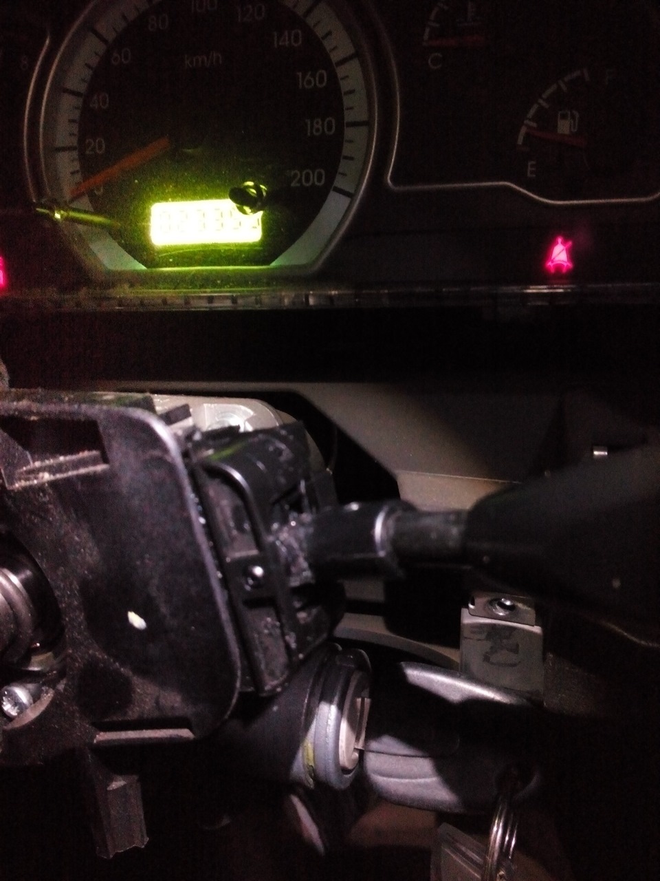

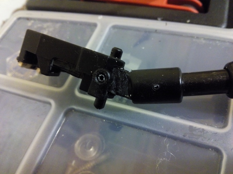

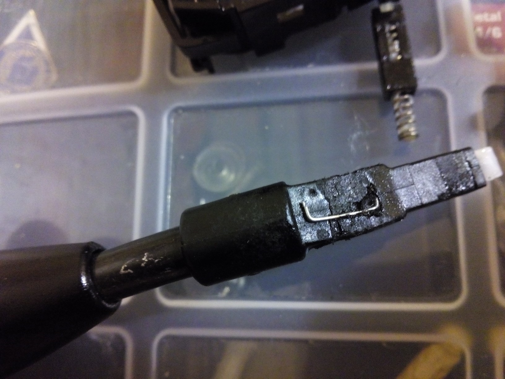

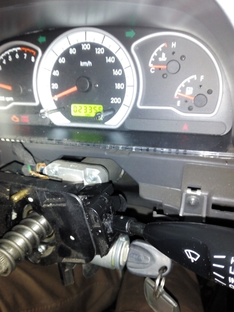

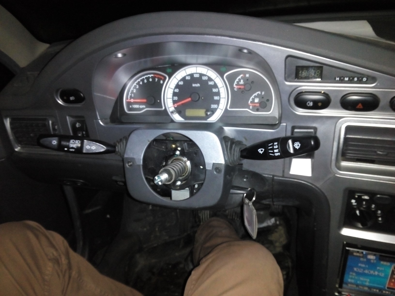

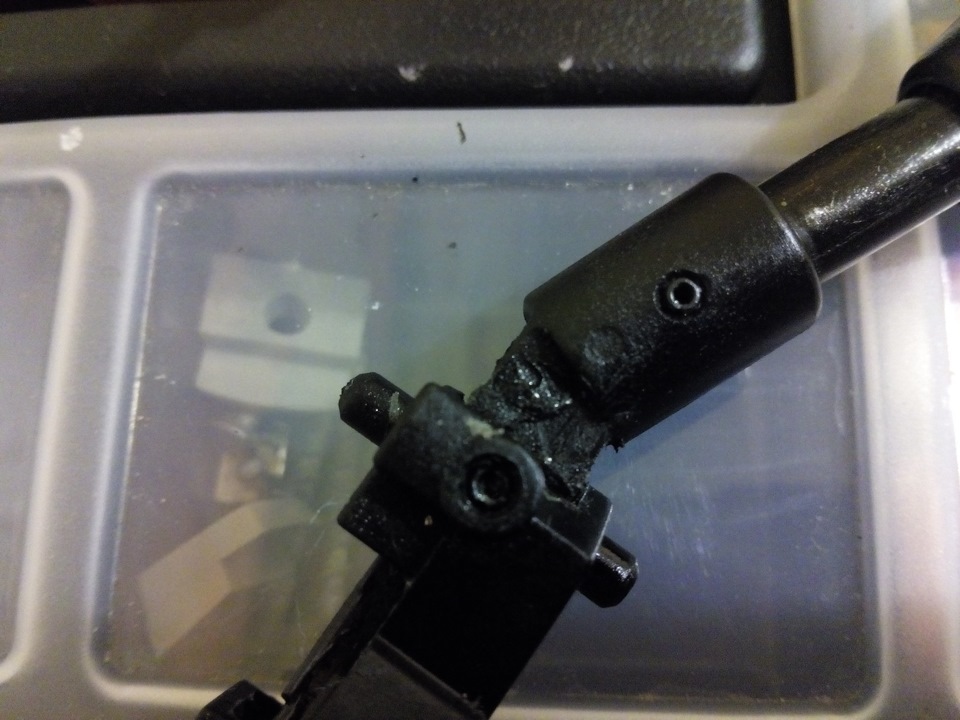

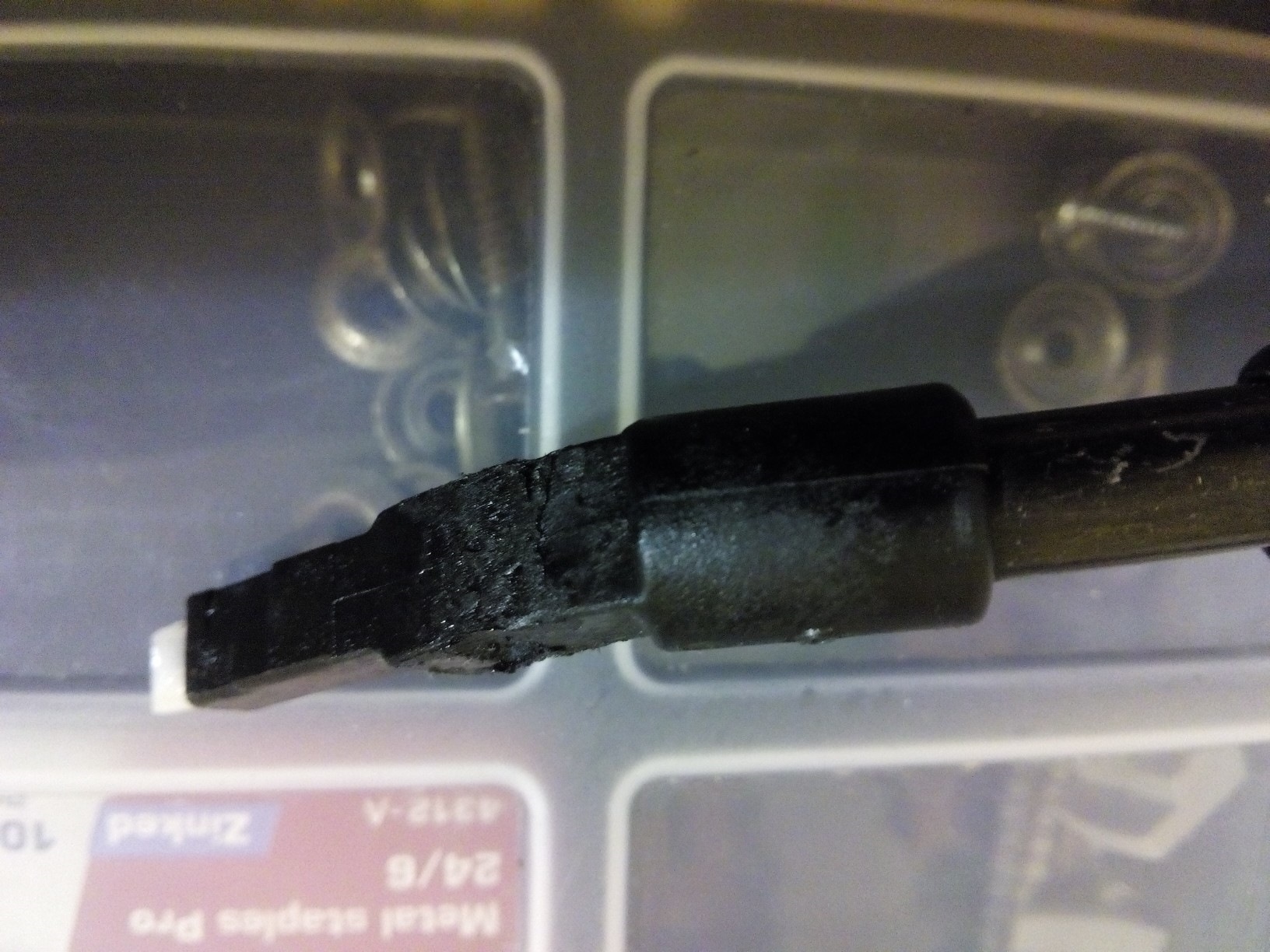

Общим надоело уже ездить без дворников) Решил попробовать самостоятельно восстановить сломанную ручку. На деле все оказалось очень просто. Осмотрев деталь, было принято решения запаять стык. Дабы усилить конструкцию, в пластик со всех сторон я запаял по скобе от степлера. Собрал, установил, проверил — зачет!

А чем запаивал? Просто паяльником или каким то спец средством?
Обыкновенным паяльником с острым "жалом"
И не видно ремонта за пыльником.
