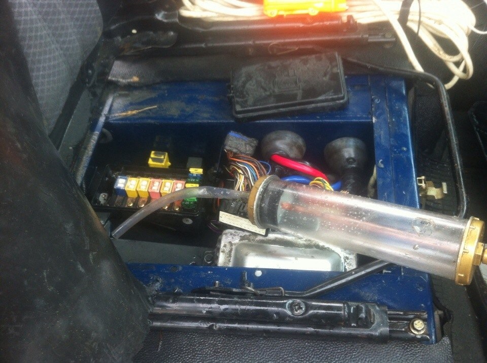

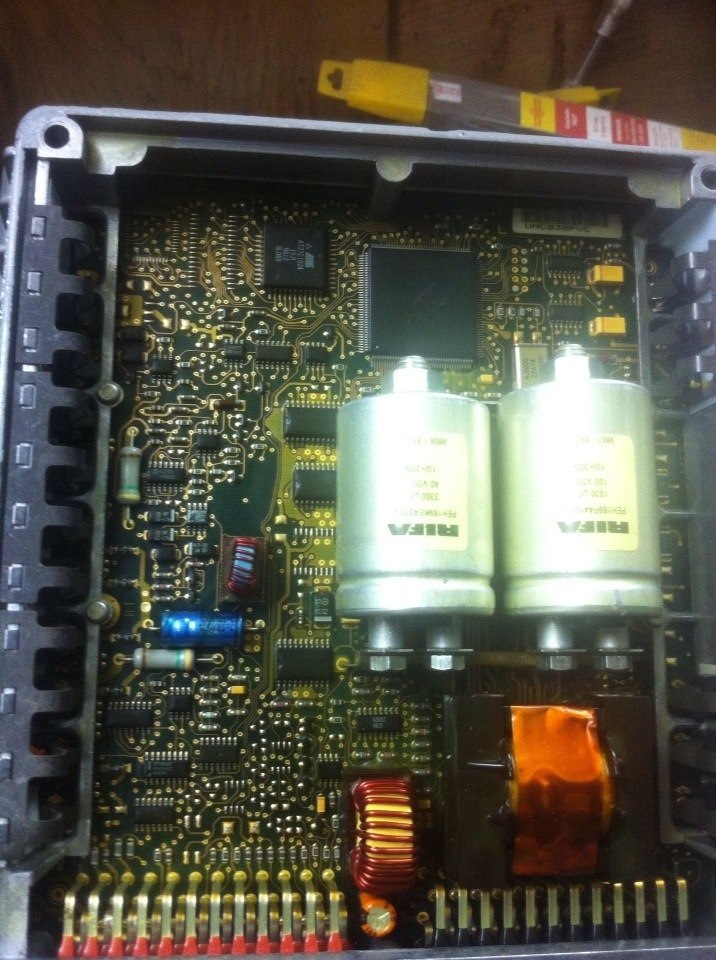

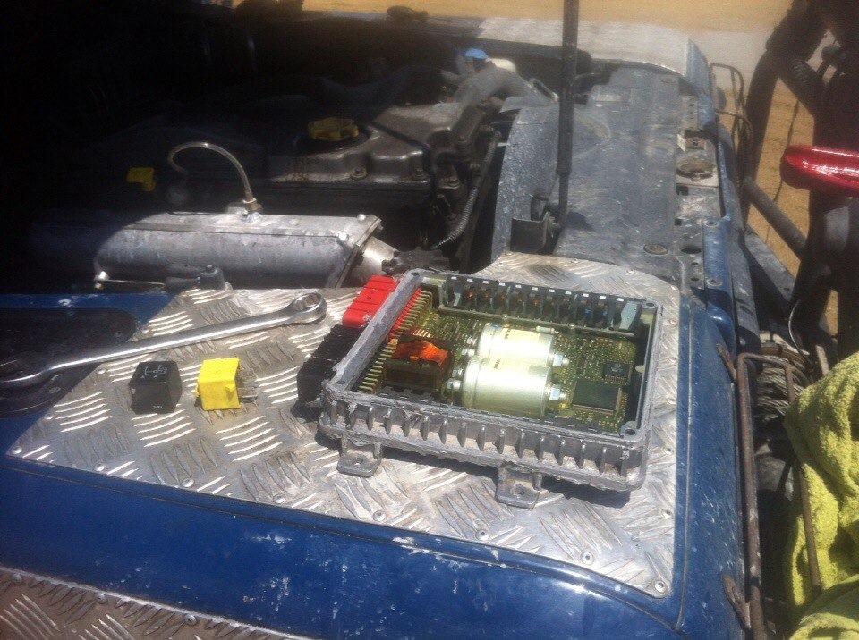

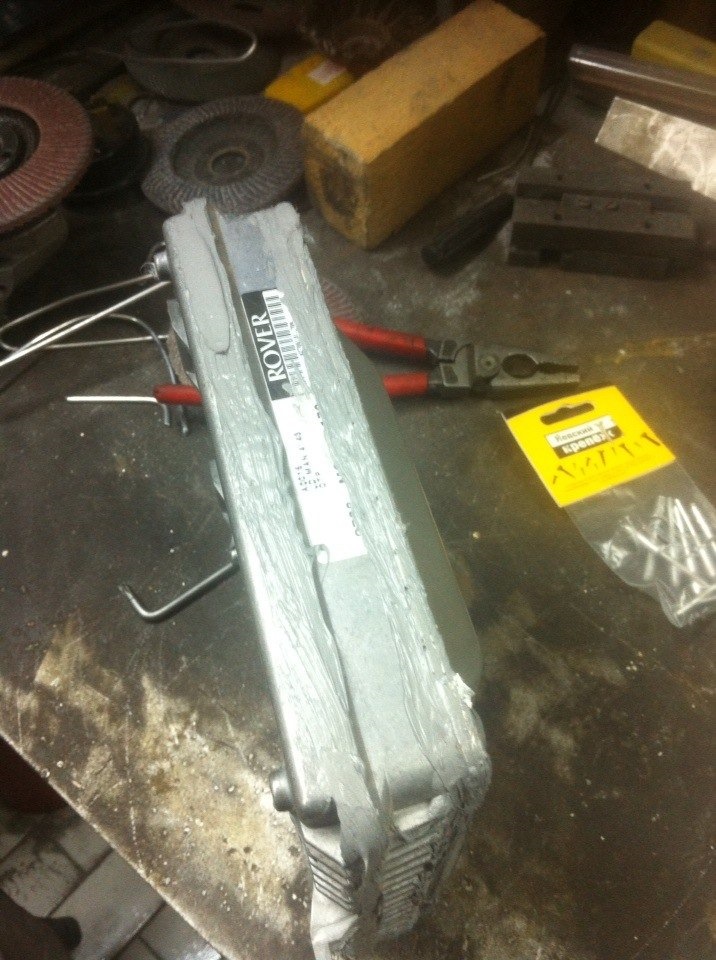

Начну сразу с главного, занятие это бесполезное) спасет только от кратковременного погружения в воду, при затоплении на 2-5 минут, вода пройдет через контакты в разъеме) Единственное верное решение, это перенос ECU под крышу. Выдалось у меня пара свободных минут, решил вскрыть ECU, посмотреть нет ли там масла, а за одно и основательно залить его герметиком. Для вскрытия понадобится 6 гранный Торкс с дыркой по середине. Вскрыл, посмотрел, загерметизирвоал, поставил и радовался жизни до первого основательного затопления) Благо ECU зараза живучий и затопление даже в СОЛЕНОЙ воде не как не повлияло на его счастливую жизнь в будущем, главное вовремя понять, что все хана приехали, там вода… вскрыть, вылить воду и основательно пролить Wd40.

Во первых гермитизировать мозги полностью НЕЛЬЗЯ! так как на плате присутствуют силовые транзисторы запуска, которые ООООЧЕНЬ значительно нагреваются и им требуется вентиляция, т.е. охлаждение (для чего их и вынесли на радиатор ) по этому производитель предусмотрел дырки вентиляции на корпусе и сделал рёбра охлаждения, а для "утопления" залили плату техническим воском (естественно силовые транзисторы не залили так как они нагреваются) Как вы правильно заметили правильное решение вынес мозгов на крышу, но в мире полно хим средств зачищающих электро контакты и электросхемы от воды, что позволяет последним работать даже под водой без коротыша…
