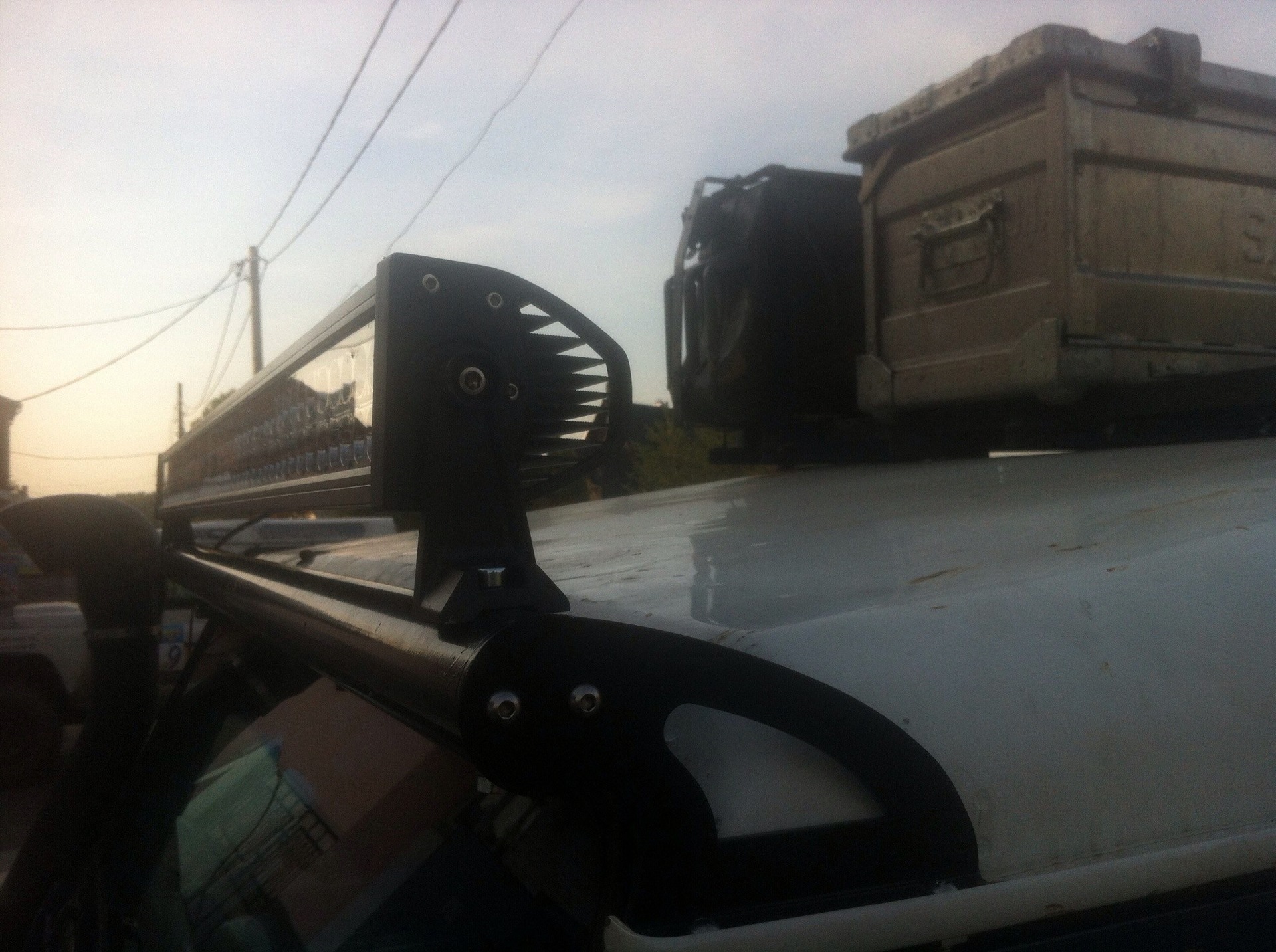

Долго я пускал слюни на LED свет, все жаба душила и вот наконец я переборол жабу и приобрел люстру. Долго прыгая по капоту авто пристраиваю LED балку я все не мог решить как ее крепить, сначала нашел рейлинг от УАЗ-ГАЗЕЛЬ и уже почти купил его, но потом случайно в каталоге Terrafirma нашел специальную балку под доп. свет. Результатом доволен безумно, вывел переключатель на рычаг кпп, теперь я воин света 86lv гроза приор и 200х крузиров с левым ксеноном) Почему именно у этих модели левый ксенон особо слепит встречных водителей. Подключил все через силовое реле защиты стартера от ваз 21012, вроде как до 50А держит, основательно перепаял колодку разъема реле, пустил на люстру провода 10 квадратов для минимизации потери, ушло почти 10 метров кабеля. Сейчас уже стоит люстра другой модели о которой я расскажу позже
