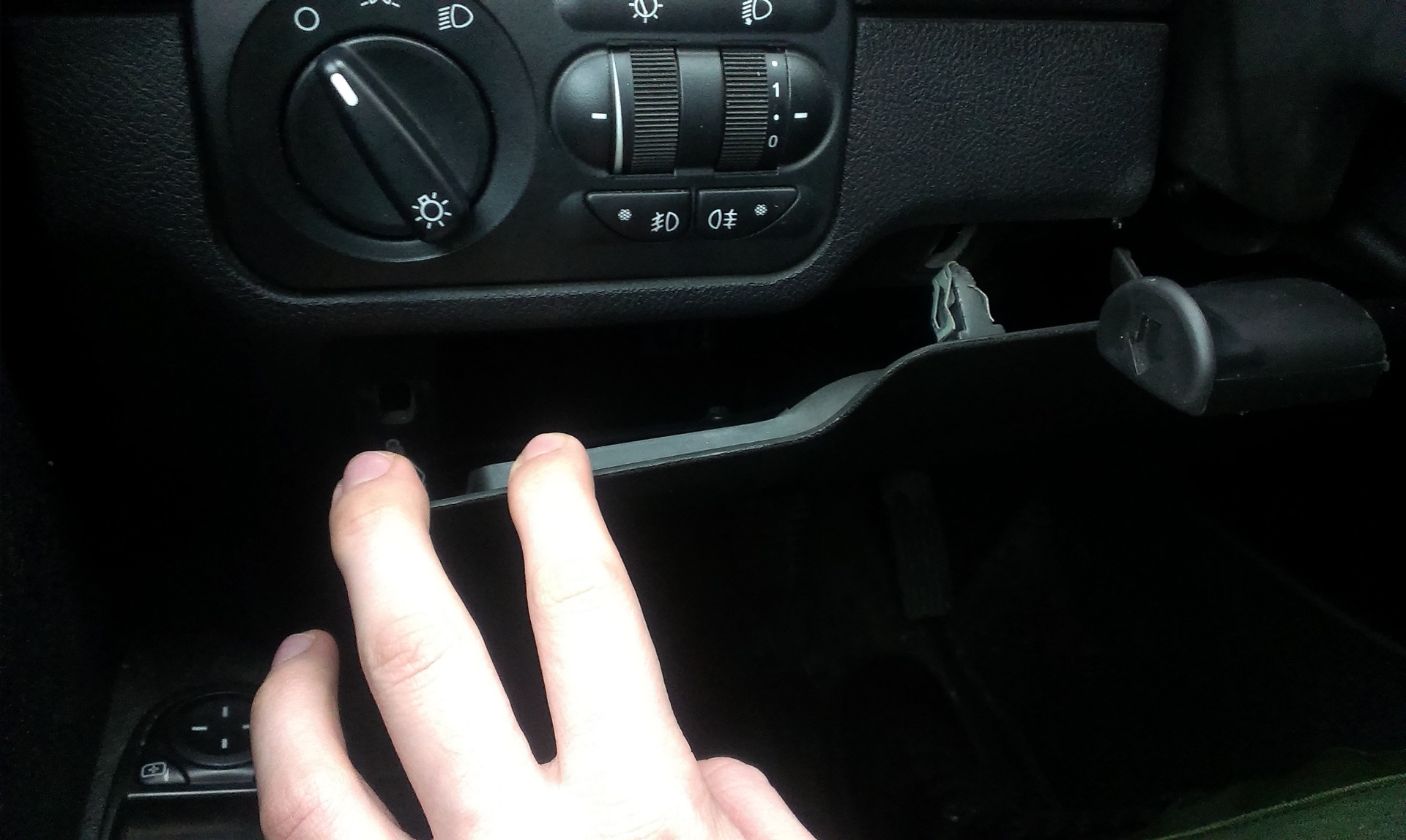

Разъем для диагностики находится в салонном блоке предохранителей.

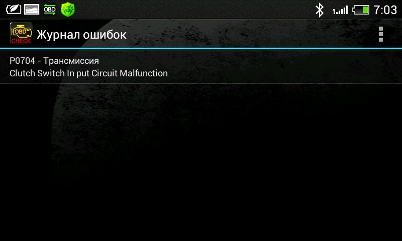

Нашел ошибку. К блоку раздатки увы не подключается, ошибки не читает там, только эбу двигателя.

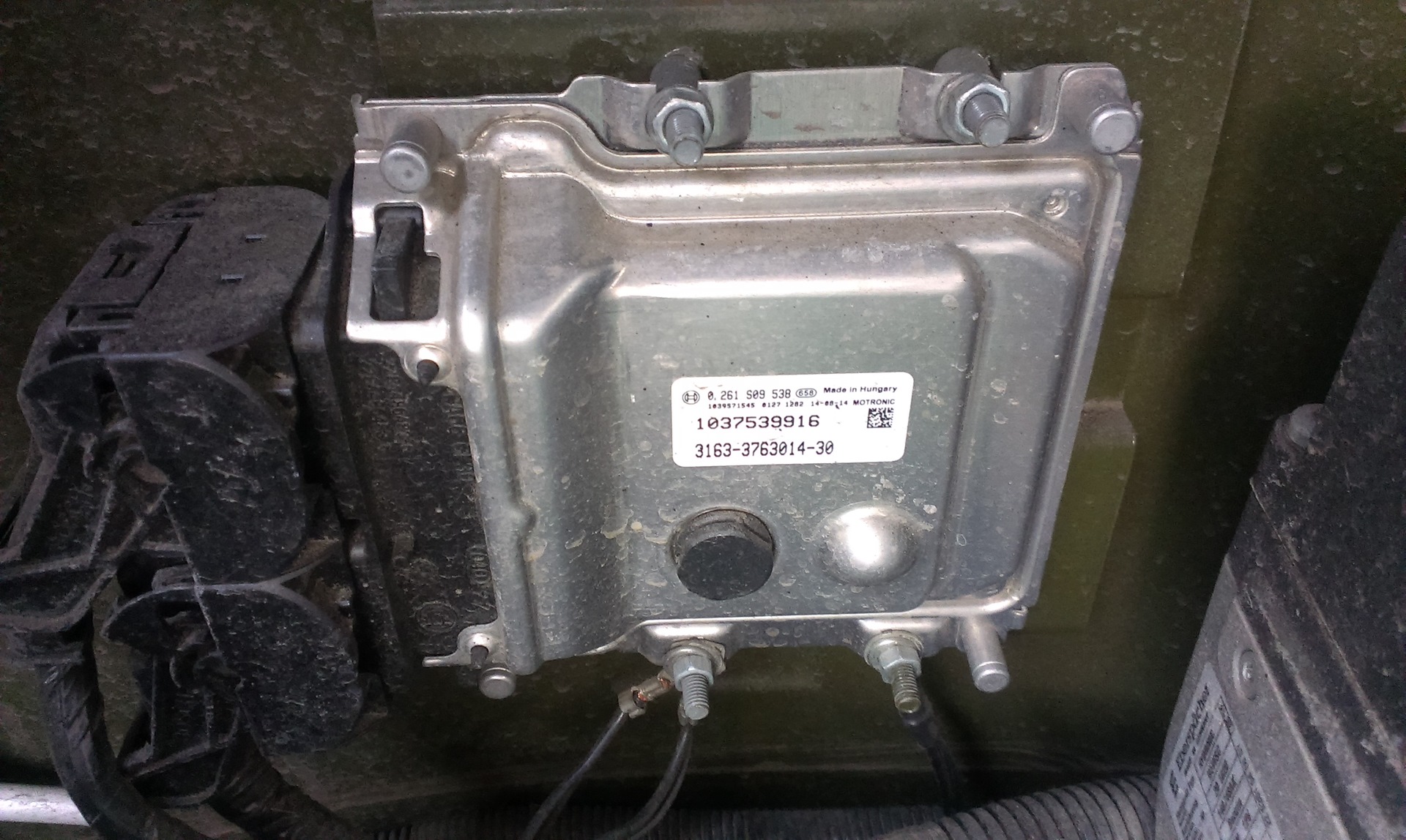

Мой ЭБУ двигателя. Bosch ME 17.9.71
Запчасти на фото: 529539

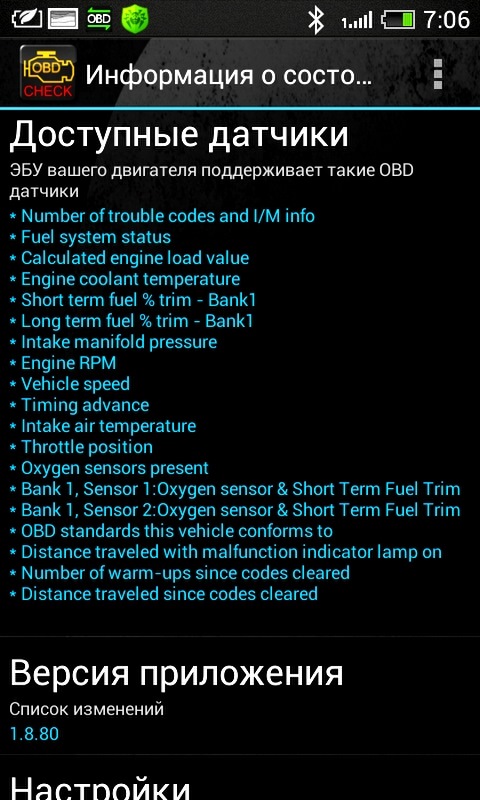

Что за программа установлена
Torque pro. А так можно и другие попробовать. Выбор есть.

ну и что за ошибку по трансмиссии он тебе показал?
Концевик педали сцепления, может контакт плохой или отсутствует вовсе. Смотреть надо теперь.

у тебя эбу какой стоит? Просто боюсь что куплю не ту
берите такой же, ему все равно какой блок, на али экспрес их много. можно даже с кнопкой вкл_выкл брать.
У меня Bosch ME 17.9.71. Этот адаптер все блоки читает, единственное не все датчики показать может. Ошибки уж точно покажет.
