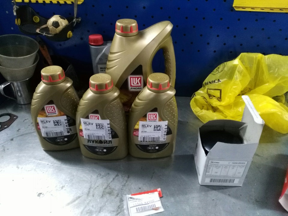

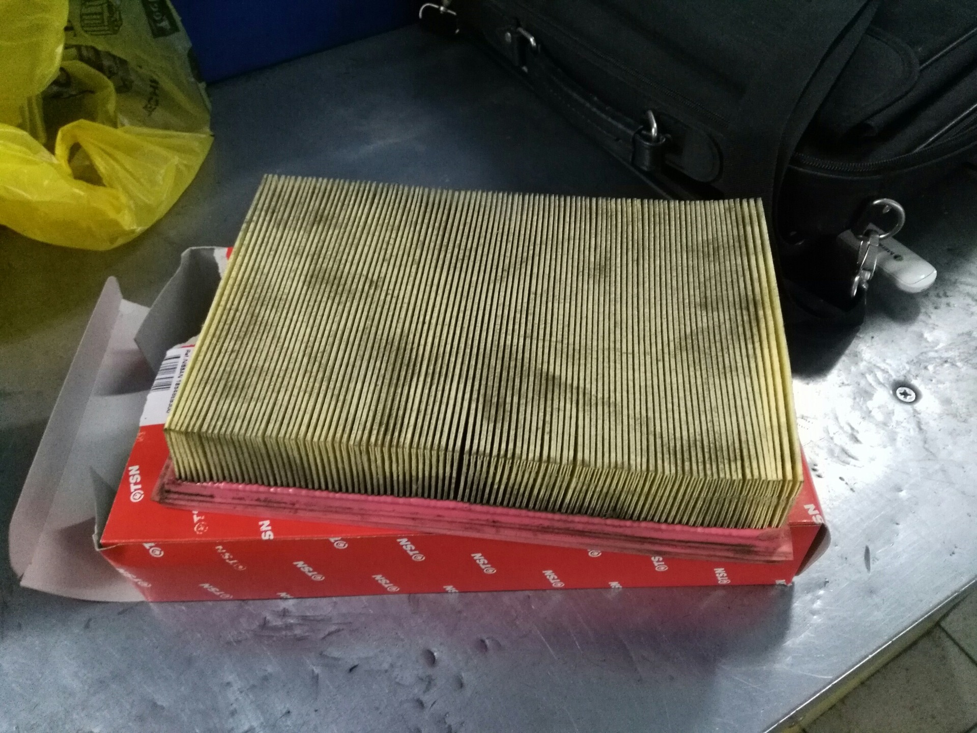

Подошло время смены масла. Начитался хвалебных отзывов, решился попробовать лукойл 5w40 люкс. Масляный фильтр оригинал. Воздушный TSN.

Салют! Я с Мобила1 — решил перескочить, начитавшись похвалы. Отправил запрос на Лукойл: так и есть – обе марки масла производятся по спецификации ACEA C3: описания масел см. на нашем сайте.
· ЛУКОЙЛ GENESIS ARMORTECH VN 5W-30: lukoil-masla.ru/ru/Produc…s/ProductCard?product=983
· ЛУКОЙЛ GENESIS CLARITECH 5W-30: lukoil-masla.ru/ru/Products/ProductCard?product=50
Отдел технической поддержки масел марки ЛУКОЙЛ и Teboil в России ООО «ЛЛК-Интернешнл»
*Вопрос был по подбору с EGR +сажевым фильтром = так как мне ОД — лил, а у Вас как 5W-40 — кто подсказал?
Специалисты Лкойла говорят что это грубое нарушение: Оф.Дилеры зачастую льют то масло, которое им удобно.
*При наличии сажевого фильтра масла Nissan 5W-40 или Mobil 3000 X1 Diesel не могут быть рекомендованы, так как являются полнозольными маслами.A3/B4.
Мой сажевик удален и егр заглушен физически и программно. Поэтому мне подходит. Насколько я слышал официально к нам авто с сажевым не поставлялись. Мое авто европеец, поэтому ранее имело сажевик.

ТСН-воздушник вообще не хвалят.Салонные ещё куда не шло.Иметь такую машину и экономить на масле наверно не следует.
второй раз ставлю- проблем нет. тут вопрос не экономии вопрос(разница рубль). люди льют его в паф/навару и всем довольны. тесты на ойлклабе хорошие. действительные сертификаты от BMW и Porche наверное о чем то говорят. Да и заправляться на лукойле солярой все любят? Почему они не могут делать качественное масло?
