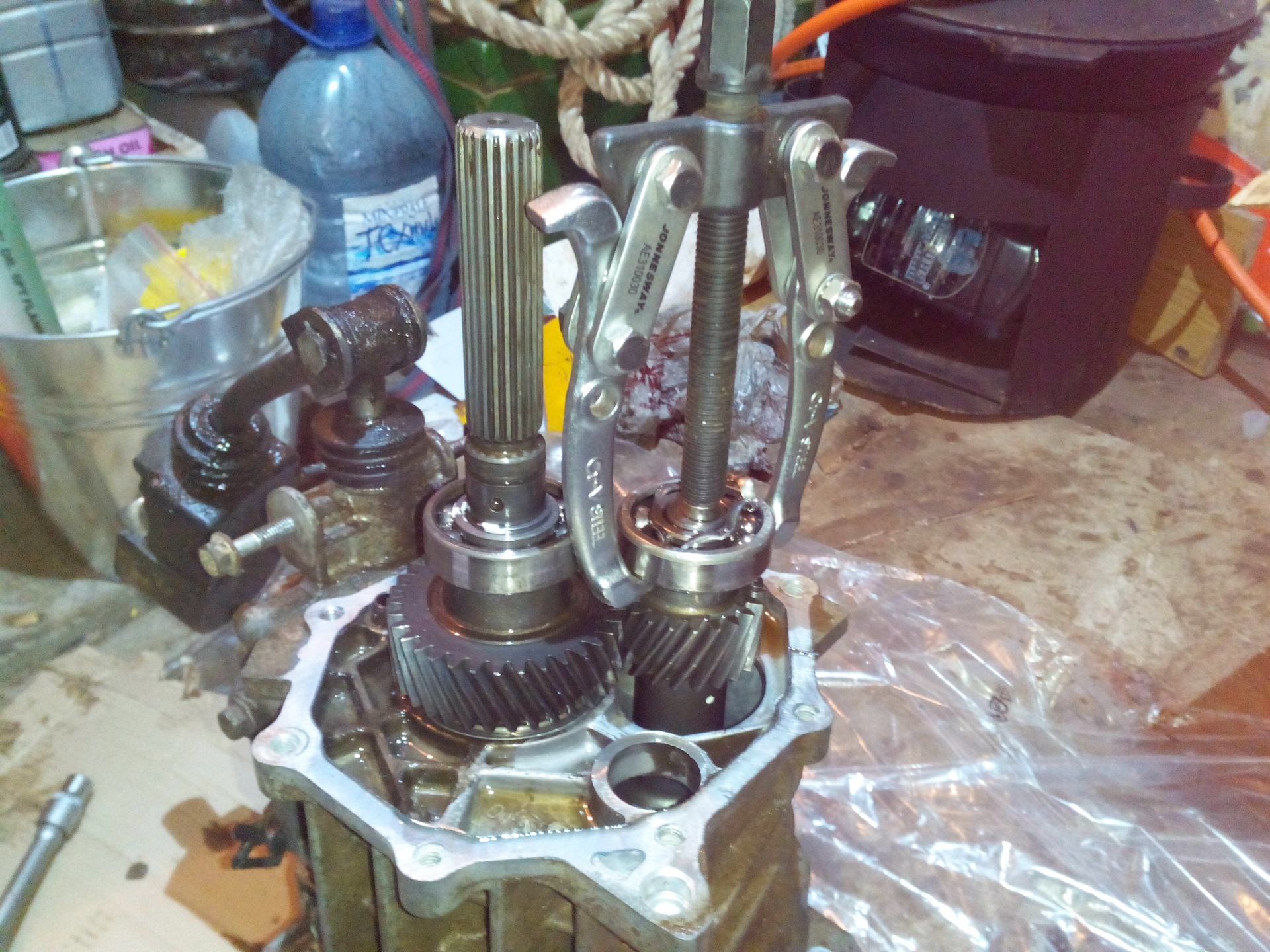

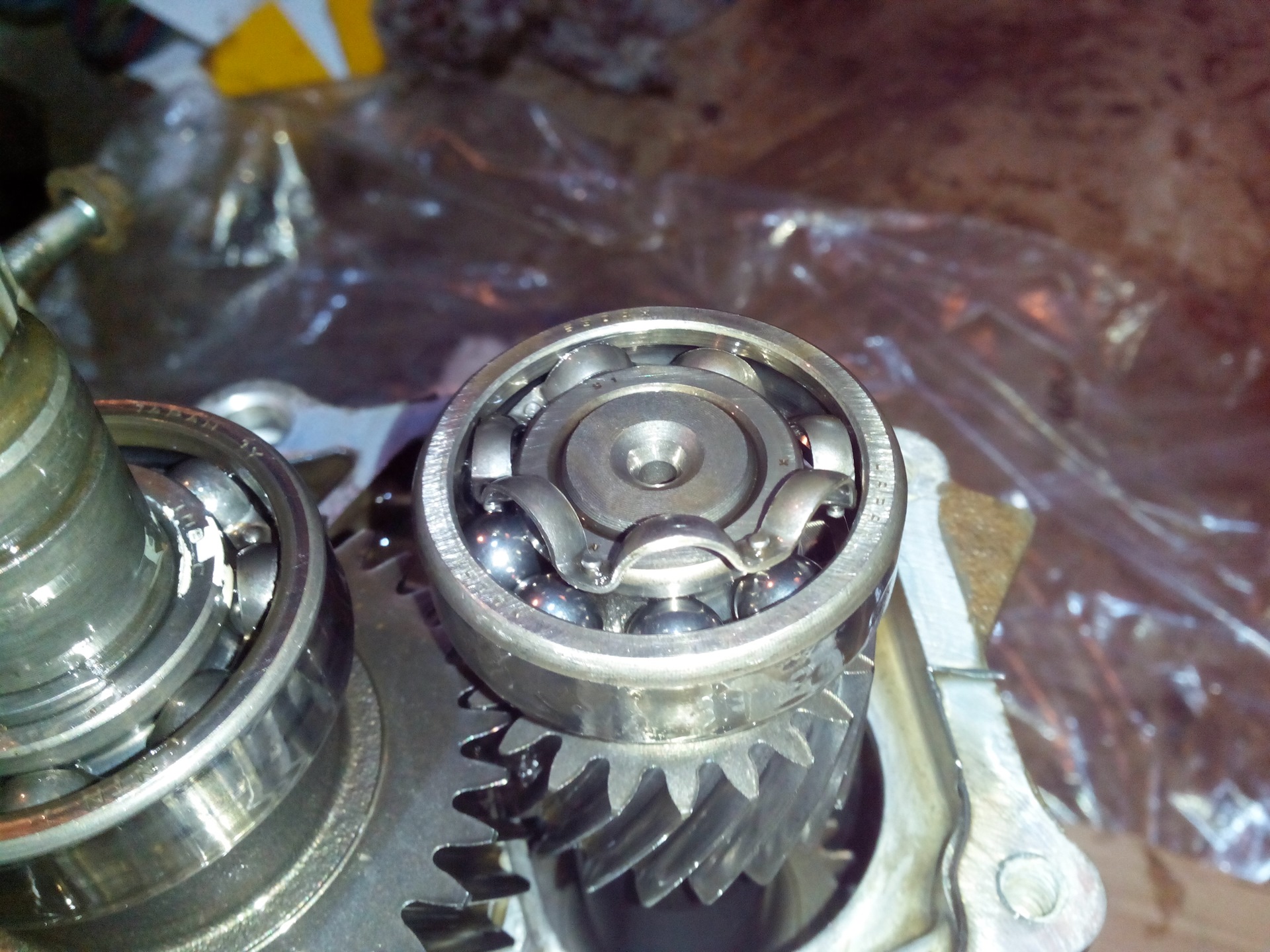

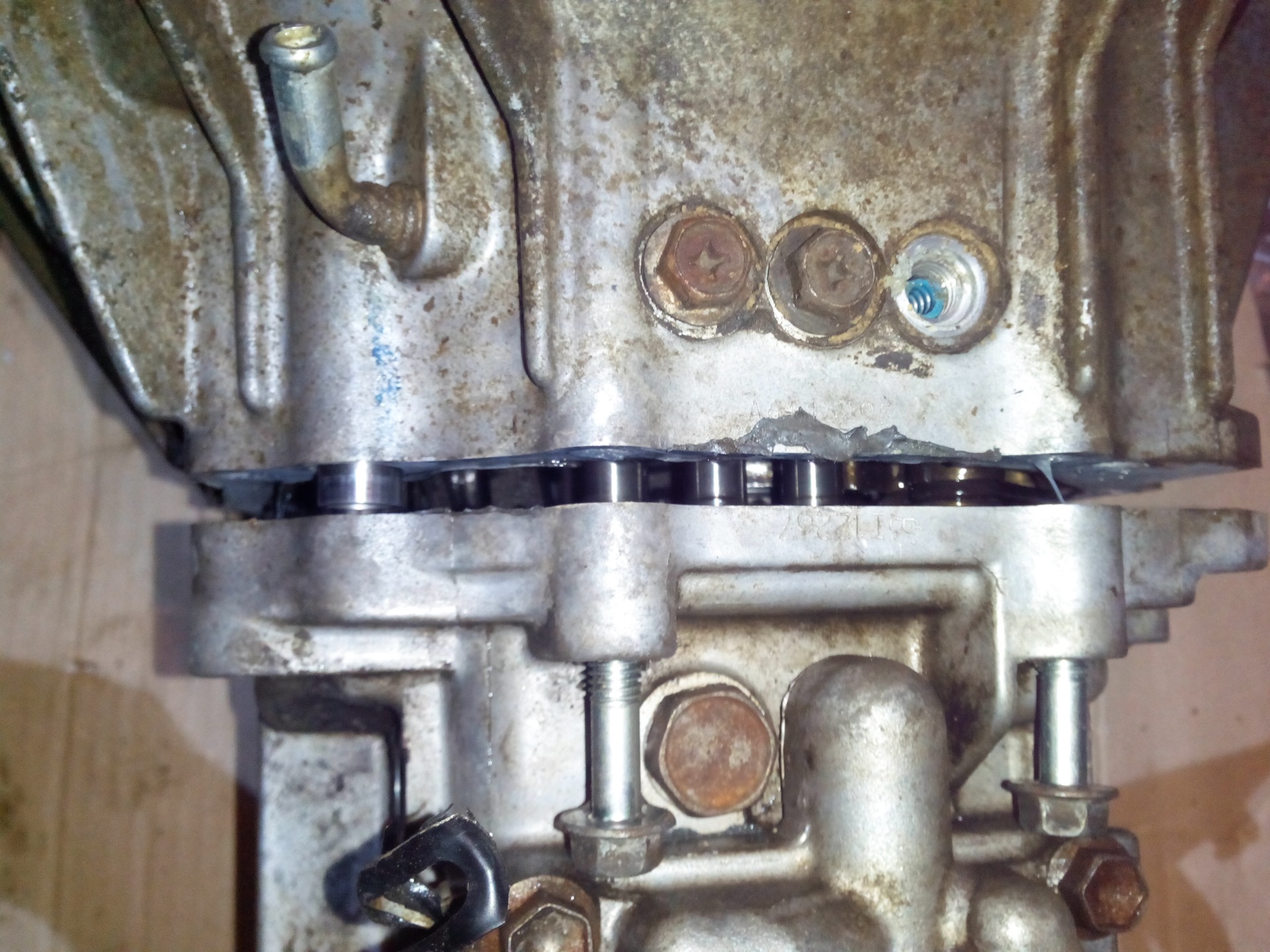

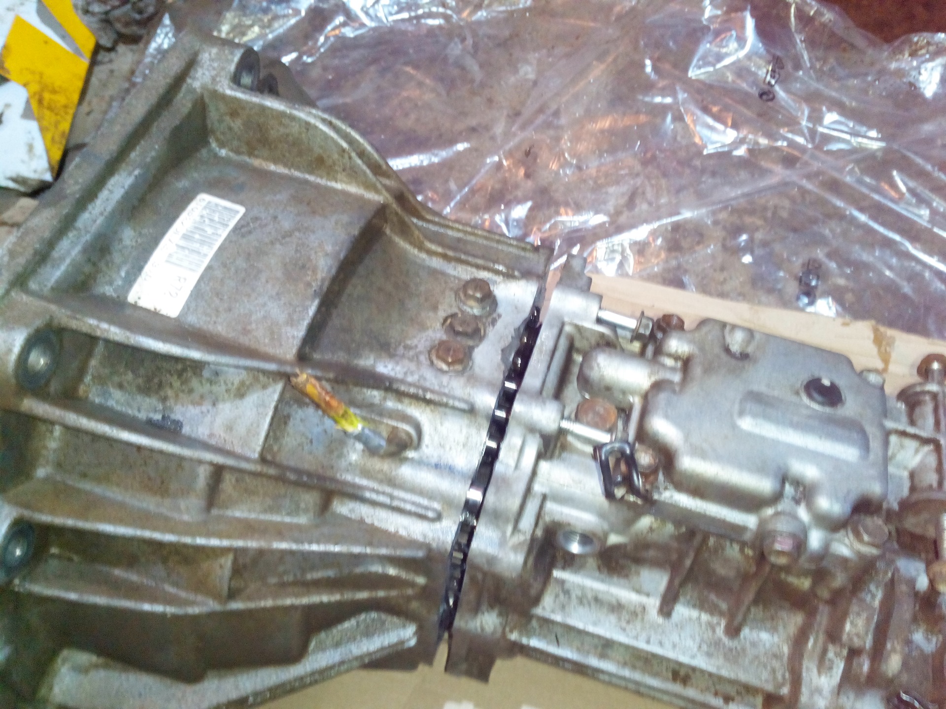

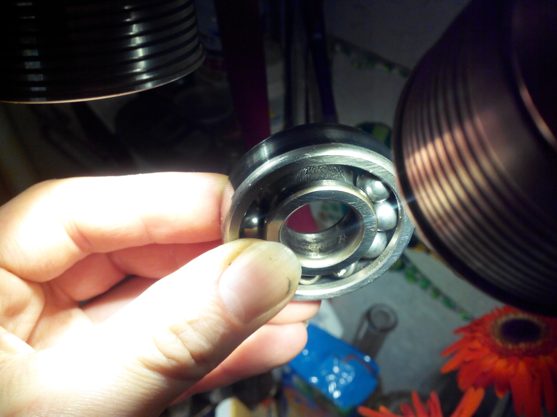

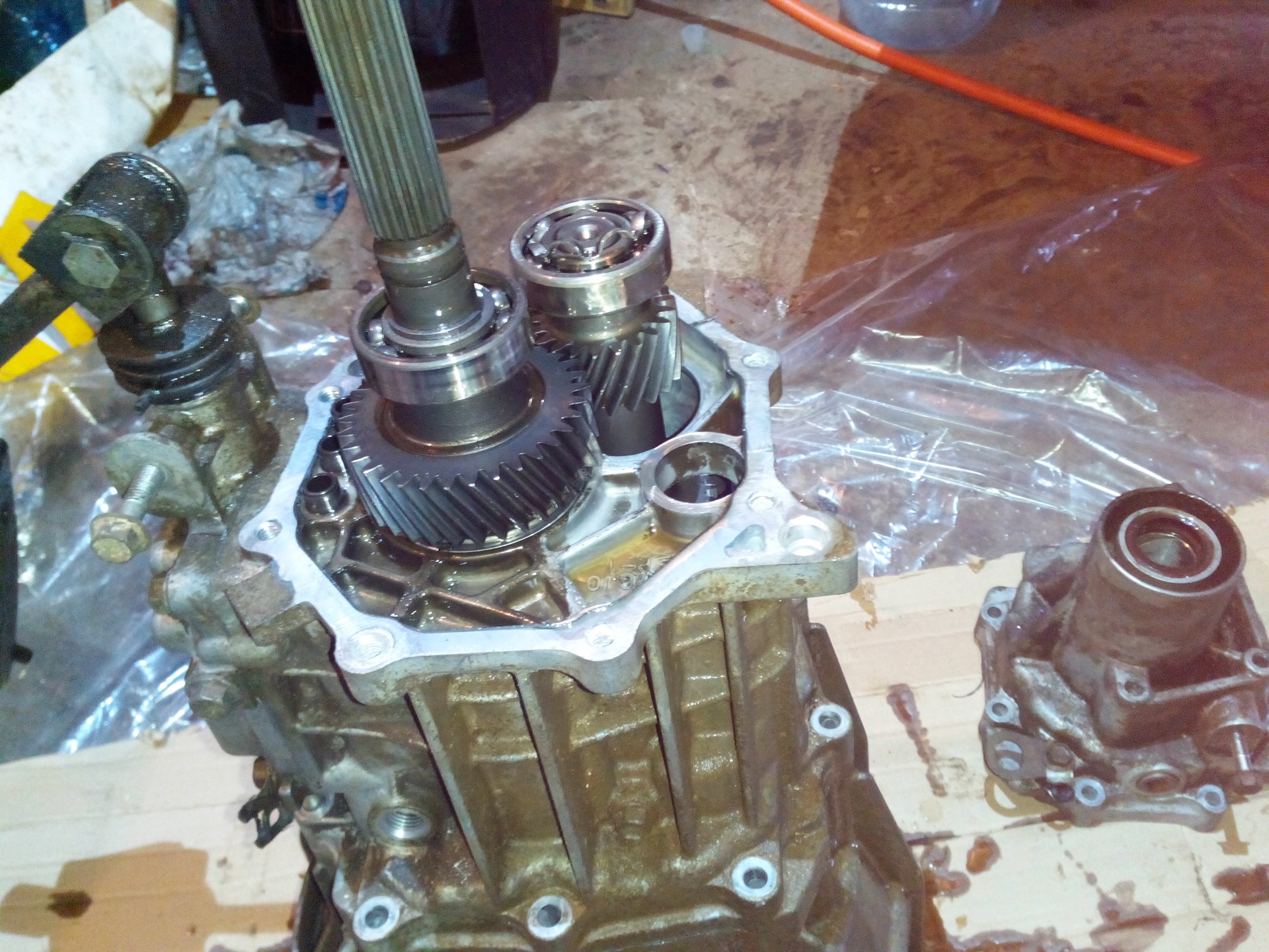

Частично разобрал коробас. Сначала попытался снять колокол, но больше чем на10мм снять не получилось. Поскольку четкой инструкции как правильно коробку разбирать не нашел, решил снять заднюю крышку. Повезло в двойне, крышка поддалась и коцаный подшипник оказался под ней.
Стоит NACHI 6304X размер 20х52х15. Оригинальный номерок 09262-20145. Во всяких экзистах и автодоках стоит примерно 1200р, в принципе терпимо, но ждать минимум 13 дней :(
Хочу поставить японский NTN, но из доступных только либо с железными крышками, либо с пластиковыми, а этот без всего т.к. в масле купается. По сему вопрос, нужно ли крышки выломать и использовать без них, или купить с металлическими крышками и поставить как есть? Чем это может быть чревато?
Комментарии 7
Блин. тоже 10 мм и дальше никак. что мешает в итоге?
сними крышки с нового и ставь
И посмотреть подобный подшипник в спец магазине подшипников. Там дешевле. И в наличии почти все, ( по крайней мере в моей недалеко находящейся деревне)
меняли мне на сервисе 3 с лишним года назад подшипники в кпп, купил подшипники с крышками, их сняли и поставили без них — полёт нормальный.
Спасиба тебе добрый человек!
Думаю нужно будет убрать крышки и заводскую смазку.
То же к этому склоняюсь.
