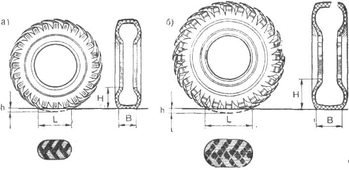

Чем больше размер колеса при данной вертикальной нагрузке, тем больше его
площадь контакта с опорной поверхностью, а следовательно, меньше удельное давление
на грунт.
Рассмотрим два колеса разных диаметров с шинами низкого давления .
Величина внутреннего рабочего давления воздуха в них для твердых дорог при полной
нагрузке назначается заводом-изготовителем, исходя из длительно допустимой величины
деформации h шины в поперечном сечении, равной 10—12% от высоты Н профиля.
Площадь контакта шины с опорной поверхностью определяется величинами длины L и
ширины В площади контакта.
Шины, имеющие большее сечение профиля и больший диаметр, имеют и большую
площадь контакта с грунтом. Исследования показали, что для достижения более высокой
проходимости целесообразно увеличивать диаметр колеса, так как при этом уменьшается
общее сопротивление движению и благоприятно изменяются соотношения между длиной
и шириной контакта. Такая форма колеса общепринята для колесных тракторов .

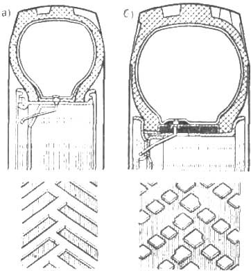

Отечественной шинной промышленностью созданы шины для автомобилей
высокой проходимости, позволяющие работать на слабых грунтах не при 10—12%
деформации, а при деформации до 35% от высоты профиля. Эти, так называемые, шины
сверхнизкого давления на слабых грунтах работают при внутреннем давлении воздуха в
них, равном 0,5 кгс/см2
. От обычных шин они отличаются высокой эластичностью.
Эти шины отличаются малой толщиной боковин, что делает их
эластичными и способными работать при больших деформациях. Конструкция протектора
этих шин также отличается от обычной. У шин сверхнизкого давления грунтозацепы
расчленены на отдельные элементы. Такая конструкция делает эластичной саму беговую
дорожку шины. Повышенная мягкость шин обеспечивается повышенным содержанием в
них каучука и меньшим числом слоев более прочного материала корда, что позволяет
уменьшить толщину стенки.
Повышенная эластичность шины способствует улучшению взаимодействия колеса
со слабыми грунтами и не вызывает больших перегревов при качении деформированной
шины. Чтобы при понижении внутреннего давления шина не провернулась на ободе, ее
борта зажимаются между ребордами разъемного диска и специальным распорным
кольцом.

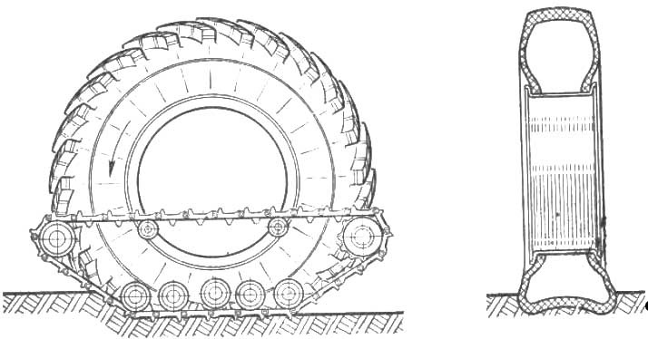

это, проходимость автомобиля резко возрастает. Более важной частью эффекта при работе
автомобиля на деформированных шинах является улучшение сцепных качеств шины и
рост тяговой реакции грунта. При качении такой шины она как бы превращается в
маленькую гусеницу с длиной опорной ветви, равной длине контакта деформированной
шины с грунтом. При этом тяга автомобиля при понижении давления воздуха в
шинах существенно увеличивается. Если сравнить величину уменьшения

Эффект гусеницы проявляется при таком характере качения колеса и в том, что
время воздействия уплотняющей силы на грунт возрастает пропорционально увеличению
длины контакта опорной поверхности колеса .
