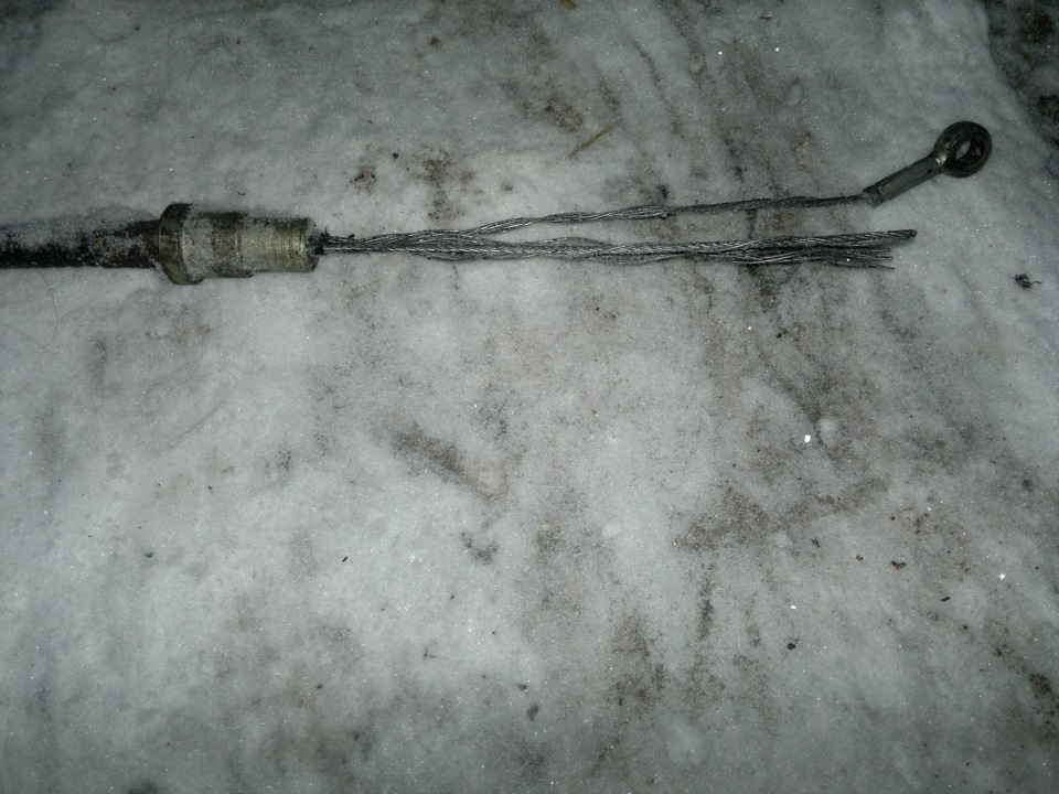

С того момента как купил машину прошло 2 месяца, при езде была одна проблема, педаль сцепления была ну очень жесткая, стоя в пробках матерился как мог.Ну думаю потеплеет немного займусь.Но на прошлой неделе возле красного белого оно меня подвело.выжал педаль чтоб переключится и там что то щелкнуло.педаль осталась вжатой и ни туда ни сюда не двигалась.Друган говорит что это пластмассовый грибок лопнул.Пошел в москвичевский магазин купил сразу 3 штуки(про запас)благо они стоят по 20 рублей.Но когда снял конец троса где цепляется за педаль был весь измохрачен поэтому его закусило.Ладно хоть был запасной.После установки нового троса, педаль стала настолько мягкой, все еще нарадоваться не могу.Фото бывшего троса попозже выложу.
