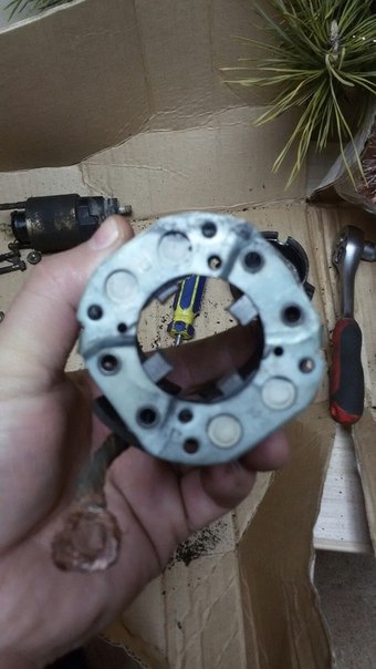

Подкинули провода: Круть-Верть свечи залило и авто незапускается. Выкрутили, прогрели — снова провода. Круть-верть: машинка пытается но чуть чуть не хватает. И тут я в порыве страсти или скорее всего в послепьяночном состоянии передержал стартер. Ну и конечно же мне этого машинка не простила и стартер задымел.

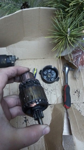

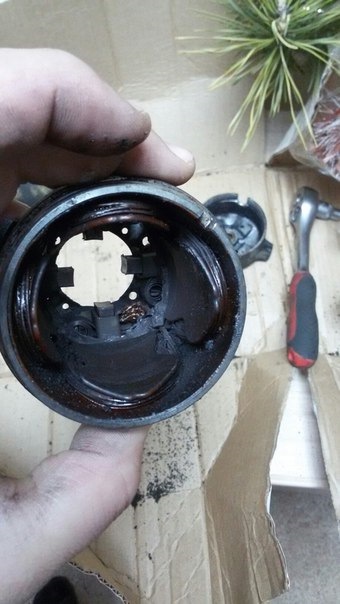

Результат Вскрытия:
1) сгорела обмотка статора,
2) потрескалась и отпала изоляция обмотки ротора
3) умерло 2 щетки из 4х

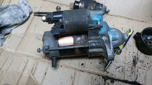

Начались поиски нового стартера.
На разборах цены 5-6т.р. неварик
Нашел на одной разбитой машинке за 3,5т.р. стартер. но при аварии у него оторвало втягивающее.
И как то чисто случайно подвернулся на Авито стартер контрактный за 2,5.
Приезжаю. забираю. ставлю и все равно машинка незапускается.
На галстук и в Матадор отогреваться. Ночь в тепле и с утра с полпинка Ардос запустился.

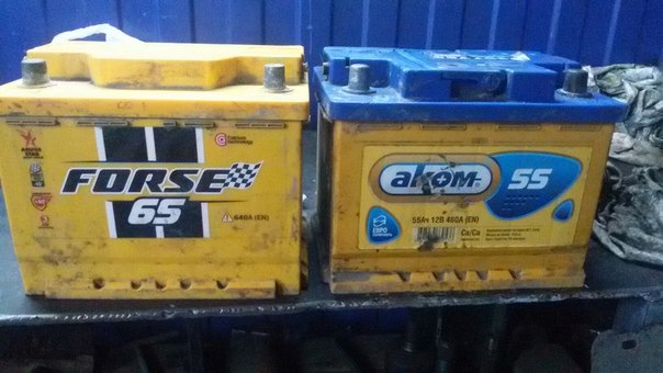

Тестовый заезд с выдачей люлей авто. поганял чутка и снова к сервису. АКБ на зарядку. После зарядки замер плотности показал что аккуму издец, ибо в 4х из 6 банках жижа черная, из чего следует сто пластины осыпались. Ну и соответственно замена АКБ. В гараже стоял какой то FORSE 65. типа какой то финдебоберный. Ну коль денег нет то ставим его.
Вообщем год начался с замены АКБ и стартера.
